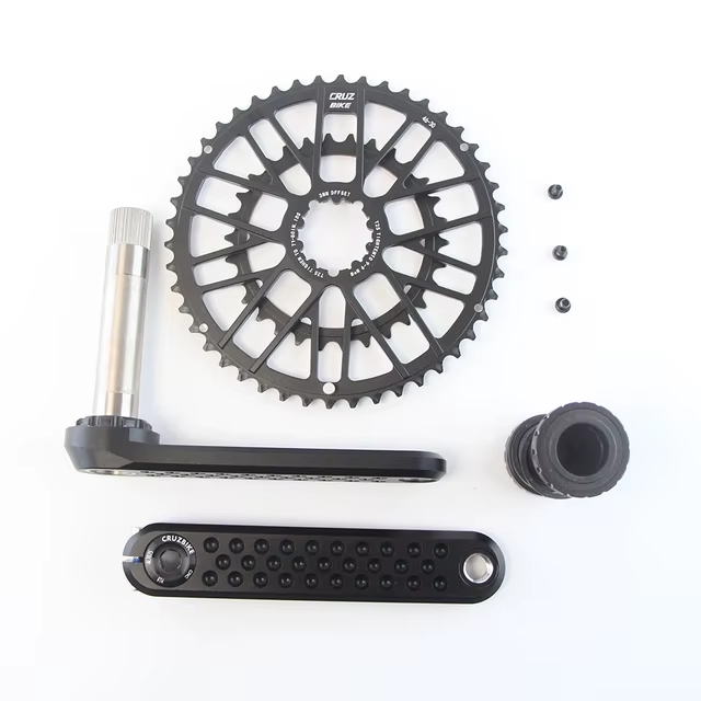

хз че у модулятора там с шатунами творится, я на китайской системе CRUZbike копии сpaма с 3х болтовым креплением езжу 50-34т с шатунами 155мм и всё нормально, на неё вообще можно адаптер купить 110bcd и катать с любыми недорогими звездами 50-34 с шатунами 155. Можно даже 140мм шатуны поставить. Самое не смешное что нет на пятилапку шатунов 150-155мм, производитель вот такой дурак видите ли у него 175-165мм нормально, физиологично. Хотя уже даже исследования какие то есть что до 180см роста 170 шатуны просто скам на колени. 100% уверен, закинули бы они 150-155 мм на рынок с пятилапкой их быстро бы разобрали.
щас посмотрел у них оказывается есть шатуны на 89мм за 5 тыщ рубле, ахах. что бы в*ёбывать как папа карлик

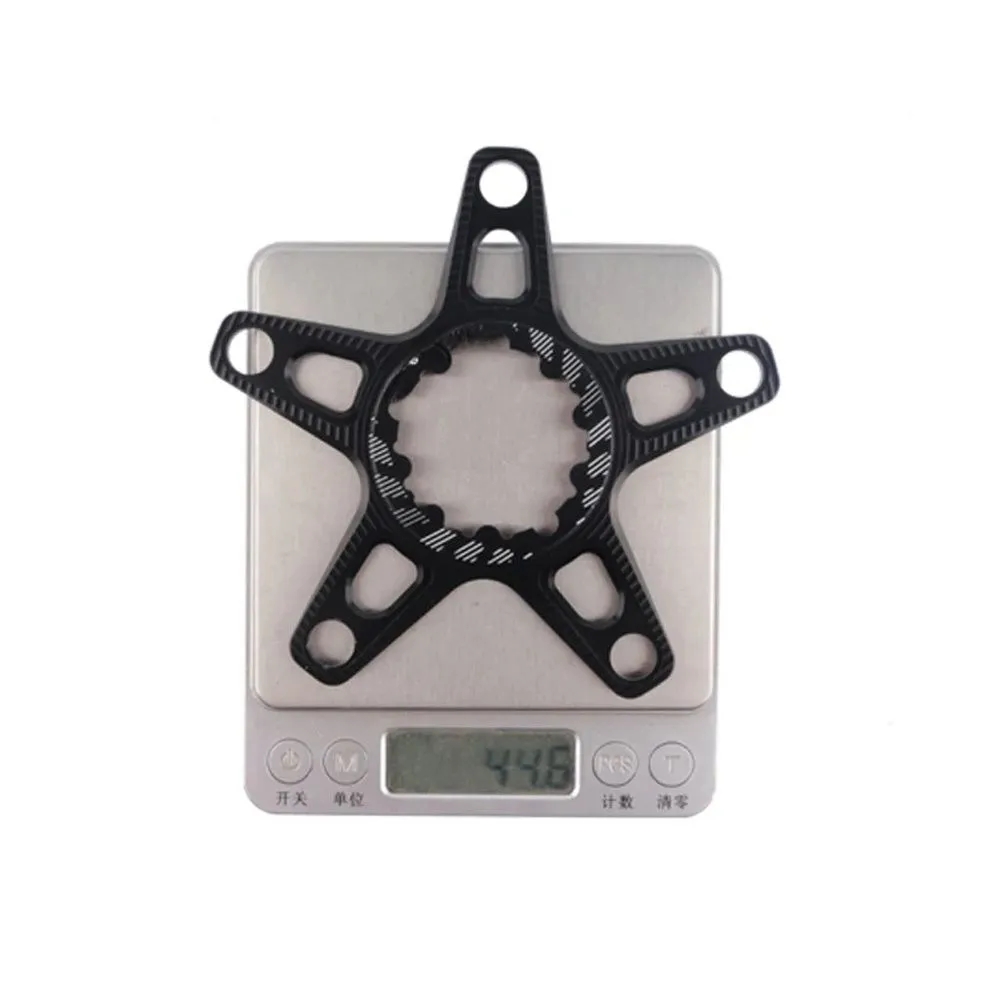

не 3 лапки а 3 болта
ну и адаптер, хз если честно как оно будет выглядеть, жесткость упадет или нет без понятия

Вау, красота какая! :o :scared-shocked:
Прям... Хочу.
А Q-фактор какой? :?:

не знаю, но вроде бы не большой

У меня кастати есть похожие (есс-но это Китай, есличё), и без удлинителей педалей с двух сторо по 16мм мне тупо некомфортно очень. К вопросу о том, что куфактор - штука чисто индивидуальная.
