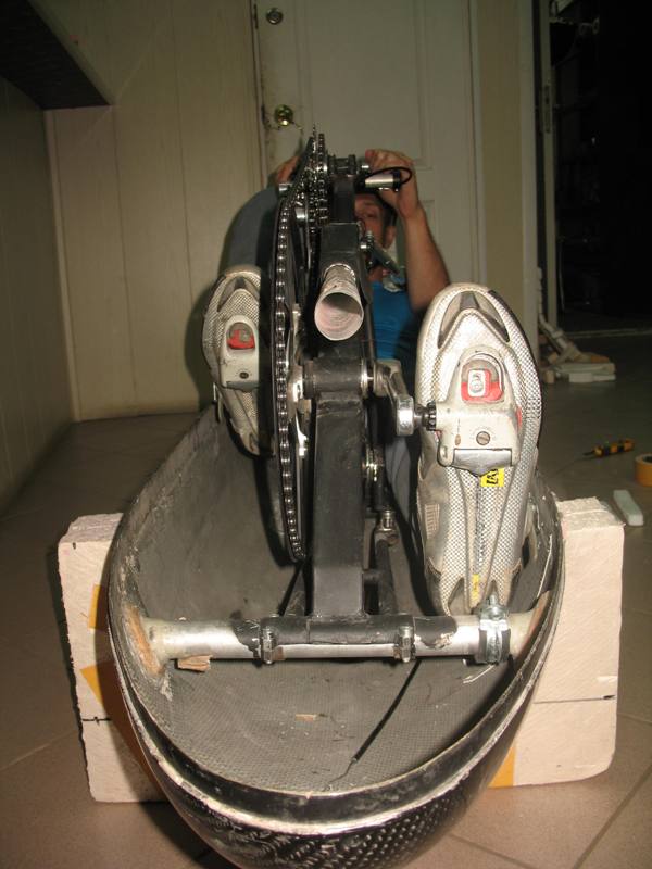

Но лично у меня с узким колени болят.
А у меня с широкой им некомфортно плюс мощность падает.
Ну и самое интересное: на широкой горной системе на 175мм не могу ездить вообще.
А вот на максимально узкой шоссейке такие шатуны меня очень хорошо возили!
Добавлено через 2 минуты 42 секунды:
силовая трубка!!!111
Аа, жесть какая. Еще бы оно куда-то катило...
Всё катило куда надо. Не зачем втыкать большую звезду на первых позициях шифтера, для них малая предназначена.
Вторую звезду включать на второй половине диапазона.
Но вообще удивительно, что редкие такие включения не протёрли ничего ощутимо.
Поэтом ща на трековых вилках делают забавные "разнесенные" перья:
На лигераде потом этот весь поток в яйки врезается.
Это не горбатый ТТ-шник.
Добавлено через 1 минуту 41 секунду:
Для переднего обтекателя, есс-но, лучше максимально узкий.
Или компактного разделителя перед стопами на раме/буме.
В случае с длиннобазником им может выступать и труба рамы.

Ну можно же заузить вот до стольких и даже до абсолюта, где-то же должен быть разумный максимум (по чему на веломобилях наоборот, нередко используют расширители...

Мощность измеряется по времени подъёма массы на высоту.
Барометрические высотомеры в топовых компах измеряют её очень точно, чего не скажешь про джипиэс и дают примерную информацию об уклоне дороги.
Ширина оптимального ку-фактора зависит от ширины таза.
Мне хороши трековые системы, Балору - МТБ-шные, а может и вообще фет.

Возможно, это как-то связано с анатомией таза и углом бедра - на моём длиннобазнике с более "закрытым" углом педаляжа (он еще более биомеханически эффективен за счёт более равномерном загрузки квадов и глютов, а не чрезмерной активации квадов в "открытом" положении ) я не чусвую, что мне нужен "расшитель", и даже поэкспериментировал с более узким куфактором (всё равно неудачно правда :))

На велопосадке мне комфортно и "узко" педалировать, а в лигерадной горизонстальной - больше хочется "раскорячиться". Так что и положение тела влияет.
