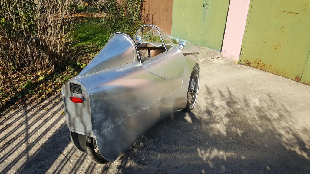

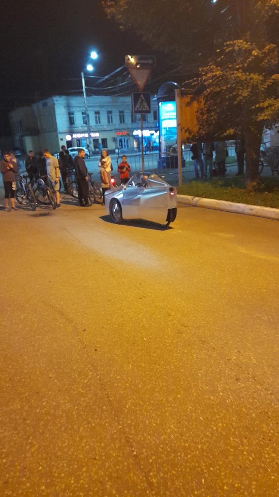

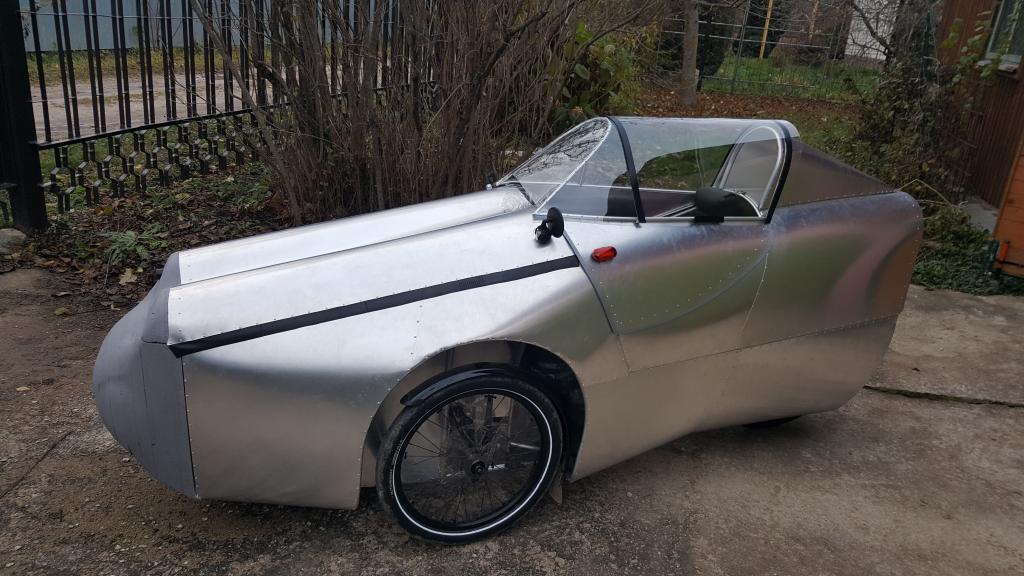

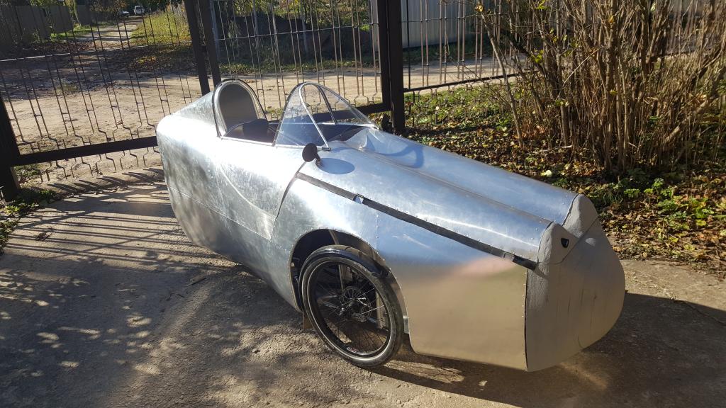

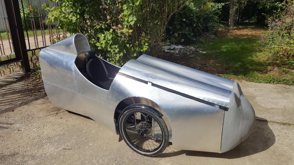

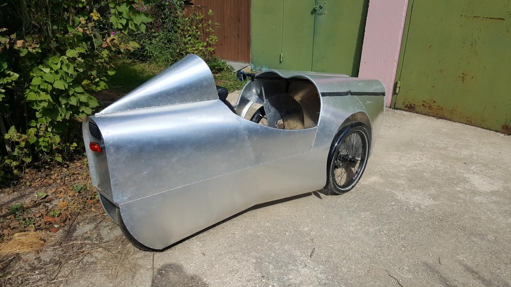

Так же как и Алексей Ганшин.
Добавлено через 2 минуты 25 секунд:
Сейчас он уже разобран. Создается вторая его модификация, улучшенная, с учётом полученного опыта.
Добавлено через 6 минут 56 секунд:
Катаюсь, как на обычном велосипеде по дорогам общего пользования. Независимо от погоды и окружающей температуры. Есть электроассистент, позволяющий поддерживать среднюю скорость выше 30 км/ч. Заменяет мне и велосипед, и мопед.

Ассистент на 350 вт. Использовался только для помощи в преодолении подъемов и динамичного старта в городе вместе с потоком машин. В этом режиме запаса хода хватает где-то км на 300. Скорость на чистом электроприводе 41 км/ч по прямой. В режиме ассистента - до 50 км/ч. Моя обычная покатушка - 100 км. Мне хватает. Куда езжу? Куда глаза глядят. Кроме него у меня хватает велосипедов других классов, включая лигерад.
