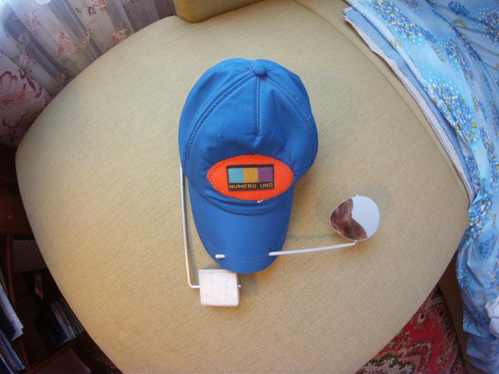

Автор:Бриллиантов Анатолий Птрович
Категория:Конкурс на лучшее техническое решение года
Название: "Зеркало заднего вида"
Год создания:2011
Основное назначение:Зеркало заднего вида для пилотов лигерадов
Размеры:
Особенности, отличительные черты конструкции:Проще, легче, и надёжнее уже некуда!
Плюсы:За счет фиксации на голове отсутсвует вибрация и можно просто управлять обзором. Очень легко изготовить самому и практически нечему ломаться.
Минусы:Не нашел
Ссылка на обсуждение:
Ссылка на видео:
Ссылка на фотогалерею:

Достаточно массивный предмет на тонком стержне на кончике козырька.... Ну не знаю? Но попытку изготовить такой девайс сделаю.
PS: По моему крепление на очках - удобнее.
Массивный? Он практически "невесомый". Стержень - 6-ти мм электрод из АМГ-6 вставлен в "кирпичик" из
пенополиэтилена. И тонкое зеркальце (от женской пудренницы). Регулируется в двух плоскостях, третья плоскость -
поворотом головы. А ломаться нечему.
пенополиэтилена.
Можно тут подробнее?
Электрод толщиной 6!! мм? Почему не вело спица?
И какой "кирпичик" где брать как вставить? чем клеить?
Мне кажется, что на тонкой спице кирпичик из пенопласта легко и быстро "расколбасится" и будет неконтролируемо вращаться. Поэтому и взят стержень потолще.
Козырек головного убора при этом должен быть достаточно жестким, а "кепи" плотно охватывать голову.
Если спицу загнуть на конце два три раза, то получится плоская фигурка для приклеивания к заднему покрытию зеркала.
Силиконом чтоли?
