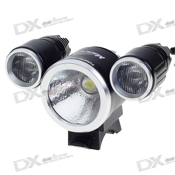

В каждом фонаре четыре режима - 5диодов - 10диодов- 14диодов - и режим мигания.
 Заголовок сообщения: Re: Отдельный раздел по теме моторов
Номер сообщения:#275  СообщениеДобавлено: Ср янв 16 2013 23:44
Сообщения: 2139
Благодарил (а): 53 раз.
Поблагодарили: 137 раз.

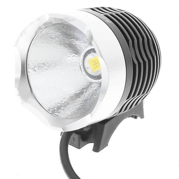

Велофары на нескольких светодиодах - прошлое поколение, теперь вот такие мощные велофонари мы уже несколоько лет как используем :wink:
Световой поток может быть до 1200 лм и больше, в зависимости от применяемого драйвера
могут быть несколько режимов яркости и мигающий,
светит так, что на загородной дороге автомашины свой дальний свет сразу переключают на ближний - ВЕЩЬ !:)
Езжу с фонарем в 500 люмен и при вечерних расслабляющих поездках в Кузьминском парке хорошо вижу всю дорогу, но .... часто меня матерят встречные велосипедисты :mrgreen: И я их понимаю, но сделать ничего не могу. Даже банально дотянуться до фонаря, чтобы переключить режим...
