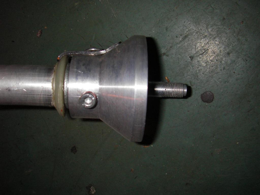

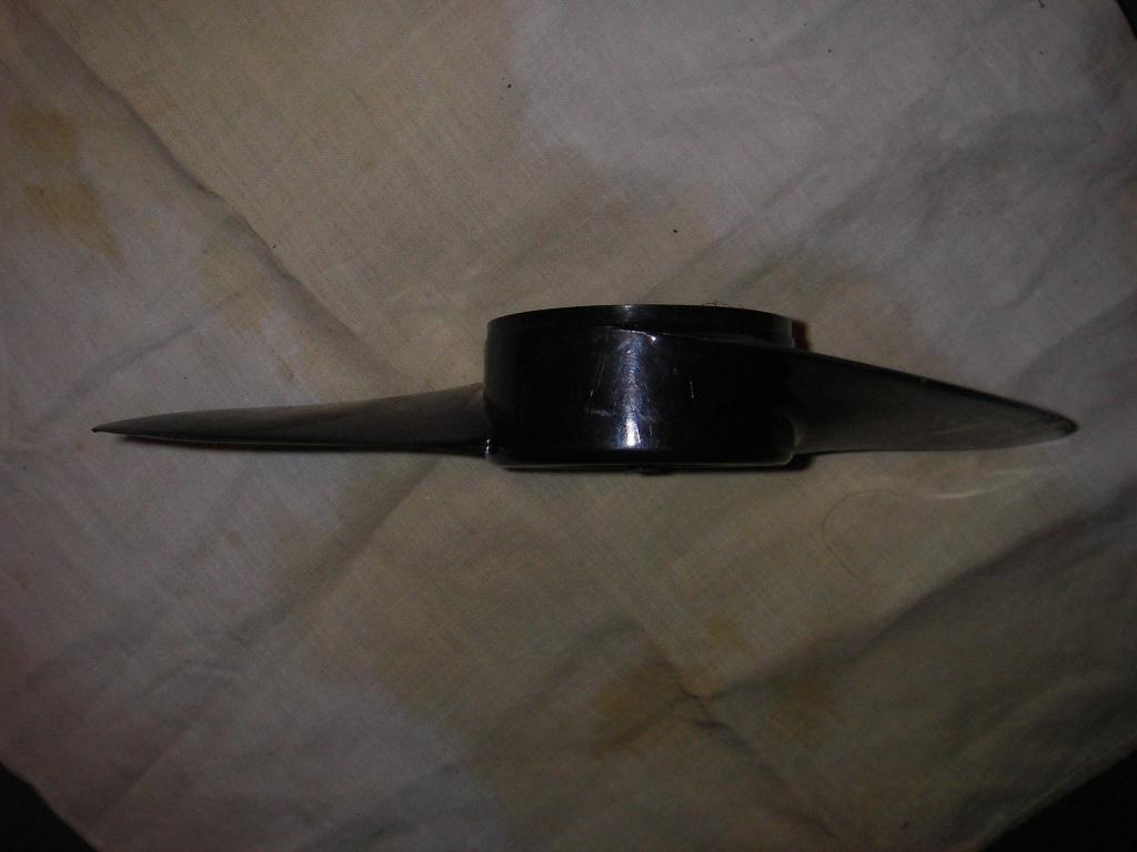

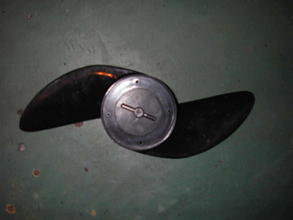

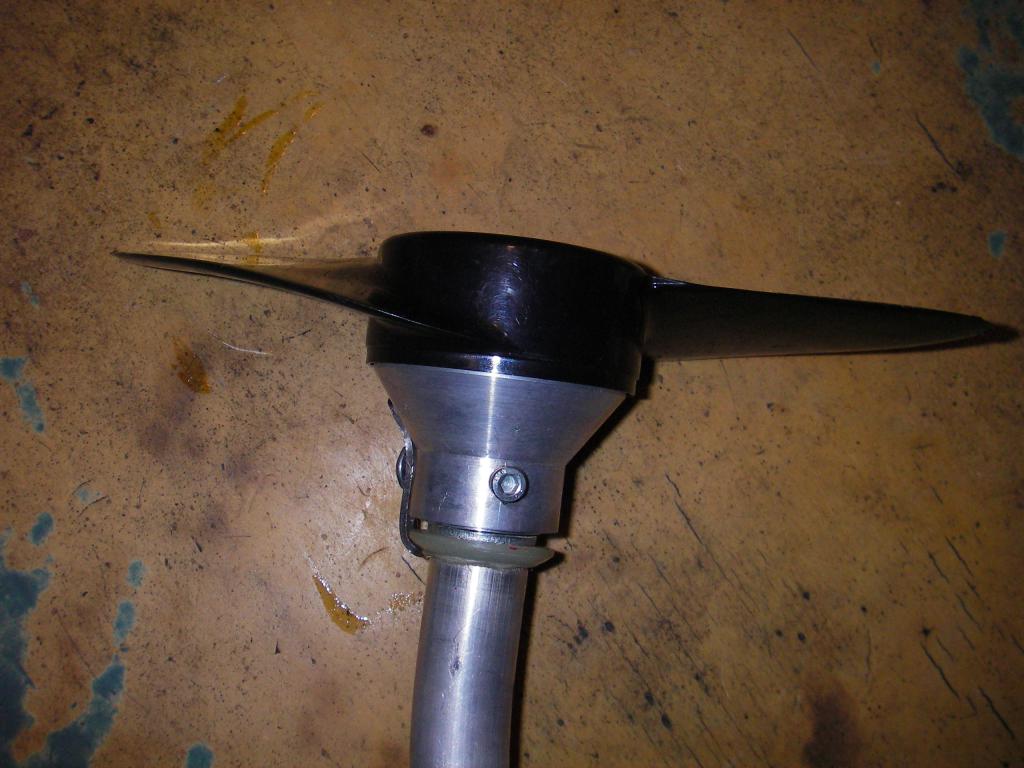

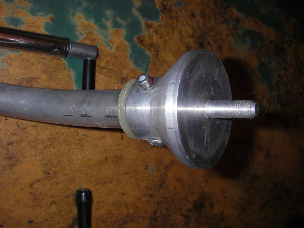

велосипедист писал(а):
А можно посмотреть на этот винт - действительно с водорослями проблема.
Поскольку сейчас не сезон и всё у меня разобрано, то показываю только отдельные детали
Вот иллюстрированная информация по модернизированному мною приводу с новым винтом:
Комментарий к файлу: Вот сам новый винт такой двухлопастный с острыми кромками
Комментарий к файлу: Вот его вид сбоку
Комментарий к файлу: Для крепления нового винта пришлось изготовить адаптер такой из дюрали
Комментарий к файлу: Крепление нового приводного винта осуществляется на оси шпонкой и сверху фиксируется гайкой-барашком
Комментарий к файлу: Вот так совмещен новый винт с адаптером - минимальные зазоры и с учетом гидродинамики
