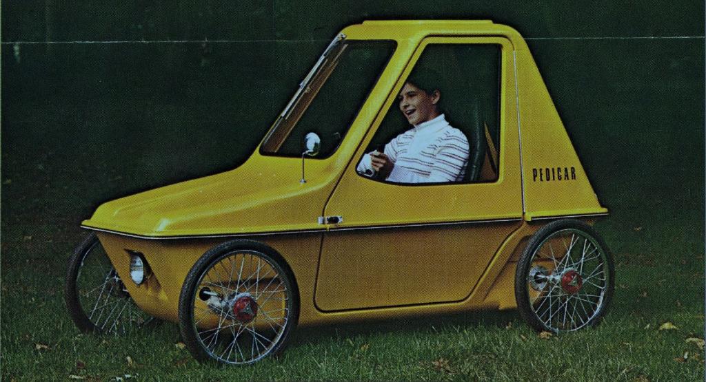

 Заголовок сообщения: Re: Прогулочный веломобиль.
Добавлено: Пн мар 27 2023 19:57
denis_polivin писал(а):
Packard 1925 pedal car
В принципе ретро - это не обязательно 100-летней давности, можно и помоложе найти.
Например 50 лет тоже вполне себе ретро:
