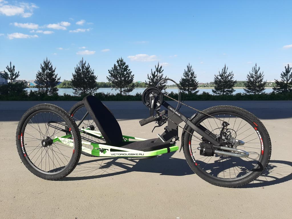

Периодически тоже обдумываю систему реверса, она была бы полезна в наших серийных хендбайках. Пока вопрос реверса решается непосредственным вращением задних колес руками назад. Напомню, как выглядят эти хендбайки:
На одной серийной хендбайк-приставке для инвалидной коляски видел систему реверса, организованную с планетарной втулкой со встроенным тормозом, причем и реверсивный тормоз тоже работал. Суть проста: рычаг встроенного тормоза преобразуется во фланец, который можно стопорить или отпускать (можно, в принципе, фланец исполнить в виде ротора дискового тормоза). Когда фланец застопорен - работает тормоз во втулке, когда отпущен - "задний ход".
Макет делали - в принципе, работоспособно, но есть нюансы: для того, чтобы заработал реверс, нужно сначала воспользоваться тормозом, и только потом разблокировать фланец, иначе тормозные кулачки во втулке не смогут разжаться, и вращение педалей назад будет идти вхолостую.
Но, главное, что используется в серийном изделии, значит, схема работоспособна.
