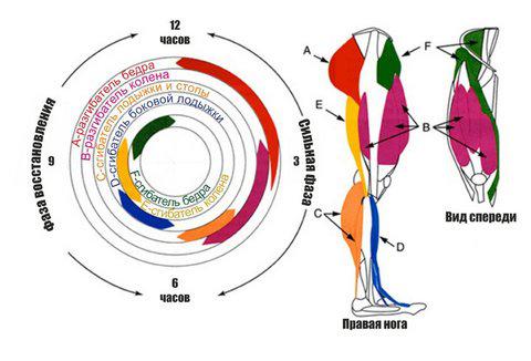

Лично я вижу возможное преимущество линейного привода в том, что при упоре в спинку, неподготовленный человек может в рабочей фазе приложить усилие в несколько раз большее, чем на круговом.
Наглядная демонстрация, что Dim никогда не ездил на лигерадах даже с круговым приводом... так даже с круговым приводом не работает, значительно эффективнее крутить.
Добавлено через 3 минуты 20 секунд:
http://www.recumbents.com/wisil/misc/great_ideas.htm
Как можно видеть, наряду с задним управлением, линейный привод первые в "расстрельном списке" у людей, которые РЕАЛЬНО съели собаку в лигерадостроении.
Последний раз редактировалось Balor Сб янв 18 2020 01:08, всего редактировалось 1 раз.
 Заголовок сообщения: Re: Линейный привод. Плюсы и минусы.
Номер сообщения:#11  Непрочитанное сообщениеДобавлено: Сб янв 18 2020 01:07
Судя по диаграмме, гонщик с упором спины почти всю мощность мышц будет выдавать "прямолинейно"?
