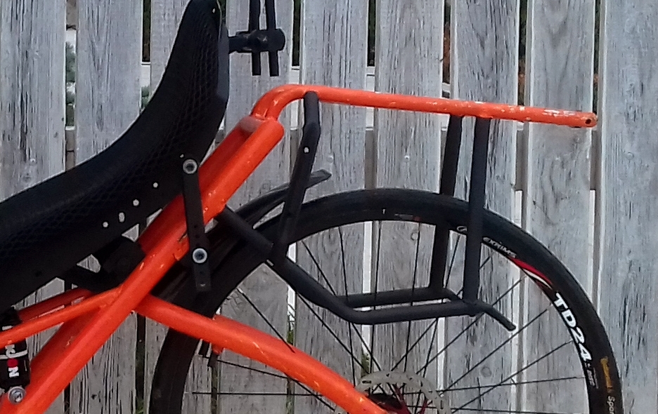

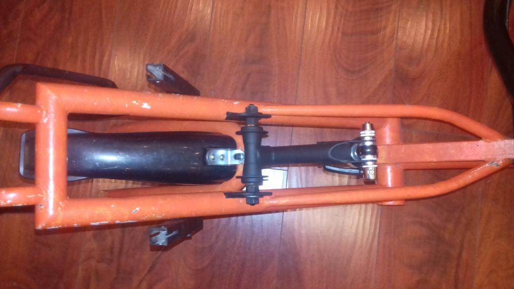

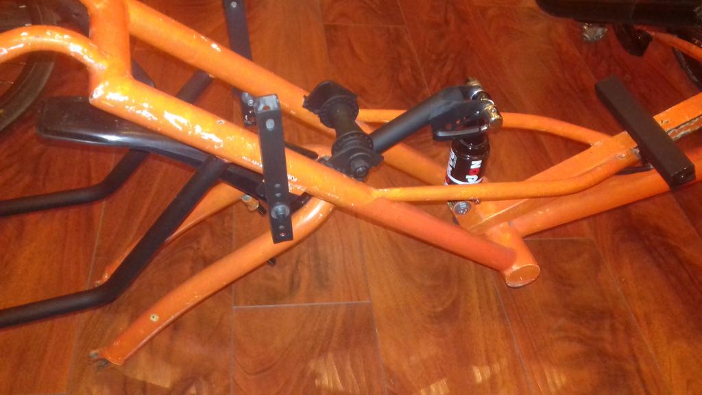

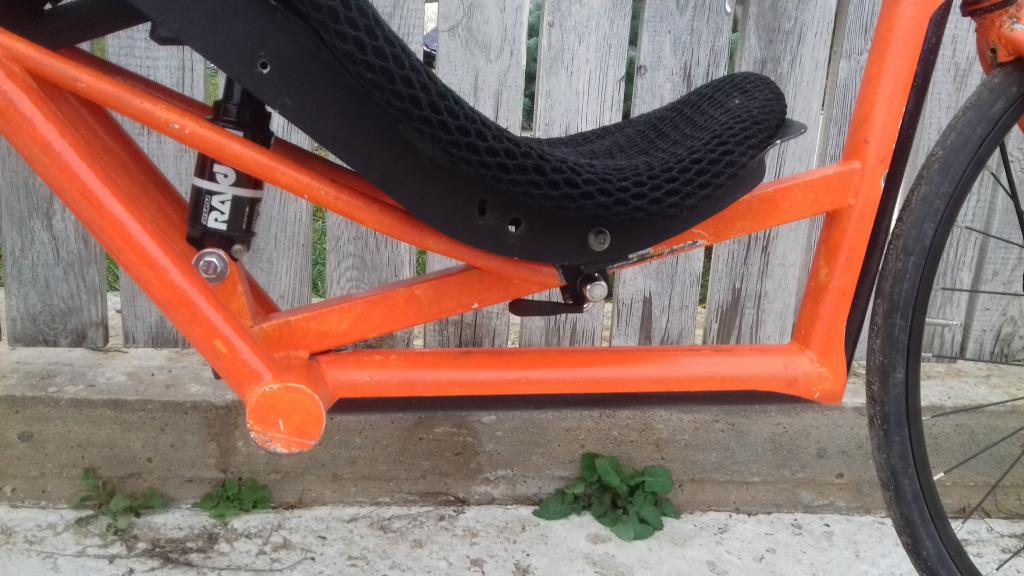

...завершение описания конструкции с общими выводами
Подведем итог, что же из себя представляет фреймсет лигерада на данный момент.
Имеем следующие объективные преимущества:
  • полноценную заднюю подвеску;
  • мощный интегрированный багажник под внушительный вес груза;
  • возможность полноценной регулировки кресла под рост в диапазоне ~160-175см (ограниченно и до 180)
  • возможность менять угол наклона кресла (у меня получилось от 40 до 34 градусов)
Учитывая обычный, далеко не фирменный сплав Рейнолдс и не Коламбус, а материал, с любой металлобазы (см.примечание), Александру (Shuriken) удалось добиться отличной продольной и поперечной жесткости рамы! Причем задняя усиленная часть рамы не должна негативно влиять на управлении даже с тяжелым багажом!
Единственное, что неоднозначно исходя прилагаемых нагрузок – уши крепления заднего маятника и спинки кресла… Первые - позволили максимально плотно закомпоновать без «лишнего воздуха». А как оценивают те, кто занимается сваркой, петли для спинки, работающие на отрыв, стандартное решение? Однако надёжность основной рамы подтверждена многими непростыми тысячами км.
Недостатки рамы.
  • А основным субъективным недостатком для меня является ограничение по росту. С трудом удалось более-менее комфортно по длине расположиться при 182см, причем запаса по продольной регулировке нет вовсе, а бОльшему наклону спинки препятствует задний маятник. Все просто - фреймсет автор изначально делал под себя. Есть несколько путей решения для меня. Собираюсь изготовить новый передний треугольник, сохранив по возможности остальные конструктивные решения рамы, проще всего – нижнее крепление кресла приподнять и сместить назад. Все будет решаться постепенно, начиная с сезона 2019 г.
  • Также явно видно, что вся конструкция «делалась по месту» или «строго на глаз» (с), как утверждает автор – пришлось рассверлить часть отверстий под аморт на стандартный крепеж М8 вместо м6, где-то помудрить с шайбами и капролоновыми прокладками для выравнивания аморта, чтобы обойтись без разновеликих башингов. И пока не могу подобрать адаптер под тормозной ротор – стандартный на 160мм мал, а 180 или 200 надо мерить по месту, установил временно наращённый 140 миллиметровый, который при монтаже все таки упирается в раму и временами перекашивает тормозную машинку после активного торможения – решу этот вопрос к следующему сезону.
  • Фреймсет довольно тяжел – это следствие простого материала, доступной технологии изготовления и придание большой прочности и жёсткости. Тем не менее, вес лигерада в сборе стандартен для наших стальных лигерадов.
  • Ну и в целом у рамы выдались насыщенные и трудные жизненные годы, которые обильно отразились многочисленными ссадинами и сколами. И хоть дерзкий оранжевый цвет мне понравился, покраска в стиле «носком по ржавчине» выдает явный «самовар», рядом не стоявший с заводскими аппаратами.
Пока полный перекрас не планирую – это не проблема, но затратная часть бюджета, а может еще и рассмотрю красоту в «шрамах». Ограничился лишь легкими штрихами и покраской для придания визуальной легкости и «чистоты» линий (общие фото в заглавном сообщении):

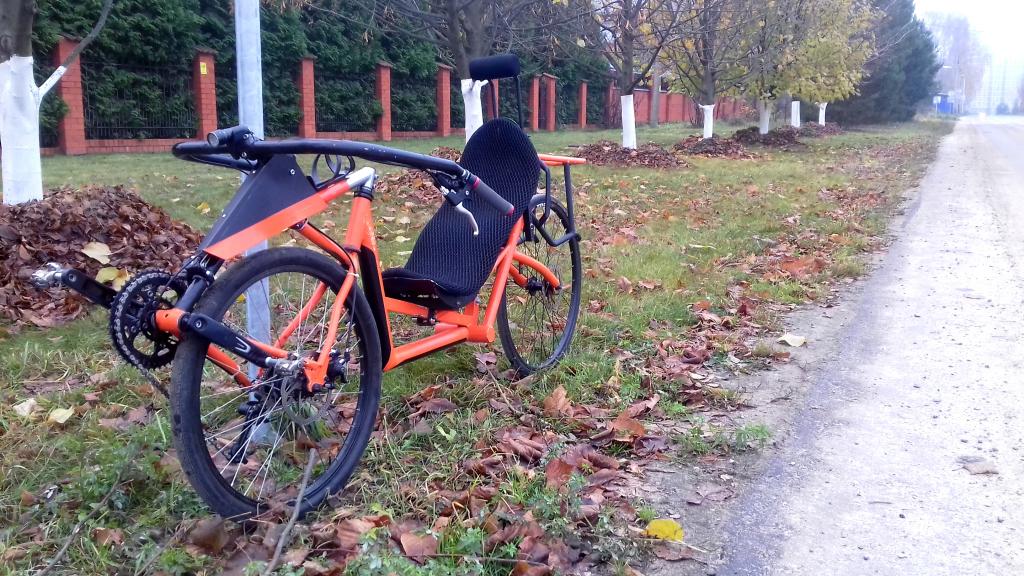

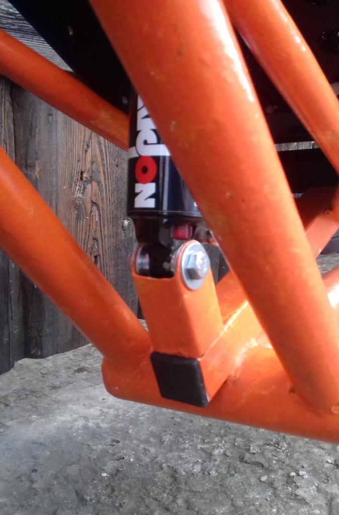

Ну и «вишенкой на торте» стала пластиковая мебельная заглушка в зияющую дыру профтрубы:
Сейчас даже стал любоваться лигерадом, проходя мимо. По мере знакомства он мне все больше нравится, вдохновляя на дальнейшие поездки и эксперименты.

Александр (Shuriken) все же при изготовлении основной рамы использовал довольно редкие для металлобаз тонкостенные трубы из хроммолибденового сплава 40ХМ и 40ХГСА, (кроме квадратной профтрубы). Точных характеристик в справочниках именно этих сплавов найти пока не удалось. Но судя по ближайшим аналогам, эти сплавы можно классифицировать как конструкционная легированная сталь, применяемая в ответственных сварных конструкциях, работающих при знакопеременных нагрузках, а также в особо нагруженных деталях механизмов (валы, оси, зубчатые колеса, рычаги, толкатели, лопатки компрессорных машин и т.п.), в т.ч. при очень высоких температурах.
Весьма недурно для рамы лигерада! При этом не каждый мастер может качественно сварить эти трубы, Александру это удалось, а время и большой пробег подтвердили качество выполненных работ по основной раме.
На этом предварительная часть знакомства и тестов заканчивается, значимые продолжения/изменения в жизни Тангрии - в следующем сезоне.

virage писал(а):
а материал, с любой металлобазы,
Интересно, на какой это "любой" металлобазе есть хроммолибденовая труба 50х1 мм? Нехроммолибденовая труба 10х0,5 мм?
"с металлобазы" там только квадратная труба. Всё остальное тонкостенный хромоль. Секрет жёсткости - в 50 мм хромолевой тонкостенной трубе, её одной хватило бы с запасом, но я тогда этого не знал, поэтому и появились дополнительные подкосики. Но запас прочности закладывался сразу.

virage писал(а):
Не распознал хроммолибденовую сталь основных труб...
А чо есть большой опыт в распознавании?
Толстые трубы сказали что 40ХМ, боковые 40ХГСА, вилка подвески понятно что хайтен, листовой металл низкосортная сталь, куски велорам преимущественно хайтен, передняя донорская вилка хромоль.
За это сообщение автора Shuriken поблагодарил: virage (Чт ноя 15 2018 15:52)
Не то чтобы большой,
непосредственно руками с металлом не работаю. Но вот с конца 2014г. по работе стал очень сильно обращаться внимание на маркировки и сорта, когда цены на арматуру и вообще весь металлопрокат за две недели в 2 раза вверх прыгнули. Для пересогласования с проектантами пришлось поразбрираться в сплавах и их характеристиках, чтоб заменить продукцию, например, челябинских МЗ, на тульскую для подмосковных объектов. А для южных регионов искать замену вдруг ставшей "нелегальной" криворожской стали. А из профтрубы и дешевой круглой у нас стеллажи на складе были и временное ограждение на объектах - работать с ними легко, а вот под нагрузкой гнутся охотно там, где не надо, усилений требовали, что сказывалось на тоннаже и цене, соответственно.
И чисто для себя в роли конструктора лигерада рассматривал разные материалы, что есть доступные на рынке, по цене и по характеристикам. Вот тут как раз и на трубы большое внимание обращал, и на листовой "авиационный" алюминий и на кевлар с карбоном (недалеко от меня продают на любой вкус). Дороже всего - карбон обойдется, "правильный" алюминий требует правильной обработки, поэтому мало пригоден "для кустарного изготовления в гараже", стальные прокаты сравнительно легко можно обработать и сварить силами "гаража" или небольшой мастерской, но Ст3 с желаемой прочностью очень тяжел, а хроммолибденовые сплавы...- ну тут ты и сам знаешь, раз умудрился найти их для лигерада :)
Пойду поизучаю 40ХМ и 40ХГСА, кажись, в теплооборудовании такое мне встречалось, один заводик в подмосковье вроде как работает с такими сплавами, но под заказ и большую партию.
