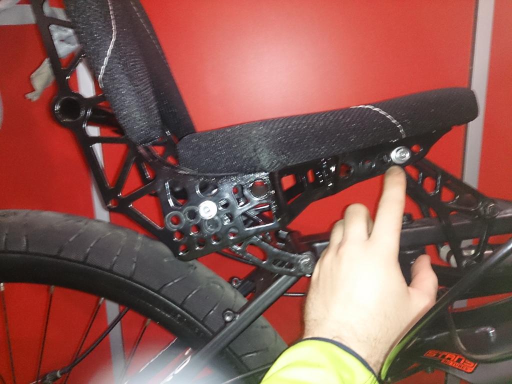

Помимо езды по бездорожью, грунтовым подъёмам и спускам, хочу оценить доконца новое кресло.
Насчёт ажурной многоэлементной спинки пока не знаю: вроде в павильоне не жаловался, спина сама всё скажет, когда я в неё отдуши упрусь и поработаю.
Но уже не понравился низ сидения: дизайнерское расширение спереди - никчему!!!!!!!!!! Края сидения несильно, но врезаются в бёдра, и при длительной езде там обязательно появятся синяки.
Выяснилось, почему Всеволод хвалит это кресло, и ни на что не жалуется, а также досадно промахнулся с ростовкой предыдущего лигерада: оказывается, он крутит педали на полусогнутых ногах!!! :angry-banghead:
Уподобляется всяким хипстерам-прыгунам-раздолбайкерам. :handgestures-thumbdown: Ужас. Надо найти видео и срочно поведать азы настройки посадки на велосипеде. :confusion-helpsos:
От того, края и не врезаются в бёдра.
Ладно. Ничто мне не мешает, в случае покупки, заказать себе другое, нормальное кресло. А пока, найти себе место и спокойно дожить до завтра!!! :confusion-waiting:

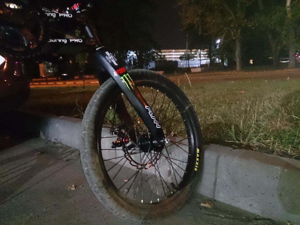

И тут возникает соблазн: а не взять ли мне более серьёзный бордюр? :?: :dance:
Подкатываюсь, страшновато...
Вот это да! :shock: Вау!!! :scared-eek: Я взял его!!!
20" колесо, Карлы! :shock:
Естественно, "вутык".
Повторил снова... Отлично отрабатывает полвеска и отличная геометрическая проходимость!

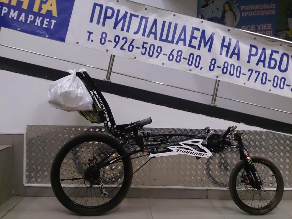

Набрал покупок, повесил традицонно пакеты, и... Снова не удержался безгранично поотрываться по бордюрам и с ними. :twisted: :handgestures-thumbup:
Да, вот она, рабочая лошадка...
Вот это лигер... Такой БЕЗГРАНИЧНЫЙ лигер!!! :doh: :o
Если дать его лигерадисту подстать, так он МИР НА НЁМ ЗАХВАТИТ! :o :shock:

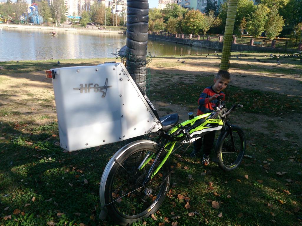

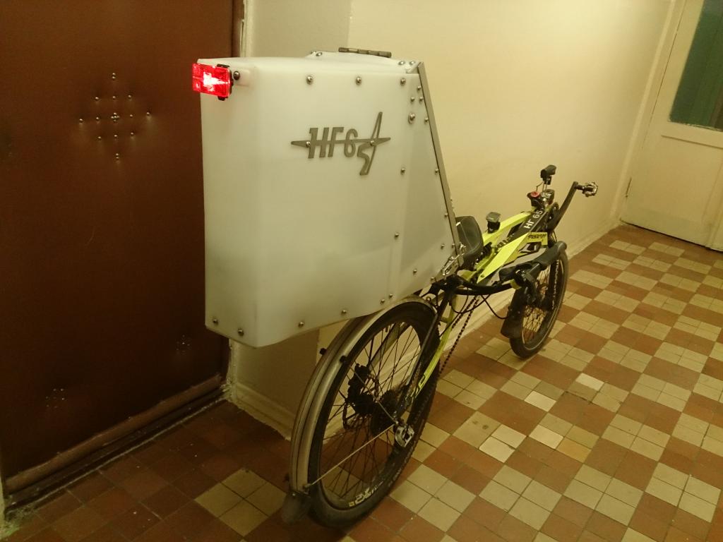

Со вчерашнего вечера лигерад НГ65 был полностью подготовлен и снаряжён, после чего в 12:40 отправился в путь. :)
46,6 км было преодолено за 2:09. Медленнее, чем 9-го мая, поскольку очень плотный и напряжённый трафик плюс встречный ветер. Обтекатель груди, конечно же, надел. Кстати, почему в тот раз было быстрее, может потому, что старая куртка была НЕПРОДУВАЕМАЯ. Но всё равно он работает, это факт.
Ещё моменты. С собой взял ТРИ комплекта одежды
Первый для скоростной езды между городами.
Второй - для представительской езды по городу.
И третий - на случай, если пригласят в гости (одна майка).
Так что, если вдруг надумаете поехать на свидание или важную встречу, и не хотите конфузить из-за мокрой спины и модпышек - позаботьтесь тоже об этом.
Остановившись в километре от въезда в лес, сменил одежду и убрал в обтекатель нагрудный обтекатель-шлем.
После чего, двинулся вперёд!!! Праздник НАЧИНАЕТСЯ! И лучшие моменты молодости и жизни впереди. :violin:
С волнением проехал через любимый лес (точнее заброшенный детский садик КГБ СССР).
Еду на улицу Гагарина... Где же моя радость и её чудо-аппарат, на котором ТАК мечтаю прокатиться? :wink:

Детвора ОЧЕНЬ интересуется лигерадом, и задаёт правильные и неглупые, в отличие от взрослых вопросов.
Потом поехал на озеро. Праздник в самом разгаре, концерт УЖЕ идёт. Подогнали огромный кунг с солдатской кашей, но ОЧЕРЕДЬ - как в эпоху дефицита за промтоварами! :doh: :)

Что ж... ПокатушкЕ продолжаюцца. :dance: Подъехал к ТЦ Звёздный и вот так вот пришвартовал НГулю. :mrgreen:
Вроде не падает (инсталляция), но хочет. :-)
