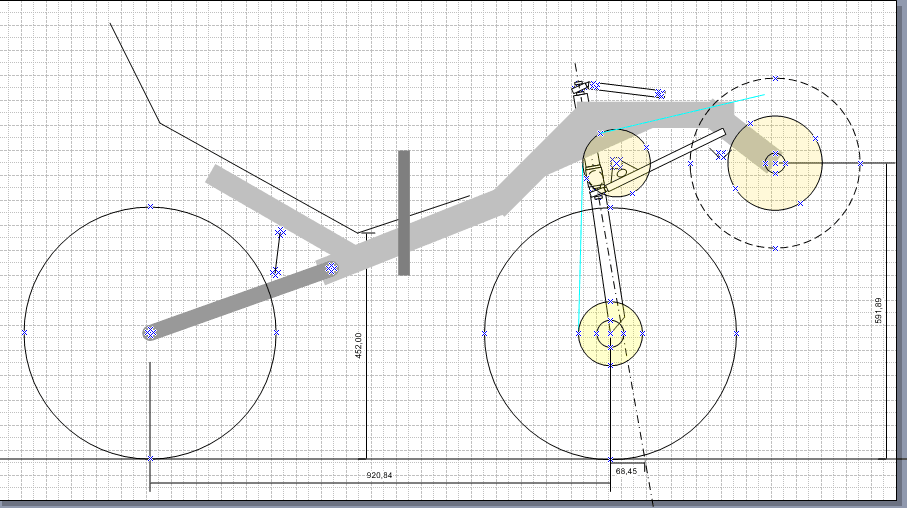

Более компактной компоновка получается тогда, когда рычаги направлены назад, то тогда, по-идее, жесткость будет немного хуже, а насколько - трудно сказать... Зато ролик закреплен жестко и на одном рычаге с подвеской!
Схема, разумеется, разработана без деталей - только чтобы передать суть.
Олег, а эту схему вы реализовали в металле?

А не слишком ли много сил будет прикладываться на линки управление? Люфты, подруливания, всё такое...
По моему, тут опять "отрицательный угол" значительно лучше:
Если сделать рычажную вилку с путём оси подвески градусов 45 назад и отрицательный угол в ~100 как на Минк/Мунзо, то можно обойтись вообще без отжимных роликов и иметь не сильно большой про-скват подвески, который, между прочим, ПОЛЕЗЕН для переднеприводника (как анти-скват для задней подвески).
Правда, рассчитать точное количество для отсутствия раскачки будет очень нетривиально :)

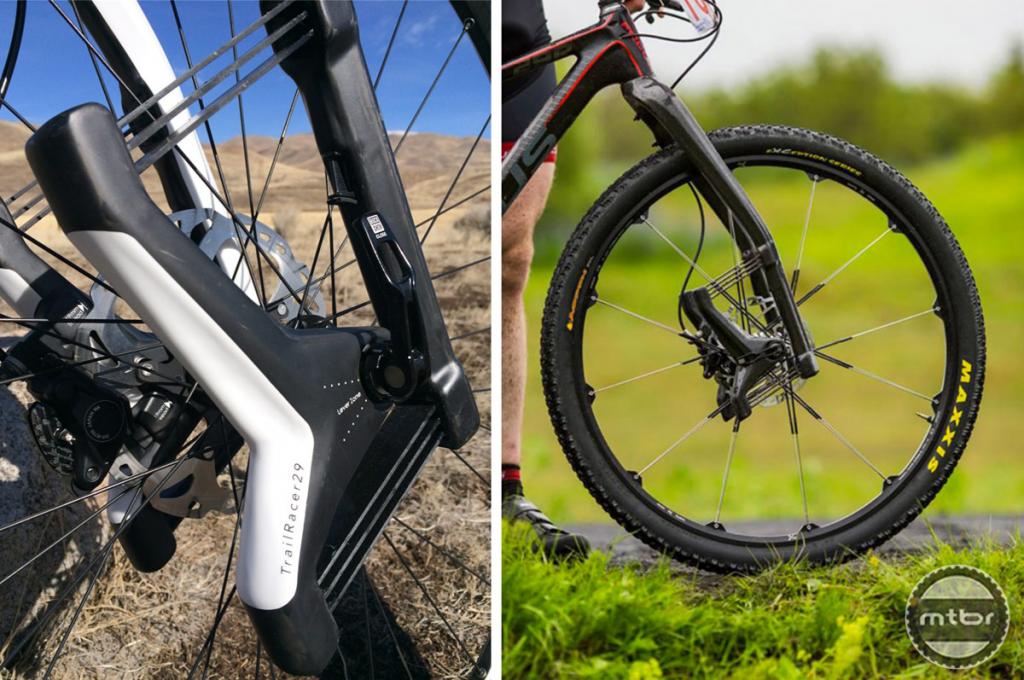

А мне кажется технически удачной и простой подвеска на fwd mbb могла бы получиться по типу вилки Lauf leaf:
При этом возможные плюсы:
- кака-никакя амортизация
- передний треугольник можно сделать жестким с такой вилкой (не уступающий треугольнику с ригидной вилкой)
- теоритически длинной пружин можно было бы подобрать такую траекторию колеса, чтобы не было отдачи на педали
Минусы:
- похоже, что без демпферов раскачки при силовом педалировании не избежать...
как?
ведь каретка должна быть стабильна, а ось колеса перемещаться...
будет в итоге просто замена классическому аморту (пружина/воздух). выиграем в размере, но потеряем в настройках...
так и выставлены чтобы раскачки избежать
поедешь на горбатом "в позе танцовщицы" - и эти полоски проседать будут, а блокировки, в отличие от простой воздушки, нет...

1. Идея очень проста:
Весь интерес к вилкам Lauf касательно применения на FWD MBB на только в двух моментах (цену и сложность изготовления не рассматриваю сейчас, лишь принцип работы):
- почти такой же жесткий передний треугольник с бумом получится, как и с ригидной вилкой
- теоретически можно добиться подбором длин и расположения амортизир.пластин так, чтобы траектории движения оси колеса и линии цепи при срабатывании подвески совпадали, тогда не будет отдачи на педали.
В целом этот тип амортизации нужен только при попадании в неглубокую выбоину или для преодоления низенького бордюрчика, т.к. лежа не подпрыгнешь :D. Поэтому какого-то плюшевого комфорта не приходится ожидать, да еще и раскачка возможна. Зато конструкция по задумке очень примитивная и легкая.

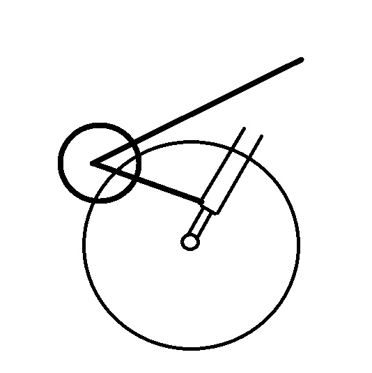

2. Для хорошей амортизации подошла бы телескопическая вилка НЕперевернутого типа.
Перья БУМа можно было бы прикрепить к неподвижным штанам вилки:
В итоге отличная амортизация, но:

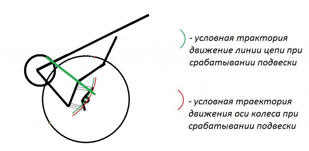

- траектория движение линии цепи и оси колеса при срабатывании подвески разные, что ощутимо будет на педалях.

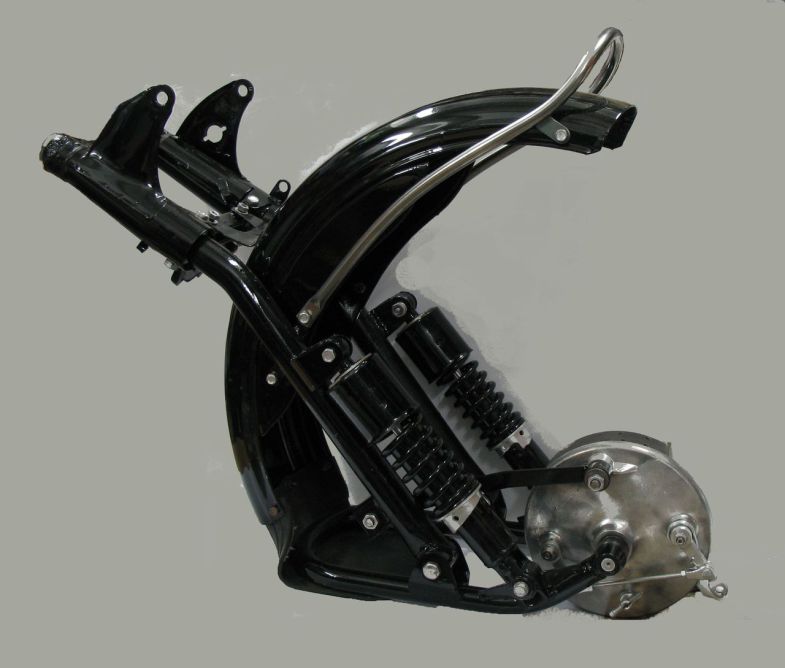

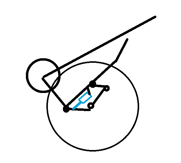

3. При попытке объединить плюсы первых двух типов (принцип работы Lauf и хорошую амортизацию второй вилки) вырисовывается некая рычажная вилка (по принципу как на мот Урал была), только развернув ее задом на перед (как на некоторых мопедах). Ну и сделать ее по типу параллелограммной, чтобы избежать отдачи на педали при срабатывании подвески (опять таки схема Lauf):
Минус: еще большее усложнение конструкции, увеличение веса, сложнее будет придать хорошую торсионную жесткость...
