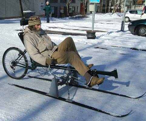

А видео есть? Жутко интересный аппарат. Красивый и гармоничный внешне (правда, несколько смущает излишняя навороченность под сиденьем, неужели нельзя попроще?), но есть вопросы по устойчивости, управляемости, проходимости... Я бы предпочёл схему "Бурана".

Схема бурана --это одна управляемая лыжа и две гусеницы? Неплохая схема но потребует и неплохого мотора...

Следов, колеи на снегу нету, хотя лыжа в снегу. Едет "оно" само, или его носят (для фото)?

Пятно контакта заднего колеса маленькое, как и нагрузка на него. На плотном снегу будет пробуксовывать. Вес такой пузатой резины неоправданно большой. Вообще не самое оптимальное сочетание широченной монолыжи с таким большим колесом, которое катится по уже утрамбованному снегу и совершенно не реализует весь свой потенциал.
Мне кажется, что под эту монолыжу лучше бы подошли два спаренных металлических шипастых колеса небольшого диаметра (в качестве толкача). Но тогда уже и спереди поставить две узкие стандартные лыжи (на ширину ног лыжника и с нормально загнутым носком). Схема 2х2. Можно ездить по готовой колее или прокладывать новую лыжникам.
Владимир
Даже лыжня в 100 метров ни о чём не скажет, хотя на фото может выглядеть внушительно.

Чтобы сопротивление движению было минимальным, лыжа (гусеница) должна быть максимально узкой и максимально длинной. При этом заднее колесо должно идти по колее лыжи и не превышать её ширину.
Flur73 очень прикольную фотку нашёл, но это пример, как НЕ надо делать (ширина колеса раз в 5 больше ширины лыжи, явный диссонанс).
На самом деле бесконечнодлиннаялыжа будет иметь бесконечное сопротивление, так что это утверждение не верно.
Площадь опоры должна быть такой, чтобы лыжа не слишком проваливалась в снег, но при черезмерной площади сопротивление скольжения будет больше, чем сопротивление на прокладывание лыжни. Так что площадь должна быть достаточной, но не слишком большой.
В случае с лыжой, сопротивление прокладке лыжни можно действительно сильно снизить, если сделать лыжу узкой. Длинная она должна быть для обеспечения площади контакта, чтобы не проваливаться в снег. С колесом всё сложнее, так как мы не можем сделать длинное и узкое пятно контакта, также как у лыжи. А узкое колесо будет иметь слишком маленькую площадь опоры и провалится в снегу. Поэтому приходится делать широкое колесо, площадь опоры которого сравнима с площадью узкой лыжи. Но тогда нет смысла делать лыжу настолько узкой. Рационально сделать её примерно той же ширины, что и ширина колеса, чтобы колесо, как уже говорилось другими, ехало по лыжне.
Аппарат на первом фото - результат именно такого компромисса.
А не логичнее поставить два колеса? А человека усадить посреди рамы и что бы нагрузка была 50\50
 Заголовок сообщения: Re: Лигерад-снегоход
Номер сообщения:#19  Непрочитанное сообщениеДобавлено: Вс фев 02 2014 15:05
Мне вот интересно, колесо сделано по принципу резиновых лодок, но с более прочной тканью для увеличения давления?
Или внутри заводская камера от тракора?
Из чего тогда этот чехол/протектор?
Какое давление он держит 0,5 атм?
