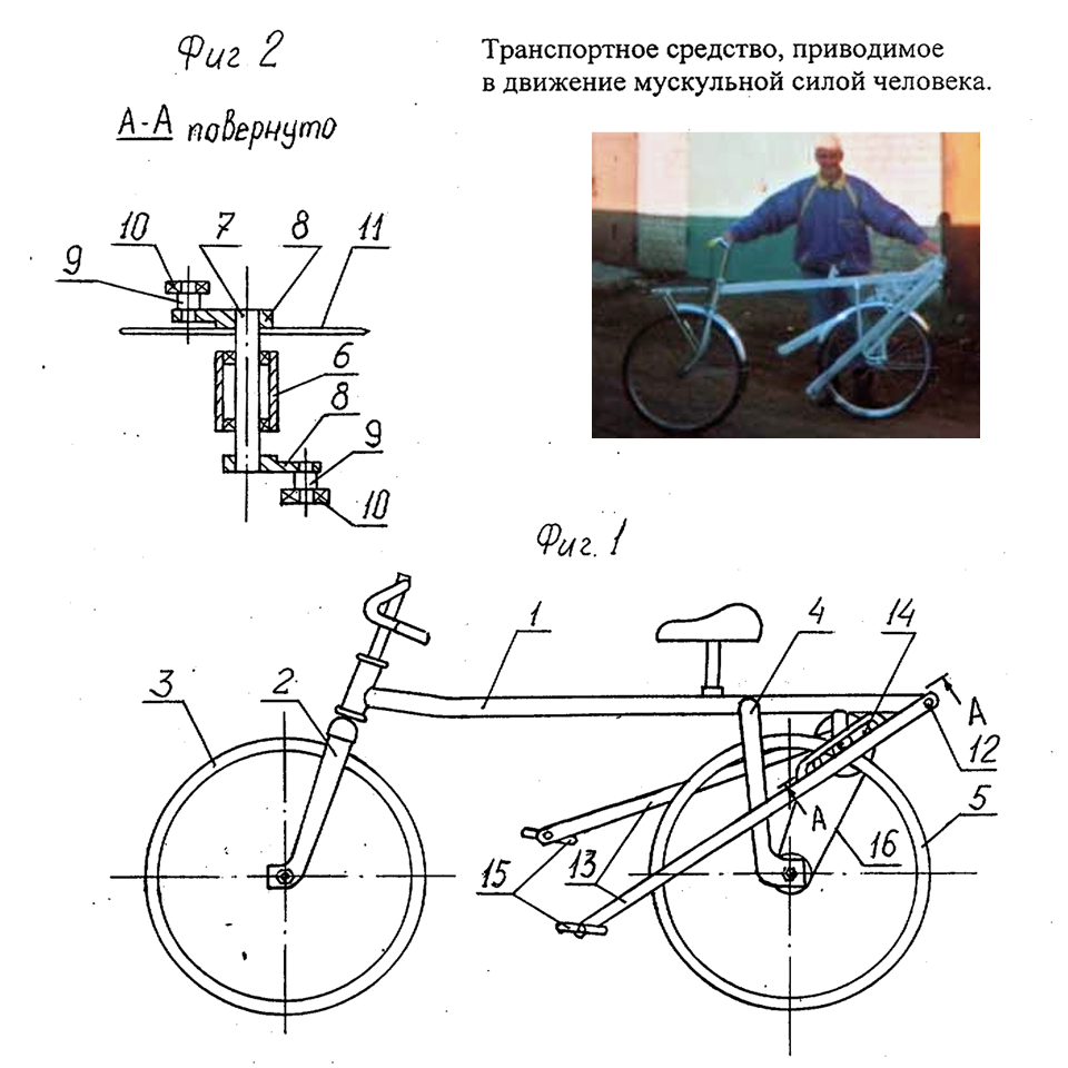

Велосипед Федора Сычева
патент на рабочую модель №34488
описание
Транспортное средство, приводимое в движение мускульной силой человека.
МПК 6 В62М 1/04.
Полезная модель относится к наземным транспортным средствам, приводимым в движение мускульной силой человека, в частности к велосипедам.
Известен привод транспортного средства c возвратно — поступательным движением педалей, каждая из которых c помощью гибких связей, через обгонные муфты, соединена c ведущим валом колеса. Конструкция обеспечивает экономию мышечной энергии за счет исключения малоэффективных зон воздействия y мускульного привода c вращающимися педалями, когда плечо прилагаемой силы уменьшается до нуля. (См. заявку на изобретение Ns 94012682, MПK 6 В62М 1/00).
Недостатки этой конструкции: сложность изготовления и невысокая надежность при эксплуатации.
За прототип, как наиболее близкий по совокупности существенных признаков, принимаем конструкцию велосипеда, содержащего: раму c передним ведомым управляемым колесом и задним ведущим колесом, соединенным гибкой передачей c педальным приводом. Педали имеют возможность совершать возвратно — поступательное движение вдоль полых
направляющих. Последние жестко укреплены в нижней части рмJI и имеют ползуны, соединенные через прорези в направляющих с педалями. Ползуны связаны между собой гибкой передачей, проходящей по Верхнему и нижнему блокам связи. Каждая педаль связана c соответствущим блоком заднего колеса посредством гибкой передачи. Втулки правого и левого ведущих блоков соединены c втулкой заднего колеса плотно надетыми цилиндрическими пружинами кручения. (См. патент РФ J'& 2041114 Cl, МПК6 В62М 1/04).
Была поставлена задача: сконструировать транспортное средство, приводимое в движение мускульной силой человека, в котором относительно простая конструкция позволяла бы использовать все преимущества возвратно — поступательного движения педалей, то есть обеспечить повышение эффективности привода и надежности при эксплуатации.
Поставленная задача решается за счет того, что в транспортном средстве, приводимом в движение мускульной силой человека, содержащем 1 раму c передним ведомым управляемым колесом и задним ведущим колесом, соединенным гибкой передачей c педальным приводом, причем педали совершают возвратно — поступательное движение. B конструкцию дополнительно введены рычаги — коромысла и каретка, состоящая из вала, на котором закреплены шатуны c шипами. Рычаги — коромысла закреплены одним концом на оси и снабжены пазами, служащими направляющими для шипов шатунов каретки, a педали закреплены на другом конце рычагов —коромысел.
B результате поиска проведенного по патентной и другой научно —технической литературе, аналога, совпадающего c заявляемым техническим решением по всей совокупности существенных признаков, обнаружено не было. Следовательно - заявляемое техническое решение соответствует условию «новизна».
Заявляемое техническое решение поясняется чертежами, где изображены:
Фиг. 1 - Транспортное средство, приводимое в движение мускульной силой человека. Общий вид;
Фиг. 2- разрез A-А на фиг. 1;
Транспортное средство, приводимое в движение мускульной силой человека состоит: из рамы 1 в виде изогнутой трубы, на которой закреплены: передняя вилка 2 c ведомым управляемым передним колесом 3 и вилка 4 заднего ведущего колеса 5 (фиг. 1) и привода, содержащего: каретку c корпусом 6, в котором на подшипниках установлен вал 7, на концак которого закреплены шатуны 8. Шатун 8 имеет шипы 9, на которых установлены подшипники 10. На валу 7 жестко закреплена ведущая звездочка 11 (фиг.2). На заднем конце рамы 1, в серьге, крепится ось 12, на которой установлены рычаги- коромысла 13. B рычагах - коромыслах 13 выполнены пазы 14. Пазы 14 служат направляющими для подшипников 10 шипов 9 каретки. На втором конце рычага — коромысла 13 закреплены педали 15. Ведущая звездочка 11 связана c задним ведущим колесом 5 гибкой передачей 16 . Возможны и
другие варианты компоновки: ось качания 12 рычагов — коромысел 13 может быть расположена между педалями 15 и пазами 14 или педали 15 могут располагаться между осью 12 качания рычагов — коромысел 13 и пазами 14.
Транспортное средство, приводимое в движение мускульной силой человека работает следующим образом: при нажатии ногами на педали 15 рычаги — коромысла 13, имеющие большую длину, начинают качаться относительно оси 12. При движении левого рычага - коромысла 13 сверху —вниз, правое поднимается снизу — вверх, при этом подшипники 10 шипов 9 шатунов 8 двигаются вперед — назад по направляющим пазам 14 и вращают вал 7.
Взаимное расположение центров вращения оси 12 рычагов — коромысел 13 и вала 7 каретки подобрано таким образом, что при вращении вала 7 положения «мертвой точки» шатунов 8 каретки располагаются на линиях, пересекающихся под углом (располагаются не на одной линии). далее крутящий момент от ведущей звездочки 11, через гибкую передачу 16, передается на заднее ведущее колесо 5.
Заявляемая конструкция позволяет, за счет варьирования соотношением длины плеч рычага — коромысла и длины шатунов, изменять передаточное отношение передачи, a следовательно и величину силы, прикладываемой к педалям, в широком диапазоне, что обеспечивает эффективность и надежность привода.

Ссылочку бы, если был такой опыт. Рычаг на педали вижу впервые, интересно на сколько увеличивает мощность.

В твоем случае рычаги вместо педалей позволили бы поставить на перед 28" шоссейное колесо.
Правда, насколько усложнит или упростит все остальное - другой вопрос.
А 15 доноров погибло из-за отсутствия КАД проектирования.

Даже если по каким-то гипотетическим расчетам, у линейного привода есть выйгрыш, то почему мы его нигде не видим? Его нету даже на рекордных стримлайнерах, где конструкторы убиваются ради 1-3% вийгрыша.
Все очень просто. У линейного привода есть неустраняемый врожденный недостаток.
Посмотрите ЛЮБУЮ такую схему. Что мы видим? Начальная "прогрессивная супер-пупер" стадия линеного движения, затем, с помощью кучи деталей, тросиков и тд, превращается во... ВРАЩАТЕЛЬНОЕ движение колеса.
Вся эта механника полностью сьедает тот самый гипотетический выйгрыш от линейного привода. Напомню, что КПД цепной передачи - 98-97%, даже у планетарок он заявлен около 95%. И как вы хотите, введя в схему новые элементы, повысить КПД?
Что же касается утверждений, что для человека линейные движения более естественны, то тут тоже не однозначно. В любом случае, организм нормального, здорового человека быстро и легко приспосабливается к любым движениям.

У человек всего 150-170 ватт энергии. Всякие хитроумные механизмы ее не увеличат. Только уменьшат.

С рычагом в виде трубы усилие, тобишь мощность будет больше, хотя присутствует лишний элемент - труба.
Правильно. А почему - потому что этот лишний элемент (труба), сам по себе, мощность не отбирает. :) В отличии от линейного привода.
