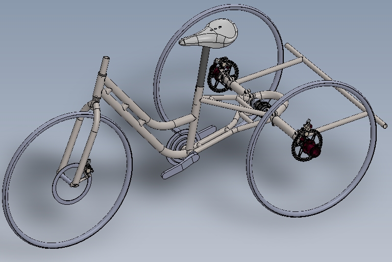

Хотелось бы узнать мнение и получить дельные советы по усовершенствованию модели рамы будущего спортивного трехколесного велосипеда.
Трайк предназначается для участия в соревнованиях разного уровня (скоростные рамки от 25 до 35 или чуть более), поэтому помимо скоростных, к нему предъявляются некоторые нестандартные требования, такие как:
- наличие обгонного дифференциала для задействования обеих полуосей с установленными быстросъемными ступицами (под шоссейные колеса) с крепежом шайбы с гровером;
- наличие 3-х тормозных систем (по одной на каждое колесо);
- наличие балансира усилий (для объединения двух задних тормозов на один тормозной рычаг под правую руку). Под левую планируется особая тормозная рукоять - viewtopic.php?f=81&t=6229 ;
- наличие ограничителя для задних колес (обязателен в целях предотвращения наезда взади едущегоо);
- наличие на передней части рамы двух труб, расположенных не ниже, чем паралельно.
Из стандартных - наличие кассеты на 9-ть звезд на ось.
Для удобства посадки верхняя труба рамы была опущена.
Вариант 1:
Вариант 2:
Прежде мы никогда не занимались трайкостроительством и посему нам очень нужны советы более опытных, в особенности по следующим аспектам:
- расстояние от оси заднего моста до оси каретки, какое оптимально, почему?
- нужны ли распорки, если задние перья делать прямыми и упирать практически в места установки пластин для задних дисковых тормозов
- как бы вы расположили задние верхние и нижние перья с учетом того, что вся проводка тросов будет нижняя
- места крепления рубашек заднего переключателя;
- какой задний переключатель лучше подойдет (чтоб не цеплял полудуги которые обходят дифференциал и кассету) и место его установки.
Может мы еще чего-нибудь упустили - будем рады, если дополните :!:

Очень симпатичные рисуночки! Если красивый трайк, значит поедет!
Только лично я не стал бы использовать УПОРНЫЕ подшипники от рулевого в качестве подшипников КАЧЕНИЯ для полуосей! Совсем другие нагрузки.
именно поэтому задняя часть второго варианта вызывает некие сомнения :think:

По-моему, второй вариант лучше. Задние колеса приближены к сиденью. Что должно повысить устойчивость на поворотах. И вроде бы система "педали-сиденье" чуть ниже? Что тоже должно чуть добавить устойчивости. Для выбранной схемы "трехколесный велосипед" - очень неплохо.

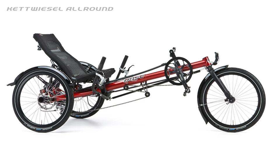

Пожалуй единственный дельта трайк на который стоит ровняться это HASE. Делайте как у них и очень быстро достигнете очень хорошего результата с минимумом граблей. Хотя, к таким советам, обычно изобретатели глухи.

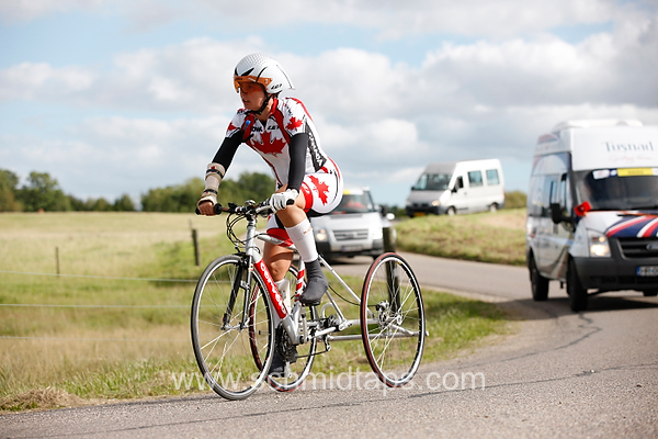

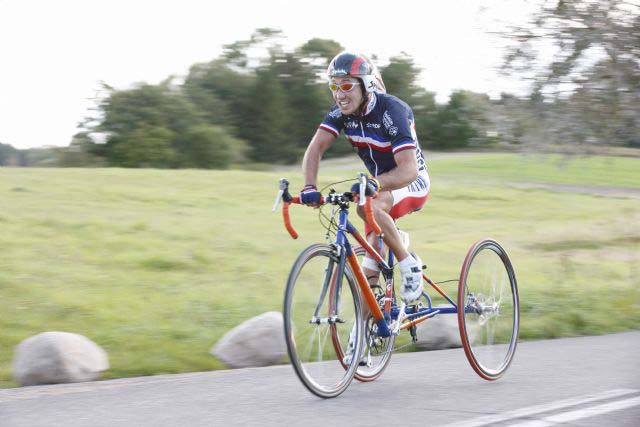

это вы попробуйте вот этим ребятам рассказать

PSS: По аватарке сложно разглядеть, но трайк конструируется паралимпийский для участия в соревнованиях. Данные агрегаты имеют ряд ограничений (в основном правилами ЮСИ 2011г), хотя и не жестких.
Рекамбенты нельзя. Конструкция трайка должна быть велосипедная. Задний мост с дифференциалом, верхняя труба параллельно (или почти) нижней, тормоза на все колеса. Это на сколько мне помнится все ограничения, хотя Элла может добавит если я пропустил.

местные мастера как раз таки называли цифру в 620мм между осью заднего моста и осью каретки.
Как я догадываюсь, этот параметр влияет на продольную устойчивость и на развесовку. Но для трайков важна еще и поперечная устойчивость. Поэтому, на мой взгляд, для трайков лучше задние колеса приближать к каретке. Но, чтоб аппарат не опрокидывался бы назад. :-) Думаю, что переднее колесо тоже лучше сдвинуть вперед относительно подседельной трубы.
Обьясните, люди, зачем на этом трайке такая вычурная система роликов внизу? Чтобы было больше потерь?
Потому что там регулировка под рост осуществляется РАЗДВИГАНИЕМ РАМЫ - просто и гениально. Под себя можно цепь укоротить и с роликов скинуть, если парит.
Цифру в 620 мм нам обозначил Владимир Штракин - именно такое расстояние на его послушном "Артиге". Обосновывал эту необходимость тем, что при меньшем расстоянии цепь возникают проблемы с переключением скоростей.
Нам очень бы хотелось прочесть его мнение еще раз, но уже в рамках нашей концепции.

Во-первых, потому что такая схема неустойчива, а во-вторых, такую дурынду с такими колёсищами разосрать хотя бы до 20 км/ч - уже подвиг
Устойчивей только самолет, ага :?:
насчет 20-ти я с вами поспорю.
Они развивают скорости в 24 и 29 км в час.
А вы что, нам (я имею в виду инвалидов-опорников) предлагаете ползать на сверхмалых скоростях. А если мы в душе истребители, а :?:
