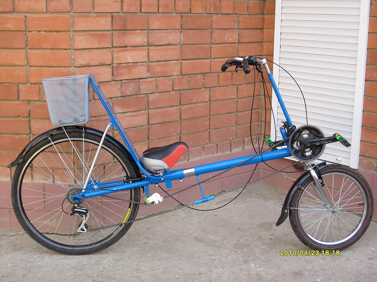

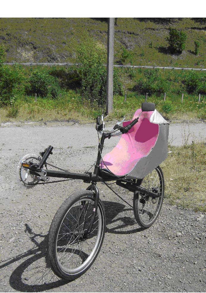

http://velomobil-tambov.ru/
Автор: Александр Сергеев, Вадим Дунаев
Категория: Индивидуальные одноместные двухколесные
Название: "Синий длиннобазник"
Год создания:2010
Тип транспортного средства: Длиннобазный лигерад с приводом на заднее колесо
Основное назначение: повседневные поездки, туризм
Передняя подвеска: нет
Задняя подвеска: нет
Переднее колесо: 406 мм
Заднее колесо: 559 мм
Рама: *Хребтовая труба 50*1 мм
Материал рамы: сталь
Масса: *
Тип трансмиссии и наличие передач: цепная, 21 скорость
Размеры: Высота каретки – 680 мм
Высота нижней точки сидения – 590 мм
База 1410 мм.
Особенности, отличительные черты транспортного средства: Практически не требует дополнительного переучивания, прост и удобен.
Плюсы: Лёгок прост, надёжен.
Минусы:
для перевозки требуется частичная разборка аппарата.
Текстовое описание,пройденный путь,доп.информация и т.п.:повседневные поездки в деревне.
Ссылка на обсуждение : viewtopic.php?f=46&t=5136
Ссылка на видео: http://vkontakte.ru/video5036311_153046996#pages/0
http://www.youtube.com/watch?v=lLfLkd9sHSE
http://www.youtube.com/watch?v=FC0tIAgnRkg
Ссылка на фотогалерею: http://luchistoe.ru/index.php?option=co ... 6&Itemid=1
Последний раз редактировалось kab Сб дек 18 2010 22:07, всего редактировалось 3 раз(а).

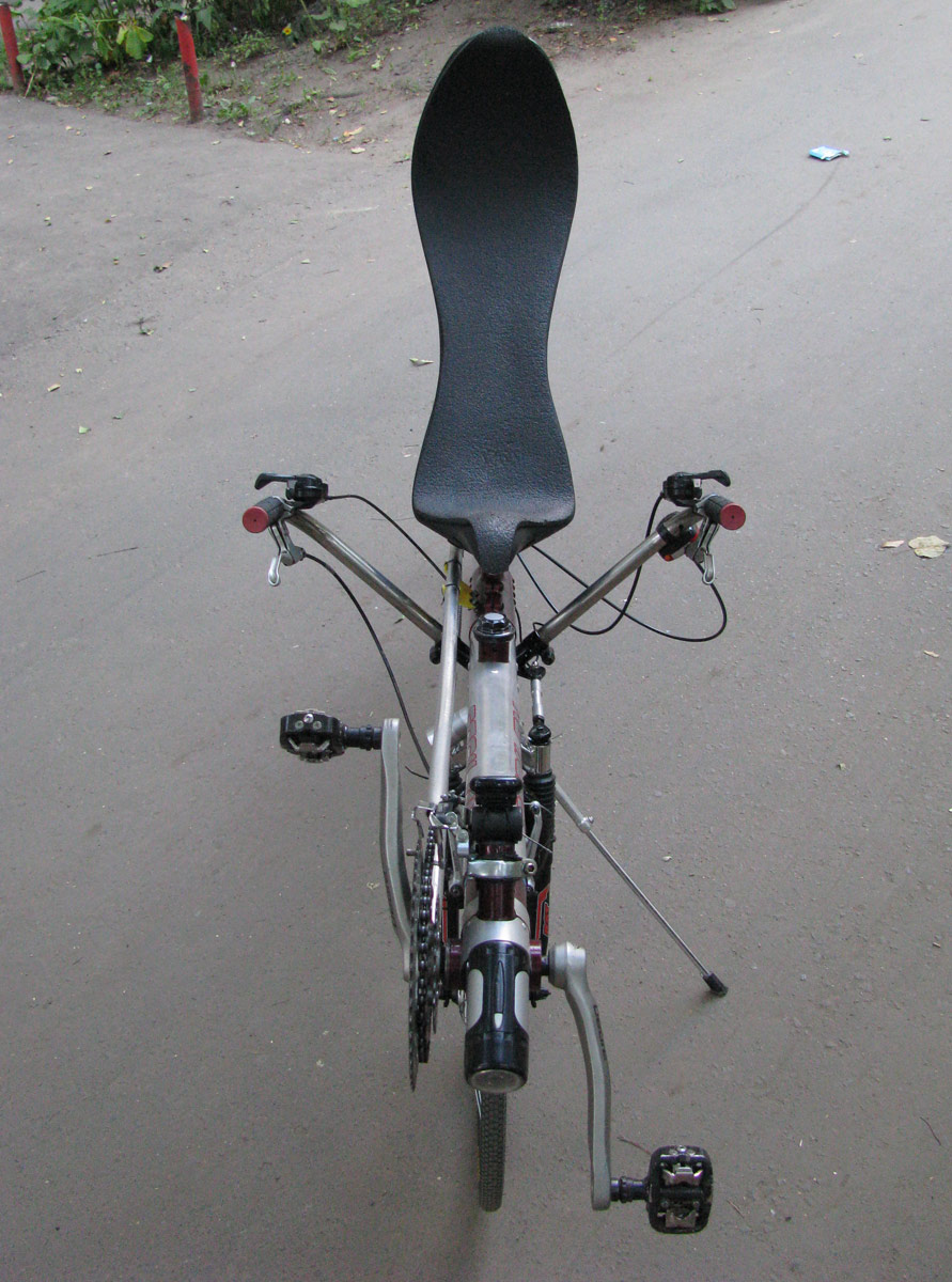

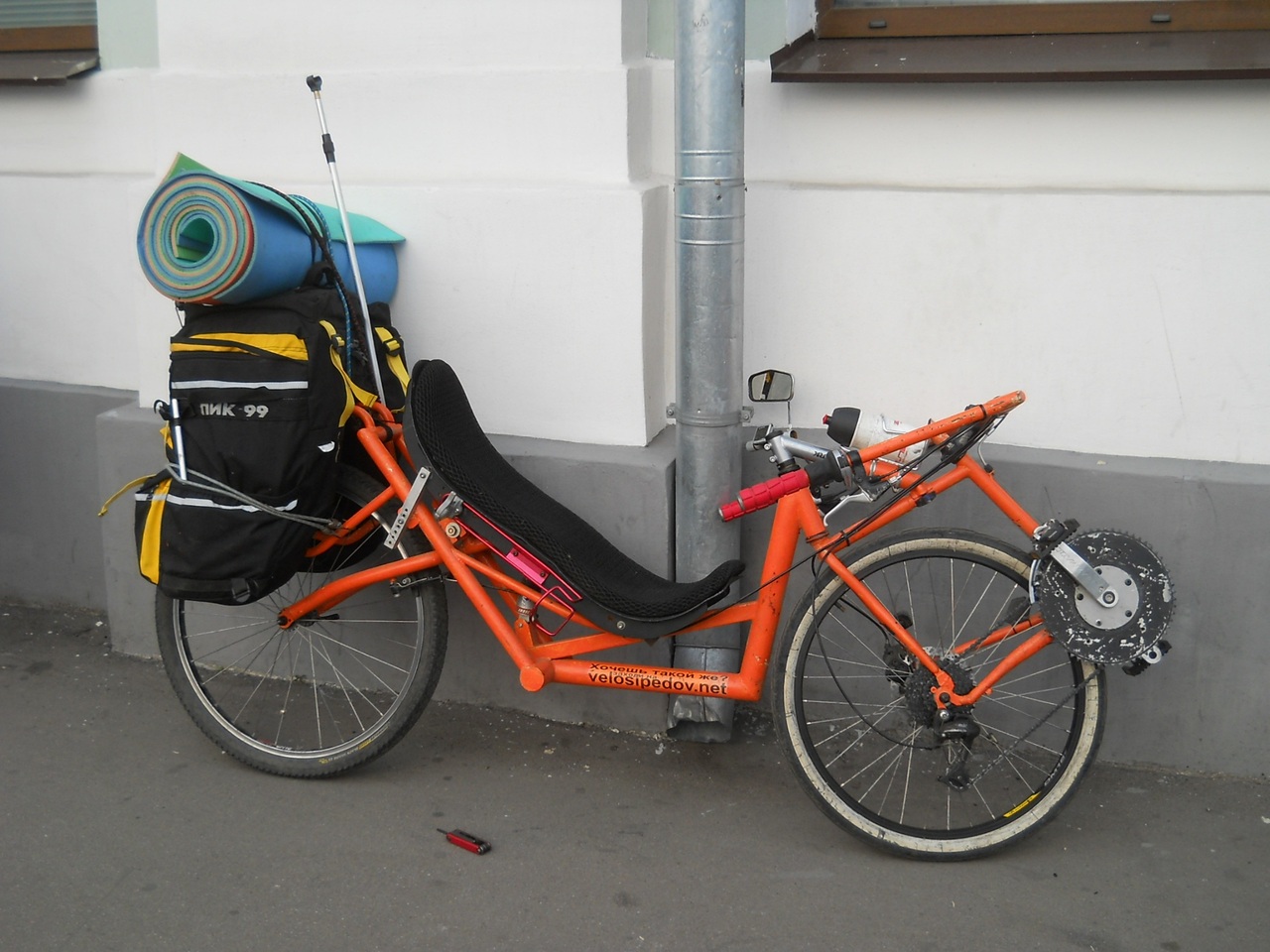

 Заголовок сообщения: Re: Категория "Одноместные двухколёсные"
Номер сообщения:#22  Непрочитанное сообщениеДобавлено: Чт дек 16 2010 18:03
Зарегистрирован: Вт дек 14 2010 12:51
Сообщения: 22
Поблагодарили: 3 раз.

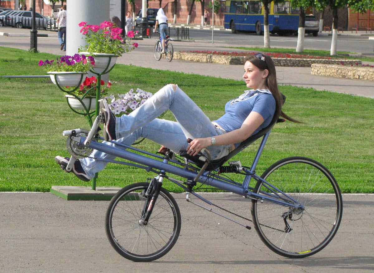

Автор:Салютин Владимир Власович 1948г.р. Украина Краматорск
Категория:одноместные двухколесные
Год создания:2009г
Тип транспортного средства:лигерад привод на заднее колесо
основное назначение:повседневные поездки и прогулки
Переднее колесо:20"
Заднее колесо:24"
Рама"хребтовая
Материал:труба круглая сталь
Размеры:длина-1950мм
база-1450мм
Высота до сиденья-600мм
Тип трансмиссии и наличие передач:цепная,18передач
Высота каретки-300мм
Плюсы:удобный,легкий на ходу
Минусы:на малой скорости трудновато держать равновесие.

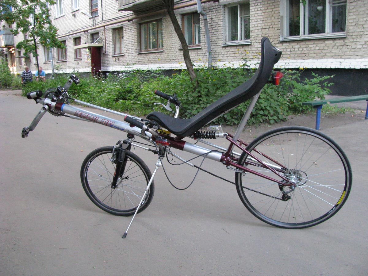

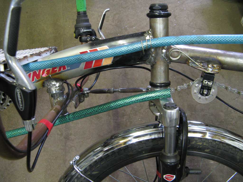

Номер сообщения:#23  Непрочитанное сообщениеДобавлено: Чт дек 16 2010 20:13
Конструктор
Сообщения: 787
Откуда: г. Тамбов
Благодарил (а): 52 раз.
Поблагодарили: 95 раз.

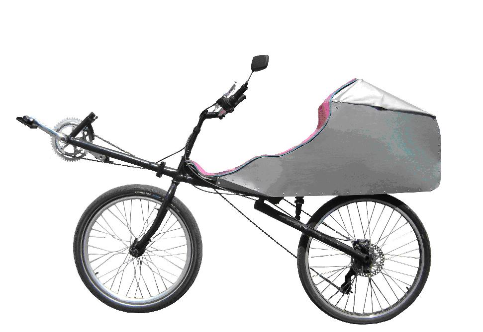

Автор: Вадим Дунаев, г. Тамбов, Россия
Категория: Одноместные двухколесные
Год создания:2005
Тип транспортного средства: Заднеприводный лигерад
Передняя подвеска: телескопическая вилка
Задняя подвеска: пружинный масляный амортизатор
Переднее колесо: 20 дюймов
Заднее колесо: 28 дюймов
Рама: хребтовая
Материал рамы: дюралюминевая труба
Тип трансмиссии и наличие передач: Цепная, 27 передач.
Размеры: База: 1100 мм.
Ширина руля: 580 мм.
Высота каретки: 760 мм.
Высота до нижней точки сидения: 650 мм.
Высота с сидением:1100 мм.
Рама из дюралюминевой трубы, на которую без использовании сварки крепятся остальные элементы конструкции.
Регулируется: вынос каретки,
сидение двигается по раме, изменяя расстояние до педалей.
Съёмные (складные, поворотные) половинки руля.
Оригинальное крепление каретки в раме.
Плюсы: *
Минусы: *
Ссылка на обсуждение : viewtopic.php?f=46&t=5156
Ссылка на видео:http:// http://www.youtube.com/watch?v=w_tVoobpvBU
Ссылка на фотогалерею: http://velomobile.org/gallery/dunaevrec ... on-version
Последний раз редактировалось kab Вс дек 19 2010 00:55, всего редактировалось 1 раз.

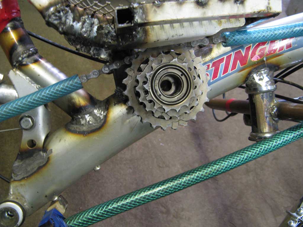

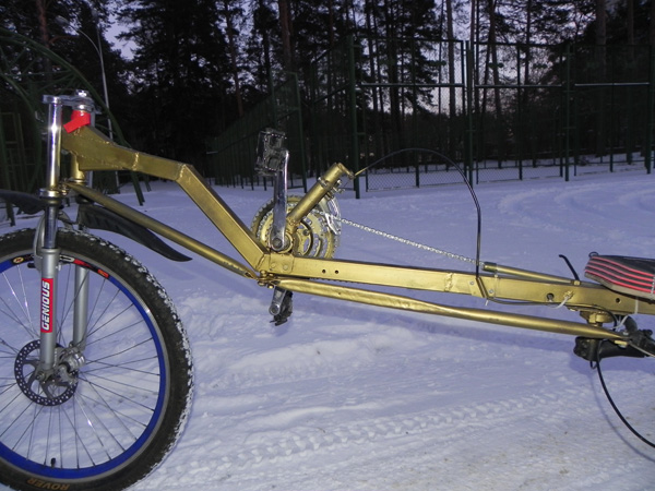

Номер сообщения:#24  Непрочитанное сообщениеДобавлено: Пт дек 17 2010 02:21

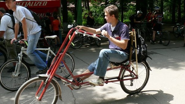

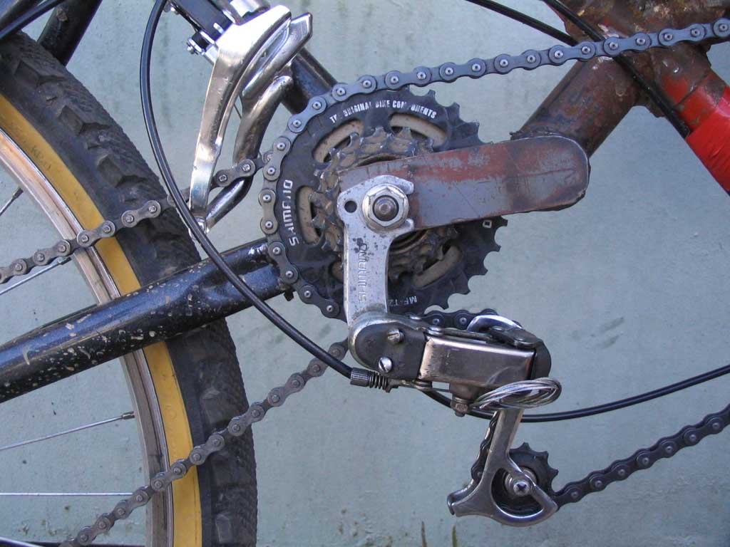

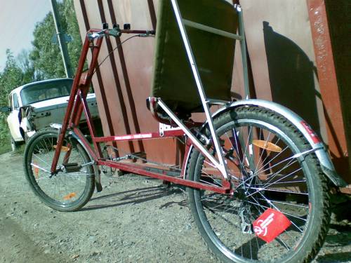

Автор: Тымцуник Михаил Иванович, 1978г.р. Россия, Москва.
Категория: Одноместные двухколёстные.
Год создания: 2005г.
Тип транспортного средства: Заднеприводный лигерад.
Основное назначение: Езда в удовольствие и на работу.
Передняя подвеска: Marzocchi bomber MX PRO 100мм (Воздух-масло)
Задняя подвеска: FOX Vanilla pro pedal 40мм (пружинная, масляное демпфирование).
Переднее колесо: 26" покрышка Michelin 26x2.00
Заднее колесо: 26" покрышка Rubena Trilobit 26x1.90
Рама: Хребтовая
Материал рамы: Сталь
Тип трансмиссии и наличие передач: Цепная, с промежуточным валом 6 звёзд всего 72 передачи, при одной ведущей.
Тормоза: Перед - зад дисковая гидравлика HAES HFX - 9
Размеры: База: 117см, Ширина руля: 60см, Длина: 190см, Высота: 126см, Высота каретки: 96см, Высота до нижней точки сидения: 75см.
Максимальная скорость: 63км/ч
Особенности, отличительные черты транспортного средства: Высокий лигерад. Ведущая эллипсная звезда 40 зубьев. Сиденье из гладильной доски, три переключателя скорости.
Плюсы: Хороший накат, на дороге хорошо заметен.
Минусы: Хочется быстрее и дальше 8)
Текстовое описание,пройденный путь,доп.информация и т.п.:После начала его эксплуатации на велосипед больше не сяду. :)
Комфортная посадка, лёгкий ход.
Регулируется вынос каретки.
Общий пробег - 5611 км
Участвовал в двух "ЗолотыхКольцах" 2007г. доехал до Ярославля и 2008г. проехал полностью, заезд 200x2 2009г.
Частично участвовал в разных велопробегах.
Езжу на работу.
Ссылка на обсуждение : http://velomobile.org/forum/viewtopic.php?f=46&t=207
Последний раз редактировалось Guest Сб дек 18 2010 21:42, всего редактировалось 2 раз(а).

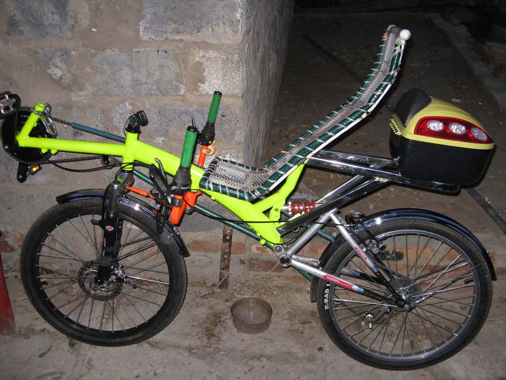

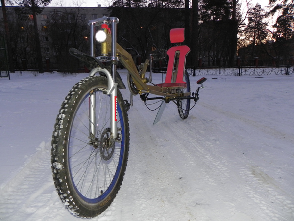

Номер сообщения:#25  Непрочитанное сообщениеДобавлено: Сб дек 18 2010 02:35

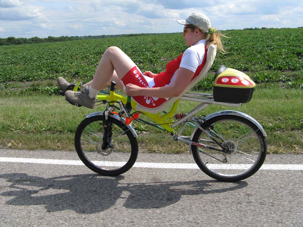

Год создания: 2009г.
Основное назначение: Езда в удовольствие.
Передняя подвеска: Пружинная.
Задняя подвеска: Пружинная
Переднее колесо: 24" покрышка 1.95
Заднее колесо: 24" покрышка 1.95
Рама: Хребтовая.
Тормоза: Передний дисковый - механика, задний V-brake.
Тип трансмиссии и наличие передач: Цепная, 21 передача.
Размеры: База: 109см, Ширина руля: 58см, Длина: 185см, Высота: 122см, Высота каретки: 78см, Высота до нижней точки сидения: 70см.
Особенности, отличительные черты транспортного средства: За основу взята рама двухподвеса Stinger.
Плюсы: Меньше Лося.
Минусы: Нужен промежуточный вал, для увеличения скорости.
Текстовое описание,пройденный путь, доп.информация и т.п.:
Пройденный путь 163 км. Регулируемый вынос. Удобен при росте 170 см.
Сделал жене, для совместного катания.
Участвовала в заезде 200x2 2009г.
Ссылка на обсуждение: viewtopic.php?f=46&t=4011
Ссылка на видео: http://file.qip.ru/video/bv8N-OQn/Edet.html
Последний раз редактировалось Guest Вс дек 19 2010 00:35, всего редактировалось 1 раз.

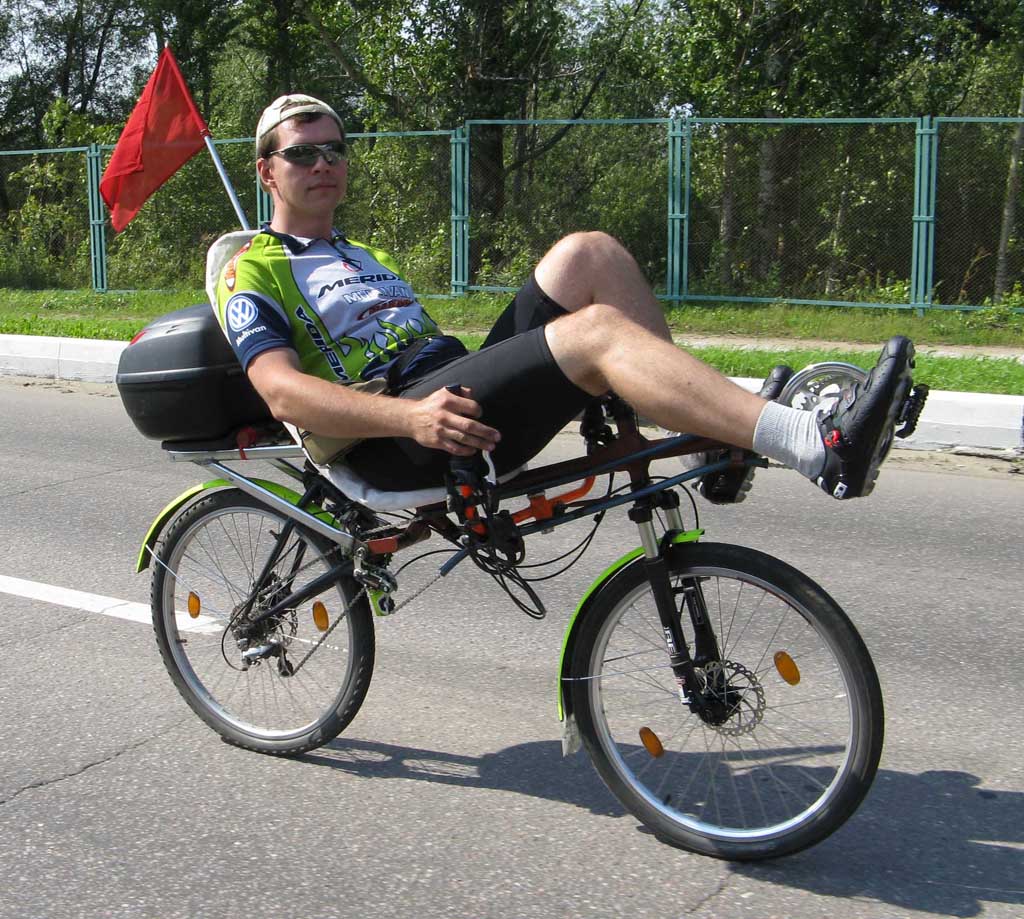

Номер сообщения:#26  Непрочитанное сообщениеДобавлено: Сб дек 18 2010 18:41
Зарегистрирован: Чт дек 16 2010 10:26
Сообщения: 15
Авторы : Козел Олександр , Варакин Игорь , Ровно , Украина
Год создания: 2007
Тип транспортного средства: лигерад с приводом на заднее колесо
Основное назначение: прогулки, ПВД, дальние походы
Переднее колесо: 26",28".
Заднее колесо: 26",28".
Рама: сварная из велотрубок
Тип трансмиссии и наличие передач: цепная, 21 передачи.
Размеры: база - 2000 см,
Плюсы:
комфортный, универсальный
Минусы: относительно большие габариты
Ссылка на обсуждение http://velomobile.org/forum/viewtopic.php?f=21&t=5164

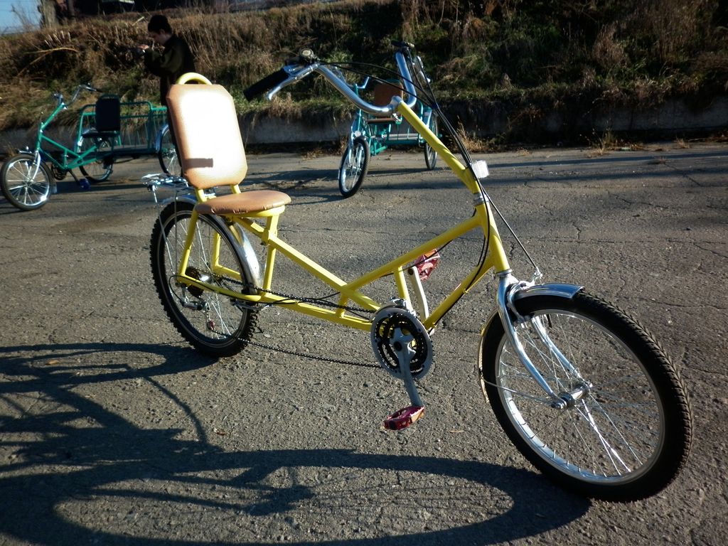

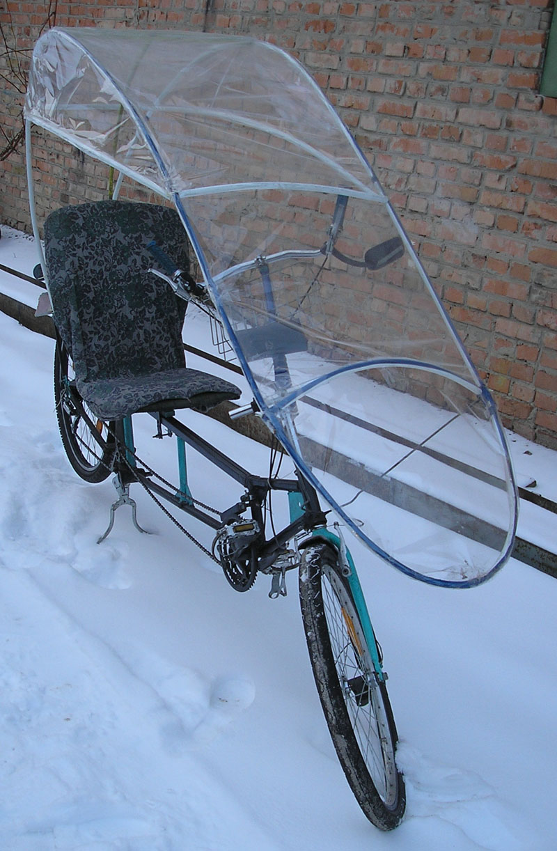

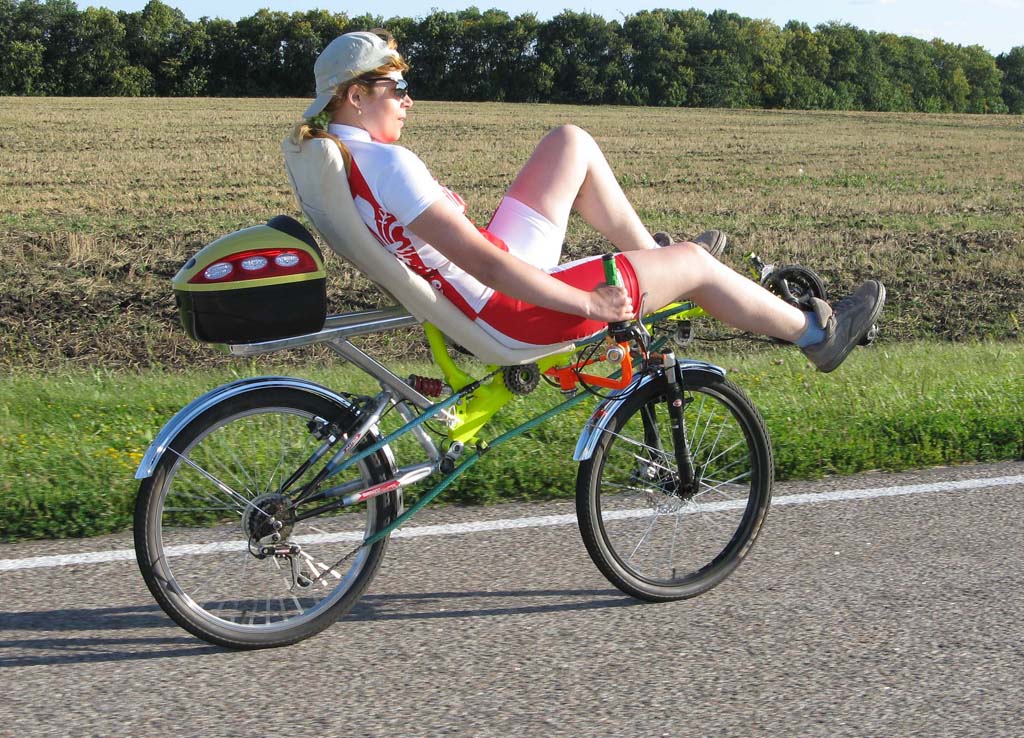

Номер сообщения:#27  Непрочитанное сообщениеДобавлено: Сб дек 18 2010 23:14
Автор: Устинов Александр, Москва
Год создания:
Тип транспортного средства: лигерад с подвижной кареткой с приводом на переднее колесо
Задняя подвеска: воздушная, масляное демпфирование, ход 80 мм
Переднее колесо: 24х1,9"
Заднее колесо: 26х1,75"
Рама: хребтовая
Материал рамы: круглая труба сталь 30ХГСА размерами 48х1, 32х1, низколегированная сталь (тонкие трубки, багажник)
Материал маятника подвески: стандартная стальная hi-ten МТВ вилка 26"
Масса: примерно 17 кг
Тип трансмиссии и наличие передач: 2х9
Размеры: уточняются.
Особенности, отличительные черты транспортного средства: приспособлен для перевозки багажа
Плюсы: комфортный, достаточно скоростной, едет по разбитым дорогам с твёрдым покрытием. максимально достигнутая скорость 65 км/ч (больше страшно), максимальный дневной пробег 230 км.
Минусы: недостаточная проходимость (отсутсвие оной на рыхлых покрытиях), специфические навыки управления, невысокая маневренность
Ссылка на обсуждение viewtopic.php?f=46&t=3771
Ссылка на видео: нет
Ссылка на фотогалерею: http://imgsrc.ru/mashinki/a427921.html?

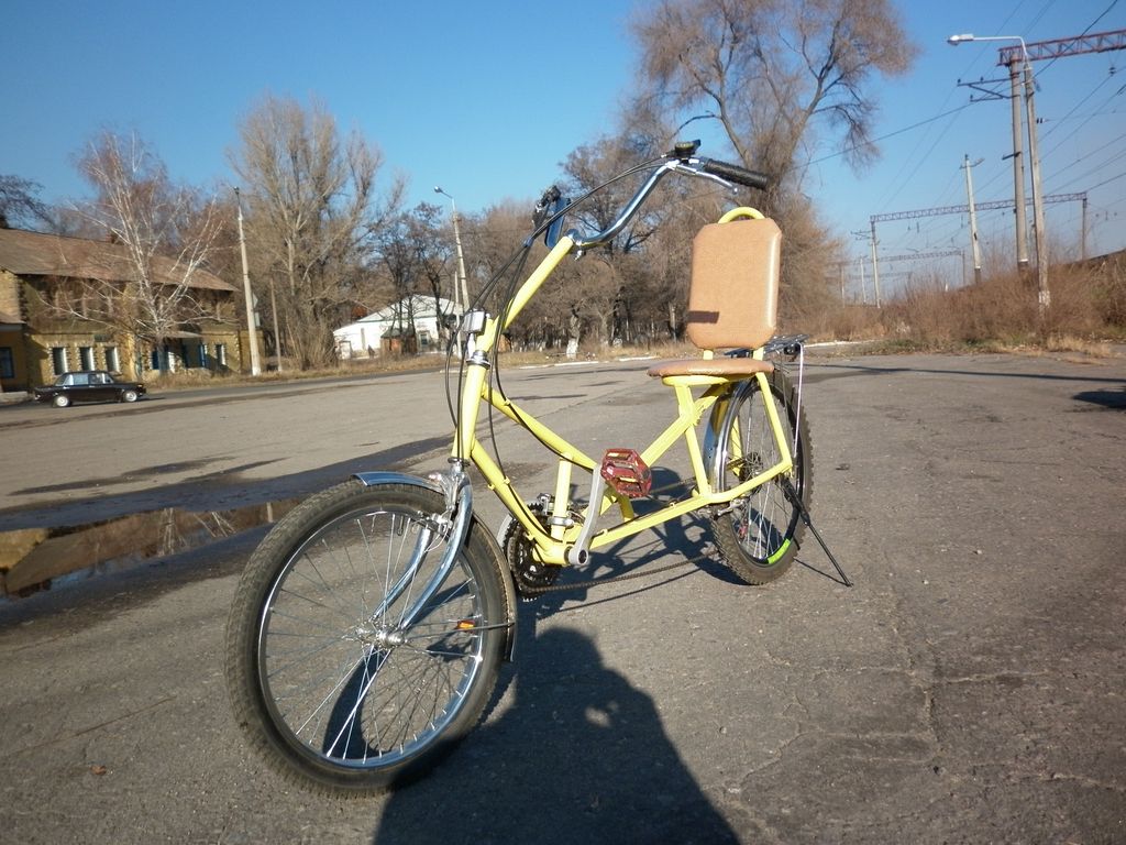

Номер сообщения:#28  Непрочитанное сообщениеДобавлено: Вс дек 19 2010 00:49
Автор: Serbey
Категория: Одноместные двухколёсные
Год создания: 2007
Тип транспортного средства: круизер
Основное назначение: покатушки среднего километража
Задняя подвеска: нет подвески рамы, есть подвеска сиденья - резиновый демпфер, ход 60 мм
Переднее колесо: 26 дюймов
Заднее колесо: 26 дюймов
Рама: пространственная из квадратных труб
Материал рамы: стальная
Масса: точная уточняеться, примерно 25 кг(весь велосипед)
Тип трансмиссии и наличие передач: наличие задних передач, 8, переключатель находиться на спинке сидения
Размеры: уточняються, будут завтра.
Особенности, отличительные черты транспортного средства: жесткая рама и спинка сидения предотвращающая потери при педалировании, и подресоренное сидение. устойчивость на скорости, проходимость на мокрой грязи в сравнении с обыкновенным байком
Плюсы: комфорт, плавность, устойчивость.
Минусы: вес, конструкция рулевой колонки.
пройденый путь ~ 3000 км.
Ссылка на видео:
Ссылка на фотогалерею:http://velomobily.at.ua/

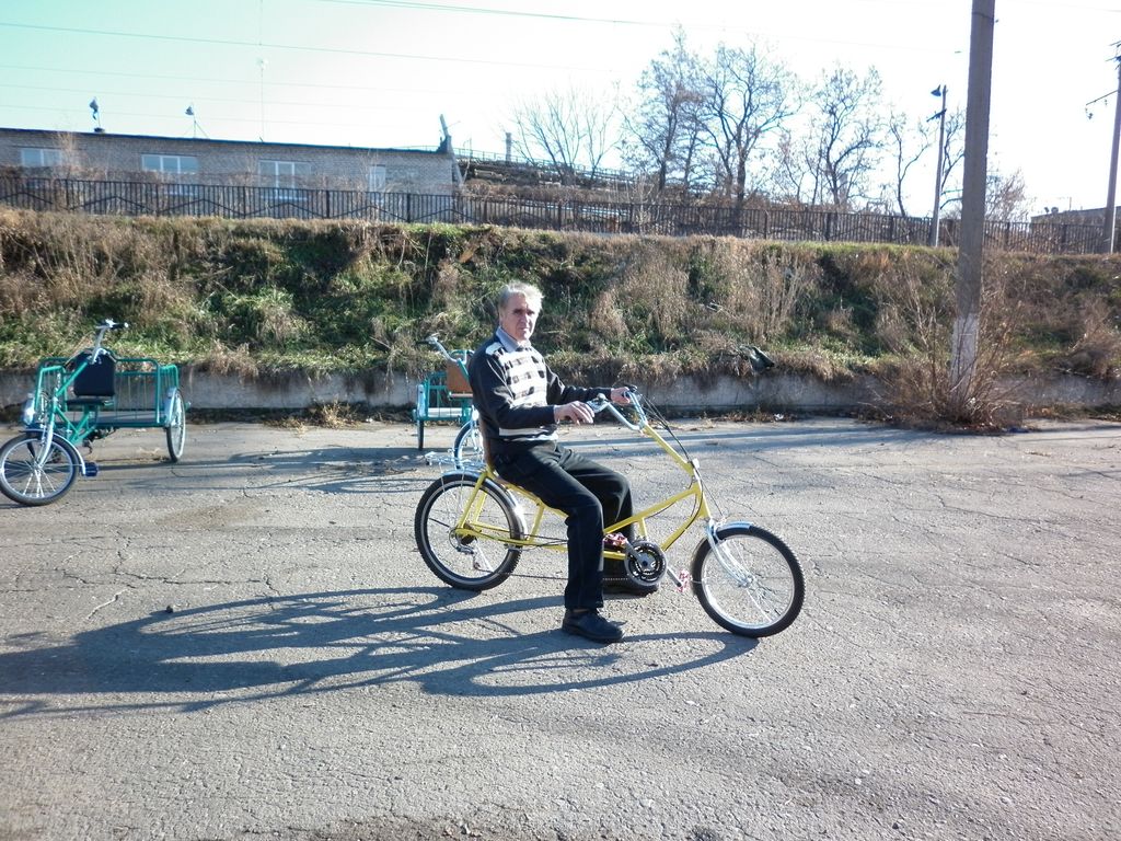

Номер сообщения:#29  Непрочитанное сообщениеДобавлено: Вс дек 19 2010 16:43
Зарегистрирован: Ср дек 15 2010 13:44
Сообщения: 6
Автор: : Байдавлетов Виктор Салеевич, 1963 г.р. Россия, Челябинская обл., г. Аша
Категория: : Индивидуальные одноместные двухколесные
Год создания: забыл

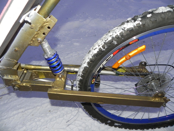

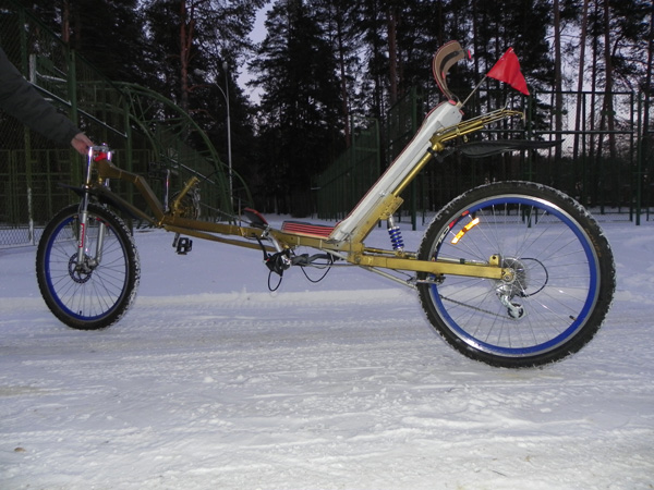

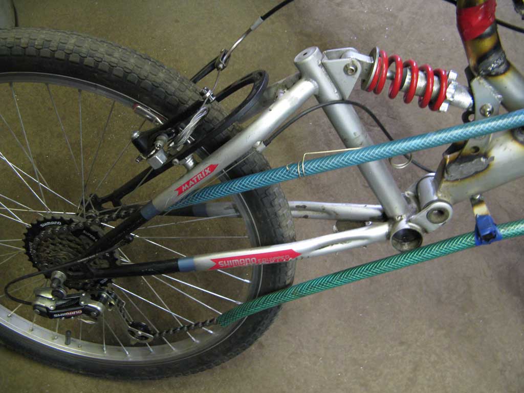

Основное назначение: походы.
Передняя подвеска: не предусмотрена
Задняя подвеска: пружинная, ход 120 мм
Переднее колесо: : 24", покрышка 2,35"
Заднее колесо: 26", покрышка 2"
Рама: хребтовая
Материал рамы: труба сталь 30 размерами 40х2мм
Материал маятника подвески: труба сталь 30 размерами 35х1,5 мм
Масса: 21 кг
Тип трансмиссии и наличие передач: цепная, 16 передачи.
Размеры: база - 110 см, высота нижней точки сиденья - 67 см, угол наклона спинки
Особенности, отличительные черты транспортного средства: Сиденье анотомическое, багажник аэродинамический объёмом 80 л.
Плюсы: Вместительный, аэродинамический багажник удобен для перевозки личных вещей и туристического снаряжения
Минусы: Тяжелый
На этом аппарате пройдено более десяти категорийных велопоходов. В 2009г. участие в соревнованиях в г. Дубна, марафон 200 км за 9 ч. 26 мин. в 2009г.
Ссылка на обсуждение: viewtopic.php?f=46&t=5187

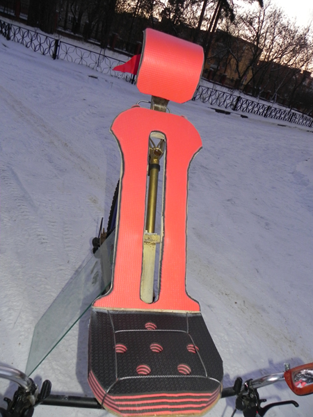

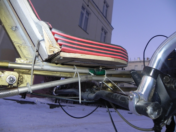

Автор: Федоренко Яков, Россия,Нижегородская обл. г.Саров
Год создания: 2010
Тип транспортного средства: длиннобазный лигерад с приводом на заднее колесо
Основное назначение: Турпоходы, защита реферата в конце 9 класса, олимпиадная работа, и так, чё-нить помастерить)
Передняя подвеска: как таковая отсутствует
Задняя подвеска: задний китайский амортизатор - ход у него около 5-6см
Колеса: 26" оба от китайского велика
Рама: сборная,на шарнире
Материал рамы: профиль 40*40, 40*60 водопроводной трубы (сталь)
Материал подвески: профиль 25*40
Вес: 28,6 кг
Тип трансмиссии: цепная,21 передач
Размеры:
Общая длина - 2,87 метра,
Высшая точка – 110 см
Ширина - 55 см
Особенности: очень дешёвый, прочный и впечатляющий длиннобазный лигерад
Сиденье - великолепный обдув + очень мягкое
модульная конструкция
Первый длииннобазник в городе
Плюсы: мягкая задняя подвеска,удобное сиденье,модульная конструкция, много места под педалями, регулируемый подголовник
Минусы: вес,поскрипывание в креплении каретки с рамой, маленькая нагрузка на переднеее колесо,отсутствие нормального багажника
Комфортабельный лигерад с мягкой задней подвеской предназначенный для туризма. Очень простой в строительстве (имеется модель в Солиде в соответствии со всеми размерами).
Примерно пройдено - 200 км
Обсуждение на форуме:
http://velomobile.org/forum/viewtopic.php?f=46&t=5036
Видео:
http://www.youtube.com/watch?v=_vRs5Mcf2AE
