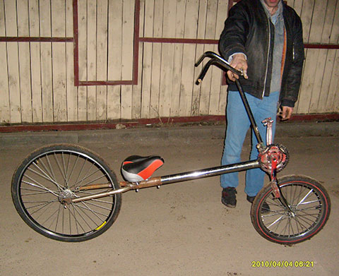

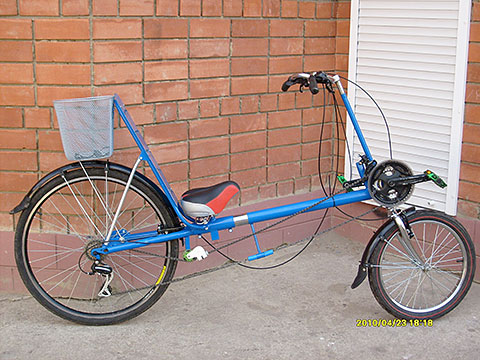

Лигерад, был создан для хорошего знакомого. Парень большого роста, со своеобразной фигурой – очень длинные руки (про мафию не вспоминать, руки просто длинные, в сантиметрах).
Вначале, заказчик, поездил на другом тамбовском длиннобазнике. И ему понравилось необычное ощущения от поездок и захотелось себе что то похожее. А так как главные специалисты по изготовлению нестандартной и оригинальной техники всё - таки живут в Тамбове, то именно к ним он и обратился за помощью, гарантируя посильную финансовую помощь и поддержку.

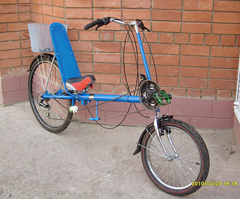

Готовый аппарат, отсутствует только пенка на сидении.
Посовещавшись за кружкой горячего кофе, спецы решили оставить только регулировку положения сидения относительно педалей, а углы наклона передней вилки приблизить к привычным велосипедным, чтобы получить привычную велосипедную управляемость.
В ближайшие выходные были закуплены необходимые комплектующие и приступили к изготовлению аппарата.
Педальную колонку и каретку решили объединить в единый узел, для определения необходимой высоты положения каретки относительно передней вилки, чтобы при вращении педалей ноги не мешали повороту этой вилки, произвели моделирование взаимного расположения элементов. Для этого полностью собранную каретку со звёздочками и ботинком струбциной прикрепили к рулевому стакану передней вилки и проверяли их взаимное вращение.
По опыту предыдущих лет и интенсивной эксплуатации различной велотехники, решили отказаться от узла задней подвески. Что упростило и облегчило аппарат.
Пенка на сидении, на месте.

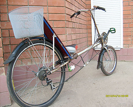

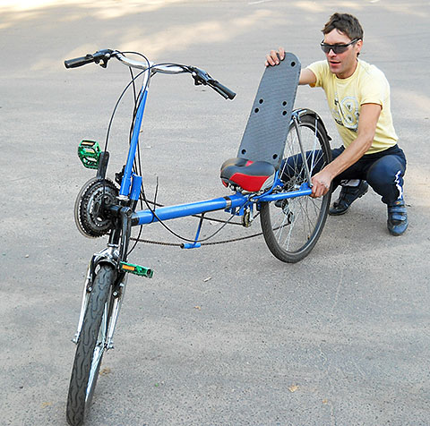

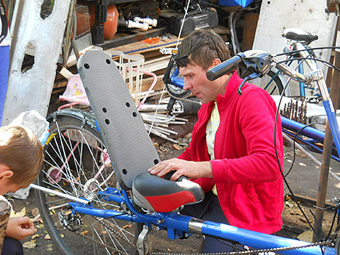

Сидение, состоит из двух частей – покупного сидения для велосипеда с большой шириной и толщиной подушки, и отдельной спинки. Угол наклона и взаимное расположение спинки и подушки сидения можно менять. Спинка изготовлена из трубчатого каркаса 16*1, пластикового основания и двухслойной пенки в качестве смягчающего элемента.
Багажник – стандартная велосипедная корзина.

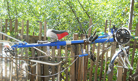

Длиннобазник в транспортном состоянии, в таком виде его можно перевезти в салоне легковушки, но время на разборку и сборку аппарата весьма значительно:

Минимальная комплектация для проведения первоначальных покатушек:

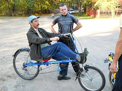

Осмотр техники интересующимися:
На фото: автор статьи – сидит, конструкторы: Сергеев – стоит,Дунаев-рука справа, за обсуждением достоинств этого замечательного аппарата, а что серьезные такие – так перед фотографированием предупреждать, однако, надо!…

Человек с нормальными руками сможет ездить на этом, если руль отвести назад, или рулить будет неудобно? Помнится, я моделировал такую схему - получалась знатная кочерга... Правда, я сильно назад откидывался.

Руль под заказчика, Заказчик всегда прав, будет задача сделать другой руль - сделаем.

"По опыту предыдущих лет и интенсивной эксплуатации различной велотехники, решили отказаться от узла задней подвески."
Александр, неужели в Тамбове такие хорошие дороги что не нужно задней подвески?
 Заголовок сообщения: Re: Длиннобазный лигерад. г. Тамбов.
Номер сообщения:#10  Непрочитанное сообщениеДобавлено: Чт дек 09 2010 11:16
Сообщения: 274
Откуда: Ростов-на Дону
Благодарил (а): 11 раз.
Поблагодарили: 12 раз.
Хребет рамы, наверное, сам чуть-чуть за подвеску работает?
Номер сообщения:#11  Непрочитанное сообщениеДобавлено: Чт дек 09 2010 11:59
Да, хребтовые (однотрубные) рамы, действительно, "играют" на неровностях, немного сглаживая неровности. Особенно это заметно на длиннобазных однотрубных моделях рам.
Ферменные рамы намного жестче однотрубных, но нетехнологичнее и сложнее.

Просто с почти прямой посадкой на небольшой скорости отсутствие подвески не так уж и доставляет. Да и дороги в Тамбове, наверное, не совсем ужосссс....
Номер сообщения:#15  Непрочитанное сообщениеДобавлено: Чт дек 09 2010 21:34
Сообщения: 788
Откуда: Красногорск
Поблагодарили: 87 раз.
Оно "не так уж и доставляет" только если задницу с сиденья поднять. Ну, по моему скромному опыту
Езда на этом аппарате вполне комфортна, если не ставить себе целью ездить только по лестницам и бардюрам.
