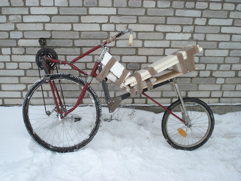

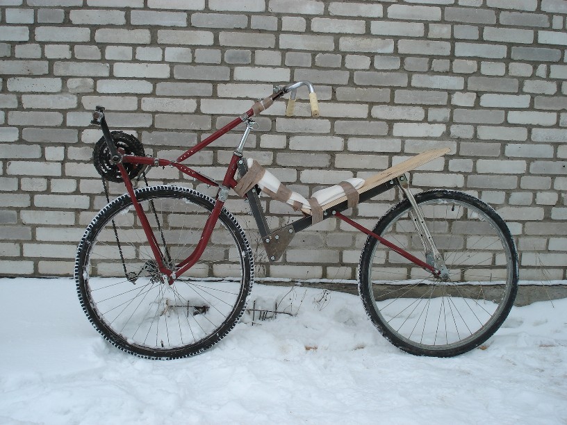

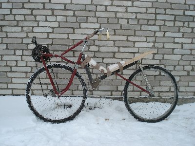

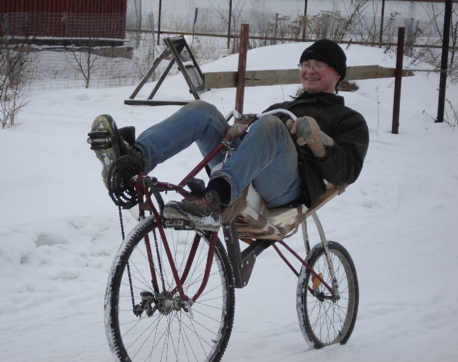

Вот, парни, я тоже сделал веломобиль!
Распилил свой велосипед. При изготовлении обошелся без сварки, все собрано на болтах. Рама из квадратной трубы 40х40х2мм. Строил три дня. Покатушки пришлись на 1 марта.
Вообще, этот лигерад - побочный продукт на пути к трехколесному веломобилю (наподобие схемы Мазурчака).
Едет такая схема, надо сказать, неважно - очень неустойчиво. Сказывается момент на рулевое управление от педалей. Немного получше вариант с маленьким задним колесом (увеличивается угол рулевой, а сиденье я приподнял). Я даже более-менее научился на нем ездить. Но на дороги общего пользования выезжать не рискнул бы. Как-то непредсказуемо виляется и падается. Хотя прямолинейное движение достижимо.
В данный момент происходит трансформация в трехколесник.
Конструкция пробная, экспериментальная, за качеством и эстетикой особо не следил.
Колесная база около 1100 мм, высота седла 700 мм, высота каретки 850 мм. Вес не замерял, да и неважно пока...

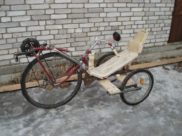

Номер сообщения:#3  Непрочитанное сообщениеДобавлено: Сб апр 04 2009 23:53

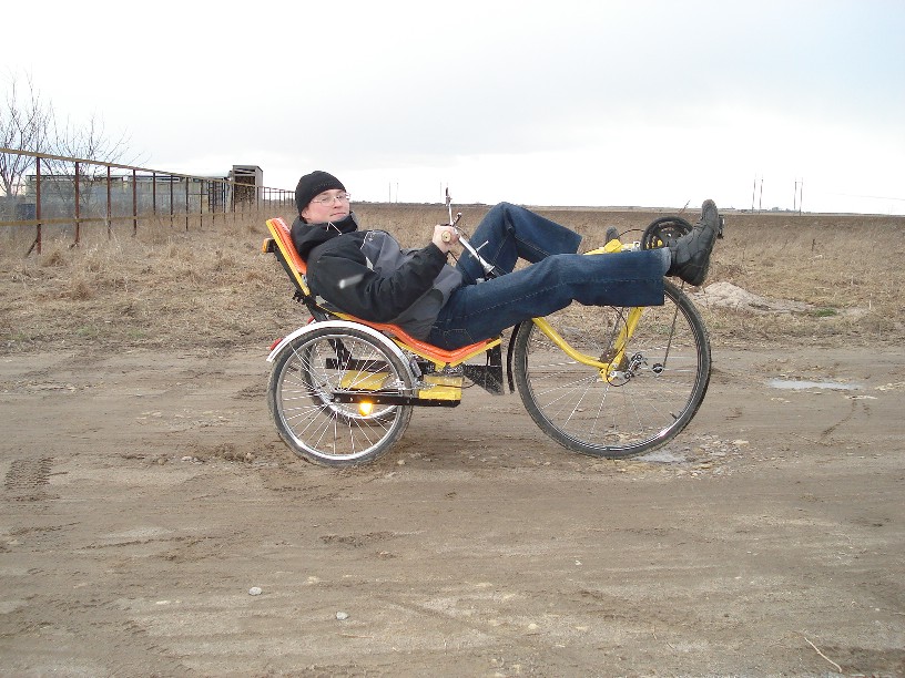

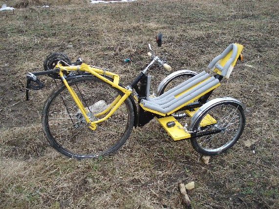

А вот и трехколесник!
Длина 1500мм, ширина 760, колея 640, база 900, высота низа сиденья 400, высота каретки 750.
Вес 29 кг.
Покатался сегодня по ровному шоссе - замерял скорость. Крейсерскую держал 20 км/ч, достигнутая максималка 27 км/ч. Больше пока не смог - наблюдалась боковая раскачка при педалировании. И переключатель скоростей не подключен - переключаю до старта, фиксирую одну скорость. Боковую раскачку устранил, но заезды на скорость больше не устраивал.
Добавлено спустя 11 минут 26 секунд:

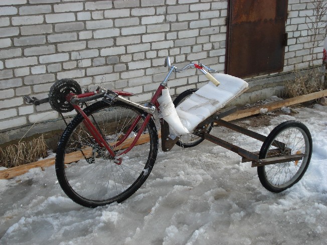

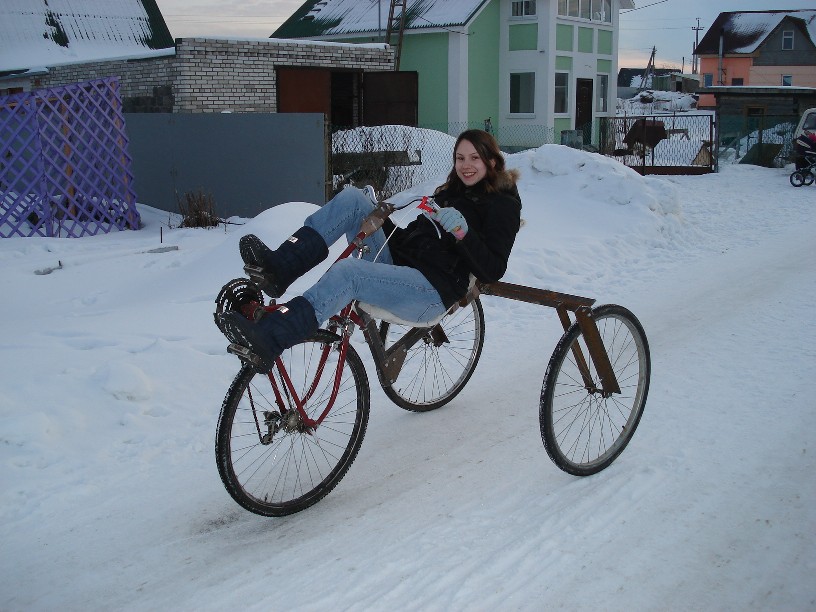

В таком виде трайк получился не сразу. Были неудачные эксперименты. Делал из стального уголка. Опять же, без сварки.
Обнаружил, что вертикальные перья из уголков при езде упруго скручиваются, колеса подруливают, сопротивление качению просто огромно. С горизонтальной рамой ехало, в общем, приемлемо, но весило очень много и габарит 1200 (при колее 1000) как-то смущал. Зато устойчивость на уровне.
Да, кстати, упругое скручивание переднего поперечного уголка задней рамы я использовал, чтобы подвеска была мягкой. Можно было и по колдобинам ездить.
В нынешнем варианте упругость подвеске придают деревяшки.
Комментарий к файлу: Вот он!
Комментарий к файлу: Горизонтальная задняя рама. Опустил сиденье пониже.
Комментарий к файлу: Первый вариант - вертикальные перья. Пилотирует моя жена.

Номер сообщения:#4  Непрочитанное сообщениеДобавлено: Сб апр 11 2009 00:36
Крутая штука! интерестно, как она ездиет...
Номер сообщения:#5  Непрочитанное сообщениеДобавлено: Вс апр 12 2009 02:22
Мне тоже интересно. Сейчас эта хрень разобрана и сохнет после покраски кисточкой. Пока сохнет, промыл, смазал и отрегулировал подшипники во втулках и трещетке. Завтра-послезавтра буду собирать.
Хотел сделать руль поудобней путем гнутия кувалдой на березовых пнях - и сломал его. Придется покупать новый или без него нафиг обойтись, и так нормально рулится, но как-то с рулем в руках привычней...
Зато, если без руля, тормозные тросики на задние колеса будут суперкороткие.
Номер сообщения:#6  Непрочитанное сообщениеДобавлено: Вс апр 12 2009 11:32
Я дкмаю, что без должного плечевого упора при таком угле наклона сиденья - очень печально.

Номер сообщения:#8  Непрочитанное сообщениеДобавлено: Вс апр 12 2009 14:16
Плечевой упор там есть - бугры на подголовнике. А без упора и действительно не очень.
Номер сообщения:#9  Непрочитанное сообщениеДобавлено: Ср апр 15 2009 23:30
а каретка не слишком высоко?
Номер сообщения:#10  Непрочитанное сообщениеДобавлено: Чт апр 16 2009 08:43
Каретка, кк я понимаю, стоит "как получилось", но там и сиденье на немалой высоте стоит...
Номер сообщения:#11  Непрочитанное сообщениеДобавлено: Чт апр 16 2009 23:28
Сиденье 40см, каретка 75. Ниже с 28" колесом не опустить, даже с учетом, что пазы для оси колеса смещены на 3см (а без этого каретка на 78см). Ехать с такой высокой кареткой, кстати, неплохо. Угол между спинкой сиденья и направлением от низа сиденья на каретку оптимален для сильного нажимания на педали (около 135 градусов).
Собрал покрашенный и отрегулированный, с переключателями и тормозами. Покатался полчасика. Попробовал один раз километр с ходу - 30км/ч. А так в среднем 20 км/ч ехал. Обнаружил еще, что цепь пора менять. Накат мог бы быть и получше (думаю, надо сходимость отрегулировать с нагрузкой). И туклипсы маловаты оказались, только носок влезает, крутил без них. Привык, и ноги не очень-то устаю держать.
Можно наблюдать свежеизготовленный руль абсолютно прямой формы из ножки от детской кровати. Диаметр трубы совпадает с оригинальным рулем. Вынос повыше поставил.
Подвеска на поперечных деревянных рессорах отрабатывает довольно мягко, колебания гасит. Судя по ощущениям, обладает прогрессивной характеристикой. Сиденье покрыто теплоизоляцией для труб Tubex. По мягкости - самое то, но они как-бы перекатываются влево-вправо и закрепить надежно не получается. Материал непрочный, саморезами не держится, а если шнурками перевязать, может продавить, прорвать. Сейчас буду пробовать вчетверо сложенную туристическую пенку. Как вариант возможен Тубекс под пенкой и все закрепить шнурками через сверления.
Кто спец - подскажите, если люфт во втулке регулировкой не устраняется, то это пипец втулке или можно там просто шарики и конуса поменять?

Номер сообщения:#12  Непрочитанное сообщениеДобавлено: Чт апр 16 2009 23:36
а при разгоне сильно виляет? или терпимо? втулке скорее всего конец. там, наверное чашки продавились внутрь корпуса. замена шариков и конусов не поможет. проблема в корпусе. в принципе, это чинится, но намного проще втулку поменять. сидуху надо на скотч клеить он хорошо держит. посмотри как я сделал http://velomobile.org/forum/viewtopic.php?t=3582 держится отлично. и форма анатомическая получилась.
Последний раз редактировалось кузьмич Чт апр 16 2009 23:57, всего редактировалось 1 раз.
Номер сообщения:#13  Непрочитанное сообщениеДобавлено: Чт апр 16 2009 23:48
Спасибо.
При разгоне не особо виляет, особенно если попривыкнув за руль слегка подтягивать. Больше сворачивает при трогании с места или если в гору, не переключившись.
Номер сообщения:#14  Непрочитанное сообщениеДобавлено: Пт апр 17 2009 11:51
Как дела с боковой устойчивостью в поворотах? Какой минимальный радиус разворота при относительно комфортном педалировании?
Номер сообщения:#15  Непрочитанное сообщениеДобавлено: Сб апр 18 2009 04:48
Боковой устойчивости добавить бы... На 20 км/ч поперек шоссе не развернуться, надо притормаживать заранее. Ситуация усугубляется тем, что торможение в повороте еще уменьшает устойчивость. То есть, если делать такой трайк заново, сиденье приопустить бы, да колею чуть-чуть расширить за счет консольных осей. И сиденье назад сместить. Правда уже особо и некуда, разве что базу увеличить...
А разворот можно делать на пятачке метра в три. Угол рулевой большой, поэтому ноги вместе с передней рамой ходят.
Номер сообщения:#16  Непрочитанное сообщениеДобавлено: Сб апр 18 2009 12:25
О, вижу уже отделка появилась, это лучше:)
Только нахуа ты вкрячил 28" на морду? И теперь мучаешься? Поставь такое же 20" или хотя бы 24" - всё будет намного, НАМНОГО проще. Опускайся ниже уровня осей - тогда не надо будет тормозить в поворотах.
А втулка на выброс, конечно.

Номер сообщения:#18  Непрочитанное сообщениеДобавлено: Пн апр 20 2009 15:03

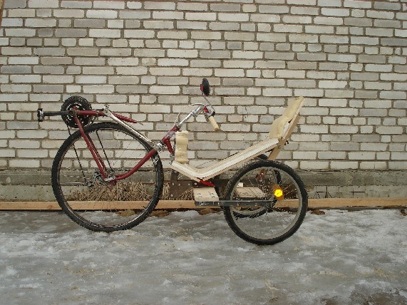

Вконтакте смотрел? :)
28" вкорячил, потому что такой велик был.
Продаю. На этом опытном экземпляре уже все, что можно, отработано. Для достижения лучшего надо строить заново.
Втулку и цепь поменял. На сидушку вместо трубок положил пенку. Катафотов понаставил и задний фонарь.
Купят или нет - не знаю. Это еще один эксперимент над ним. :)
А все это делать с карбоном-аргоном было бы глупо. На болтах и из того, что есть куда больше возможностей для пробы и перекомпоновки. Но получилось работоспособно. Живу я в деревне с плохими дорогами, рядом хорошее шоссе. Вчера гонял за хлебом в соседний поселок. По времени заняло как и на машине.

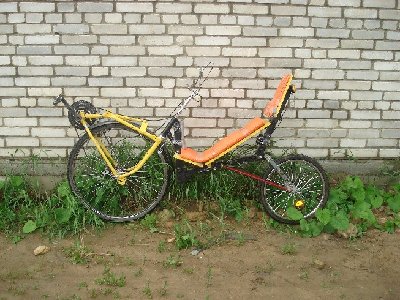

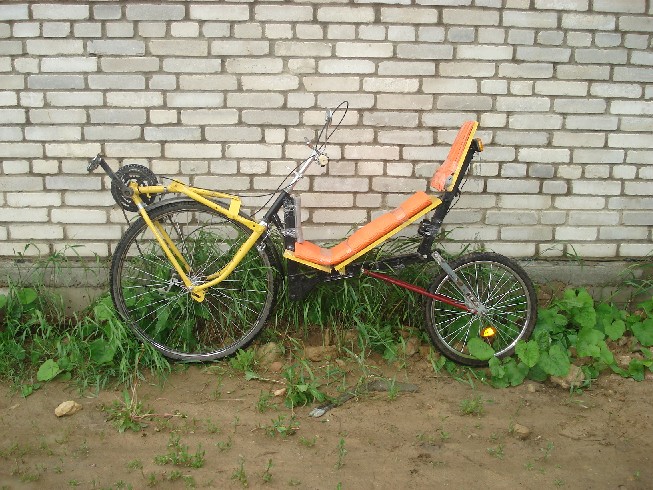

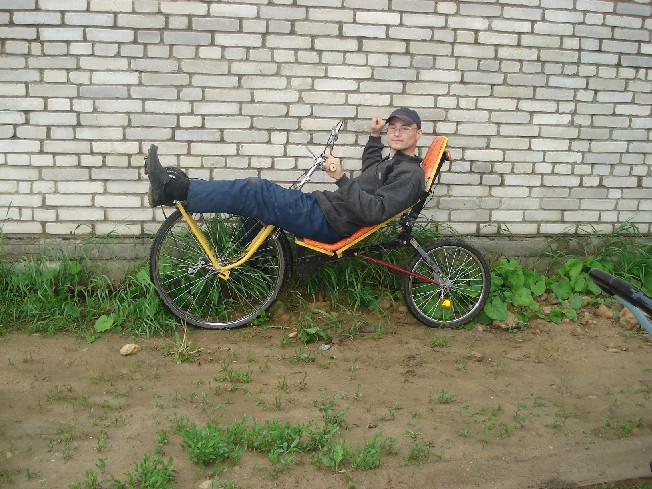

Номер сообщения:#19  Непрочитанное сообщениеДобавлено: Пт июн 19 2009 23:47
Second Edition
Номер сообщения:#20  Непрочитанное сообщениеДобавлено: Сб июн 20 2009 09:57
И что - едет? Как с балансом?
