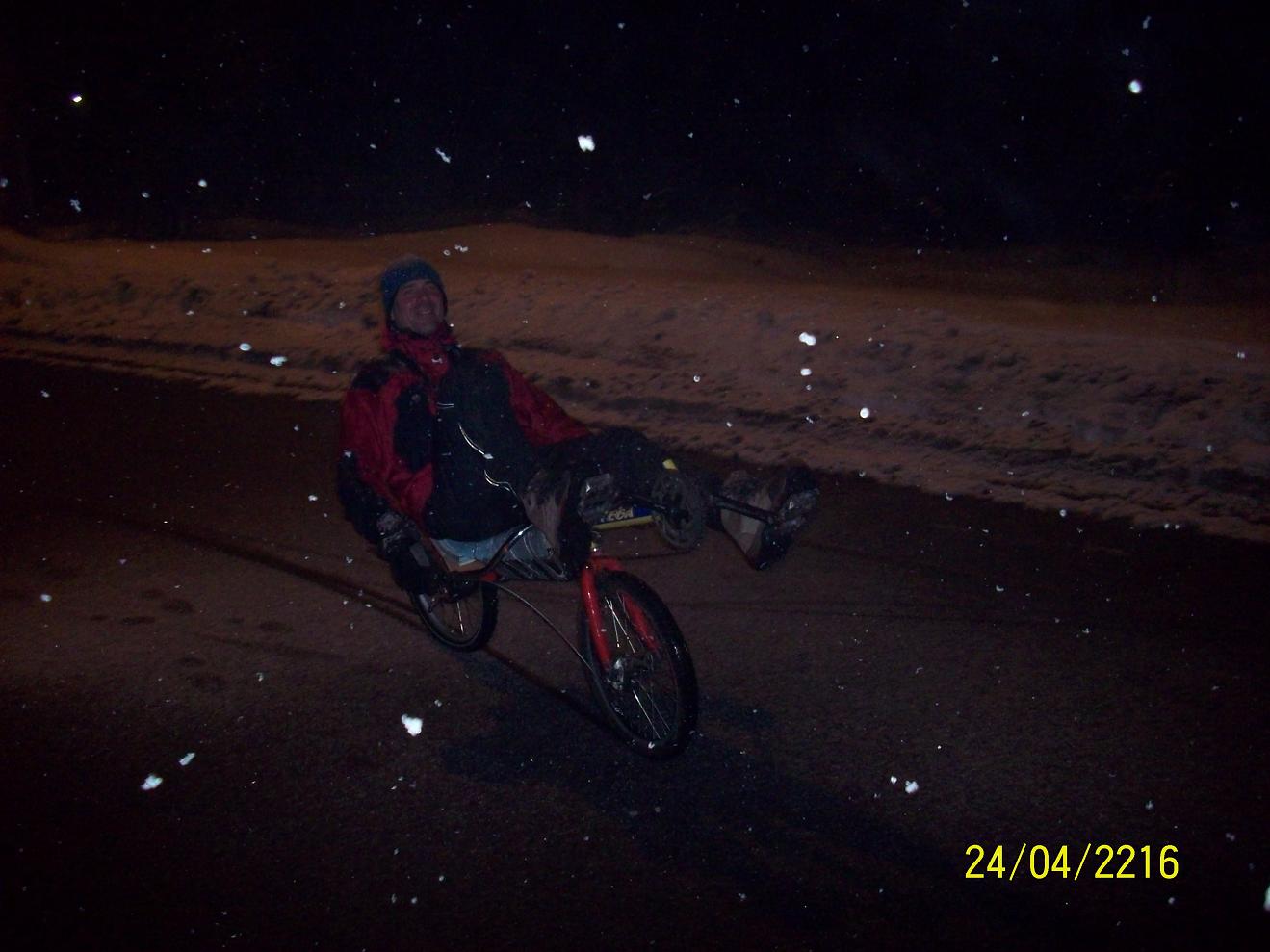

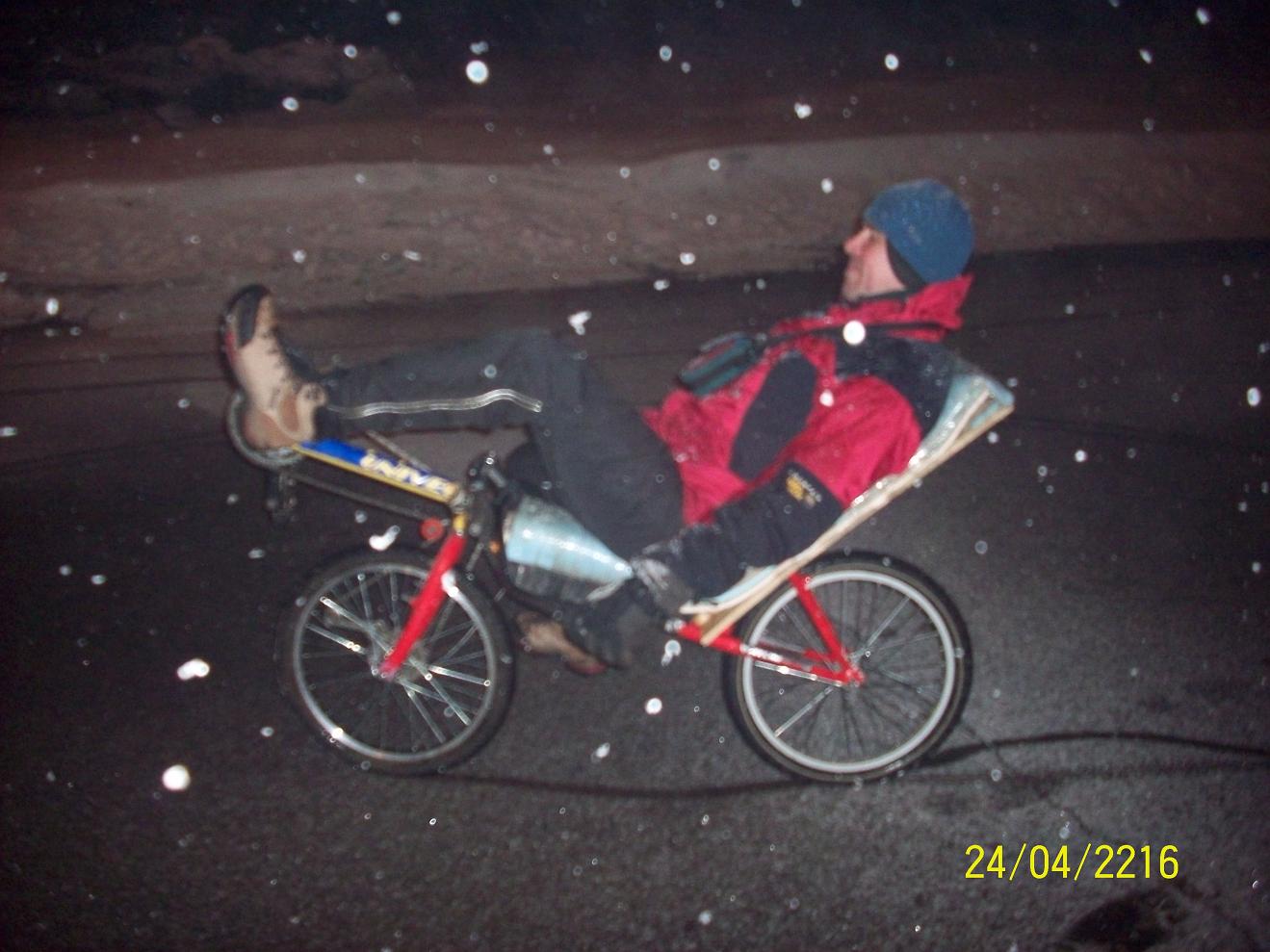

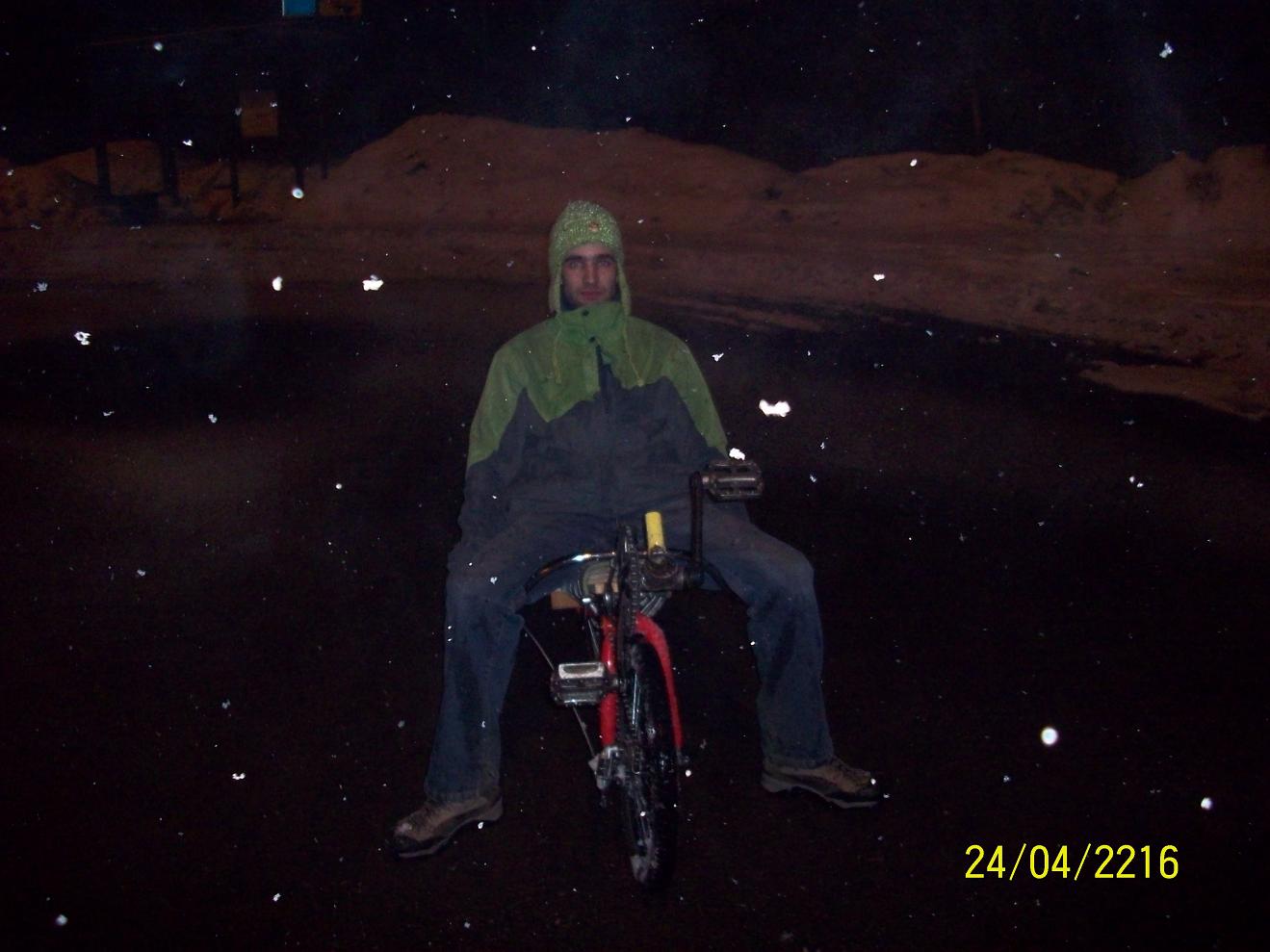

фотки этой конструкции уже были на форуме, а теперь подробнее: Позавчера провели первые испытания этого транспортного средства. афигенно покатались!!! едет хорошо, я легко разогнался до 30 и держал эту скорость даже на пологой горке не напрягаясь. максималку не меряли. с этими звездами, и 20" колесом больше 35 все равно не разгонишься, да и страшно без тормозов и по льду... а вот управляемость непривычная. Во-первых: передний привод создает усилие на руле особенно чувствуется, когда на выходе из поворота начинаешь вкручивать - руль сам выпрямляется, причем с такой силой, что хрен удержишь!!! Во-вторых: очень короткая база придает конструкции излишнюю вертлявость. короче, мне понравилось то, что получилось, Буду доделывать.
 Заголовок сообщения: Обсуждение
Номер сообщения:#2  Непрочитанное сообщениеДобавлено: Пт мар 13 2009 14:10

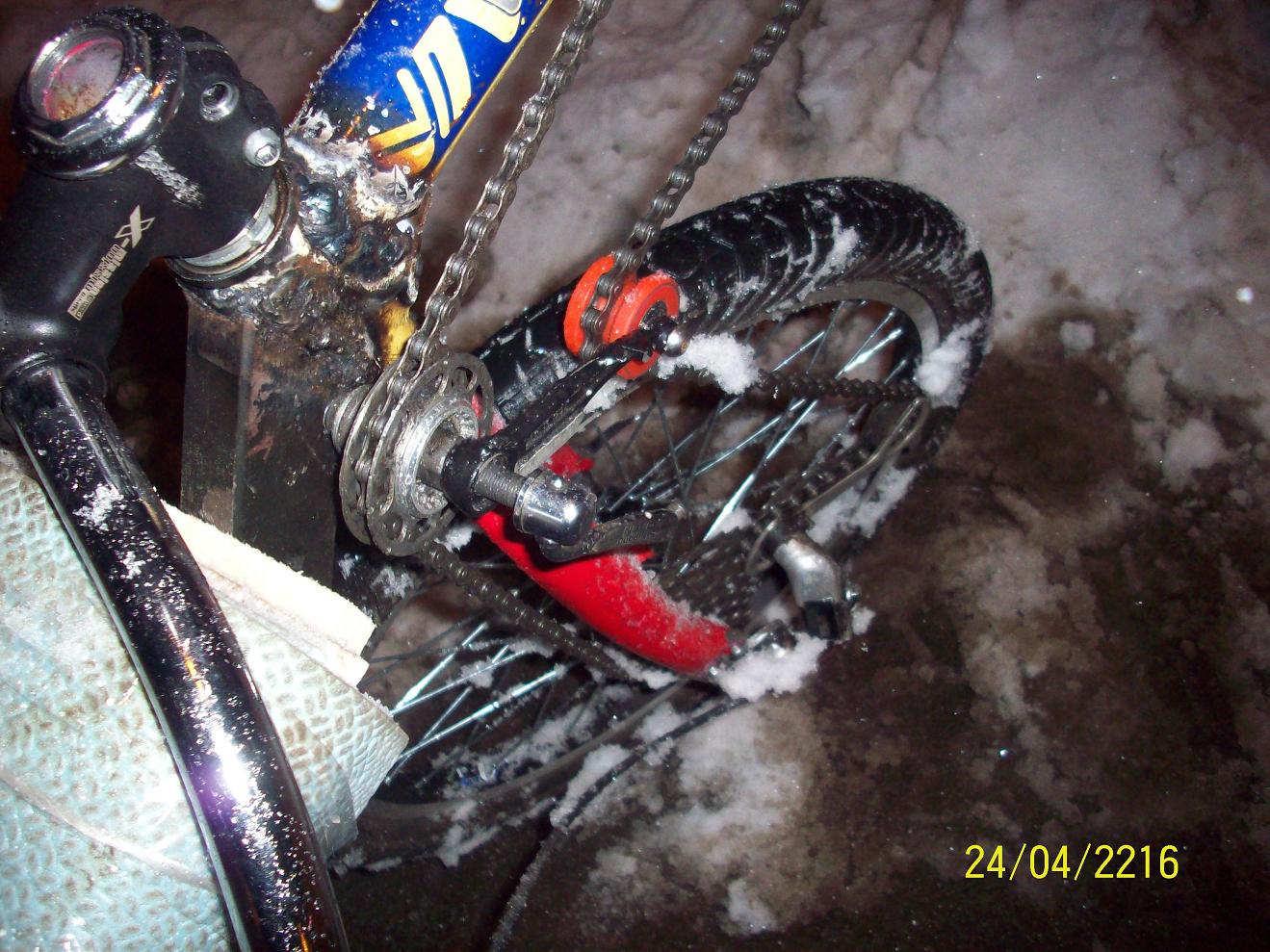

Привет. Вот теперь есть человек с которым можно пообщаться по поводу переднего привода.
Вопрос. На фото это максимальный угол поворота. Как ведет себя цепь. Как переключается. Не сбрасывает. Хватает ли в городском режиме такого угла поворота.
Очень интересно. Заранее спасибо за ответ.

Номер сообщения:#4  Непрочитанное сообщениеДобавлено: Пт мар 13 2009 19:24
да, я еще в прошлом году очень заинтересовался передним приводом. по-моему это очень перспективно как для рикомбентов так и для грузовых и прогулочных веломобилей.
Что касается конкретно этой конструкции:
На фотке угол поворота максимальный, но он специально ограничен рулем, чтобы при падении и проворачивании вилки, трансмиссия в узел не завязалась. на переднеприводных конструкциях ограничитель поворота нужен обязательно!!! причем мощный, рассчитанный на большие нагрузки. в моей конструкции руль - он же ограничитель, по-моему очень удачное радикальное решение. а что касается самого угла поворота - по цепи там еще есть запас. такого угла, при такой базе(900 мм), вполне хватает, чтобы маневрировать в городе вообще не напрягаясь. Переключение работает также как и на заднем приводе. но есть и проблемы: Если при повернутом до упора колесе крутить педали назад - цепь заедает. еще передняя часть рамы и вилка немного "играют" при силовом вкручивании, ее цепью скрючивает.
Сегодня поставил тормоза и как следует закрепил сидуху. вечером поеду катать. вернусь - отпишусь.
Добавлено спустя 3 минуты 29 секунд:
не, Шурикен, не из за угла. потому, что когда не вкручиваешь, то все нормально, а когда начинаешь вкручивать на выходе из поворота вот тогда руль прямо из рук вырывает.

я только приехал со второго испытания.
1) В повороте крутить можно также, как и по прямой и с тем же усилием. Цепь не жует.
2) По шоссе в подъем идет нормально, а по обледеневшему пандусу я не въехал. Буксует. По лестнице тоже ездит только вниз.
3) Ноги об руль ударяются при езде и руль мешает при посадке - высадке. Переделаю.
4) Бордюры преодолевать сложно: переднее колесо нормально заезжает, но когда в бордюр уперается заднее, переднее пробуксовывает и ты останавливаешься и заваливаешся.
5) По целине не едет вообще, по утоптанным дорожкам - с трудом. проходимость по пересеченке отвратительная.
Добавлено спустя 16 минут 13 секунд:
да и вообще - главная проблема переднего привода не скручивание цепи, а то, что цепь задевает за покрышку при повороте влево, и за перо вилки при повороте вправо. Эта проблема решается тщательной проработкой геометрии рамы, вилки и расположения роликов. А насчет скручивания, повторяю еще раз: запас огромный!!!

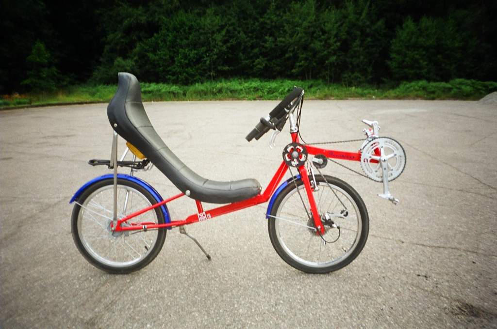

На счет переднего пртвода я буду еще думать. Есть свои минусы при МОЕМ подходе к конструированию и МОИМ возможностям.
Получаетсячто не зря буржуи ставят переднюю вилку с одним пером и консольное переднее колесо.

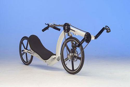

Кстати... Если смотрет на фото "бент4.JPG". Можно сделать Железный ролик перегиба цепи БОЛЬШЕГО диаметра. Тогда (я так думаю) можно уйти от одной проблемы= упирание цепи в перо. Это сделать на твоей машине не сложно. Может есть смысл попробовать?

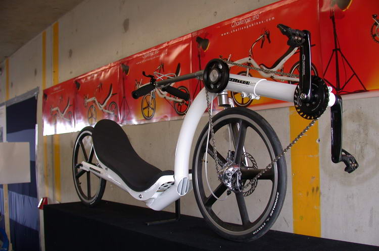

Это ДЛЯ ЗАДНЕПРИВОДНЫХ! И только для них!
 Заголовок сообщения: Re: Обсуждение
Номер сообщения:#10  Непрочитанное сообщениеДобавлено: Сб мар 14 2009 12:07
Нельзя так без аппеляционно.
Ты не прав.

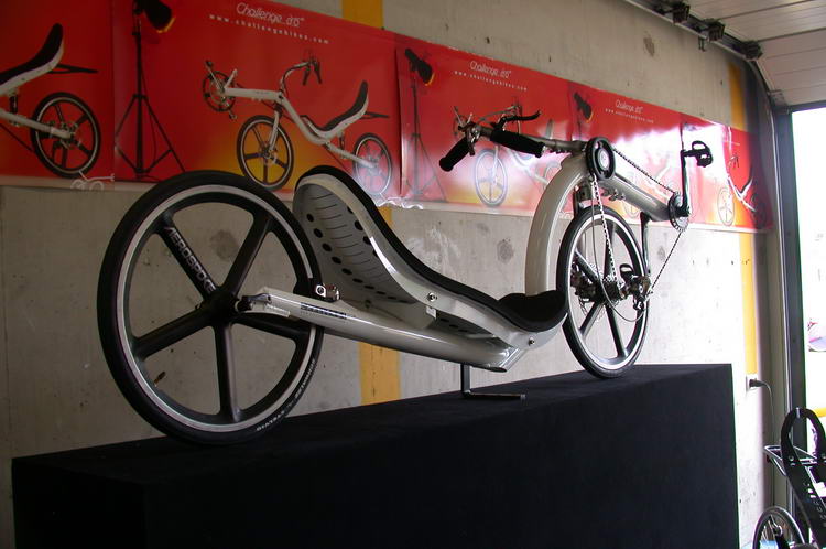

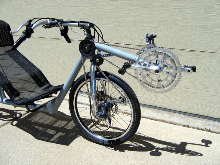

Комментарий к файлу: Кстати можно изогнуть перья на вилке.
Комментарий к файлу: Пример большого ролика
Номер сообщения:#11  Непрочитанное сообщениеДобавлено: Сб мар 14 2009 12:31
Спасибо за подборку, но консольные тут только "треугольники", а это несколько иное...

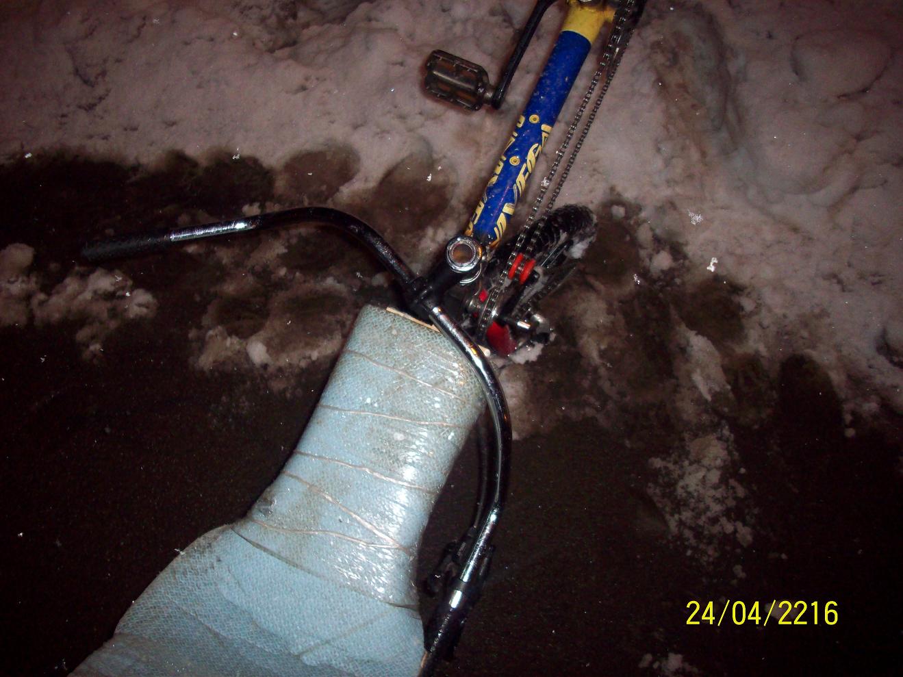

Номер сообщения:#12  Непрочитанное сообщениеДобавлено: Сб мар 14 2009 12:42
Спасибо за подборку, но консольные тут только "трекгольники", а это несколько иное...
Не понял. Что такое "треугольник" и чем он отличается от преднего привода. Поясни пожалуйста.
Привожу еще одно фото. Вид под другим углом. Лучше видна конструкция втулки.
ЧЕРТОВСКИ СЛОЖНАЯ ВЕЩЬ.

Номер сообщения:#14  Непрочитанное сообщениеДобавлено: Сб мар 14 2009 14:18
"Треугольник" - это условное название схемы переднего привода с закреплённой кареткой, но БЕЗ поддерживающего ролика нижней ветви, дающего возможность поворота на более-мнеее заметный угол.
