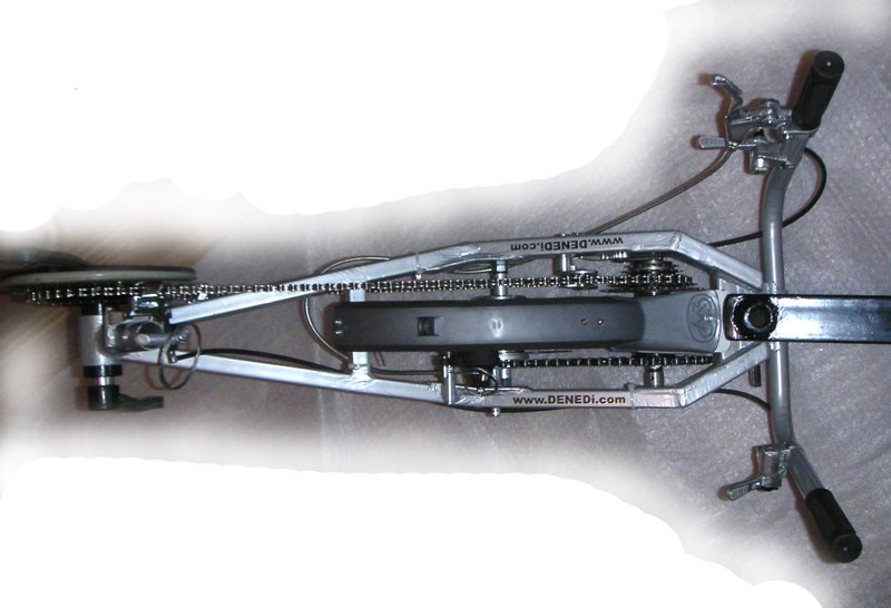

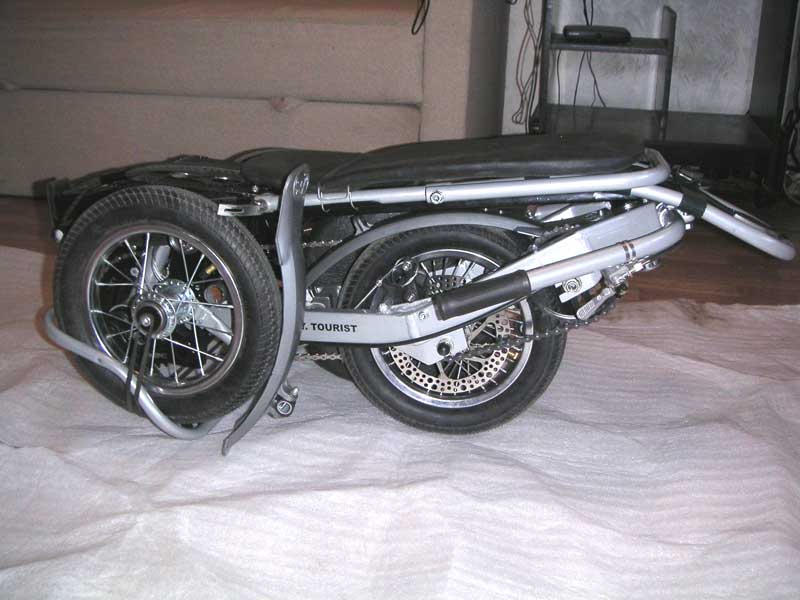

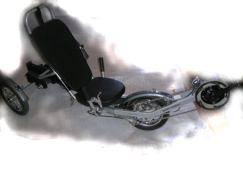

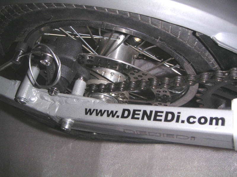

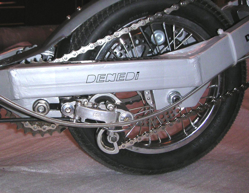

На заказ создана новая модификация, которую мы теперь и будем называть DANDY.TOURIST. Велик поедет по Европе, надеемся на положительные отзывы. На постройку ушло около месяца, передняя часть совершенно новой конструкции, спроектирована на компьютере. Впоследствии промежуточная (повышающая передача) будет стандартизирована под использование покупной втулки. Втулка переднего колеса самодельная, ротор тормоза (160 мм) и звезда (14 з) установлены по одну сторону колеса, в колесе 32 спицы (применяем проверенную и несложную спицовку двойного набора - ни разу еще в таком колесе не летели спицы, несмотря на то что оно не подвешено), обод стандартный стальной. Применен впервые механизм, позволяющий плотнее складывать этот веломобиль - раньше в сложенном виде каретка была слишком удалена от рамы и увеличивала габарит.

Номер сообщения:#6  Непрочитанное сообщениеДобавлено: Вт май 13 2008 23:15
Чего стоят нормальные 12" колеса, я думаю, мы еще покажем. А компактности такой не достичь с другими колесами. Что касается именно этой модели, то компактности должен соответствовать и вес конструкции, а здесь он слишком большой. Будет Денди и на бОльших колесах, это пока отработка конструкции. И вообще я пока вижу в качестве пользователя наших простых моделей Денди (одно и трехскоростных) либо детей от 5 лет либо подростков до 16. Зато понятно, что это средство скорее активного отдыха нежели транспортное средство. А в пробег в этом году все равно выставим Денди, подобный тому, что на фото.

Рама из чего?
Из стали. Передняя рама - трубы 40х20х1,5, задняя - 50х25х1,5. По данной модели планируем перейти на более легкие материалы.
Вчера собрали детский Денди, упрощенный односкоростной. Вес 14 кг и он тоже из стали.

Тормозной диск и цепь с одной стороны видятся спорным решением - диск будет постоянно засираться маслом с цепи и не тормозить.
Номер сообщения:#15  Непрочитанное сообщениеДобавлено: Пт июн 06 2008 23:58
С чего бы ему засираться? Масло так много, что прямо брызжет?
Номер сообщения:#16  Непрочитанное сообщениеДобавлено: Пн июн 09 2008 11:44
Даже если и не брызжет - диску много не надо. А мелкие капли летят. Да и при смазке засрать проще простого. Денис, этот вывод - не теория, а ПРАКТИКА. Хочешь убедиться - сделай такую машину.
Хотя всё относительно. С крейсерской "скорости" Денди в 12-15 км/ч можно и с в хлам засаленным диском остановиться. А вот для велосипеда, особенно используемого там, где реально нужны диски, даже малейшая капля масла да диске может создать очень много проблем.
Сделали уже, в этой теме про нее и речь, гляди выше.
Слушай, а вы планетарку с ножным тормозом не думали вкрячить? Сейчас они уже относительно доступны.
Думали, но не будем - в веломобиле крайне важна возможность поставить ногу в нужное положение на старте (прокрутив педали назад). Поставим 3 скоростную планетарку с роллерным тормозом. Насчет доступности - стоить она будет аж 4000 руб (с роллером) с доставкой в Велобиге - цены, похоже, выросли сильно.
