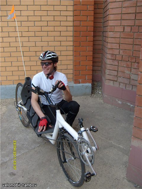

Краткие технические характеристики: MOON WIND -2
База:1380 мм.
Высота каретки: 550 мм.
Расстояние от нижней точки сидения до земли:320 мм.
Высота без флажка: 8020 мм.
Количество передач – 2х9=18
Ведущие звёздочки 52 и 39 зубов.
На заднем колесе 9 звездочек с шоссейным набором 12- 23 зуба.
Средняя скорость: 35 км/час.
Максималь в пределах 64 км/час.
Угол наклона передней вилки: 67 градусов.
Угол наклона спинки сидения к горизонту:25 градусов
Вес15кг :D :

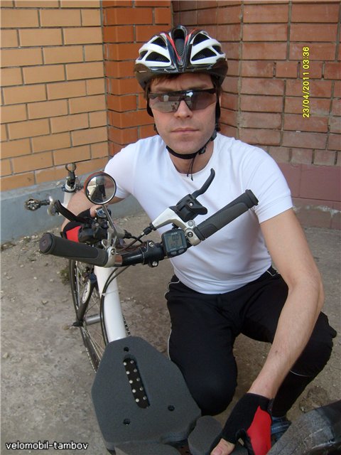

Решил написать историю создания "Лунный ветер2".
На "Лунном ветре1" меня устраивало - посадка, высота нижней точки сидения от земли, угол наклона спинки к горизонту, база, компоновка, но не устраивал внешний вид ,пропорции и углы наклона труб.
Внешний вид отдельных деталей и узлов был не на лучшем уровне. К сожалению, наши российские самодельные лигерады и веломобили страдают низким качеством. Обычный обыватель, увидев такую технику на дороге, при детальном рассмотрении, обращает внимание на неквалифицированное изготовление, тычет пальцем и заявляет: " А-а, самоделка! " Поэтому я задумался, как внести некоторые изменения в пропорциях рамы, начертив заднее и переднее колесо лигерада в масштабе 1:1. Труба от рулевого стакана до педальной каретки была наклонена вниз относительно горизонта. Так стало эстетично!
Был усилен зализами рулевой стакан. Это место воспринимает большие нагрузки. Крепление сиденья изменил, т.к. на "Лунном ветре 1" оно было не практично.
Дизайн сиденья поменялся. Появились вентиляционные отверстия по осевой линии сиденья. К изготовлению задних перьев я подошел скрупулезно! Посмотрев в Интернете разные варианты перьев, я выбрал нужную форму. Теперь перья смотрятся ажурно и красиво! Сверху на них были наварены ребра жесткости из стали 1,5 мм . Толщина перьев 4мм. Трубы подходящие к задним перьям изменили свою наклонность . Отжимной ролик изначально был изготовлен из фторопласта. Зубья были выполнены методом сверления. Для шаблона использовал звездочку на «28». В дальнейшем ролик был , изготовлен из авиационного дюраля толщиной 2мм так же методом сверления. Он стал намного легче предыдущего. Центральная часть под подшипники(22\8) выточена (стали марки 45Х) и приклепана к звездочке пятью клепками. Вал для ролика стал съемным ( та же сталь 45Х подвергался закаливанию 35-45HRC).Боковые кольцеобразные щечки изготовлены из мягкой пластмассы. Они заведомо сделаны на 30мм больше диаметра звездочки, предотвращая соскакивание цепи. Приклепаны пятью клепками через дистанционные шайбы, по две с каждой стороны от звездочки. Для крепления флажка изготовлен цанговый зажим. Рама окрашена порошковой эмалью. Из каракала(аракала) на плоттере сделал трафарет moon wind. Рядом с названием нанес аэрографию луны.
Аппаратом остался доволен!!! И ТЕПЕРЬ ОБЫВАТЕЛИ КРИЧАТ: » ГДЕ КУПИЛ? »

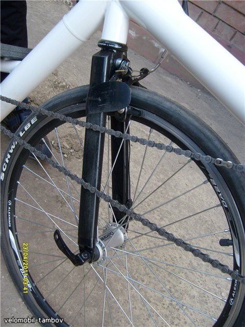

Проектируя «Лунный ветер 2» рассматривал вариант установки отжимных роликов, дополнительно один для силовой ветви и два вспомогательной. Цепь, проходящая между ног, мешала бы коленям. При педалировании колени максимально прижимаются к раме. Вал педальной каретки должен максимально заужен. Так как на лигераде не возможно встать на педали,а широко расставленные ноги ухудшают педалирование. Плюс ролики и трубки ухудшают прохождение цепи. Выбрал вариант без дополнительных роликов. Например, для поворота на право, если поворот более острый, я заранее перемещаюсь в левую сторону крайней правой полосы.

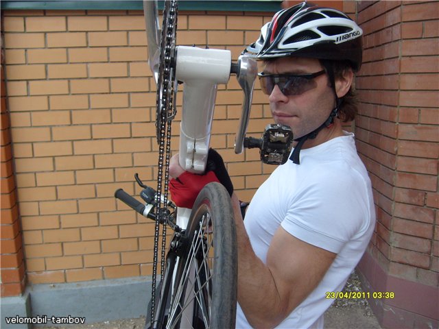

Если я правильно понял, цепь на этом фото находится в непосредственной близости от переднего (рулевого) колеса и будет мешать его повороту. Мне кажется, что это не есть хорошо. Может быть я что-то не понимаю?
 Заголовок сообщения: Re: "Лунный Ветер-2", Дунаев Вадим, Тамбов, Россия, 2011 год
Номер сообщения:#20  Непрочитанное сообщениеДобавлено: Пт авг 12 2011 09:15
для 90% поворотов это не проблема. Как решается вопрос с остальными 10%, аффтар уже написал в теме.
