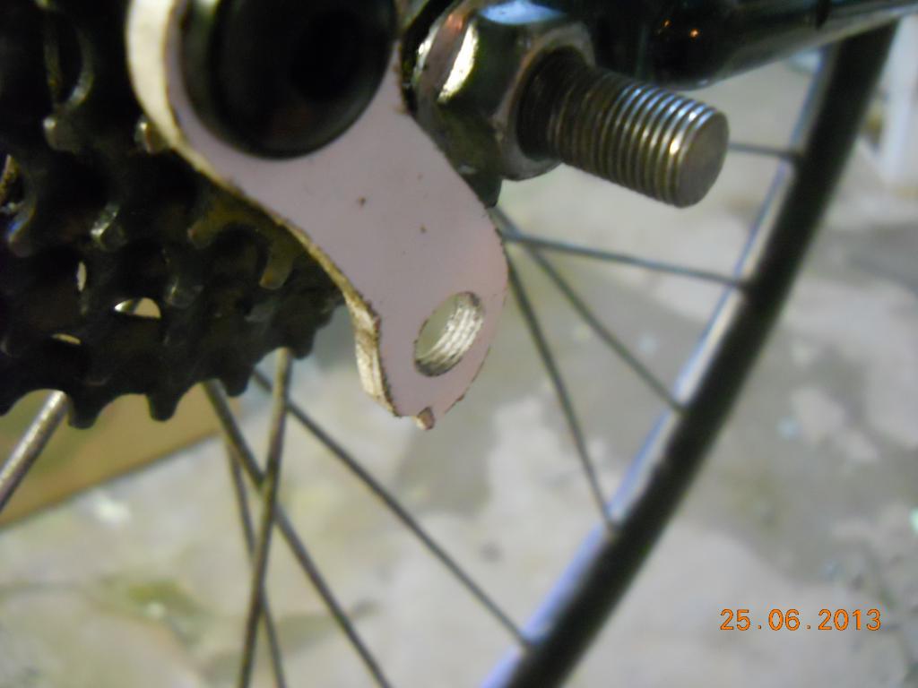

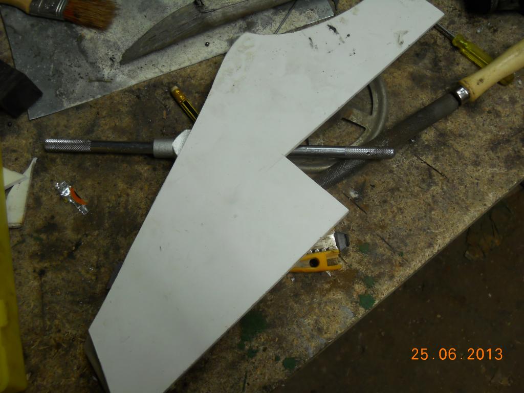

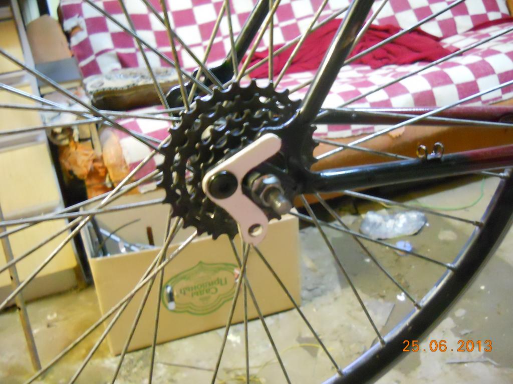

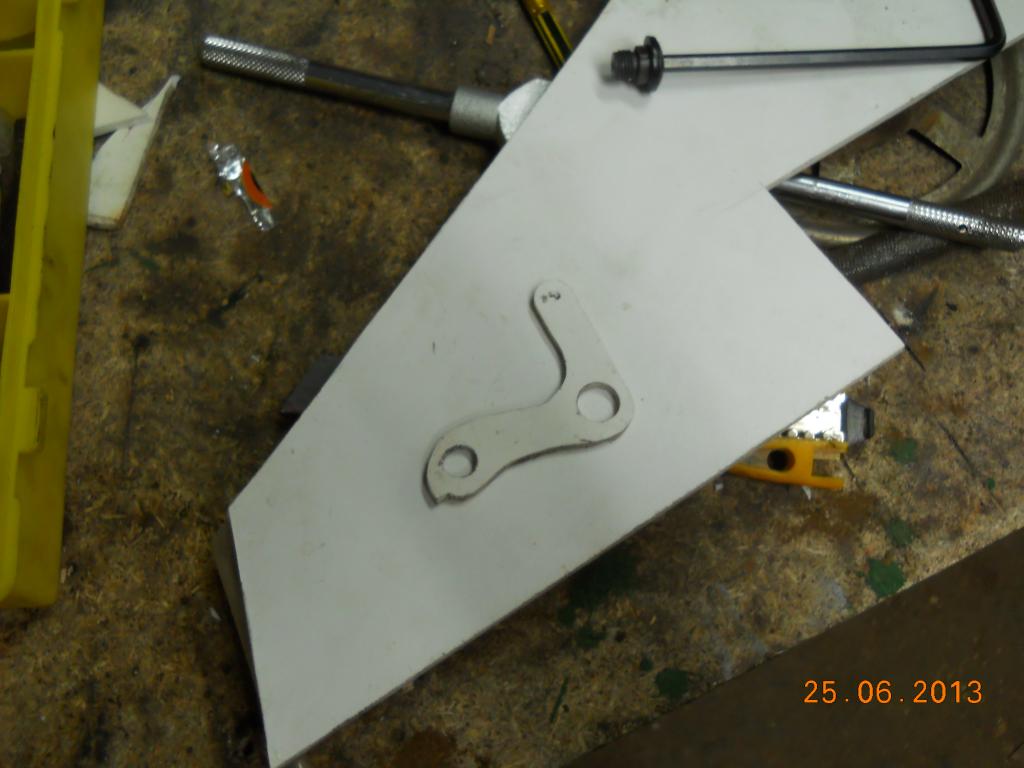

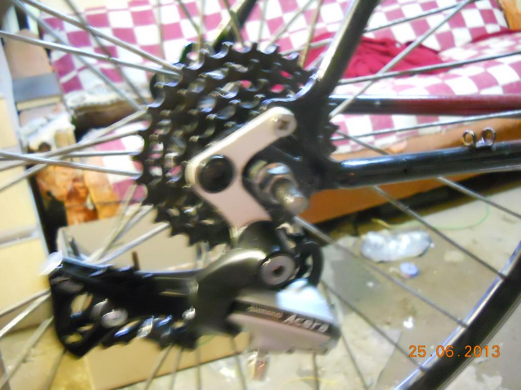

Довольно часто самодельщикам приходится сталкиватся с необходимостью изготовления из металла какой-либо заковыристой детальки, которая должна точно встать на предназначенное для ней место и приварится (прикрутится) без зазоров и погрешностей. А если в детали еще должно быть несколько отвертий... Хорошо, если есть возможность сделать 3D моделирование - но не все это умеют, и не всегда это возможно. Что делать? Деталька из картона не обладает необходимой жесткостью, на нее нельзя ничего закрепить. К работе с металлом желательно приступать, имея уже образец детали, которую нужно изготовить - чтобы не заниматься утомительной подгонкой и примеркой. Хочу поделится своим опытом в этой работе. В любой рекламной мастерской, занимающейся наружней рекламой, всегда полно обрезков листового пластика - вспенненого ПВХ.
Материал практически идеально подходит для макетирования - режется ножом, обрабатывается напильником. Легко склеивается секундным клеем или клеем для склейки линолеума.
В нем даже резьбу нарезать можно!
Нагревая феном, можно изгибать, макетируя гнутые детали... Изготовление модельки занимает немного времени, в отличии от металла, если что-то не подошло - можно быстро переделать. Удобный материал...
И когда форма модели устраивает, можно переносить на металл.
Может, кому-нибудь пригодится...
