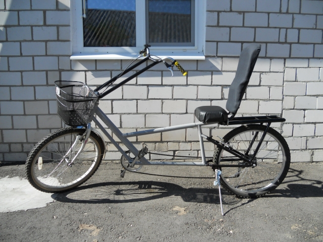

Сие изваяние дочь обозвала скалой... :) Saxum - так это звучит на латыни. Слепил из оставшихся железяк, а вообще, пора задуматься, где сырьем разжиться. У нас на свалке старых рам не насобираешь! Лигерад почти готов, осталось навесить мелочевку, а тогда и оформлю в "Готовые". Покататься пока нет возможности, ожидаю заказанный трос на задний переключатель. Можно и сборный состряпать, но хотелось бы поэстетичнее. "Ляпухи" на моих изделиях и так предостаточно! :D

Такой...брутальный... Еще бы точно знать, что это означает! :D :D

Старые рамы - это, как правило, только корпуса кареток и рулевой стакан. Спинки кроватей очень хороши, каркасы гладильных досок - тонкостенные, довольно длинные трубки, офисные стулья - источник плоскоовальных труб... Особо хочется отметить старые стулья из советских столовых - трубка 18Х1.2 - отлично варится и самое главное - там изгибы хорошие. Багажник себе на лигерад я варил из туристической табуретки - там трубка была 18Х0.7 - исплевался, пока заварил - но получился легкий и прочный...

O-Witte, всё предложенное замечательно, но и такие материалы - редкость. Подбираю, конечно, что попадается... но это крохи. У нас даже элементарные велозапчасти сложно отыскать, хотя имеется даже веломагазин. Однако, в нем, в основном, готовая продукция, то бишь, велосипеды. Вилку 24-ую так и не нашел в продаже, даже без v-брейков нет, не говоря уже о аммортизационных...

Все это до боли знакомо - сам любую запчасть по две-три недели жду... На любую трубку с жадностью бросаюсь...
Добавлено через 9 часов 8 минут 48 секунд:
Еще - пища для размышлений - у вас наверняка есть пункт приема металлолома - так вот приемщики с удовольствием меняют что-то легкое на что-то тяжелое... Несколько раз так делал - привозил швеллера и уголки, забирал половину веса тонкими трубками...

У меня сейчас обратная тенденция: тонких трубок много, а нужны тяжелые швеллера - на станки. :mrgreen:
Тоже, собственно, вариант! Однако, и тяжелое нужно где-то стыр раздобыть! А вообще, благодарю за идеи и ваше участие :)

Покатался немного... Вроде, вполне ничего)) Отогнуть спинку кресла и можно обкатывать, мож ещё чо выползет...

Здорово! Как мне казалось, такого плана аппараты должны быть неуклюжими, а посмотрев видео, понял что это не так... Довольно приятный аппарат. Может и мне следующий такой сделать?!
+100 за оформление ролика...

Аппарат, на первый взгляд - страшненький, но с седоком - очень гармоничный!
С видео прыснул, когда лигерад стартанул. Ролик - +500! :clap: Творчески и очень удачно подошел к оформлению видеоролика!
