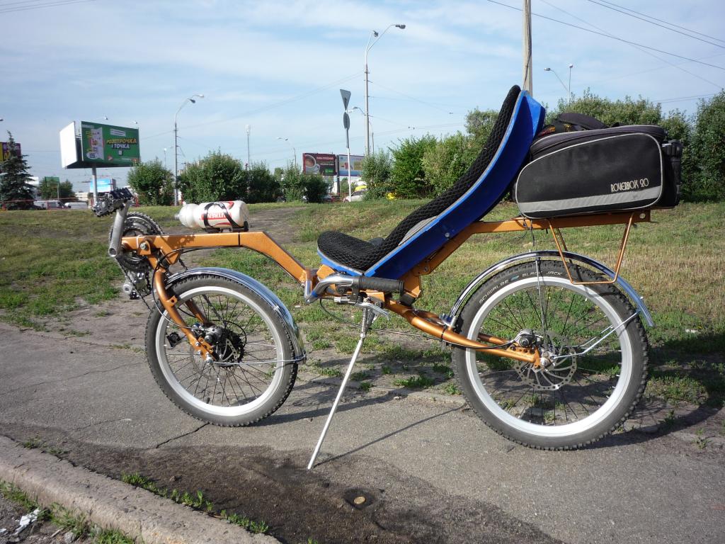

Автор - Муравьев Сергей.
Категория - переднеприводной флевобайк
Название - Флевобайк.
Год создания-2013.
Основное назначение — прогулки.
Передняя подвеска — резиновый демпфер ход 30мм.
Задняя подвеска — резиновый демпфер ход 110мм.
Переднее колесо — 20.
заднее колесо — 20.
Рама хребтовая.
Материал — стальной профиль 40/ 25 / 1.5мм, сиденье из фанеры.
Масса — 18кг.
Длина-1650мм
База-940мм
Высота сиденья — 500мм, каретки — 560мм, ширина — 500мм.
Трансмиссия — цепная на переднее колесо, 21 передача.
Особенности — можно быстро сложить для транспортировки.
Плюсы — Комфортная посадка и управление, хорошо поглощает мелкие неровности.
Минусы — клевок от переднего тормоза. При наезде на препятствие больше 40мм. сильно козлит, для грунтов не годится.

Ну круто! А как с управляемостью???

Посмотрел видео - очень впечатлила легкая (или кажущаяся легкой )управляемость... Элегантный аппаратик получился... А каким образом и из чего собран поворотный узел?
Как в оригинальном flevobike? два радиально упорных подшипшика, ось 17мм. Управление очень легкое, когда привык почти интуитивное, не такое точное как руками, но здесь они бесполезны.

Клевок от переднего тормоза - кмк, не лечится, специфика конструкции.
Козлит на препятствиях - возможно из-за того, что нормальное положение передней вилки слишком наклонное, если бы она была более горизонтальна - возможно, козлил бы меньше.
 Заголовок сообщения: Re: Мой flevobike.
Номер сообщения:#12  Непрочитанное сообщениеДобавлено: Сб июн 01 2013 20:52
Сообщения: 400
Поблагодарили: 43 раз.
Козлит из-за малого хода подвески переднего колеса. Но, если его сделать больше, будет больше и клевок при торможении.
Говорят, лучше один раз увидеть... Это я типа намекаю :) :)

Это я типа намекаю
Короче нужны фотки узлов крупным планом :wink:

Ну, ребята... Если уже из стеклопластика трайк делали - о чем тут говорить... Растем, однозначно растем...
Флево и правда получился здоровский - обратите внимание на сварные швы - на их обработку...

Дизайн флевобайка мне кажется крайне непродуманным. судя по прочинанным мной сообщениям и исходя из его параметров: ездить без демпфера рулевой очень напряжно, АДСКИЙ вилфлоп, адская инерционность рулевой системы (большой вес и длина переднего треугольника, поэтому и заоблачный момент инерции).
То, что компания уже де-факто развалилась уже как бы намекает на то, что большой популярностью её продукция не пользовалась.
Обратите внимание, узел вращения переднего треугольника находится под креслом и имеет угол в районе 45 град. Длина бума непосредственно влияет на оффсет и, соотв, на трейл. Разве что прямое "подседельное" управление при этом возможно, но покупается это слишком дорогой ценой.
Если хочется FWD MBB, лучше смотреть в сторону дизайна Крузбайков, а еще лучше - подождать, пока я свой прототип завершу и обкатаю.
