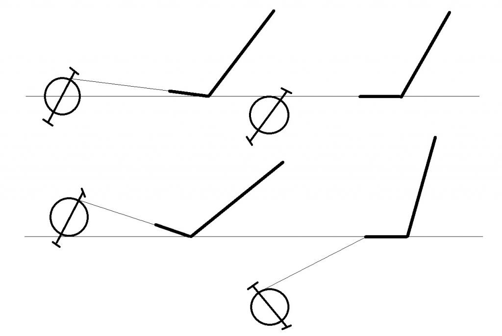

Имя: Саня
По моему разумению как-то так... при лежачем/полулежачем положении "нос" сидухи смотрит на верхний зуб "стандартной" звезды, при сильно опущенной каретке моё правило не работает))
Быть, а не казаться...
