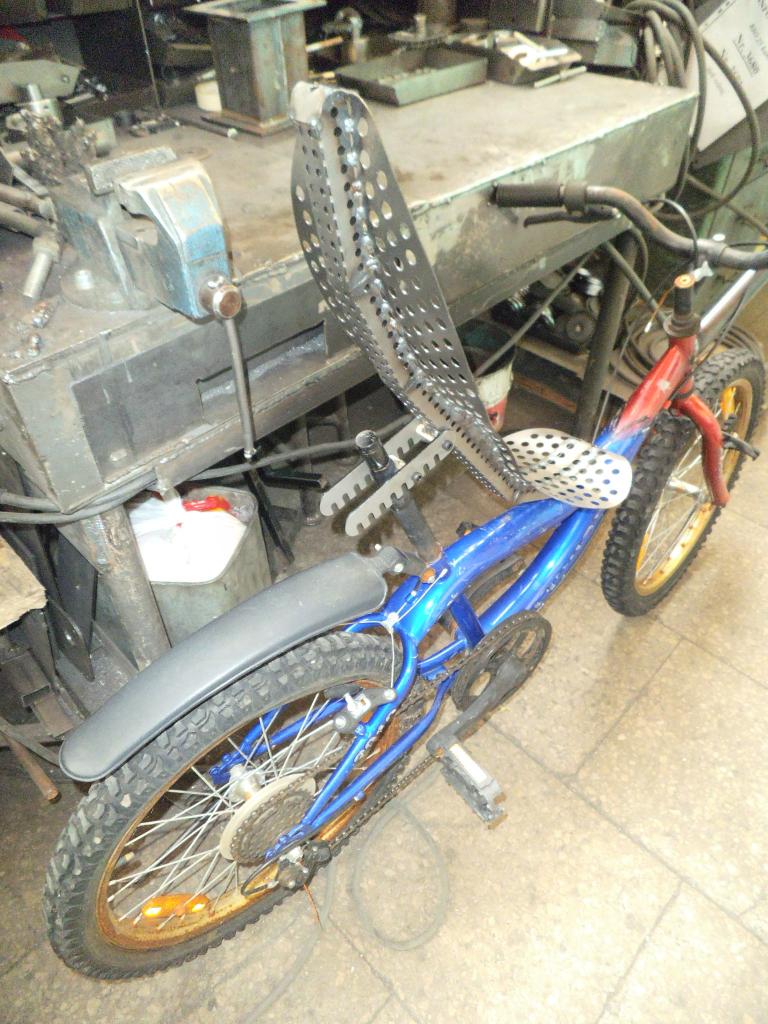

Взял китайца (от сюда и название) что несколько лет стоит во дворе и зимой и летом, и превратил его нормальное транспортное средство.
Теперь в семье на каждого по одному лигераду будет. :lol:

Лигерад для человека с осиной талией? Почему сидушка в области поясницы такая узкая?
 Заголовок сообщения: Re: Ни Хао
Номер сообщения:#5  Непрочитанное сообщениеДобавлено: Вт май 21 2013 10:34
А зачем ее широкую в области поясницы? :shock:

Лигерад детский? Коротенький какой-то
Номер сообщения:#7  Непрочитанное сообщениеДобавлено: Вт май 21 2013 17:19
Да, для ребенка 10 лет
Шире поясницы, конечно, не нужно, но и на позвоночник давить не должно.
Номер сообщения:#9  Непрочитанное сообщениеДобавлено: Ср май 22 2013 16:34
Есть на трайке "Детском" сидение с боковушками в районе поясницы, но практика показала что они не нужны.
Я упераюсь в сидение областью в районе лопаток.

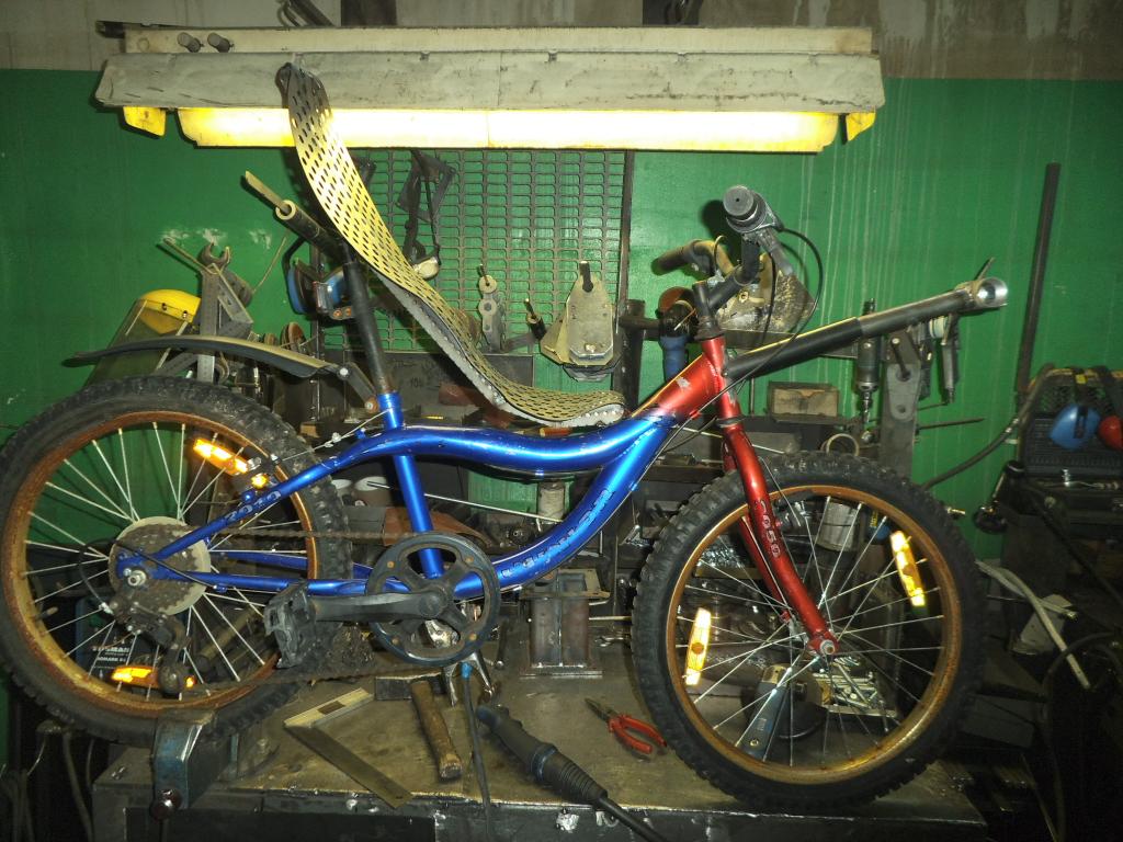

Вчера "Ни Хау" проехал первые свои 22 км и его пилот тоже проехал свои первые 22 км.
Скорее всего каретку буду опускать вниз. Остальное вроде все ок.

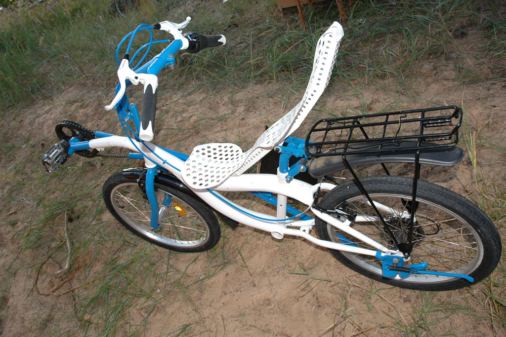

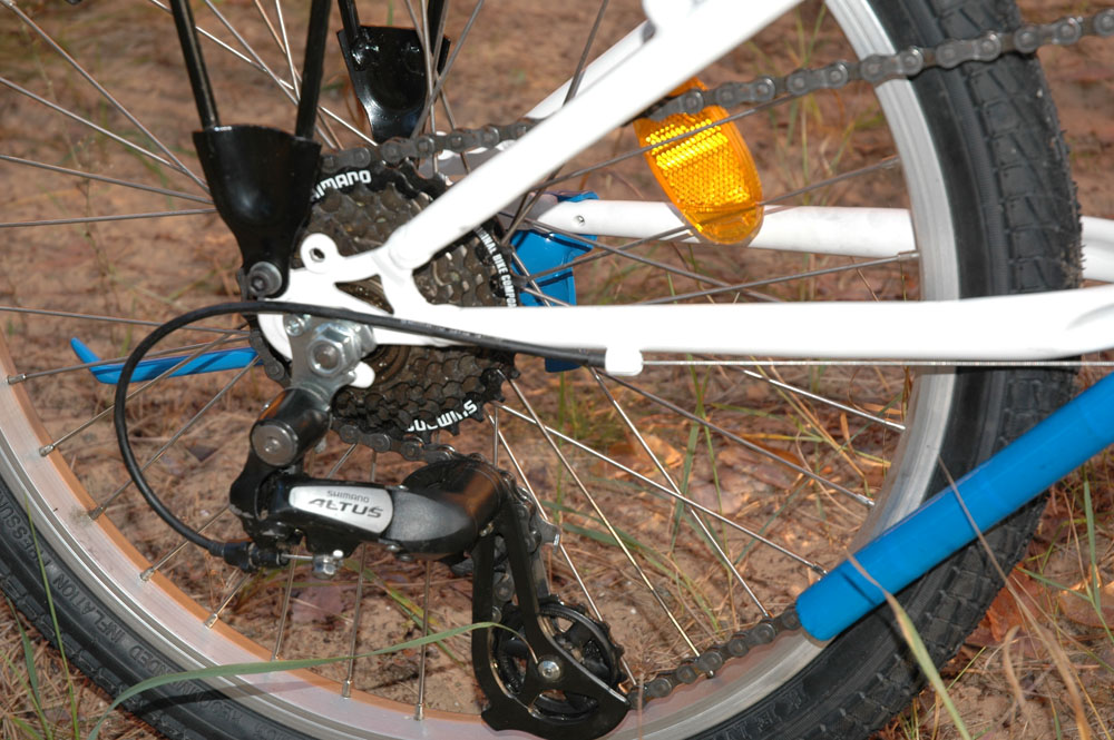

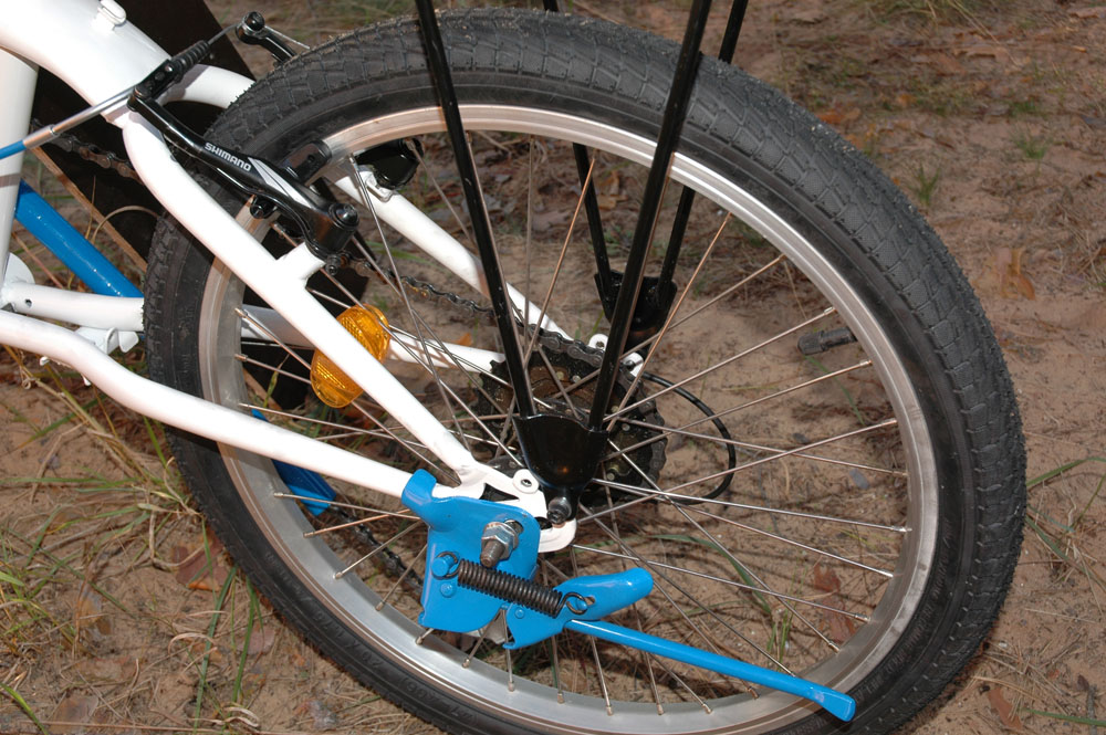

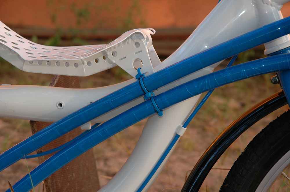

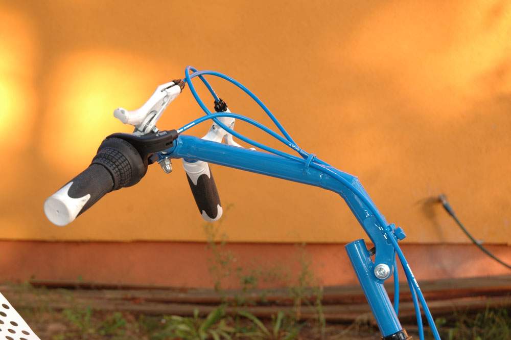

Как перенести тему в раздел готовые?

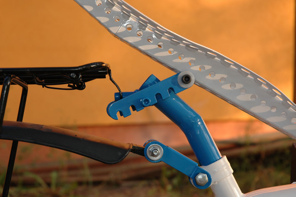

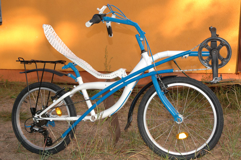

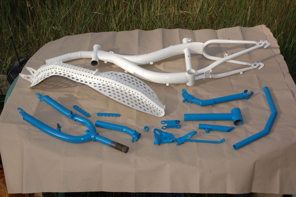

Потому как вчера забрал покрашенные детали, отдавал на порошковую покраску (с предварительной пескоструйной обработкой и грунтовкой), сегодня собрал.
Осталось сшить мягий чехол на сидение, но это к конструкции имеет малое отношение.

Здорово получилось с рубашками троссиков и защитными трубками - все в одном цвете! Их как красили?
Защитные трубки в оригенале черные, поэлетиленовые, соответственно покраске не поддаются. Но, в детстве, я думаю, многие "красили" свои велосипеды изолентой? Вот и данном случае похожая технология, только не обычная изолента а более широкая и типа скотча. Повезло, что в магазине была синяя лента и за счет варирования количеством слоев, синий можно было сделать более или менее ярким.
После покраски я спохватился по поводу чехла, тросиков, ручек. Взял одну синую деталь и побежал по магазинам. С оболочками повезло, но не сразу, потому как в магазине на прилавке была синяя оболочка но не того тона, но прадовец достал коробку оболочки из-под прилавка, правда сказал что она дороже потому как Шимано, но она была почти тон в тон. Тормозных ручек и резиновых ручек естественно синих небыло, тем более моего тона. Пришлось использовать белый и черный.
Теперь могу дать совет всем: перед покраской обратите внимание на мелочи, потому как их купить нужного тона гораз до сложнее чем подобрать краску нужного тона.
