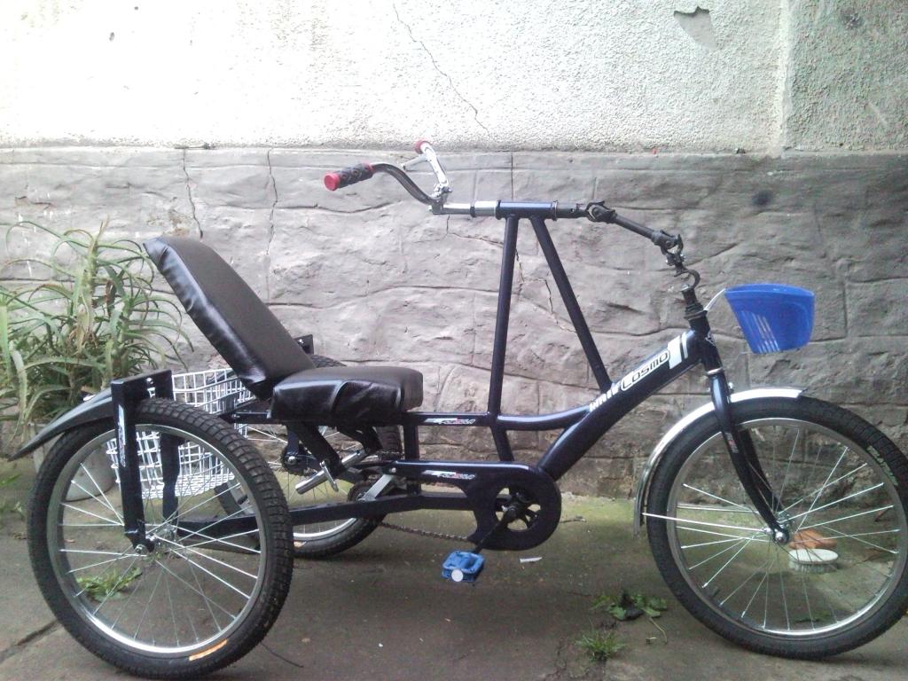

Номер сообщения:#1  Непрочитанное сообщениеДобавлено: Чт май 16 2013 01:12
Автор: Седлакович Иосиф
 Категория: Трайк
 Название: "имя конструкции"
Год создания: 2013
Тип транспортного средства: Трайк с приводом на заднее колесо
 Основное назначение: Прогулки ребенка с ограничеными физическими возможностями
 Передняя подвеска: Нет
Задняя подвеска: Нет
 Переднее колесо: 20 дюймов
 Заднее колесо: 20 дюймов
 Рама: Хребтовая
Материал рамы: Железный профиль,половина рамы стоковая
 Масса: 28 кг
 Тип трансмиссии и наличие передач: Цепная,1 передача
 Размеры: Высота - 110 см,длина - 140 см,ширина - 75 см
 Особенности, отличительные черты транспортного средства: Регулируемый угол наклона спинки,карданный привод руля
 Плюсы: Удобный,очень легкое управление
[color=#BF0000]Минусы: Тяжелый

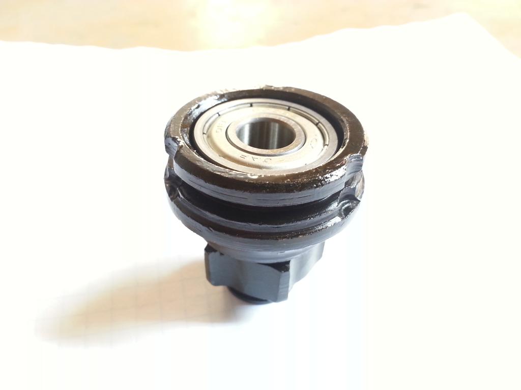

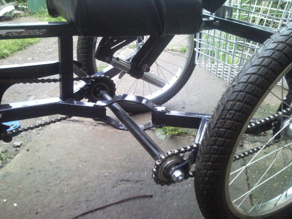

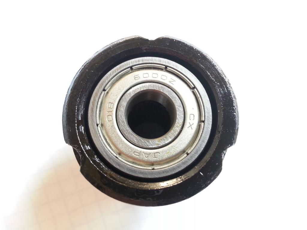

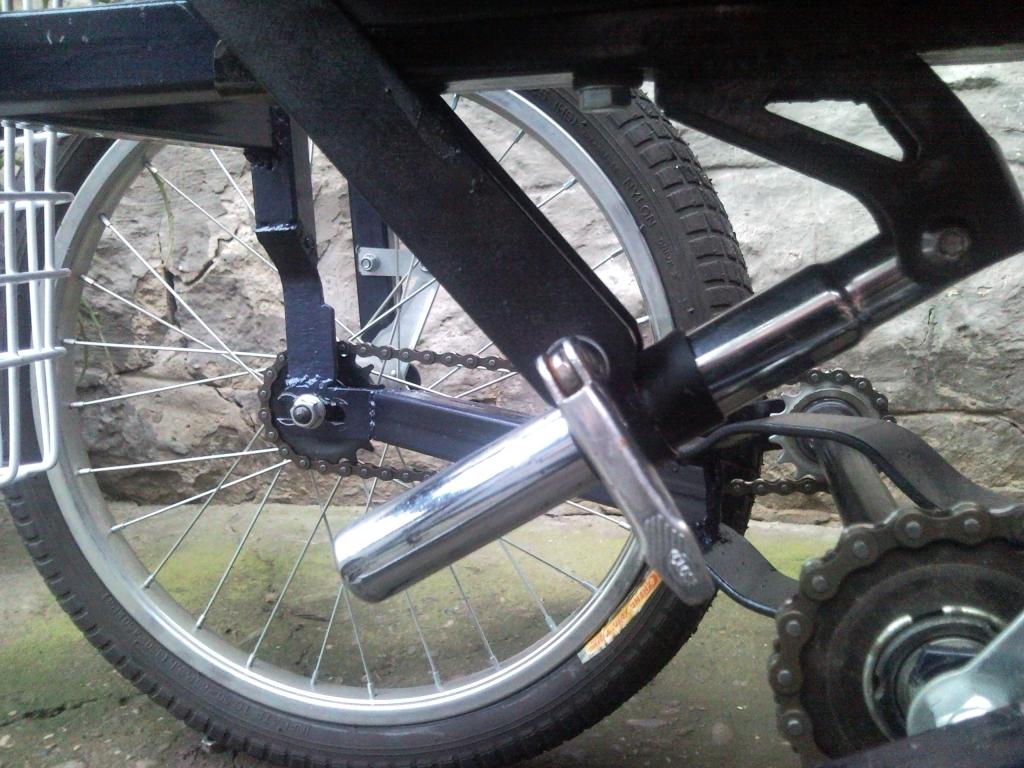

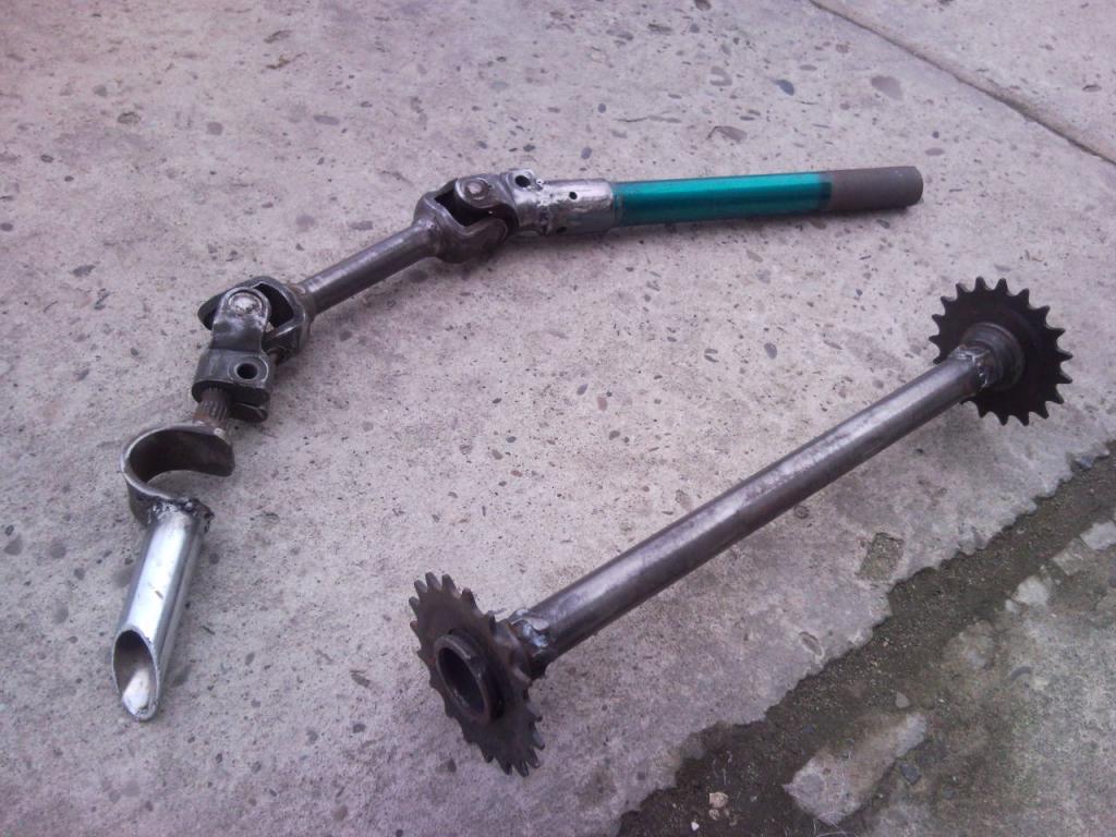

Иосиф, добрый день! А можно более подробное фото промвала - как он крепится, на чем вращается?

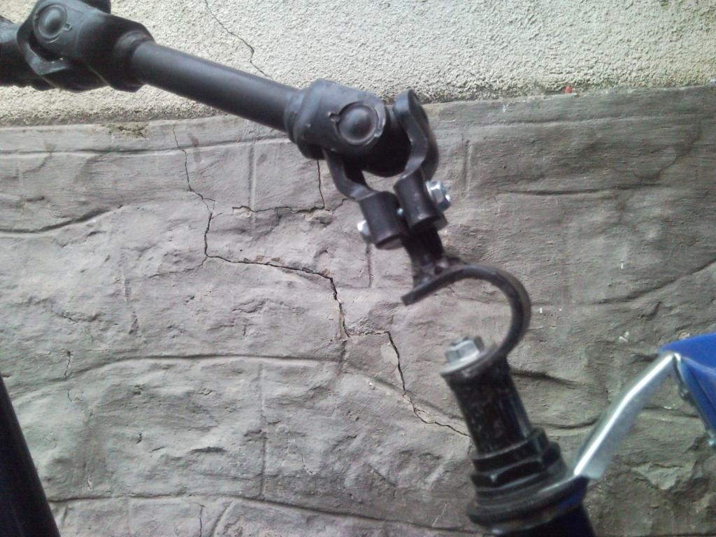

А карданчики от куда родом?
Фото больше сделать не могу,так как отправил велосипед заказчику еще весной.Промвал представляет собой два храповика,привареных к концам круглой трубы.В них вставлены промподшипники,и сам вал крутится на оси диаметром 10 мм.

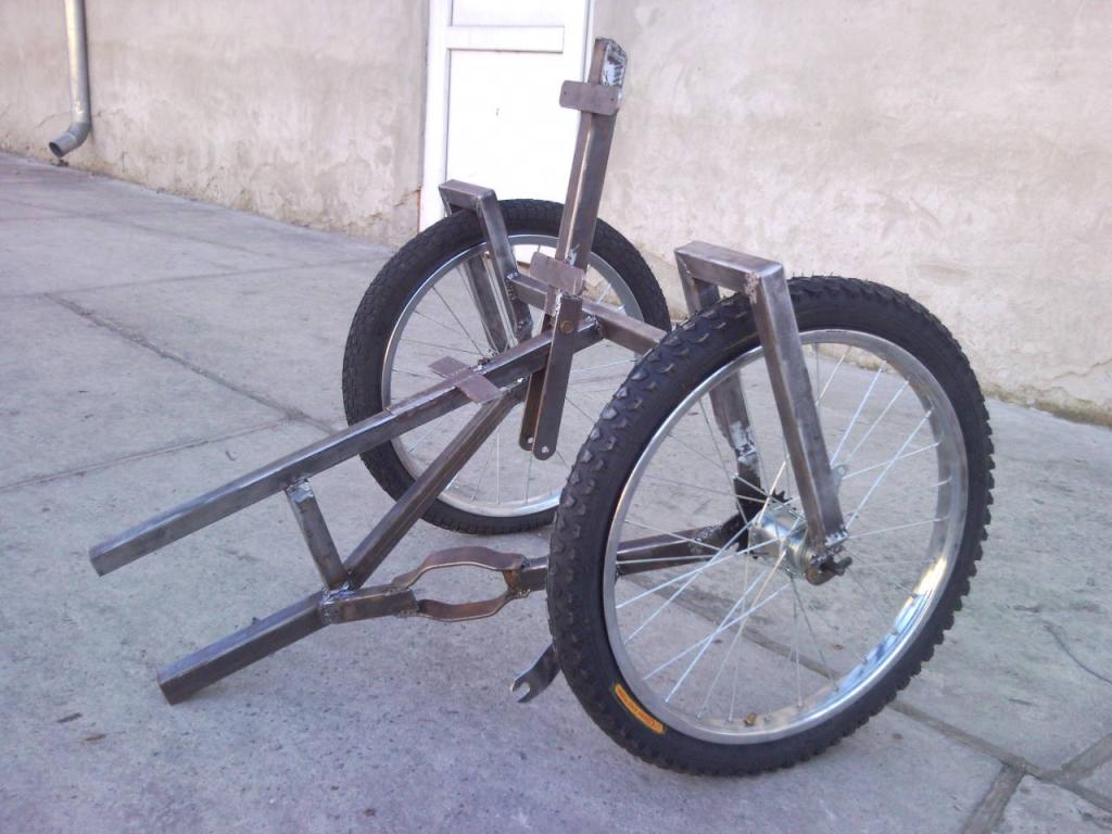

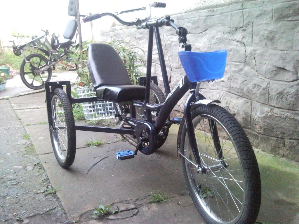

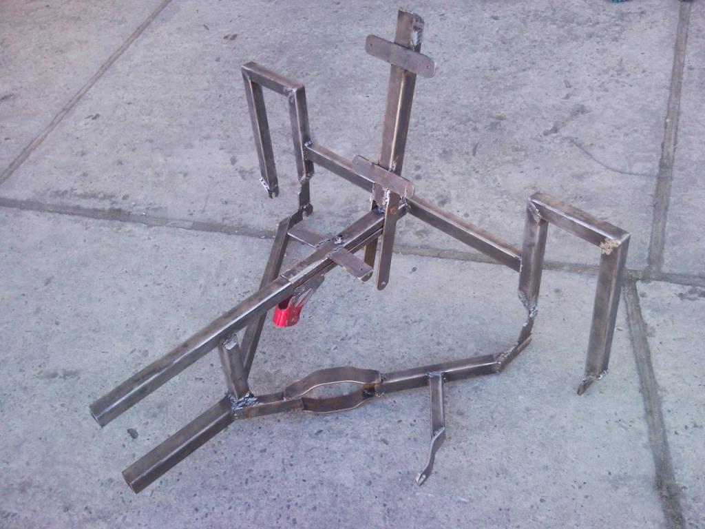

Рама местами интересно сделана. Я бы на такое не решился. Крепления задних вилок к дропаутам хлипковато выглядят.
Руль не нравится совсем. Слишком тяжело для велосипеда. Шарнирчик от отвертки был бы и легче и проще.

Очень интересное решение- двух карданный привод руля. Можно ли такую схему применить в длиннобазном лигераде? Как насчёт равных угловых скоростей по такой схеме привода? 15.08.13. В.Мазурчак

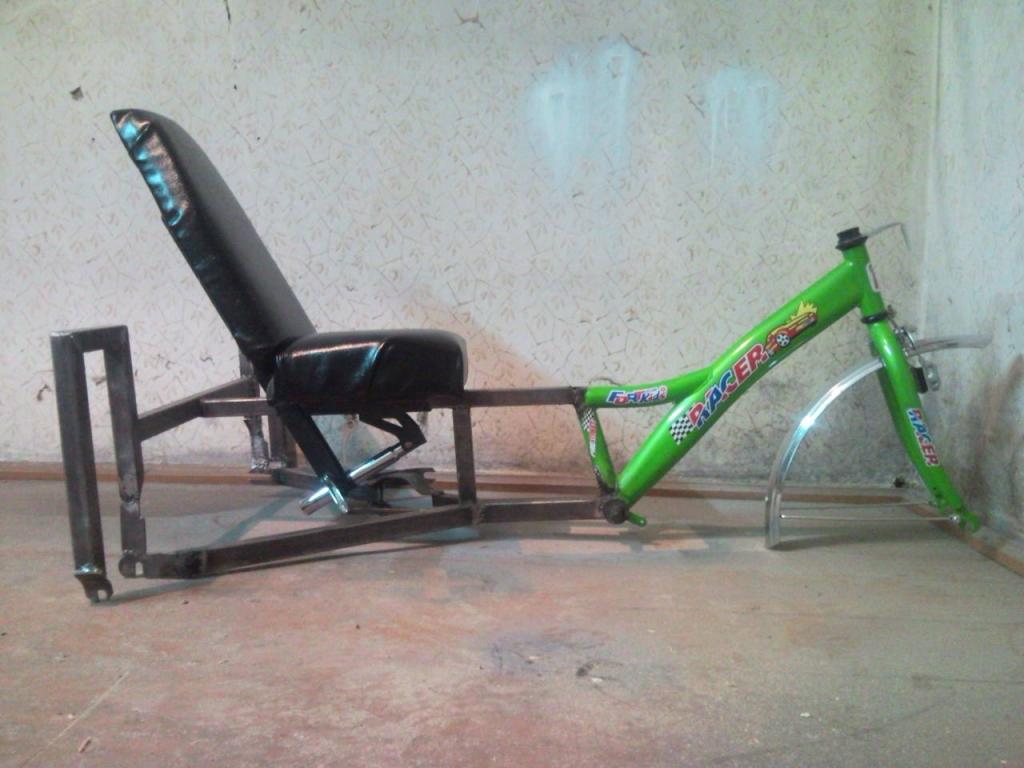

Джозеф, а почему не сделал чоппер? Завалил бы рулевую, и карданов не надо и рама немного проще была бы.
Вот пару фоток:
Добавлено через 4 минуты 13 секунд:
Могу попросить поделиться параметрами ребенка под которого делаешь? Хотя бы рост-вес-возраст. Если что-то еще есть, то буду признателен.
Может и выглядит хлипковато,но сделано прочно,сам катался и прыгал на раме...преднадзначается для ребенка 7-10 лет...
Добавлено через 2 минуты 2 секунды:
Просто не хотелось кромсать и переваривать заволскую часть рамы....теперь работаю над трайком именно как чоппер,с заваленой рулевой!
