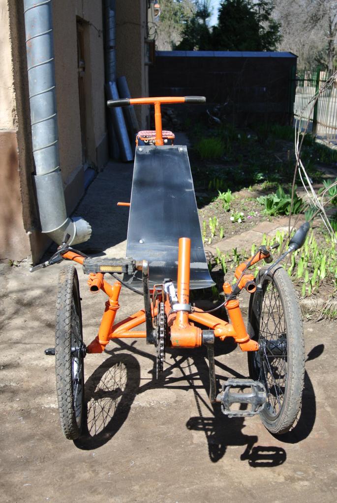

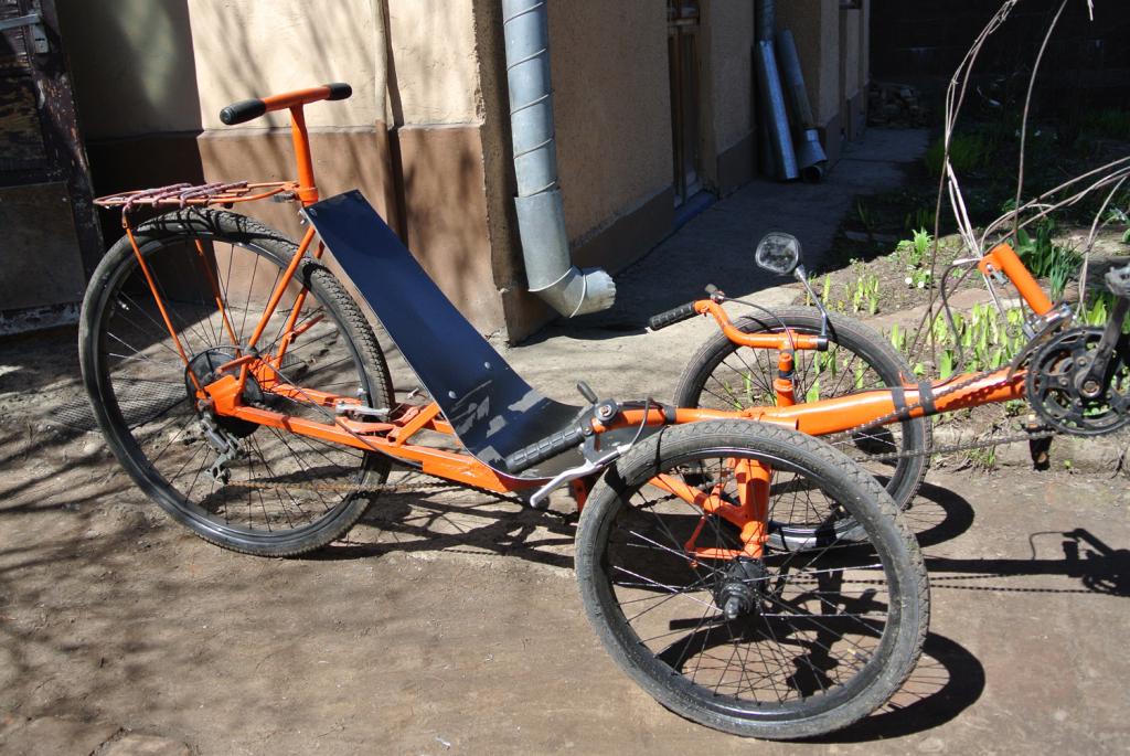

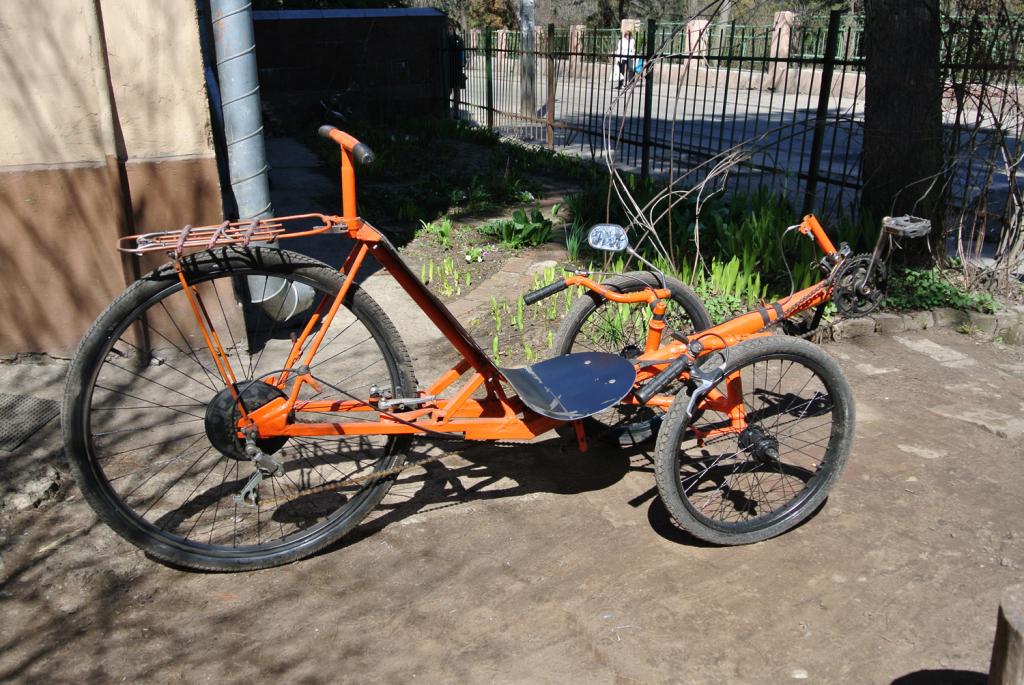

Добрый день всем. Хочу представить свой трайк.
Название - "Рыжик"
Общая длинна -1900 мм
Общая ширина - 720 мм
Высота - 720 мм
Вес - 19.5 кг
База - 1050 мм
Колея - 600 мм
дорожный просвет - 190 мм
Высота посадки - 300 мм
Высота оси каретки - 500 мм
Передние колеса рулевые 2 Х 20"
Передней подвески нет
Заднее колесо приводное 28"
Задней подвески нет

Выглядит устойчивым.
Не плохой вес.
Вот если бы проверить его на качение. Я стал сомневаться в ходовых качествах подобных конструкций. Простите, опыт.
