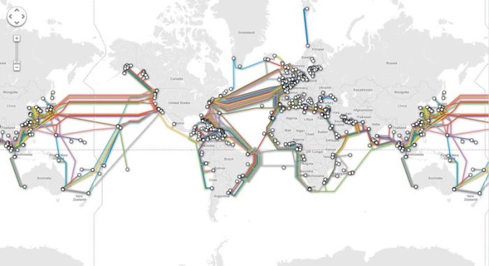

Карта Мира подводной кабельной сети

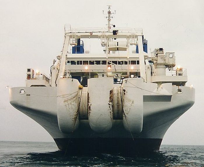

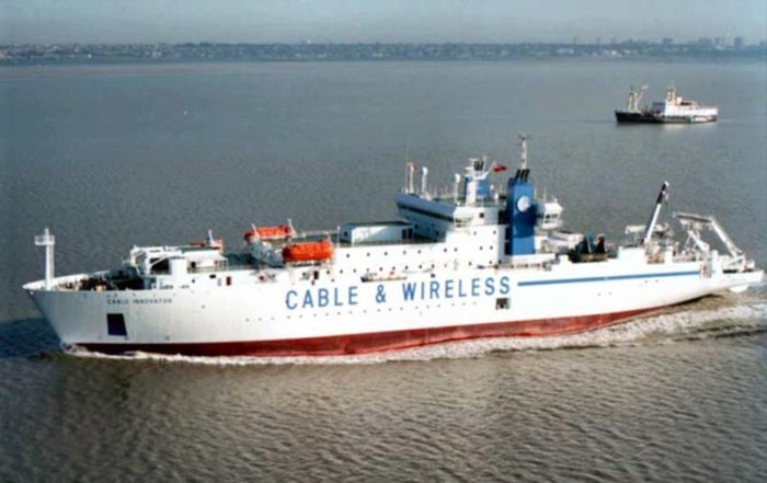

Это "CS Cable Innovator", он специально разработан для прокладки волоконно-оптического кабеля и является крупнейшим в своем роде кораблем в мире. Построен он в 1995 году в Финляндии, он 145 метров в длину, а шириной он 24 метра. Он способен перевозить до 8500 тонн волоконно-оптического кабеля. Корабль имеет 80 кают, из которых 42 - каюты офицеров, 36 - каюты экипажа и две каюты класса люкс.
Без технического обслуживания и дозаправки он может трудиться 42 дня, а если его будет сопровождать корабль поддержки, то все 60.

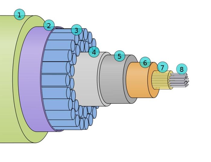

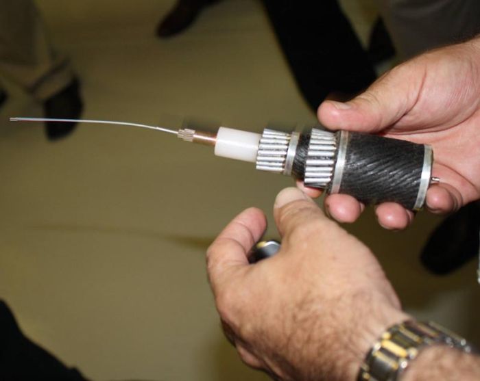

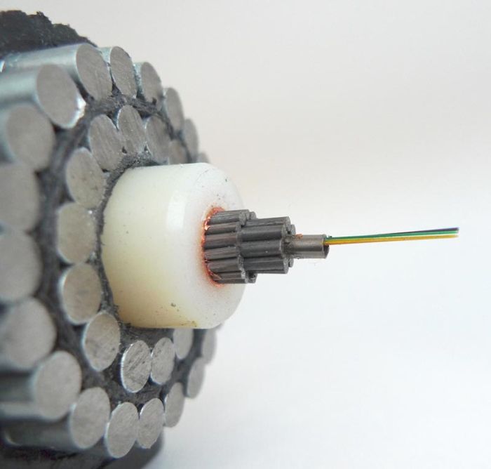

Сечение подводного кабеля связи:
1. Полиэтилен
2. Майларовое покрытие
3. Многожильные стальные провода
4. Алюминиевая защита от воды
5. Поликарбонат
6. Медная или алюминиевая трубка
7. Вазелин
8. Оптические волокна

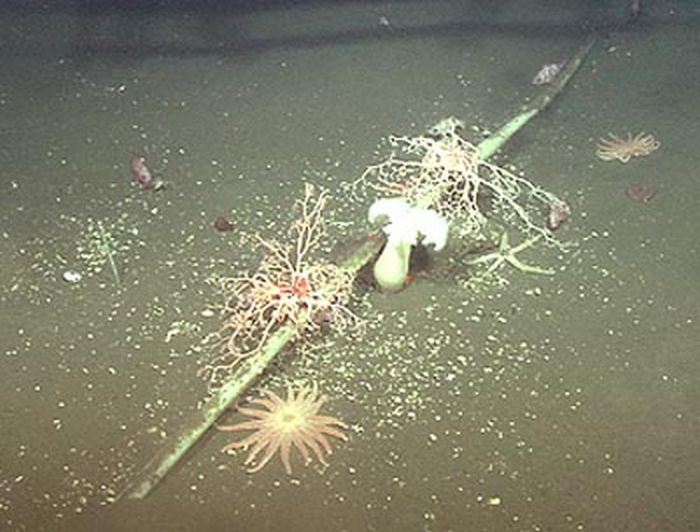

Вот так он выглядит на дне. Каковы экологические последствия прокладки телекоммуникационных кабелей на морском дне? Как это влияет на дно океана и животных, которые там живут? Хотя буквально миллионы километров кабелей связи были размещены на дне моря в течение последнего столетия, это никак не повлияло на жизнь подводных обитателей. Согласно недавнему исследованию, кабель оказывает лишь незначительные воздействия на животных, живущих и находится в пределах морского дна. На фотографии выше мы видим разнообразие морской жизни рядом с подводным кабелем, который пересекает континентальный шельф Half Moon Bay.
Тут кабель всего лишь 3,2 см. толщины.

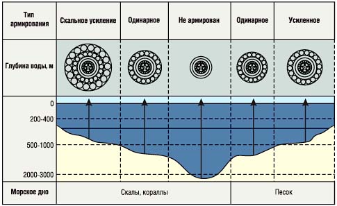

Бронепокров
Одним из основных внешних отличий кабелей, предназначенных для прокладки через водные преграды, является усиленный бронепокров. Наименее мощную защиту имеют кабели, предназначенные для прокладки по дну озер и несудоходных несплавных рек, а также неглубоких болот. Для этих условий достаточно гофрированной стальной брони.
Такие кабели можно отнести к многоцелевым, поскольку они применяются и для подземной прокладки, если это не противоречит техническим спецификациям на размещение кабеля.
Наиболее мощный бронепокров имеют волоконно-оптические кабели, используемые для прокладки в скальных грунтах шельфовой зоны. Их внешний защитный покров может изготавливаться из одного или более повивов стальных оцинкованных проволок, а при необходимости может быть усилен внешним повивом полипропиленовой пряжи.

Кроме особого конструктивного исполнения подводных оптических кабелей, необходимо учитывать специфику их прокладки.
Кабели общего назначения могут прокладываться через несудоходные и несплавные реки, небольшие озера, а также через неглубокие болота. Способ прокладки определяется проектным решением. Чаще всего в таких водоемах кабели прокладываются с помощью прикрепленного к тросу кабелеукладчика.
В озерах, сплавных и судоходных реках рекомендуется укладывать кабель в заранее подготовленную траншею. По завершении прокладки траншея замывается.
Углубление кабеля в дно необходимо для предотвращения механических повреждений кабеля якорями судов. По завершении прокладки на берегу водоема устанавливаются специальные знаки, запрещающие использование якорей в пределах охранной зоны.

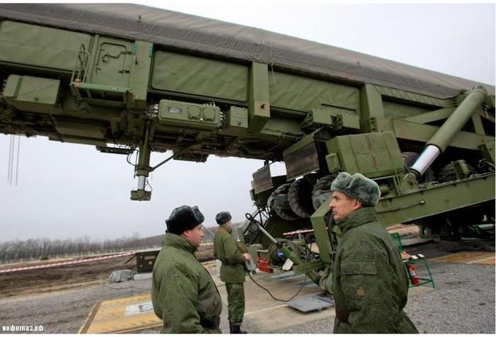

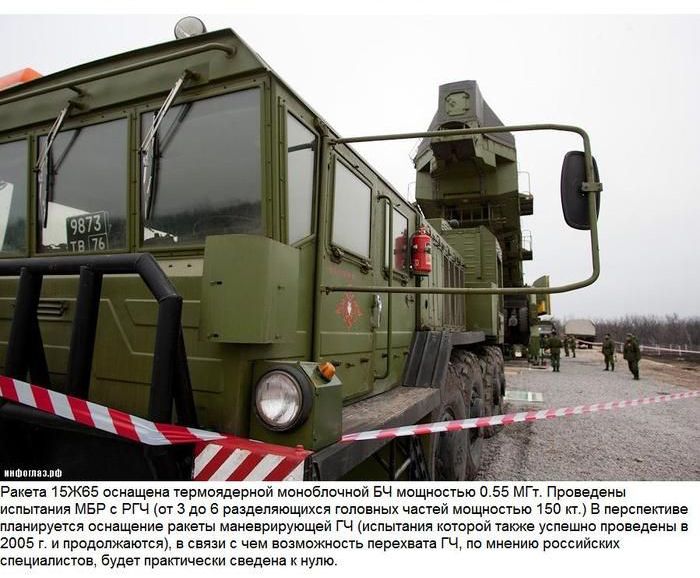

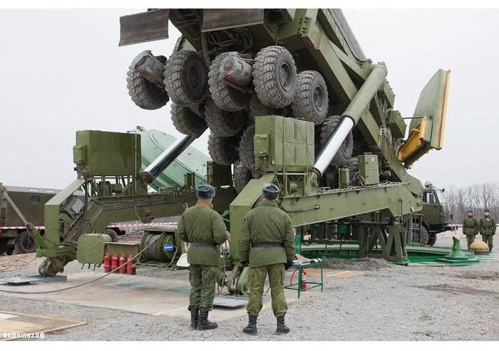

Как происходит загрузка баллистической ракеты "Тополь-М"
За это сообщение автора Solo поблагодарил: Modulator (Пн май 13 2013 22:22)
Номер сообщения:#14  Непрочитанное сообщениеДобавлено: Пн май 13 2013 22:23
Сообщения: 13761
:shock: Да... Заставляет смотреть на многие вещи по-новому...
