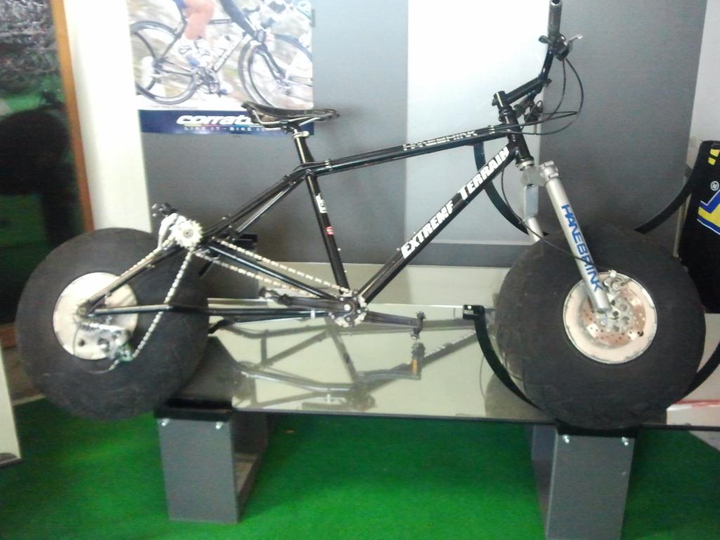

Кого-то интересовала подобная конструкция.
Мне попалась фотка...

Меня интересует, уже давно и сильно.
viewtopic.php?f=62&t=7588
Но я тут один такой единомышленников нету. Всем остальным и на асфальте хорошо

Это байан столетний, короче, без электромотора неедет.

На самом деле - гениальнейшее решение! :handgestures-thumbupleft:
Самая главная проблема фэтбайков - чрезмерно широкая каретка из за необходимости у цепи обходить широкую покрышку, что плохо для работы коленей большинства велосипедистов. К примеру, новый байк Шурикена :roll: ...
Все три сустава (тазобедренный, коленный, голеностопный) должны работать в одной плоскости! :!:
А тут так здорово и гармонично решили эту проблему промвалом! :handgestures-thumbup: :clap:
Давно хотел такое увидеть :) ...
