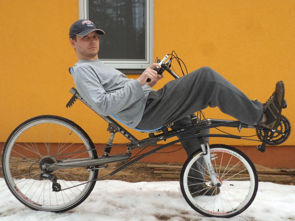

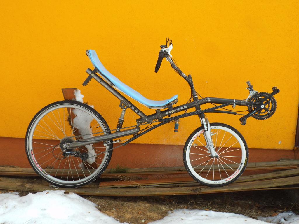

Автор: Владимир Измайлов
Категория: Одноместные двухколесные
Год создания: 2013 март
Тип транспортного средства: лигерад
Основное назначение: езда по шоссе
Передняя подвеска: есть
Задняя подвеска: есть
Переднее колесо: 20"
Заднее колесо: 28"
Рама: Передняя вилка с аммортизацией, рама стальная, сиденье - стальное
Материал рамы: Ст3 или типа того
Масса: 18.5 кг
Тип трансмиссии и наличие передач: цепная передача, три ведущие звезды 52/42/30,
задние 16-32.
Размеры: база - 1170 мм, максимальная длина - 2050 мм.
Особенности: просто сел и быстро поехал
Хотел презентовать после покраски, но ... , сегодня проехал первый раз 50 км со средней 25 км/ч.
Шатуны специально поставил на 175 и ошушения двоякие: пульс, потраченнык калории и дыхалка - уменьшились, скорость возросла, мышцы стали ныть.
Тест пробег 1083 км

Такая конструкция хорошо и по грунту поедет )
 Заголовок сообщения: Re: ВОЯДЖЕР - БЕНТ
Номер сообщения:#3  Непрочитанное сообщениеДобавлено: Пт мар 29 2013 17:21
Спасибо, для грунта будет другая рама на 2х26" колесах, рама сейчас ждет велокомплектующие.

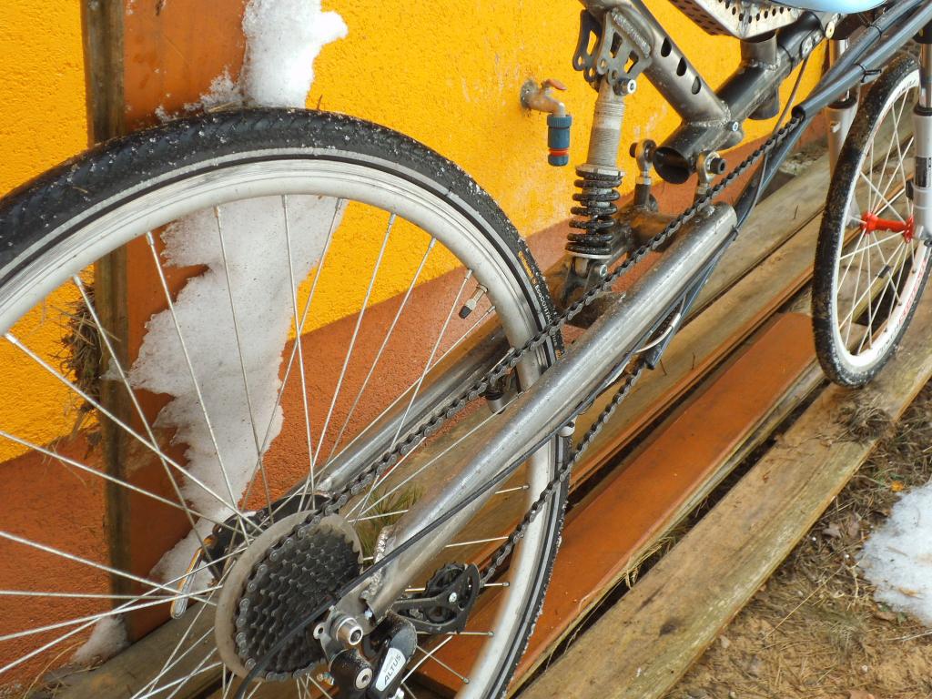

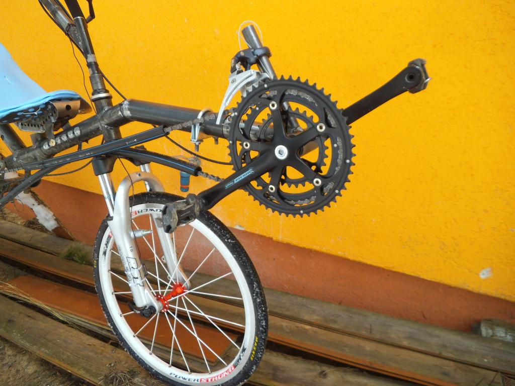

На самой маленькой на кассете звезде цепь по перьям не трет?
Хм, бент без отжимающего ролика...
Цепь не трет, на фото он без водилы, поэтому подвеска в крайнем верхнем положении.
Под отжимной ролик предусмотренны места крепления, но сегодня проехался без ролика, раскачки не было, может будет если очень груженным в очень крутую горку залазить придется.

Номер сообщения:#8  Непрочитанное сообщениеДобавлено: Вс апр 07 2013 17:21
Вдохнавленный Одесской соткой положил еще 50 км в зачет этой модели со средней 25 км/ч.
В сторону от дома удалось по боковому ветру аж удержать 27.5, зато назад против ветра растерял весь резерв.
Шаровые наконечники держатся хорошо, люфтов пока нет.
Без отжимного ролика раскачки все еще не наблюдается.

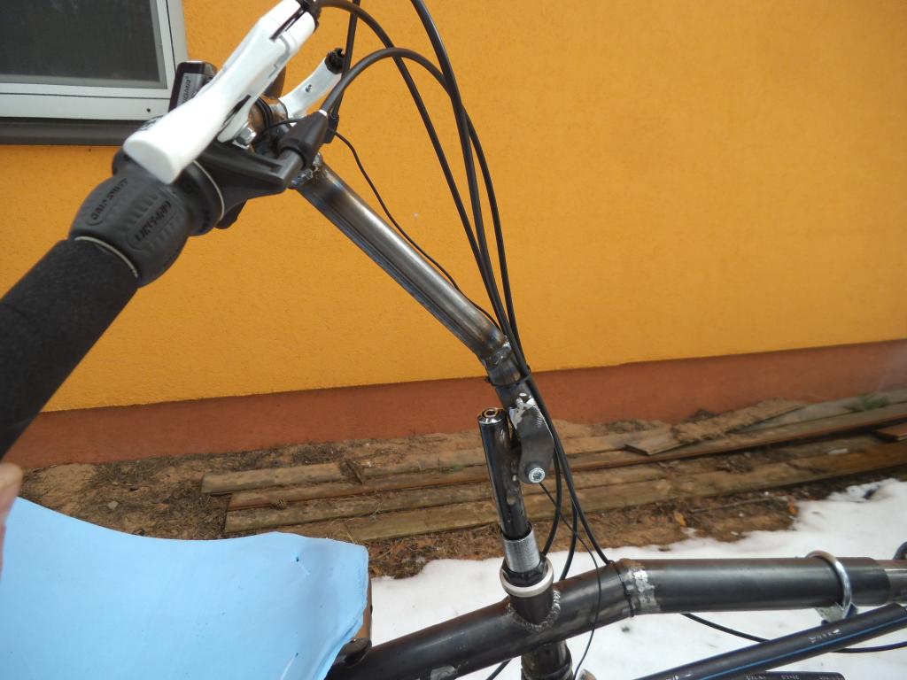

Сделал откидной руль, все ок, но хочу еще его немного доработать.

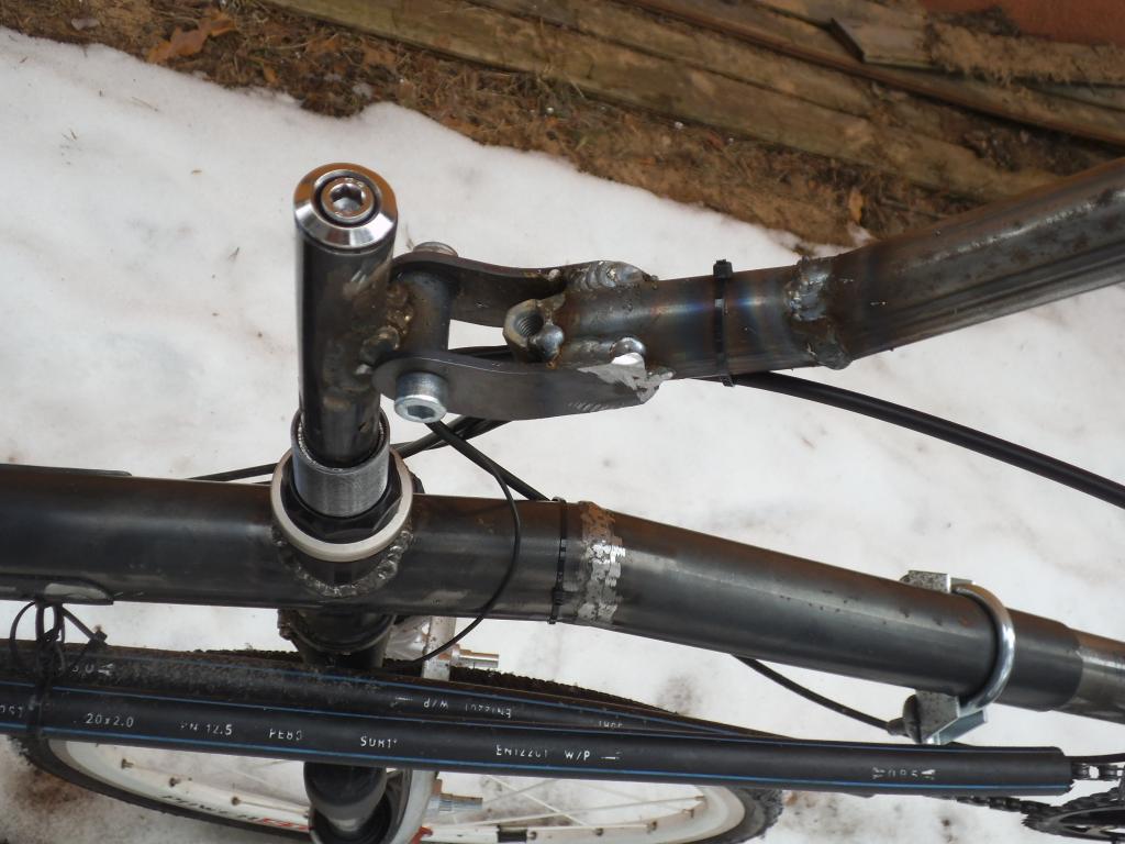

Резьбовая дюймовая рулевая колонка?
Номер сообщения:#10  Непрочитанное сообщениеДобавлено: Пн апр 08 2013 17:59
не - не - не, фу - фу - фу
1 1/8, но резьбовая, шток рулевой внутрь поставил через переходник: кусок трубы 25х1.5 с пропилом.

Раскачки подвески от педалирования все еще не наблюдаю.
А её из кресла просто так не увидишь и не почувствуешь (я о задней подвеске).
Я тоже думал, что не качаюсь, пока в солнечный день не увидел на асфальте
тень от своего багажника :? ...
Больше не смотрел, чтобы не расстраиваться :roll: ...

Значение средней ничего не значит, если ты ехал один. Всё нужно сравнивать на конкретной трассе с другими велосипедистами. Я уже многократно убедился, что даже выложенный трек и фото дороги не могут быть убедительными. Всё на 50% зависит от погоды и качества дороги, и других факторов. Так что, средняя 28 это классно, но вот сравни свою скорость с теми же шоссерами, это будет интереснее.
сколько ни смотрю на твой лигерад, всё время кажется, что ты, вот-вот, выскользнешь из кресла вперёд...
