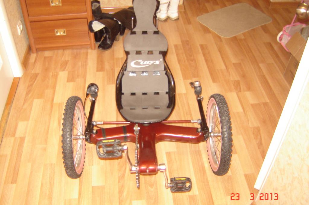

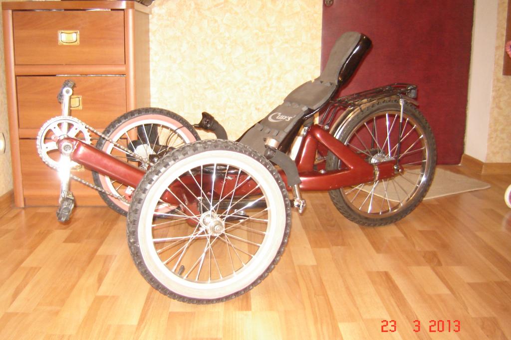

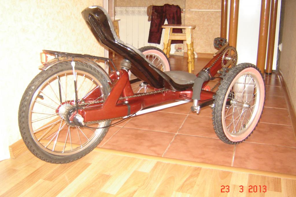

Представляю вам на обсуждение свое творение –детский велотрайк Вишня 132 (номер автомобильной краски которой трайк покрашен,на больше фантазии не хватило :) ).
Началось все с того что после покупки велосипеда для себя мое дите(девочка 4 года) тоже захотело велик, для оригинальности, а в основном из-за того что захотелось что то очередное сконструировать, решил я сделать велик своими руками.
Делал 3 месяца много чего по несколько раз переделывал и доделывал, из-за этого деталей накупил в два раза больше чем надо было, купил два бу велика 16 дюймов.
До покраски велосипед испытывался во дворе по вечерам и показал что это прекрасное ТС для ребенка.
Осторожно прокатился сам (92,5кг чистого мяса, жира и костей :D )-велик не развалился...
Каталась жена (59 кг женственности и красоты :wink: ) -велик устоял!!
Много каталась дочка(21кг непослушания :) )-велик только мурлычит натяжными роликами!
Размеры:
длинна -150см
ширина-78см
высота-68см
Вес-16.5
Передние колеса -16
Заднее- 18
Передняя звездочка -36 зубов
Задняя звездочка -22 зуба на планетарной втулке Nexus Inter-3
Рама- стеклопластик.

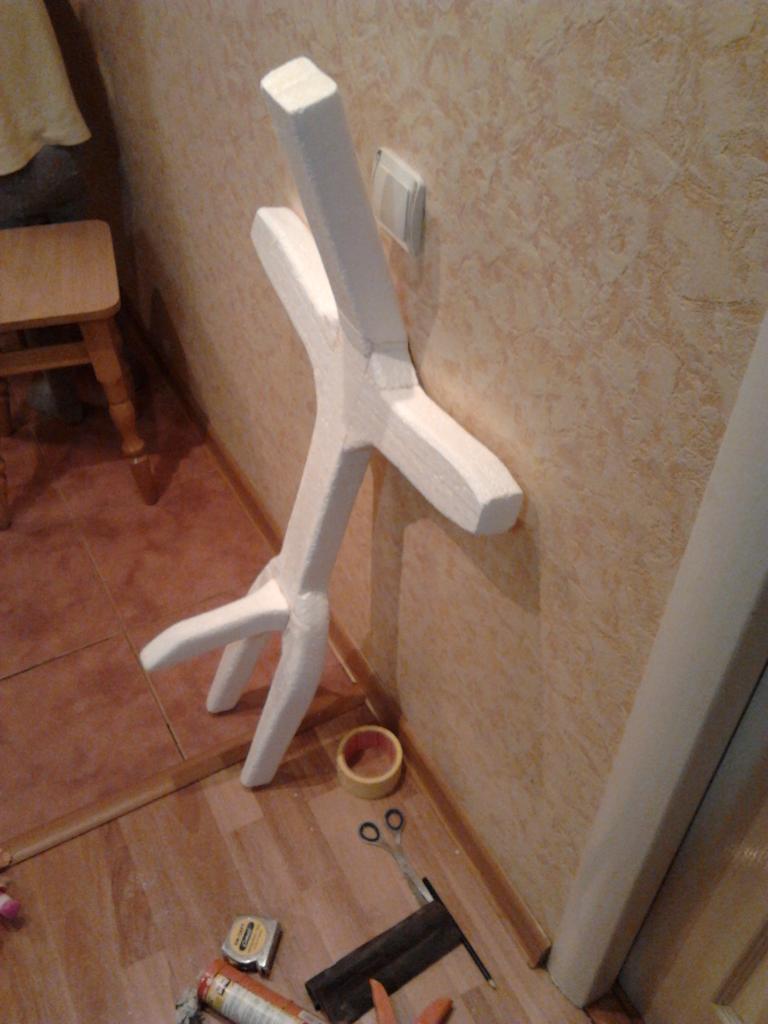

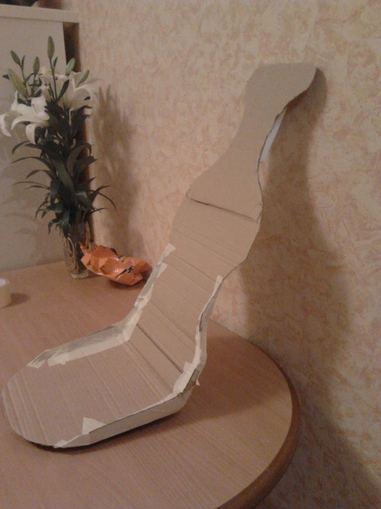

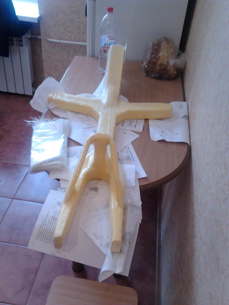

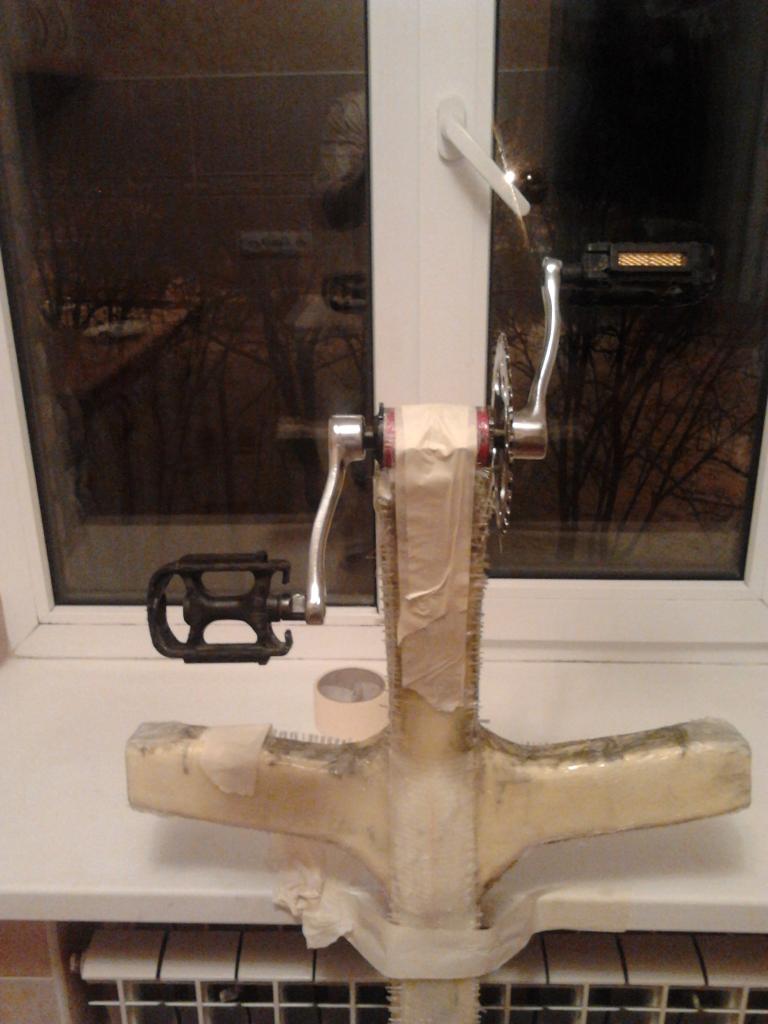

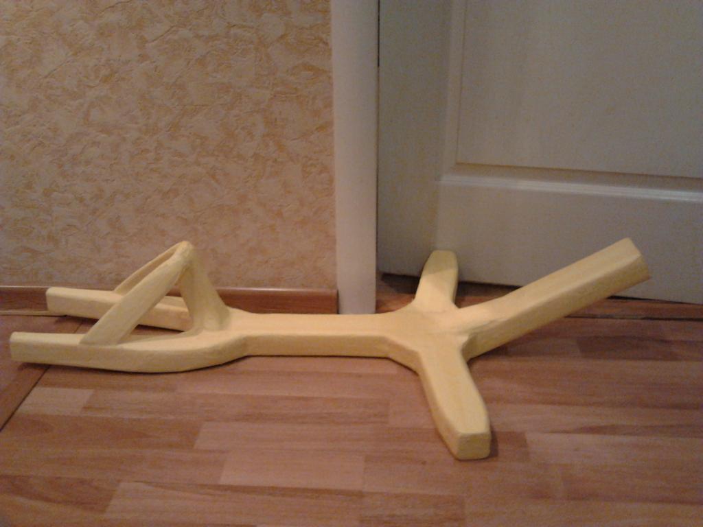

Комментарий к файлу: Пенопласт подобрал возле мусорного бака,ножовкой вырезал вот такого мужика
Комментарий к файлу: Заклеил малярным скотчем,что бы меньше эпоксидки впиталось в пенопласт
Комментарий к файлу: Накладываем стеклоткань прямо на кухне(жена бьется в истерике в спальне)

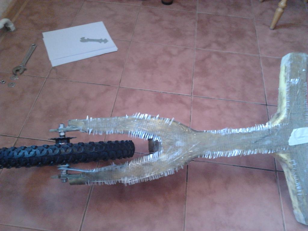

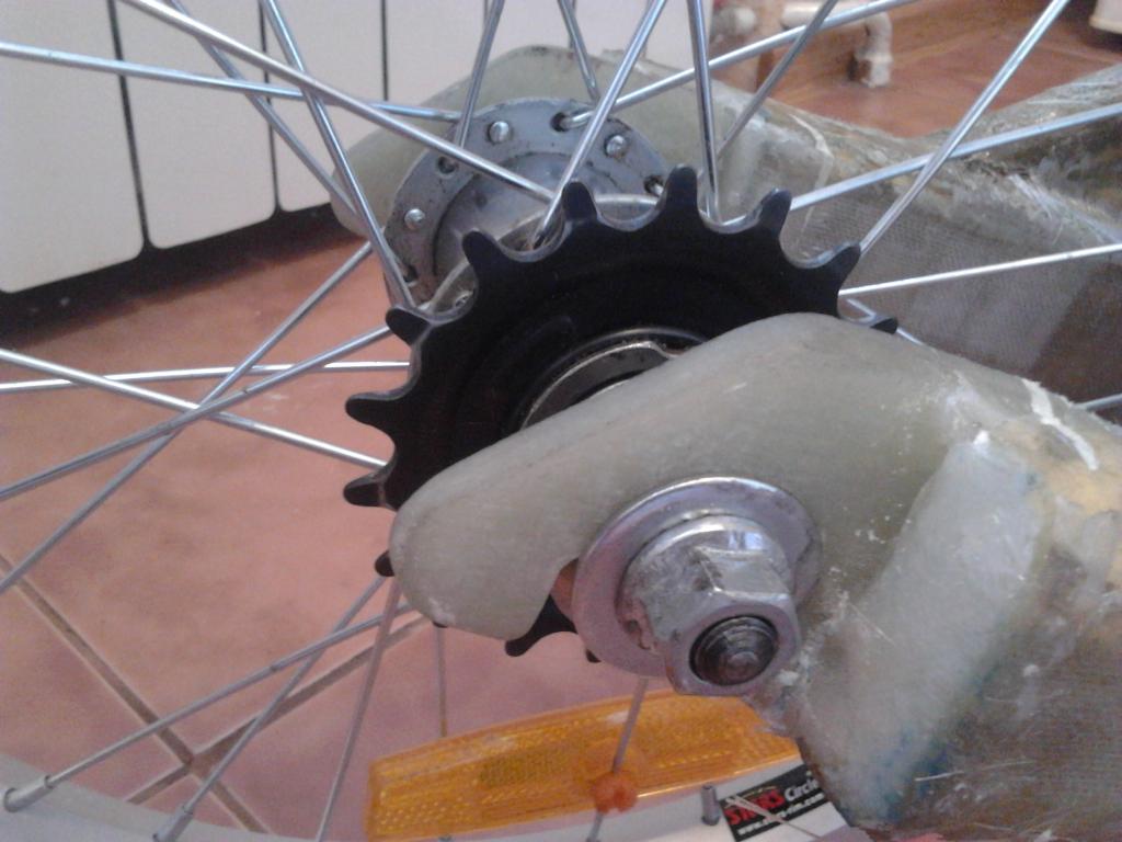

Комментарий к файлу: Будущие дропауты
Комментарий к файлу: Настоящие дропауты приклеены к раме.

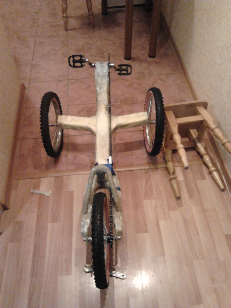

Комментарий к файлу: Накладываем слои стеклоткани
Комментарий к файлу: Приклеил втулку каретки отрезанную от БУ велосипеда
Комментарий к файлу: Будет примерно так...

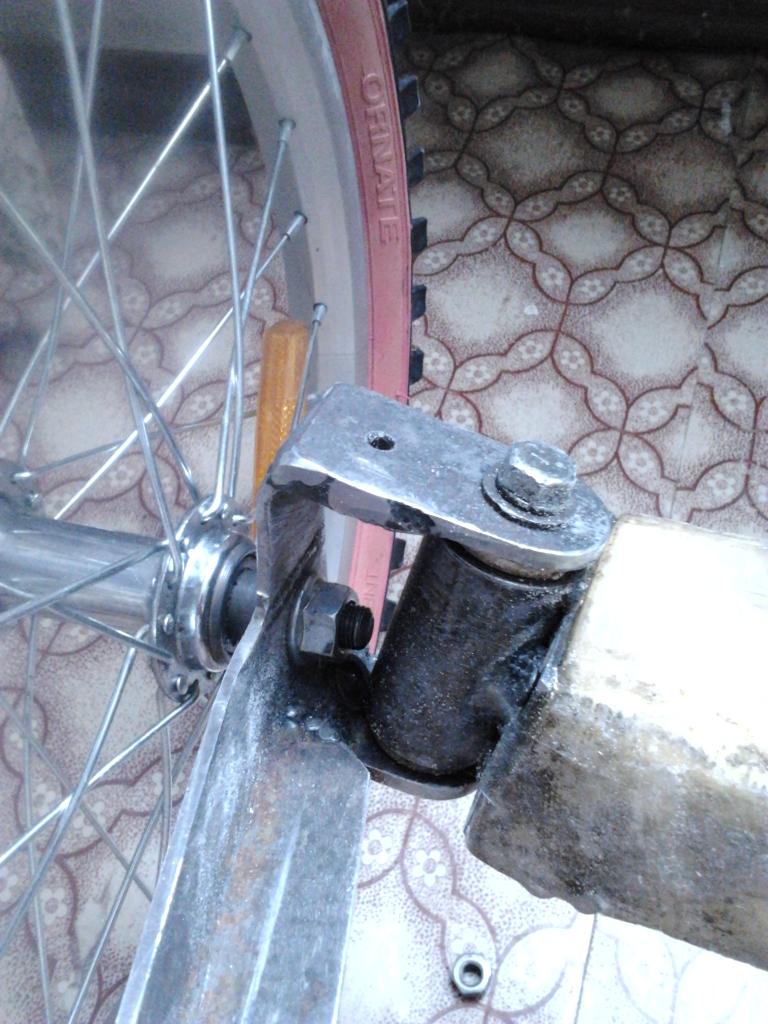

Комментарий к файлу: Поворотная цапфа прикручена саморезами к раме с проклейкой(пока что держится "на соплях")
Комментарий к файлу: Испытания "сырого" трайка в квартире
Комментарий к файлу: Конечный результат.
Ждем когда снег сойдет и поедем во двор испытывать.

Здравствуйте Vovchik
Аппарат класс.
Какую Вы использовали стеклоткань и сколько положили слоев?
Небольшой комментарий:
Если вы клеили эпоскидной смолой то она не ест стирол (пенополистирол - пенопласт) так что зря обклеили малярным скотчем.
Стирол ест полиэфирная смола так как она содержит растворители.

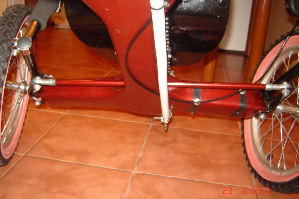

ЗЫ Рулевая тяга очень похожа на Азубовскую)
http://photo.qip.ru/users/herrstein/115 ... nImageLink

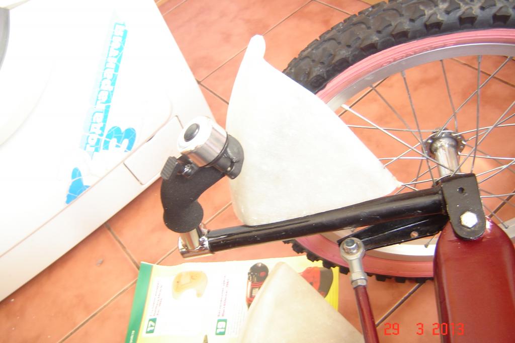

Рулевая тяга-лыжная стеклопластиковая палка(на даче на чердаке нашел от моих детских лыж)
Кстати черные трубки на которых крепятся велосипедные рожки(они же ручки) тоже стеклопластиковые,намотал с помощью дрели стеклоткань на водопроводную металопластиковую трубу :wink: Очень легкие получились и достаточно прочные,я руками держась за концы сломать не смог,надеюсь не сломается во время езды.
РАма весит 2 кг,основной вес это втулки поворотных цапф(вроде бы так называется) каретка тяжелая,планетарка тоже нелегкая. Еще в сыром варианте взвешивал было 12 кг..планетарка и 18 колесо добавило веса или веса глючат...
Слоев наложил примерно 2 плотности 150,2 плотности 400 и один плотности 600(работать с ней очень тяжело и думаю что лучше было наложить 2 слоя 400) В нагруженых местах накладывал дополнительно 3-4 слоя 400плотности. Проверял становясь на раму установленную на 2-х брусках,когда перестала трещать-прекратил накладывать слои.
Это моя первая серьезная стеклопластиковая конструкция,поэтому ошибок сделал много.
Скотчем оклеил потому что думал полиэфиркой промазывать,но жена пригрозила из дома выгнать когда почувствовала запах смолы :) Я испугался мороза и купил ЭД-20+ПЭПА

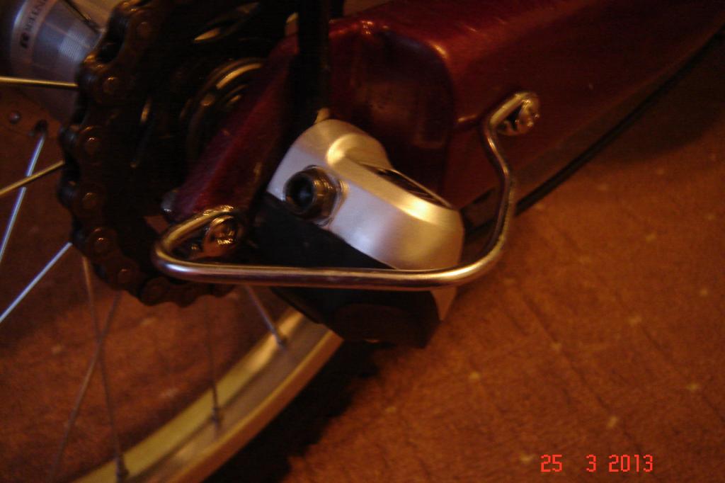

Продолжаем усовершенствовать велотрайк...

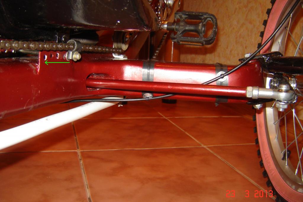

Комментарий к файлу: Не понравилось как торчит переключатель скоростей,можно случайно отбить-выгнул защиту и прикрутил стяжными болтиками к раме.

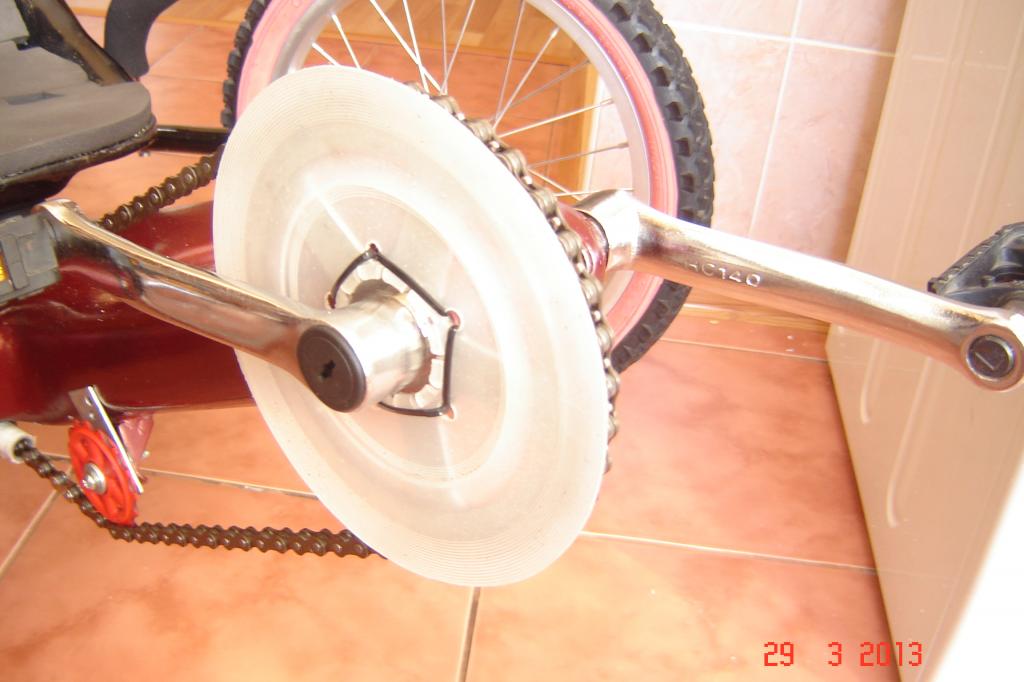

Комментарий к файлу: Поставил защиту штанов (или цепи от штанов) Немного не подходит по дизайну,но позже исправим..

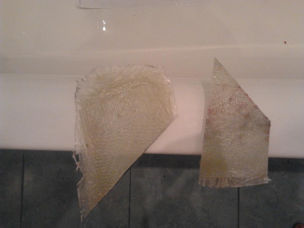

Комментарий к файлу: На пенопластовой матрице конечно же из стеклопластика изготовил защиту рук от удара шиной,будет выполнять и роль закрылка(крылом тяжело назвать).Покрашу и привинчу позже..

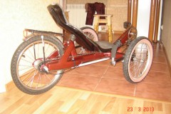

http://www.youtube.com/watch?v=wHCFhZRGrLg
Первые покатушки...
Скорость на 3 передаче примерно 9-11км/ч чего вполне достаточно,ребенок пока не понял как переключать передачи и зачем их переключать :shock: , от касания ногой один раз слетела цепь,спицевание заднего колеса типа "солнце" (так кажется называется без крестов) категорически неподходит из-за тормозного барабана(колесо играет на спицах).Я этого ожидал,просто спиц необходимой длинны нет..
А в остальном ребенку понравилось и мне тоже.
У нас это не популярный вид транспорта,поэтому прохожие сильно удивляютя :)
Комментарий к файлу: Главное что водичку можно на багажнике возить...

 Заголовок сообщения: Re: Детский велотрайк Вишня 132
Номер сообщения:#18  Непрочитанное сообщениеДобавлено: Ср апр 03 2013 00:01
Сообщения: 14166
Vovchik писал(а):
хотя в авиации используется стеклянные микросферы(в розницу у нас в Киеве не нашел).
Если бы нашёл - вряд ли бы это тебе помогло, 3000 руб\кг их цена.
Конструкция интересная, из детских так вообще лучшая из виденных, технологию такую вижу впервые, очень интересно!
Номер сообщения:#19  Непрочитанное сообщениеДобавлено: Чт апр 04 2013 00:35
Сообщения: 1032
Благодарил (а): 205 раз.
Поблагодарили: 153 раз.
Отлично!
Лучше быть, чем казаться.
Номер сообщения:#20  Непрочитанное сообщениеДобавлено: Чт апр 04 2013 10:32
Сообщения: 14166
О да, кэп! А в другую сторону оно будет играть от крутящего момента. В очередной раз убеждаюсь, что все велоконструкторы - золотые руки всегда принципиально не разбираются в велосипедах. За редчайшим исключением.
