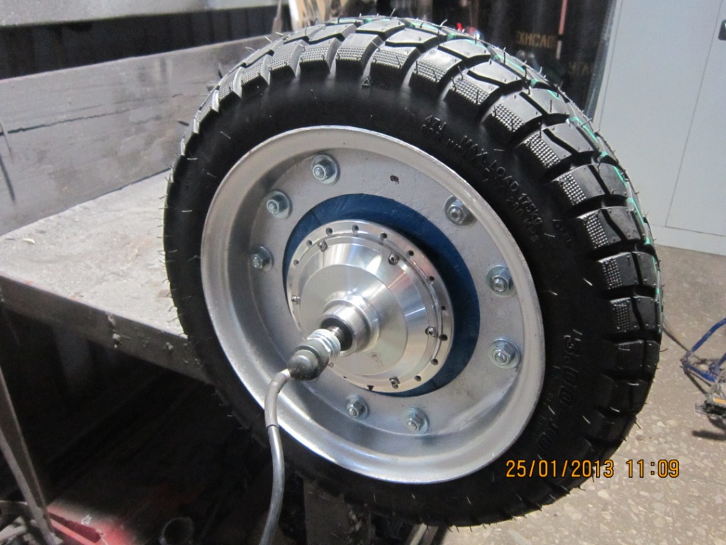

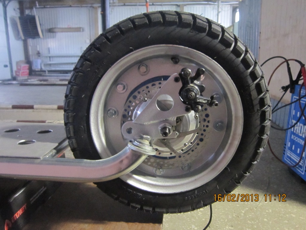

Заднее колесо: покрышка от скутера, обод от запорожца, моторредуктор 250ватт 36 вольт

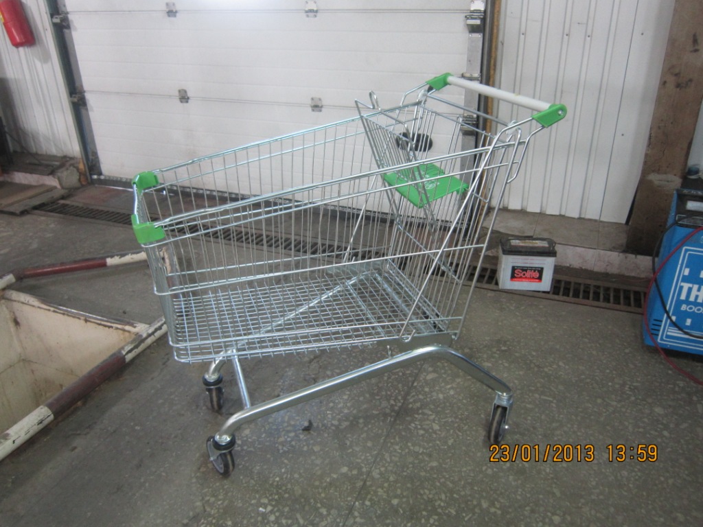

Материал рамы: тележка из супермаркета

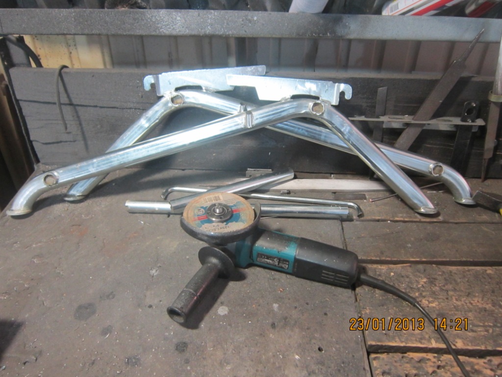

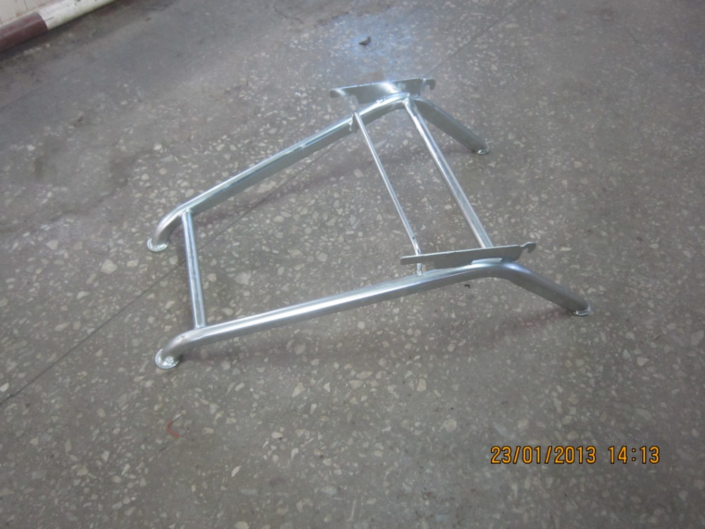

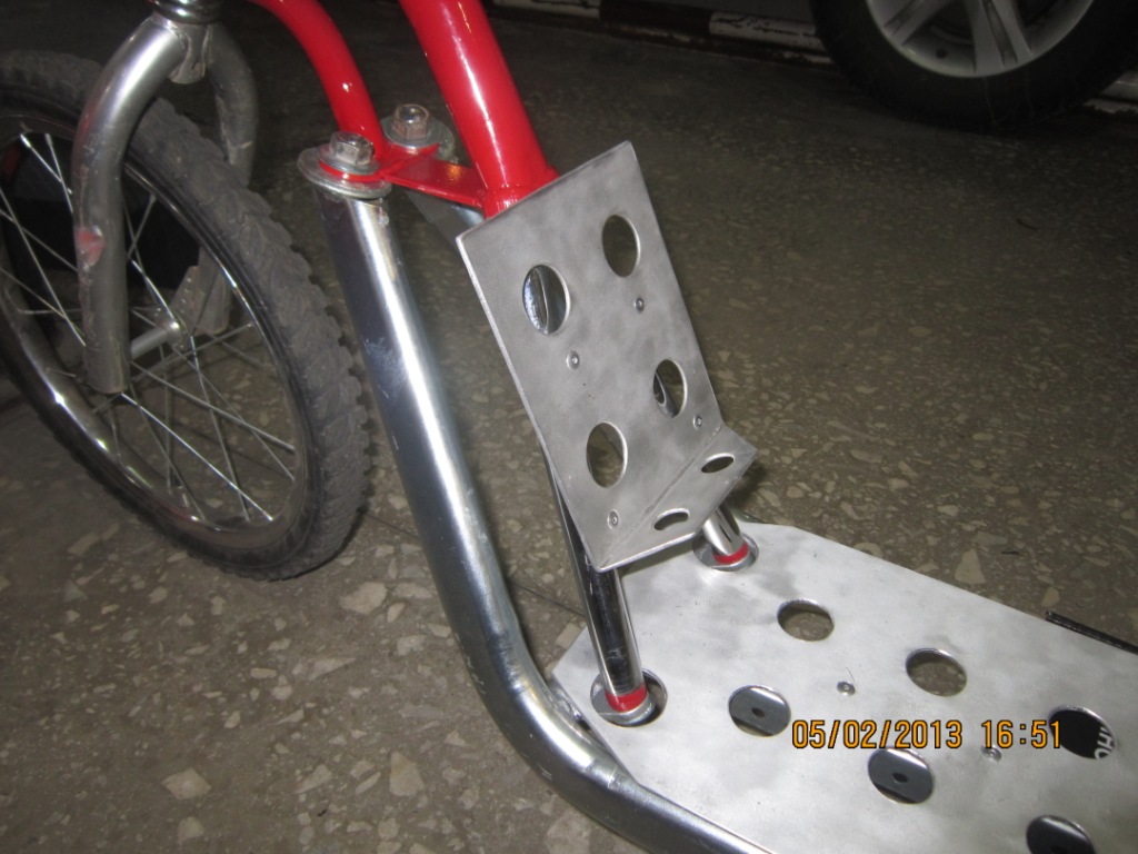

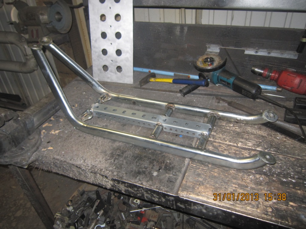

Комментарий к файлу: мать-прородительница
Комментарий к файлу: ребро жесткости в раме
Комментарий к файлу: заднее колесо....моторредуктор 250 ватт
36 вольт
Комментарий к файлу: дисковый тормоз

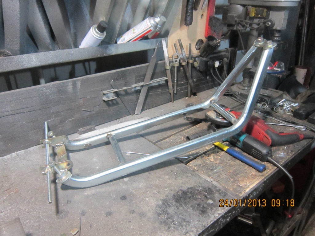

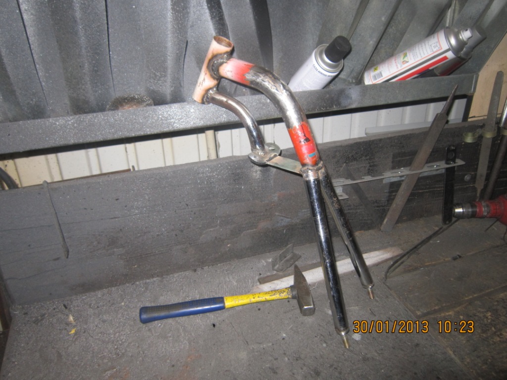

Комментарий к файлу: рождение съемной рулевой

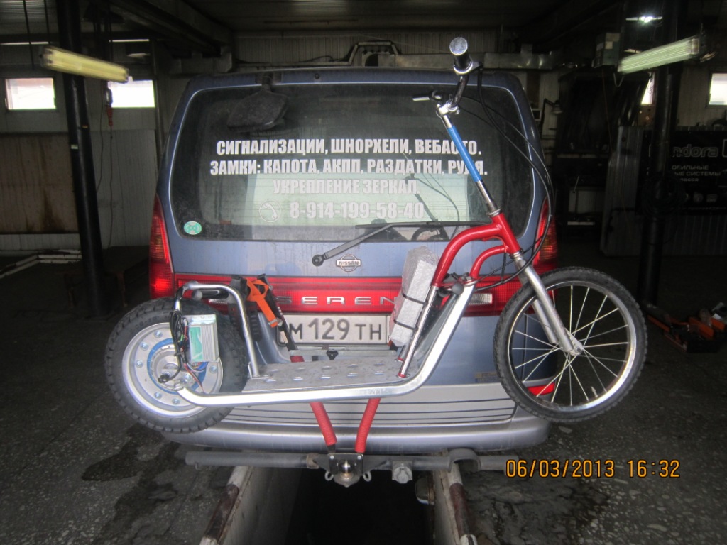

Комментарий к файлу: ....ну и полуторка в сборе

А вот сколько в мм. диаметр заднего колеса?- я не понял. На 20" было бы логичней, да и вело моторколесо бы встало??
Труба 40х25х 2 мм. Прочновастенько!

Диаметр эаднего колеса 410 мм , накачено в дуб...... 20-е колесо не поставил намерено......на прошлогоднем проекте (безмоторном ) стояли два 18, одному еще терпимо - а вдвоем было тяжко.....по снегу вообще никак. С этой покрышкой проходимость получилась гораздо лучше и идет мягче.......щас думаю как это заспицевать-будет красивее и легче...

сначала было взято колесо от скутера- но там обод на безкамерку, неразборный и тяжеловат......а вот от запора или от муравья само то- легкий и половинится, что дает большую возможность для творчества. колеса спецально не искал 18-е.....просто взял с очередного донора......

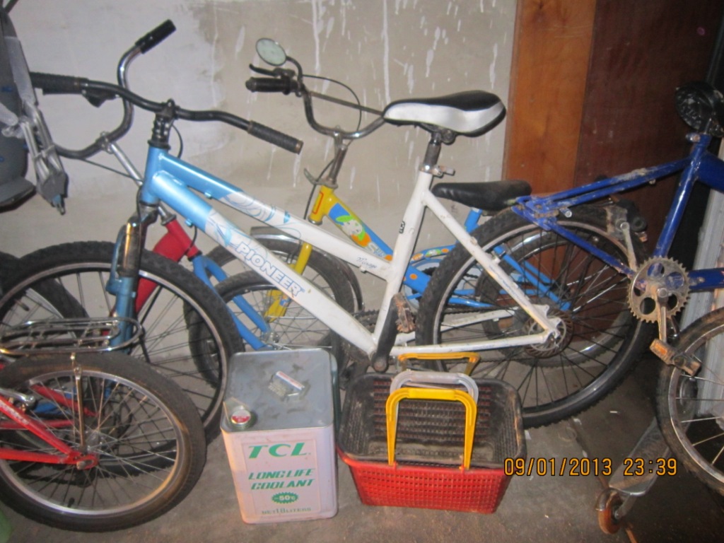

Комментарий к файлу: колеса с велика с желтой рамой......
