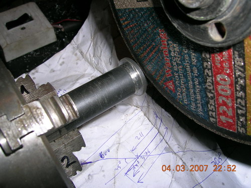

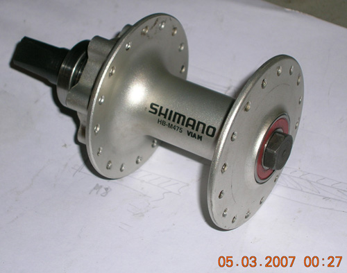

За сегодня сделал консольную втулочку.
Заодно испытал давным-давно купленный станочек. Самая большая проблема - качественная ось из качественного металла, способная работать в сильнонагруженных условиях консольной втулки.
Термообработкой в гаражных условиях заниматься нелепо, поэтому нужен хороший материал, типа 30ХГСА. Один из источников очень хорошего материала - советские валы кареток. Материал аж звенит. Но, к сожалению, дырку в такой оси не просверлить и резьбу не нарезать - чтобы подшипники стягивать.
Я нашел в своих запасах несколько валов кареток под "квадрат", уже с отверстиями с резьбой 8х1мм . Один из валов - коричневого цвета "звенящий" вал с диаметром 16,5 мм, а второй - "незвенящий" черного цвета диаметром 16,9 мм.
Для подшипников 30х17 подошел только второй вариант, первый пойдет, вероятно, только под подшипники с внутренним диаметром 16 мм, но это - буржуйские подшипники с буржейскими же ценами. А 30х17 - "советского" типа дешевый подшипник.
Алюминиевый корпус передней втулки Shimano M475 одной стороны проточен под пару подшипников 30х17 мм, а с другой стороны - под подшипник 28х12 мм.
Комментарий к файлу: Общий вид втулки
Комментарий к файлу: Сравнение вала "до" и "после" обработки

Каленую ось я обрабатывал болгаркой, а не токарными резцами. Включил и станок, и болгарку - и обрабатывал.
А чем он проточен был? Эта втулка очень заинтересовала, но хочется узнать, каким инструментом следует обладать, чтобы все это изготовить.
Каленый вал каретки был проточен на токарном станке болгаркой.

Не не, я видимо неконкретно сказал, про вал каретки понятно, я спрашивал про корпус втулки, чем там вытачивать под подшипник?
Токарным станком. Во втулке - конусная посадка, наибольший диаметр в этой втулке - 26,5 мм, растачивать придется - 100%
Вот как раз к токарному у меня доступа нет.... :( Без него совсем никак да?

нет, не сделает, так как каретка сделана из ну очень хорошего металла и очень хорошо закалена - токарь будет много ругаться, даже если и возьмется за эту ось. Тем более, что мазурчаковские оси непрочные и гнутся, и ломаются.
Закажи лучше ось из 40х, 25ХГСА или 25 ХМА сталей.
