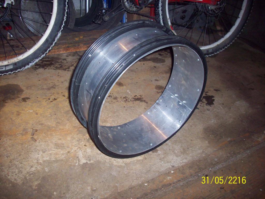

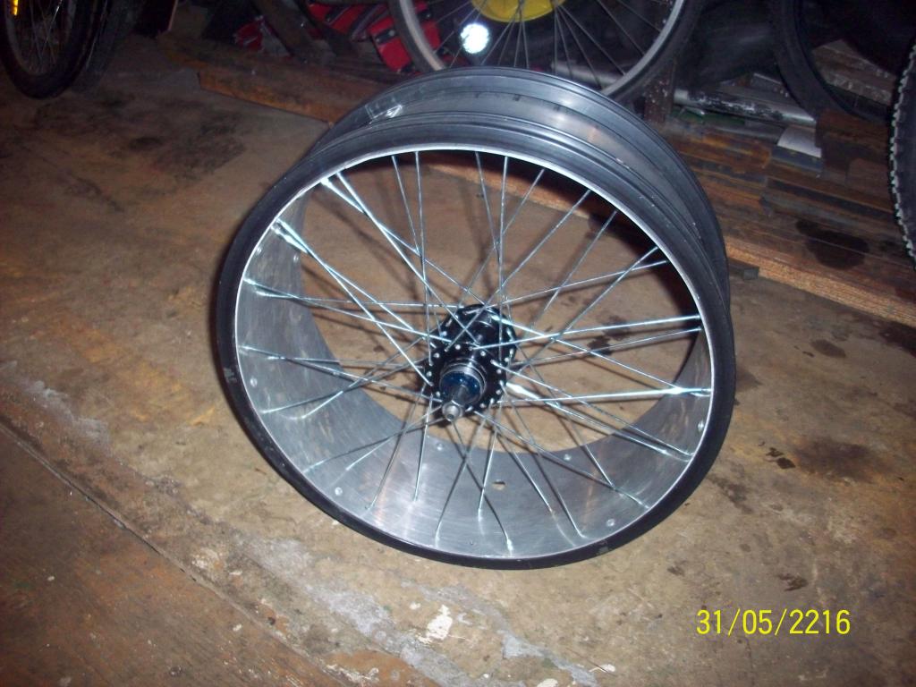

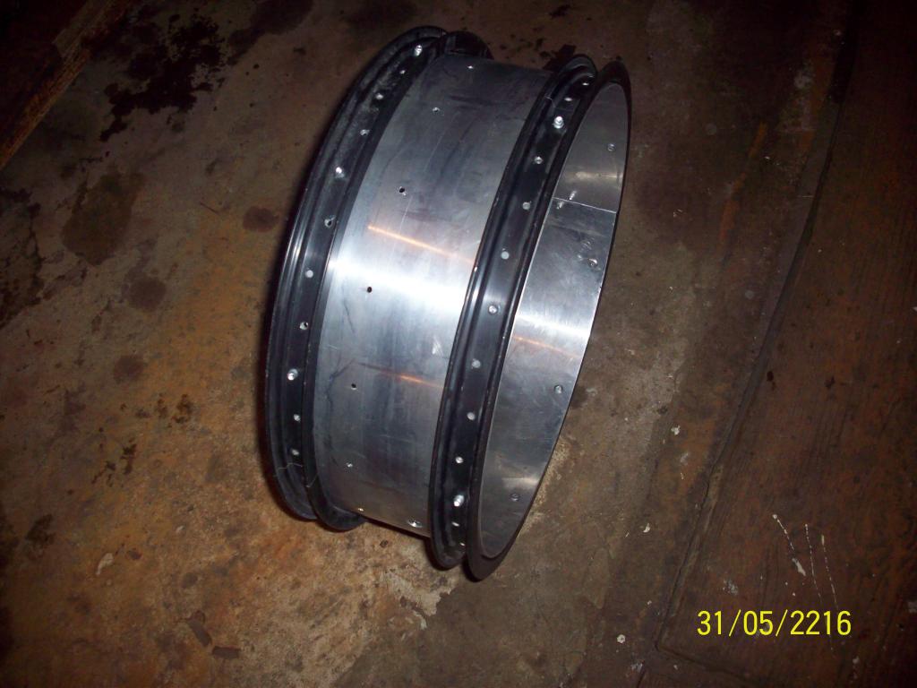

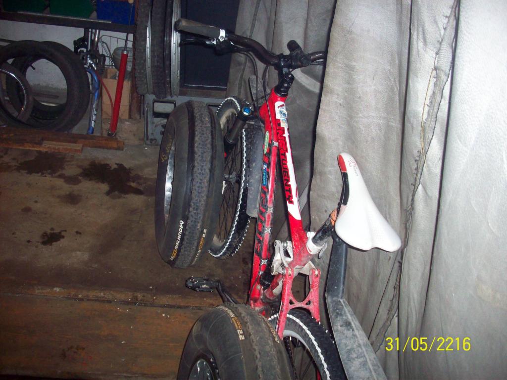

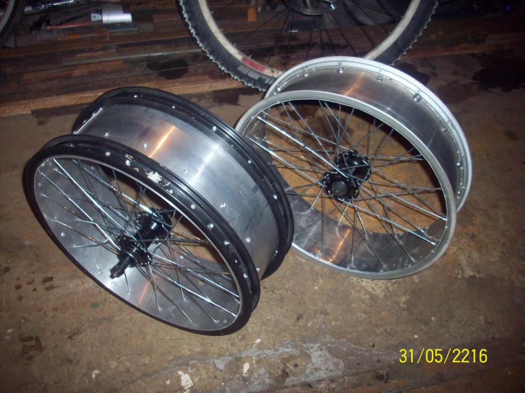

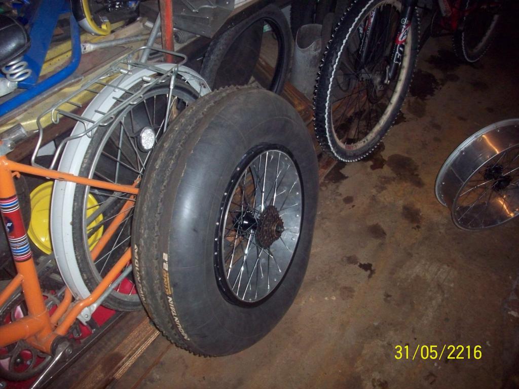

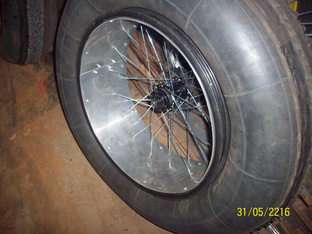

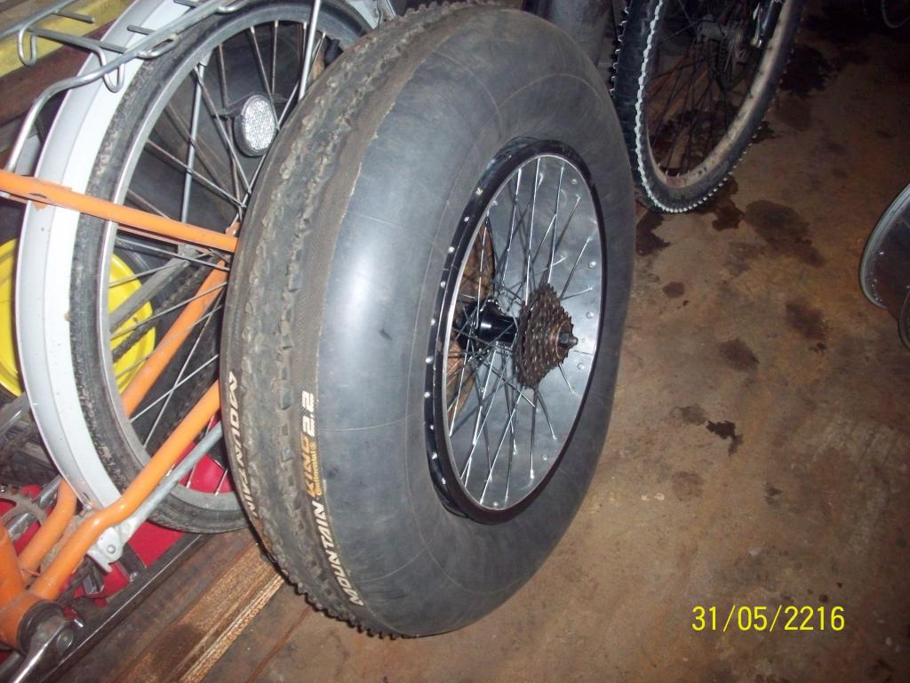

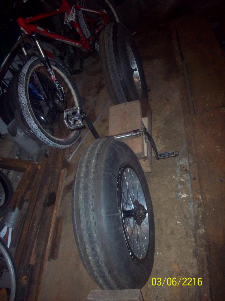

Вот потихоньку начинаю новый проект. Главное назначение, разумеется, езда по непролазному бездорожью, болотам, снегу. Начал, как обычно, с колес. Собственно колеса, это то, вокруг чего строится вся конструкция, и это самое интересное в моем проекте, все остальное - самый обыкновенный кантрийник. Расчетное давление на грунт 0,12кг/см2

Кузьмич, меня всегда восхищают твои весьма необычные конструкции, местами весьма неожиданные. Однако, раз такое делаешь, значит есть в том необходимость. А вот у нас, в степном Крыму - ни непролазного бездорожья, ни болот нет и в помине. Да и снег не всегда бывает, а если и бывает, то лежит недолго...

Кузьмич, заинтриговал... Не могу себе представить гармоничную раму под такие колеса - с нетерпением жду продолжения!

Мне кажется, стоило бы увеличить длину втулок в соответствии с шириной обода. Иначе будут проблемы при снятии колес, придется или вилку разборную делать или колесо собирать прямо в вилке. Да и сама вилка будет уродская и тяжелая.
Впереди планируется "одноногая" вилка, там все просто. А вот сзади посложнее. Но я мерил, все должно нормально собираться и разбираться, колесо, разумеется нужно будет полностью спускать, чтобы оно прошло между перьев.

Есть идея по регулировке давления в колесах. Можно сделать обвязку-корсет, с механизмом регулировки, который позволяет его равномерно утягивать и распускать, с помощью какого-нибудь натяжителя, прямо на ободе колеса. то есть для асфальта, корсет затягиваешь, объем колеса уменьшается, давление в колесе увеличивается, и едешь по асфальту на "твердых" колесах, приезжаешь на болото, зажимы на ободах отпускаешь, объем увеличивается, давление падает, площадь опорной поверхности, соответственно, увеличивается в несколько раз и - Вперед! Как думаете, будет такая система работать?
 Заголовок сообщения: Re: "ВОЛК" внедорожный велосипед на пневматиках
Номер сообщения:#7  Непрочитанное сообщениеДобавлено: Вс мар 03 2013 19:31
как мне кажется, корсет должен быть какой-то... ну высокотехнологичный, что-ли - простая сетка или система тросов(ремней) или не утянет так эффективно, или утянет фрагментами- будут перетяжки и бугры.

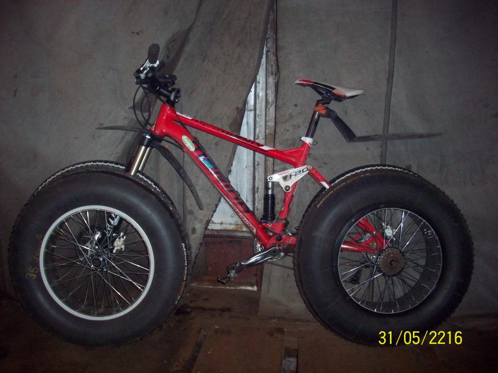

покрышки нужны, чтобы можно было накачать до нормального давления, иначе камера раздувается, как шарик.
Для пересечения длительного участка по асфальту можно на колеса натянуть резиные кольца (старые покрышки).
там сейчас так и сделано(см. фотки в начале темы)

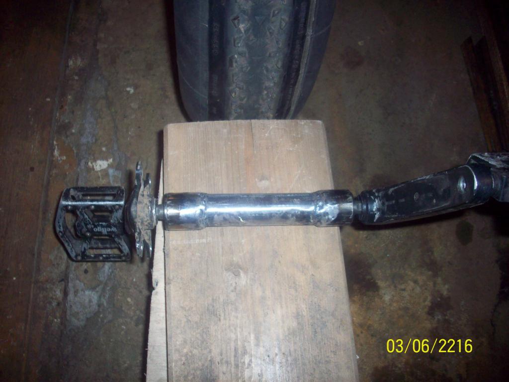

Вот как раз сейчас работаю над этим. Нужно расширять каретку, чтобы обойтись без промвала.

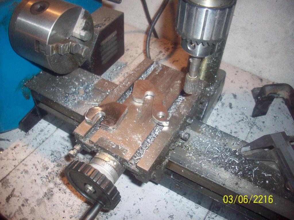

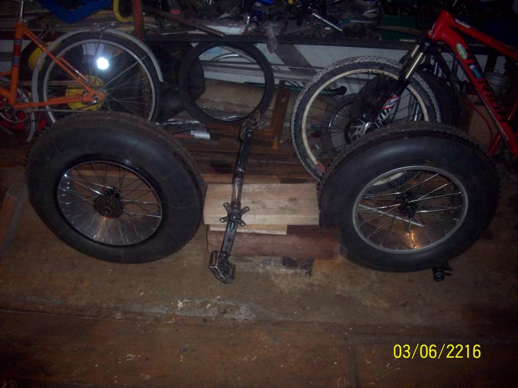

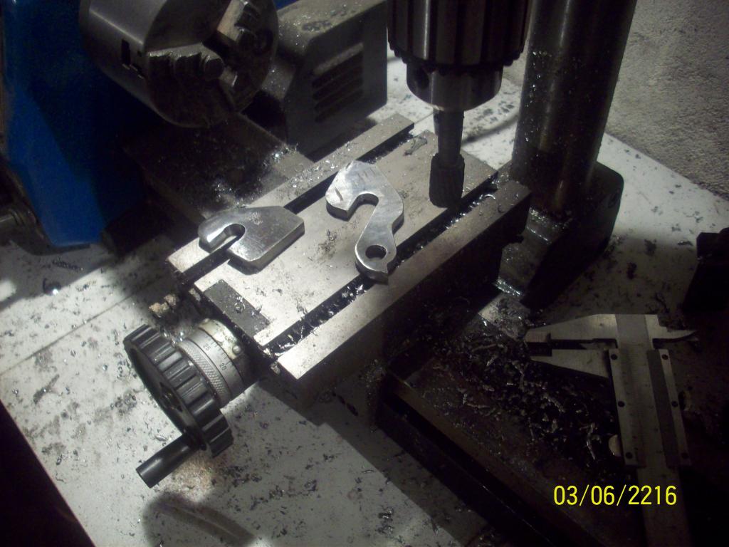

Сделал каретку, расставил, как оно примерно должно быть. Выпилил дропауты для рамы.
Добавлено через 5 минут 1 секунду:
Теперь нужно ехать за металлом, но пока некогда и денег нет. Делать хочу из хромоля. Еще передняя втулка нужна под 20мм ось. Есть идея использовать вместо стандартной велосипедной рулевухи, два маленьких шаровых наконечника, Как думаете, это будет лучше или хуже?
