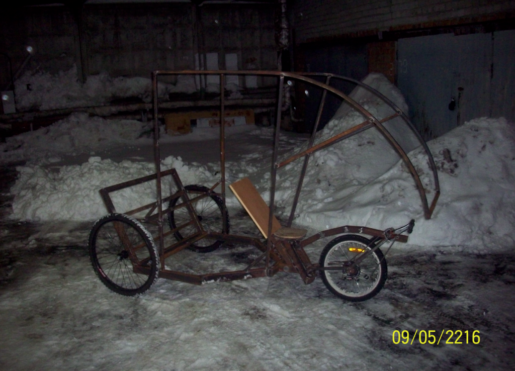

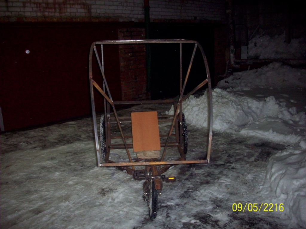

Сделал под заказ. От меня требуется только не покрашенное, полностью собранное, шасси, все остальное заказчик будет делать сам. Планируется декоративное оформление в стиле английского кэба. Но это уже не мои заботы. А шасси представляю на ваш суд. Едет легко, раскачки нет вообще. База 1860мм, колея 1100мм угол рулевой 52гр. Максимальная скорость 22км/ч крейсерская скорость с двумя взрослыми пассажирами 10...14 км/ч. Вес около 45...50 кг пока точно не взвешивал.

Я как раз похожий грузовой собрался делать, но с обычной рулевой колонкой. (а где у вас руль?). Можно фото поближе?

На этой фотке его еще нет будет под сидухой типа аватар

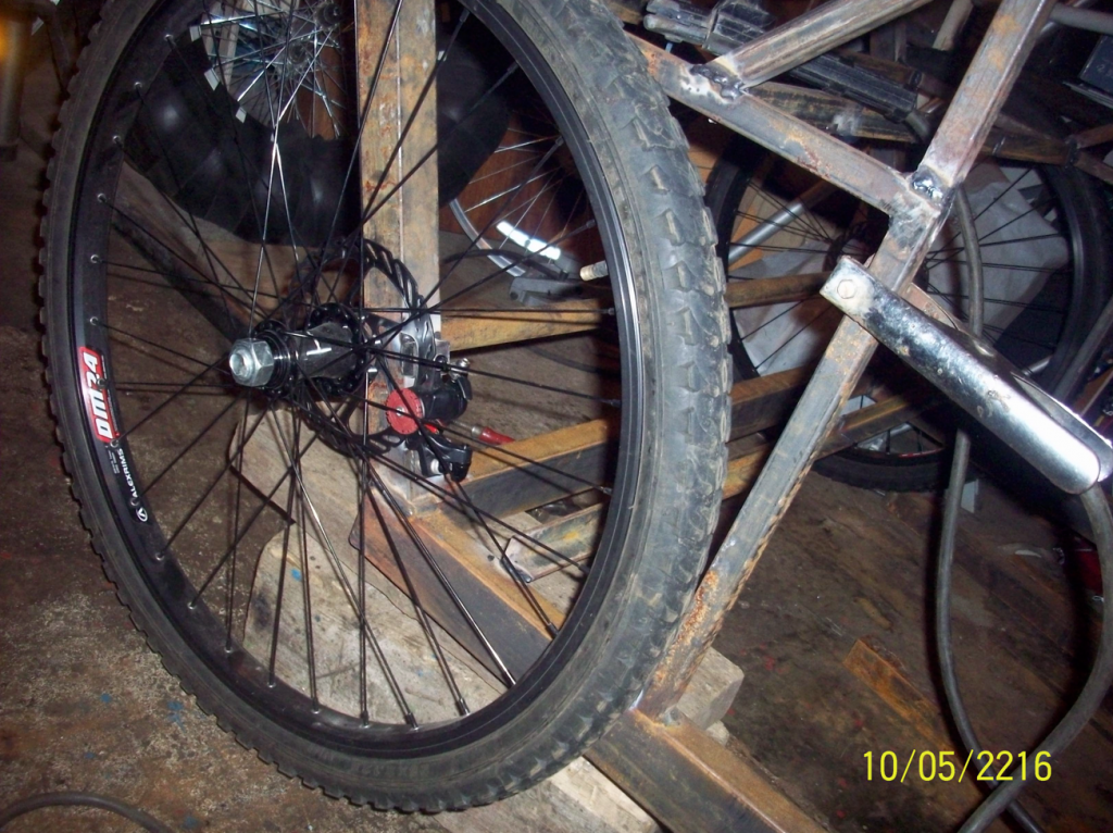

А можно спросить.. Колеса просто болтом закреплены?
 Заголовок сообщения: Re: Переднеприводное шасси для велорикши
Номер сообщения:#12  Непрочитанное сообщениеДобавлено: Чт фев 28 2013 01:58
Да. Точнее сквозной шпилькой(ничего лучше я не придумал, к тому же подобное решение испытано на "Зеленом самоходе"). Никаких внешних перьев, крепление задних колес только консольное - требование заказчика. Также, по условию заказчика, задние колеса 26", хотя 20" были бы НАМНОГО надежнее и крепче.
