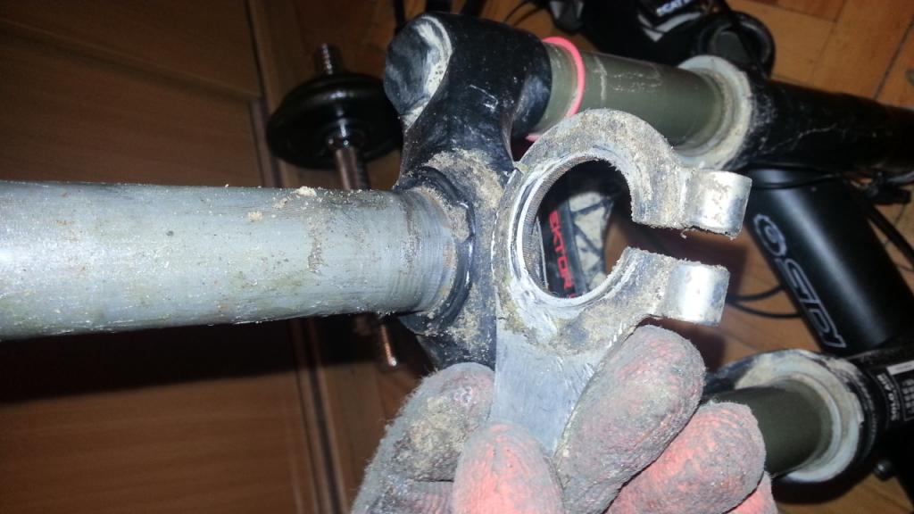

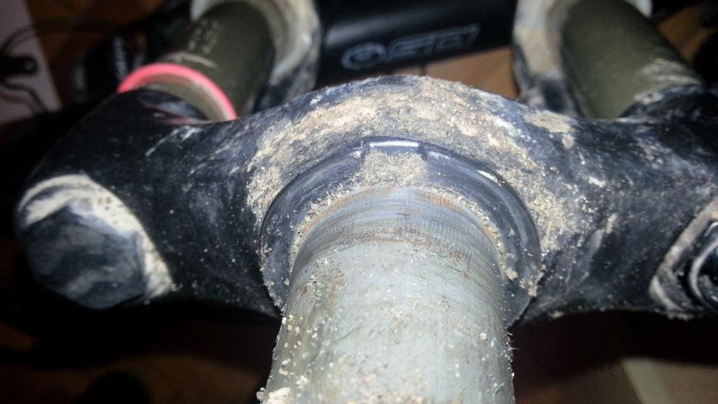

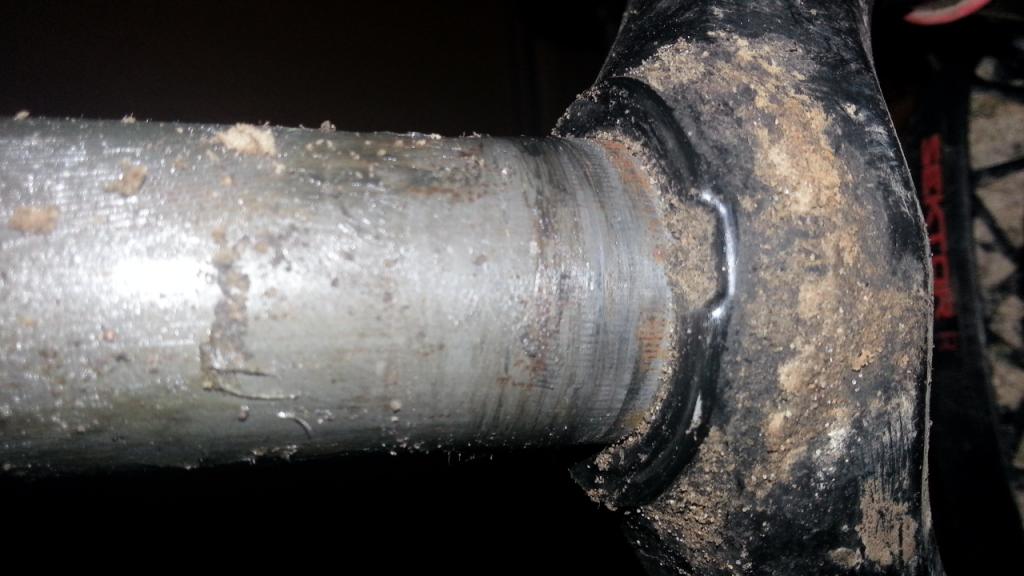

Начал разбирать железо.
Снял тросы, рулевую тягу, руль и вытащил вилку.
Того, чего так сильно опасался Дима Модулятор не произошло. На штоке вилки от зазубрин рулевой тяги повреждений не обнаружено. Только "солидольный" рисунок зазубрин.
Хотел одеть руль на шток, но он зараза не одевается. Стучать ночью не стал, соседи и так меня молча проклинают)))
Еще проблема: не хватает длины провода велокомпа чтобы он был на руле.
Из старого железа останутся только рама, вилка, переключатели, педали и манетки.
По ходу дела буду делать фото.

1. Шток вилки стальной или алюминиевый?
2. Зачем стучать, когда можно просто расклинить большой шлицевой отвёрткой.
 Заголовок сообщения: Re: Azub Max "Ветерок". Сборка 2013.
Номер сообщения:#3  Непрочитанное сообщениеДобавлено: Пн фев 18 2013 00:36
Не знаю. Вилка не дешевая. Брал в 2011 за 12 тысяч.
А ты внимательно посмотри на фото сверху. Шире не разведешь, уж больно толстый металл.

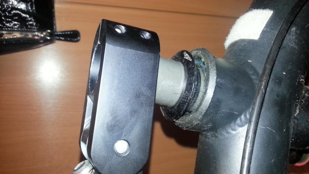

Я перед монтажом спилил зазубрины по двум причинам: 1. боялся порчи штока дорогой вилки Rock Shox Reba; 2. хомут был гораздо меньше, чем диаметр штока. Как известно, диаметр штока сверху чуть меньше, чем внизу, там где посадочный конус рулевой. Так вот, родной Азубовский хомут в узком месте вверху не влазил.
Что касается входа руля в шток, то считаю это боком чехов. Он должен входить как вынос стандартного МТВ руля, а не с помощью расклинивания. Я не представляю, что будет в случае демонтажа, не кувалдой же выбивать.

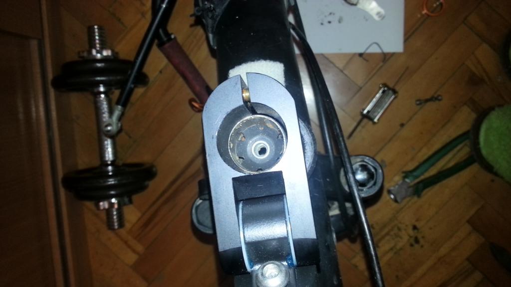

Как раз хомяк и приехал недавно почтой)
Добавлено через 15 часов 8 минут 5 секунд:
Трахался с рулем полчаса и нифига.
Вариант разжать мощной отверткой не катит. Конструкцией не предусмотрено, а металл толстый. Чуть запястье не сломал когда пытался разогнуть большим рычагом. Только кувалда. Мастаку придется попотеть.
Вариант Стаса с резьбой тоже не катит. Резьба только на одной из лапок (дальней)
Так что собрать дома нифига не удастся. Только в мастерской. А жаль блин. Хотел посидеть на лигераде с новым рулем, так сказать почувствовать)

Обратил внимание, что на многих зарубежных лигерадах у "Хомяка" очень низкий хомут, наверное не более половины от хомута рулевого выноса МТБ (вроде 45 мм). А я заложил в свои рули полноразмерный хомут (45 мм высотой). Вопрос: если у человека стоял "аватар" то вилка могла быть укорочена т.к. верхняя часть штока для крепления руля не использовалась, то потом поставить туда высокий рулевой хомут будет некуда? Как с этим дело на Азубах?
Номер сообщения:#15  Непрочитанное сообщениеДобавлено: Вт фев 19 2013 00:17
У моего 30 мм.
А зачем больше??? Эти 3 см забивать на шток заколебусь, а снимать вообще нереально будет, прикипит.
Мой мастер когда собирал учел эту опцию и оставил кусок штока торчать.

Вариант Стаса с резьбой тоже не катит. Резьба только на одной из лапок (дальней)...
Ну конечно резьба с одной стороны. Я поэтому и написал, что винты (те же или более длинные) надо закрутить с противоположной стороны (т.е. там, где резьба) и вставить пластинку в разрез, чтобы они в нее уперлись. Винты скорее всего M6.
Номер сообщения:#17  Непрочитанное сообщениеДобавлено: Вт фев 19 2013 00:47
С другой стороны пробовал. Нету углубления и не достают. Более длинных нет.
