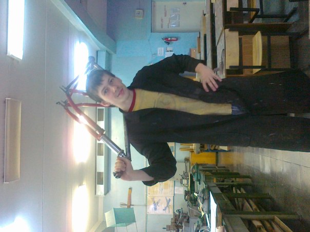

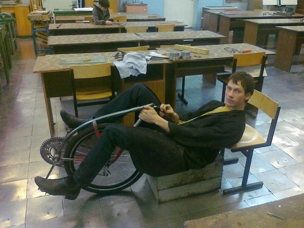

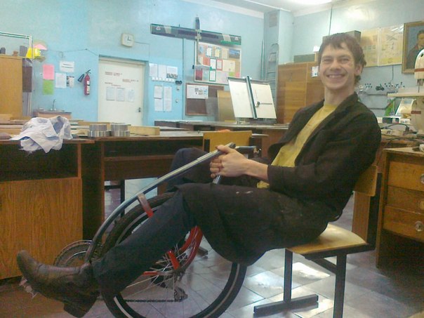

после года проектирования перешел к практике

Привет Евгений!!!
Приятно смотреть на начало воплощения в металл.
Очень красиво изогнул трубу - мне так нечем согнуть. Приходится изощряться по своему.
Но есть и одно замечание. На первом фото видно,что с углом рулевой около 45 градусов у тебя каретка слишком
низко - надо поднять как минимум до высоты сиденья, а то и на 10-15 см выше седалища.
А в таком положении ты будешь на виражах чиркать пятками по дороге и увеличен твой "лобовой прфиль".
Для скорсти это имеет значение.
Желаю успехов.
Анатолий Бриллиантов.

Да все у него нормально - каретка немного выше сиденья. Статью об управляемости переднеприводных лигерадов читали? Там четко сказано, что чем ниже каретка, тем выше устойчивость переднего треугольника и меньше потерь на раскачку. Так что не надо стремиться на переднеприводниках задирать ноги, чтобы уменьшить "лобовой профиль" - скорости и конструкция не те, чтобы аэродинамика была важнее управляемости

Sofabike, что такое треугольник мазурчака? и что вы имели ввиду?

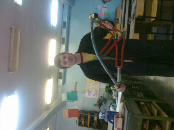

трубу гнул с песком на деревянном радиусе, сделанном за 5 мин. она тонкостенная так что без проблем.
угол рулевой 50, высота каретки 420, вымота сиденья 290, может на фото я не совсем в том положении, в котором буду.
сейчас проблема в том что пятка задевает за переключатель скоростей, буду думать как исправить)))
