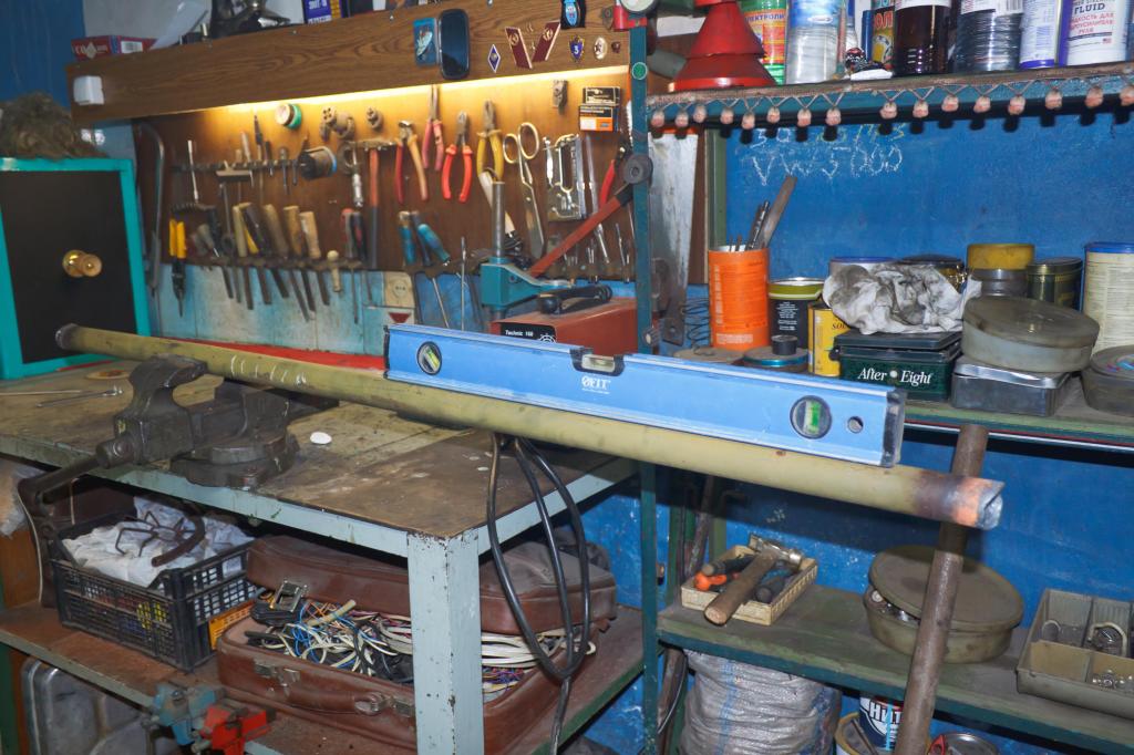

Для рамы нашлась труба 4см 2мм. еще в качестве материала есть некоторое количество рам старт шоссе ХВЗ одим детский велосипед с 20" колесом, ну и остального по мелочи.

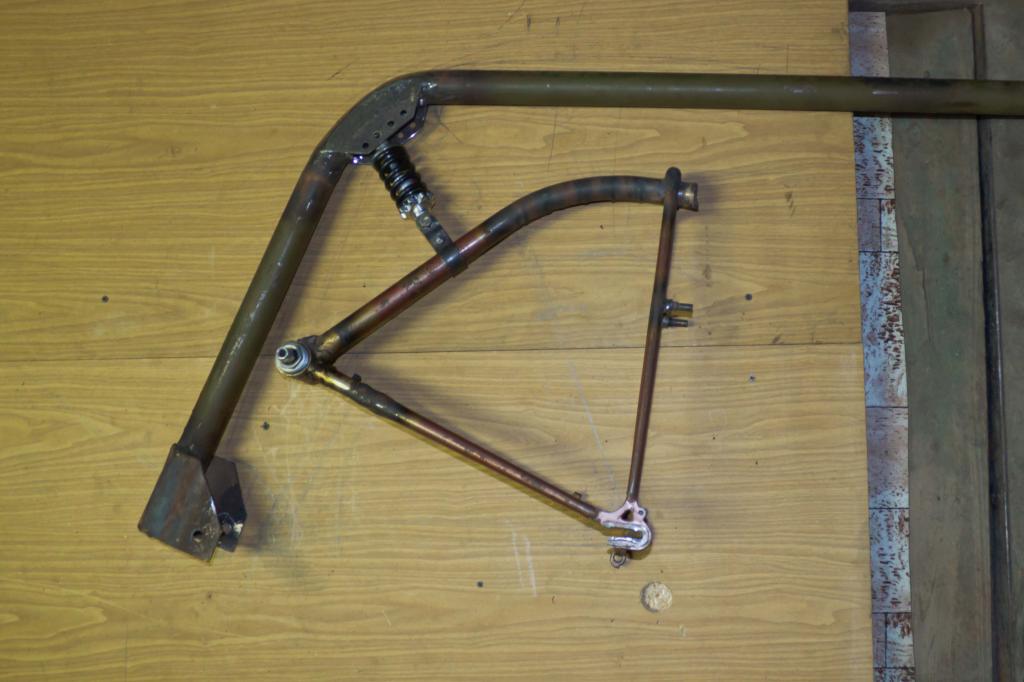

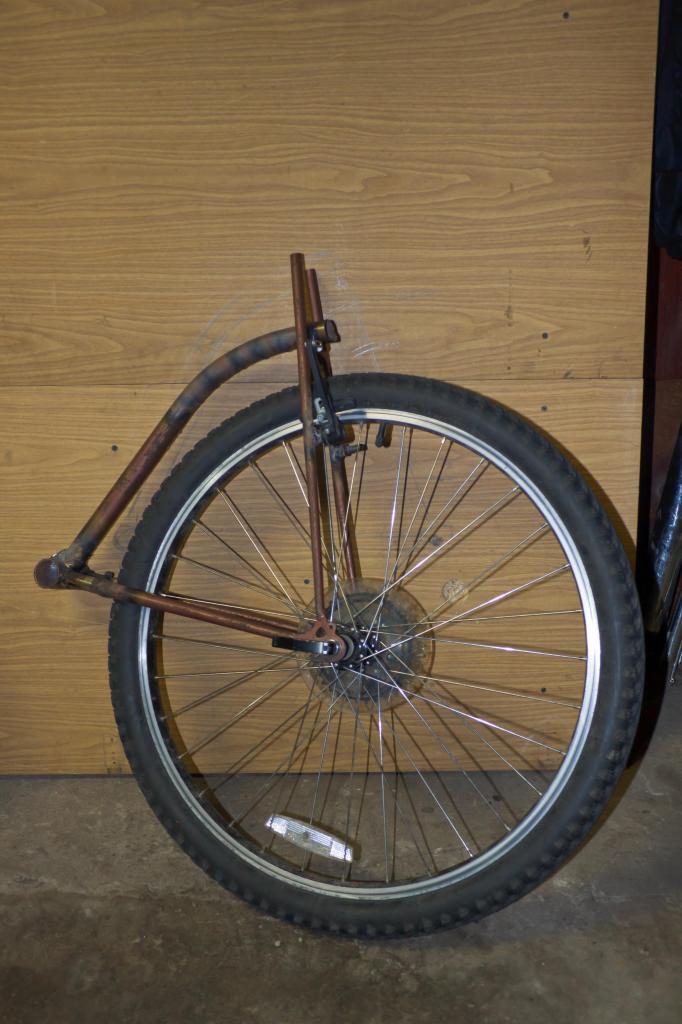

Работа начата, на сегодня готов задний маятник и задняя часть рамы.
Комментарий к файлу: Вот щит со схемой и будущая задняя часть.

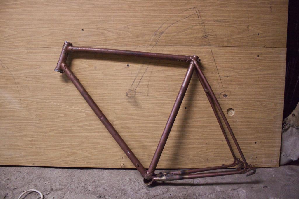

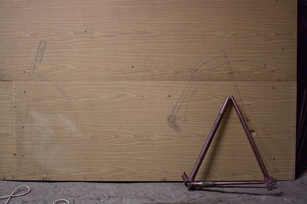

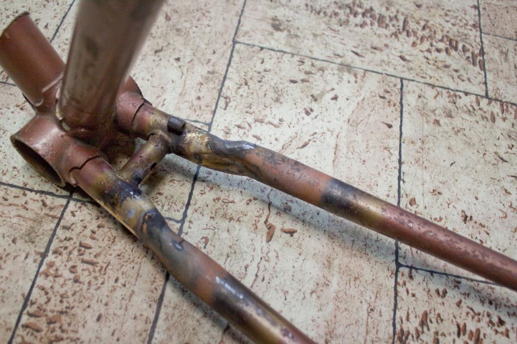

Из рамы ХВЗ сделал задний маятник.
Комментарий к файлу: подопытная рама
Комментарий к файлу: раздвинул немного под 26 колесо
Комментарий к файлу: немного согнул, конечно пока со складками.

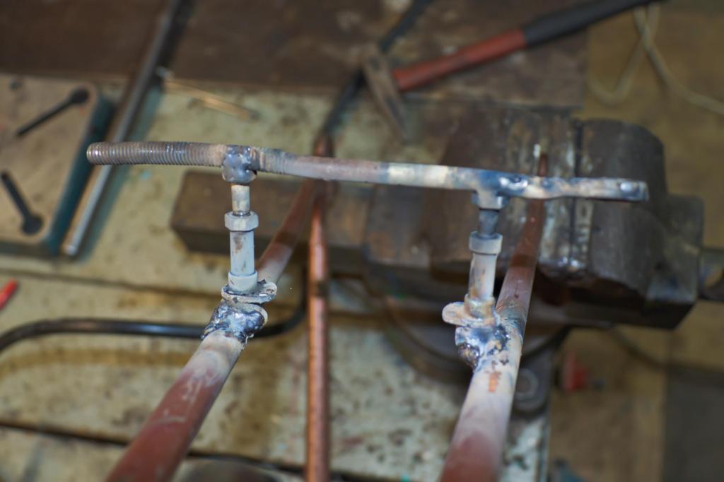

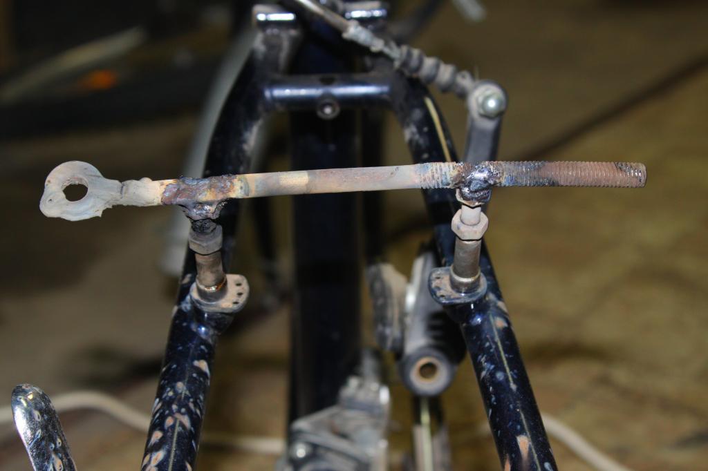

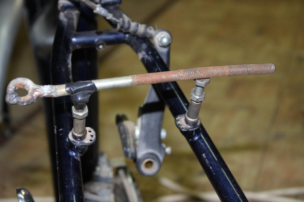

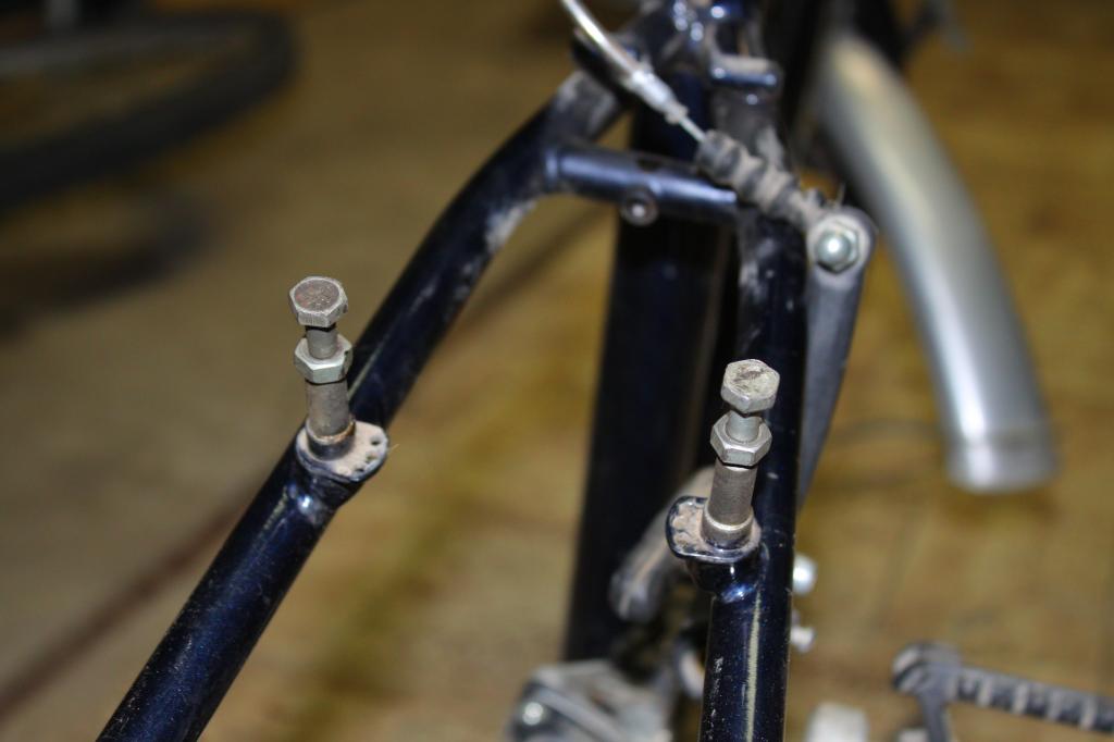

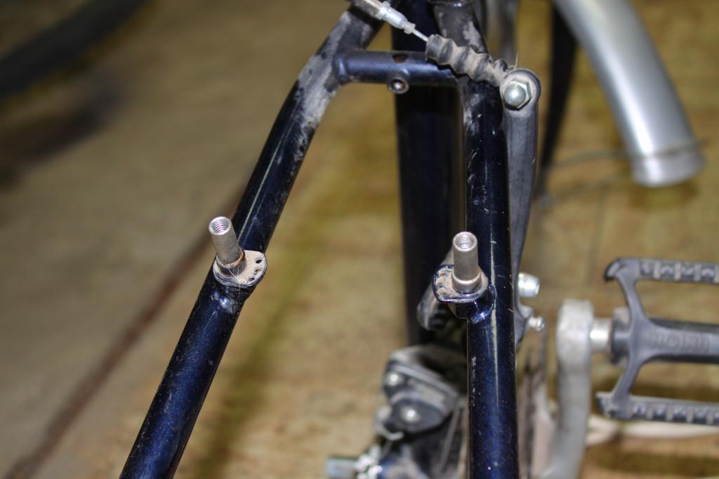

Комментарий к файлу: С детского велосипеда пересадил тормоза
Комментарий к файлу: интересный незамысловатый способ Точно и просто пересадить тормоза)
Комментарий к файлу: Вот и готово, осталось приварить.

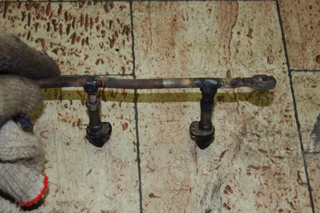

Комментарий к файлу: Отмерил
Комментарий к файлу: и приварил
Комментарий к файлу: Вот так получился задний маятник.

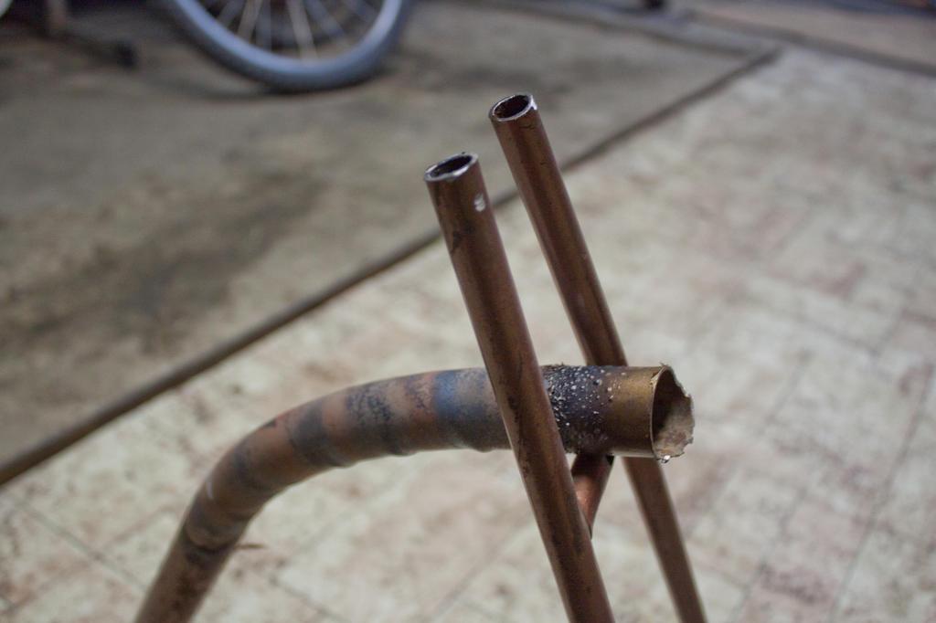

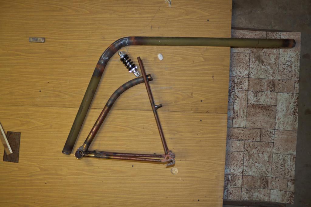

Комментарий к файлу: Дело дошло до рамы, опять надо гнуть.
Комментарий к файлу: Вышло так. Сзади оставил с запасом, потом лишнее срежется.

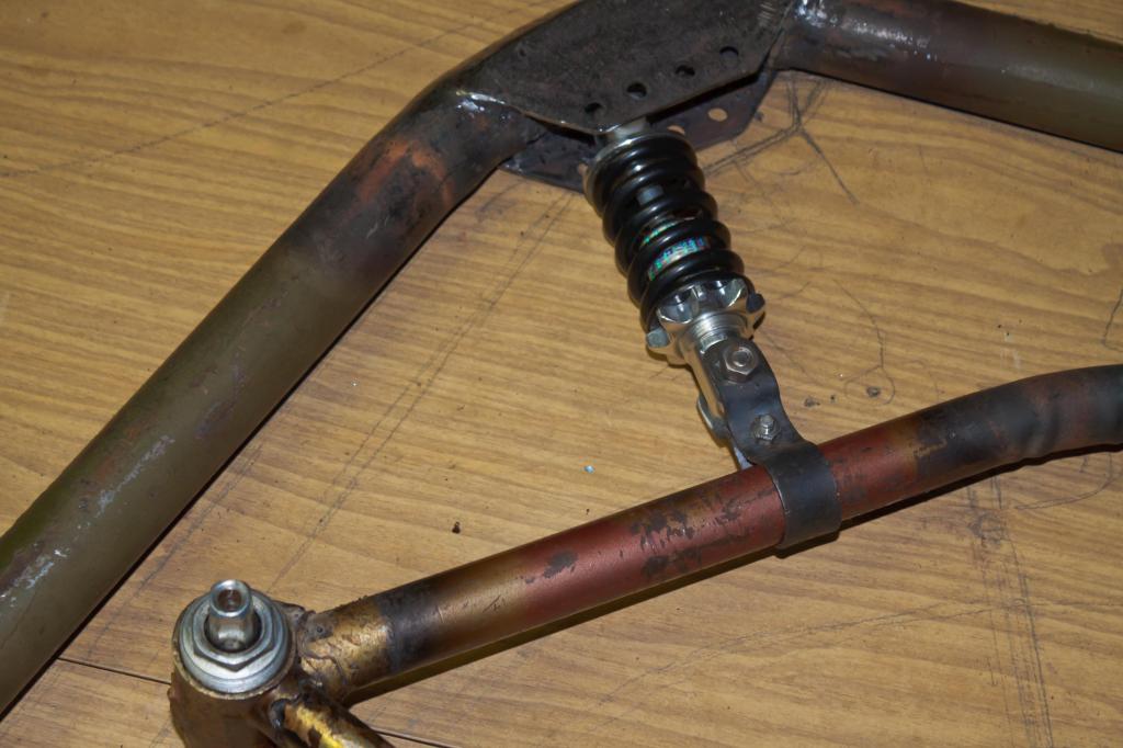

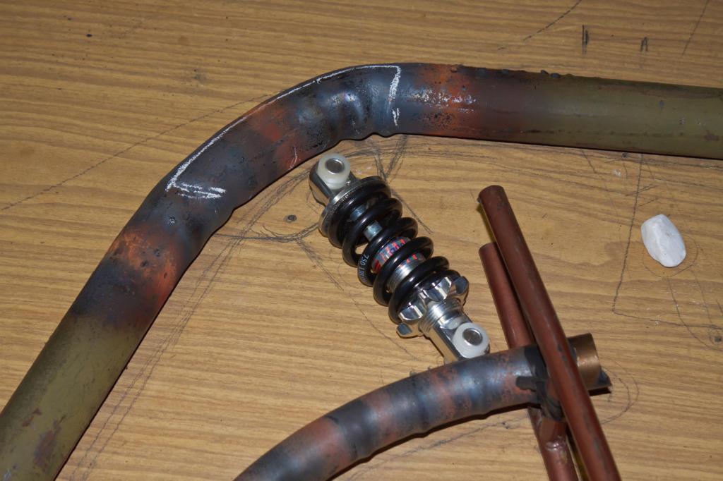

Комментарий к файлу: Тут место амортизатора

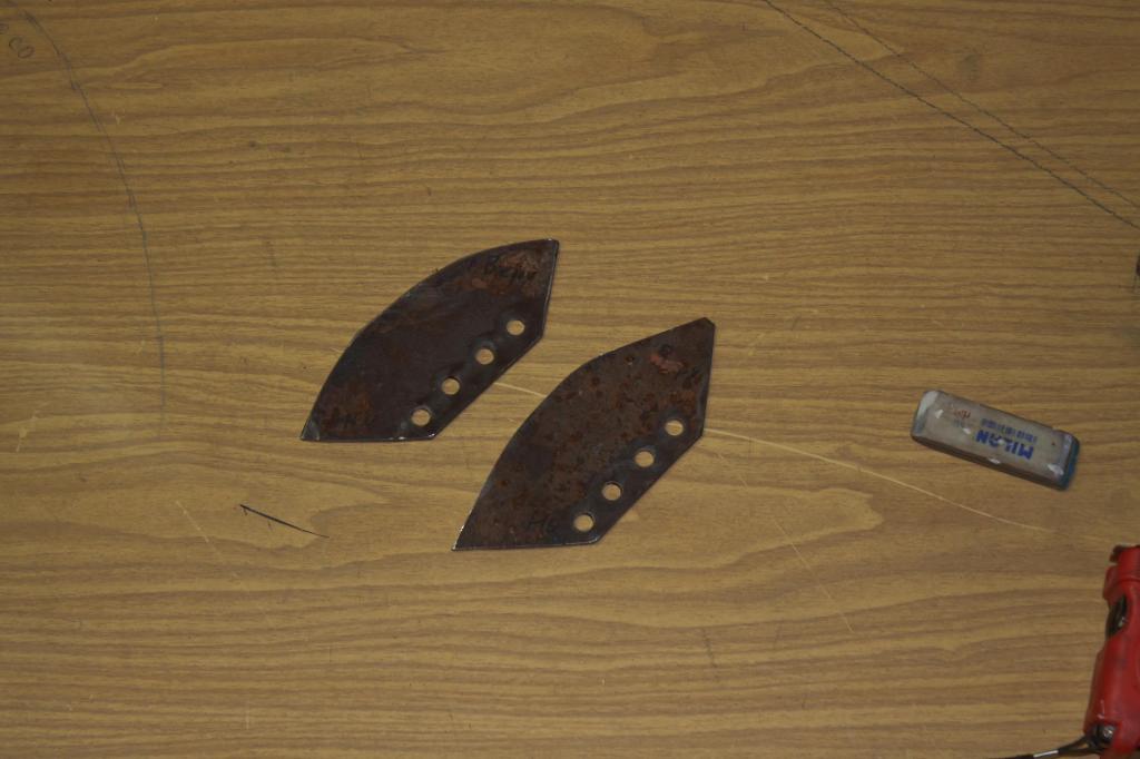

Комментарий к файлу: крепление для амортизатора к раме

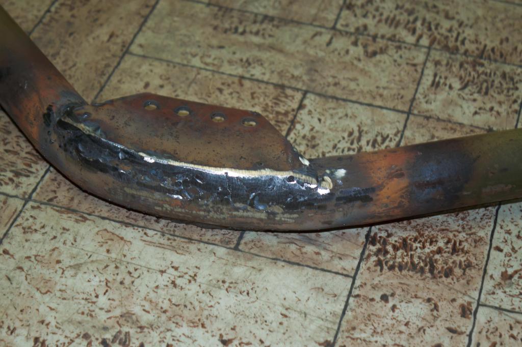

Комментарий к файлу: приварил и шлифонул
Комментарий к файлу: Фото процесса)

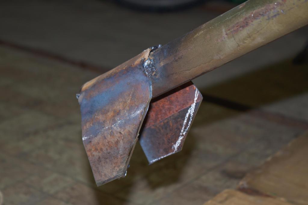

Комментарий к файлу: ушки для оси сайлентблока
День прошел и работа сделана. Было решено полностью отказаться от сайлентблоков и думать о подшипниках. Нашлась ось под квадрат (с того же детского вела) 130мм длиной но не на пром подш., а на насыпных. но становится отлично и работает должным образом. Единственный "недостаток" ДЛИНА 130мм против намечавшихся 75. Но преодолеем и такое. Далее решил все таки сделать отношение рычажности поменьше. Но отталкивая от уже уже готового верхнего крепления амортизатора, в связи с этим пришлось немного поднять ось вращения. И вот тут пока задумался, будет-ли этот шаг оправдан?!

Труба круглая, стальная. Купил на металоломе.

рычажность подвески около единицы, даст очень жёсткую подвеску с коротким ходом.
Возможно это удастся немного исправить, если крепление нижнего конца амортизатора сместить немного вправо, тоесть назад. Главное не перестараться, а то хуже получится, пробъёт и заклинит в вернем положении, хотя вращение втулок амортизатора это не очень хорошо?
 Заголовок сообщения: Re: Дебют
Номер сообщения:#5  Непрочитанное сообщениеДобавлено: Ср янв 30 2013 10:04
Ход заднего колеса будет около 30 мм? :)

Технология гнутья труб требует доработки. Честно говоря, я бы побоялся на такой складчатой раме ехать...
Хотя стоп, это же загиб под багажник? Там большого веса не будет, не страшно. А вот нагруженные углы лучше разрезать, сварить и усилить косынками, кмк. Складки - концентраторы напряжений, они очень опасны...
Как у прототипа.
Только у прототипа была резинка, а не стандартный аморт. Под стандартный надо или рычаги городить, или искать экзотику (очень мягкий).

Номер сообщения:#7  Непрочитанное сообщениеДобавлено: Ср янв 30 2013 13:01
Привет! Интересно следить за работой по картинкам. Наглядно все! Вот только у тамбовцев верхние перья подогнуты. Обратил внимание? Аморт больше работает "по радиусу" вращ. заднего колеса (у тебя по касательной-это плохо) и рычажность на прототипе больше.
Я бы отрезал гнутое колено, а для багажа приварил бы прямую трубу или две по бокам (для большей грузоподъемности), усилив косынками.
Пины под тормоза лучше выставлять по ободу колеса по месту. Надо ставить колодки в среднее положение, разводить рычаги оптимально, скреплять их и проваривать. Если у тебя есть газосварка, то пины можно обрезать с кусочками перьев, варить на латунь.
И подвеска на сайлентблоке даст расколбас заднего колеса-откажись. Лучше ось каретки сначала используй. А в след. конструкциях на промышленных подшипниках делай.

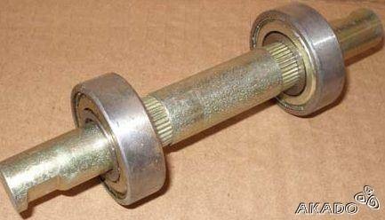

Вопрос, как можно надежно закрепить пром подшипники в каретке?!
Ход амортизатора 40мм так как маятник почти 1:1 то думаю будет!
Вес на багажнике может и большой будет. Но практически все складки укреплены "Косынкой" которая также и фиксатор амортизатора.
Самый простой способ - вкрутить туда самую дешёвую стандартную картриджную каретку (только резьбу перерезать придётся), надеть самые дешёвые шатуны в одну сторону и их уже крепить, хоть варить, хоть на болтах. Убить каретку, используя её как шарнир подвески - практически нереально, при педалировании нагрузки куда больше, и всё равно они живут тысячи км.
Косынки видел, просто я параноик. :-)
интересный вариант, сейчас над ним поработаю.

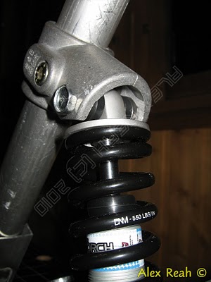

А зачем шатуны к раме варить? Используйте каретку на квадрат - с торцов там уже есть отверстия с резьбой M8х1. К раме привариваете трубу-поперечину шириной с каретку, к ней привариваете щечки с отверстиями и все, собираете!
Как здесь:
http://alexreah.blogspot.ru/2010/03/full-description.html
И здесь:
http://www.bicycleman.com/recumbents/trikes/HP-Velotechnik/hp-velotechnik-scorpion.htm

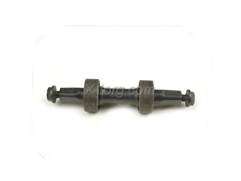

не нужно ничего даже и подбирать - достаточно купить каретку на промах, под клинья, с нарезаной резьбой на обойме подшипника, закрутить и пропустить болт... Вал каретки, естественно, не ставить...
Добавлено через 7 минут 7 секунд:
е могу в интернете картинку найти, каретка на промах с резьбой, а спускаться в подвал фотографировать лень...
Что-то типа такого, только на внешних обоймах подшипников нарезана резьба для закручивания в корпус каретки...
нашел фото...
Вопрос только в резьбе, если такая же - то идеальный вариант, а если другая - то надо шаманить.
Номер сообщения:#19  Непрочитанное сообщениеДобавлено: Ср янв 30 2013 19:43
У меня в Стелс и Урал закручивалась без особых проблем...

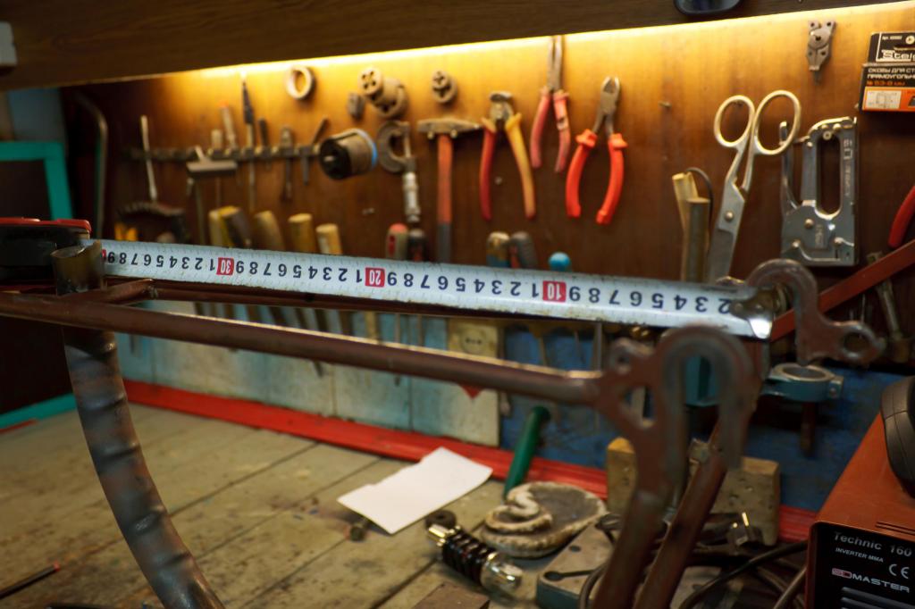

По рекомендуемым ссылкам увидел интересное подвижное крепление второго конца амортизатора.
мой вариант
Добавлено через 27 минут 18 секунд:
Поднятый задний маятник. если он станет в этом положении лишняя часть рамы (которая ниже от оси маятника) будет удалена.
В этом положении рычажность примерно 1/2 если сделать 1/3 то придется поднимать ось еще выше.
