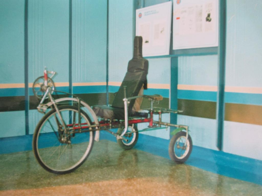

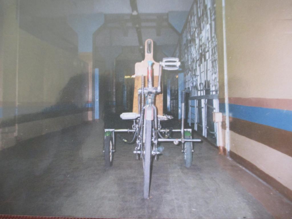

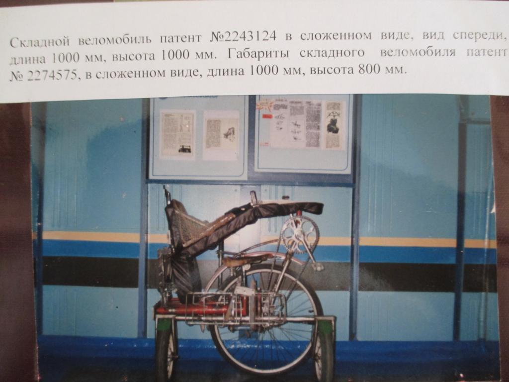

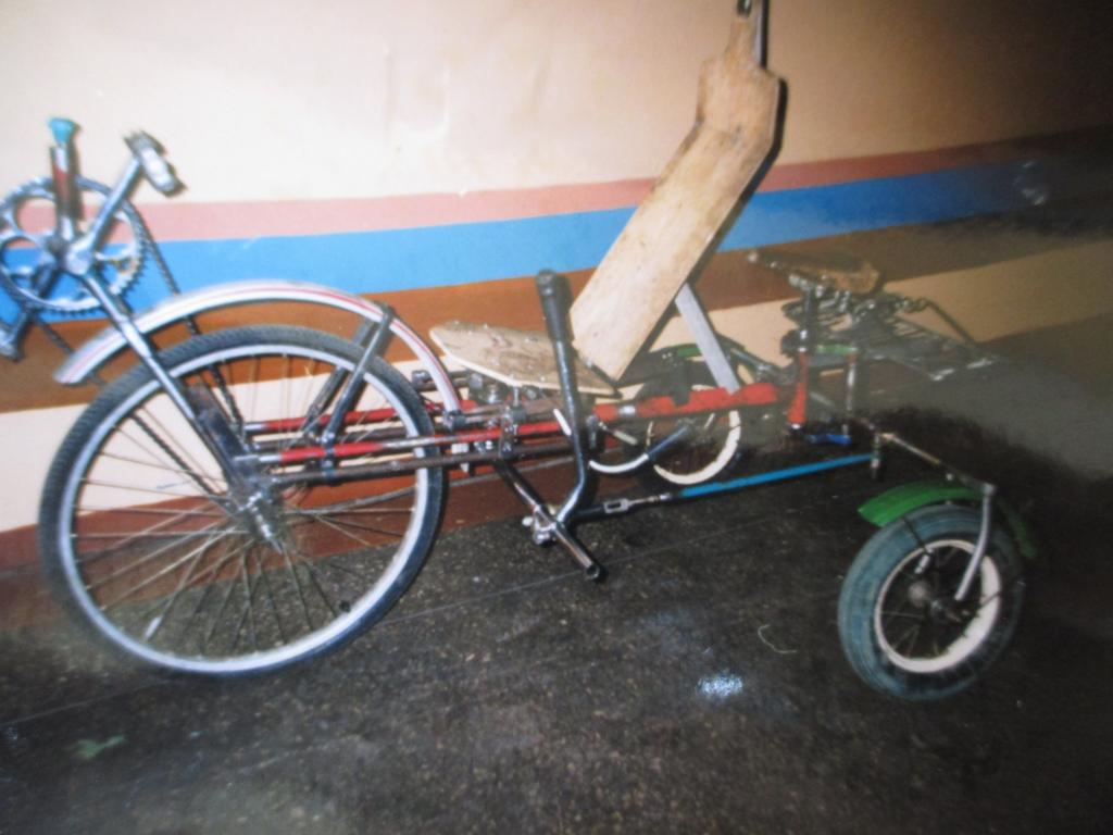

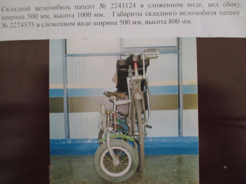

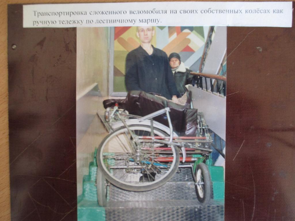

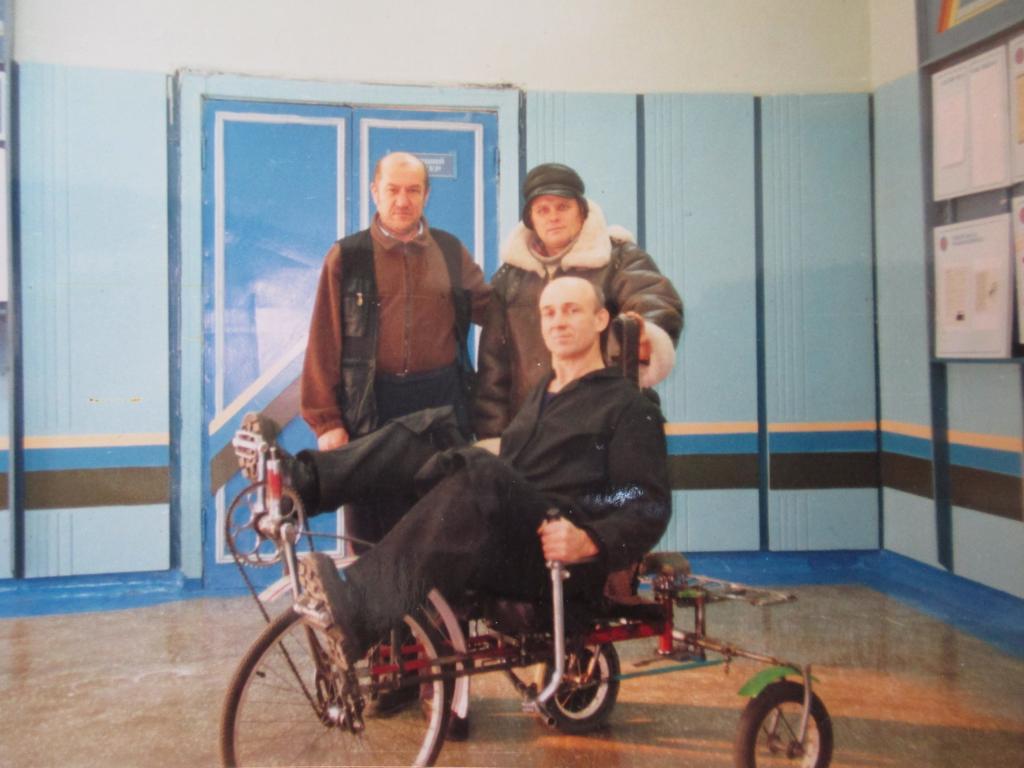

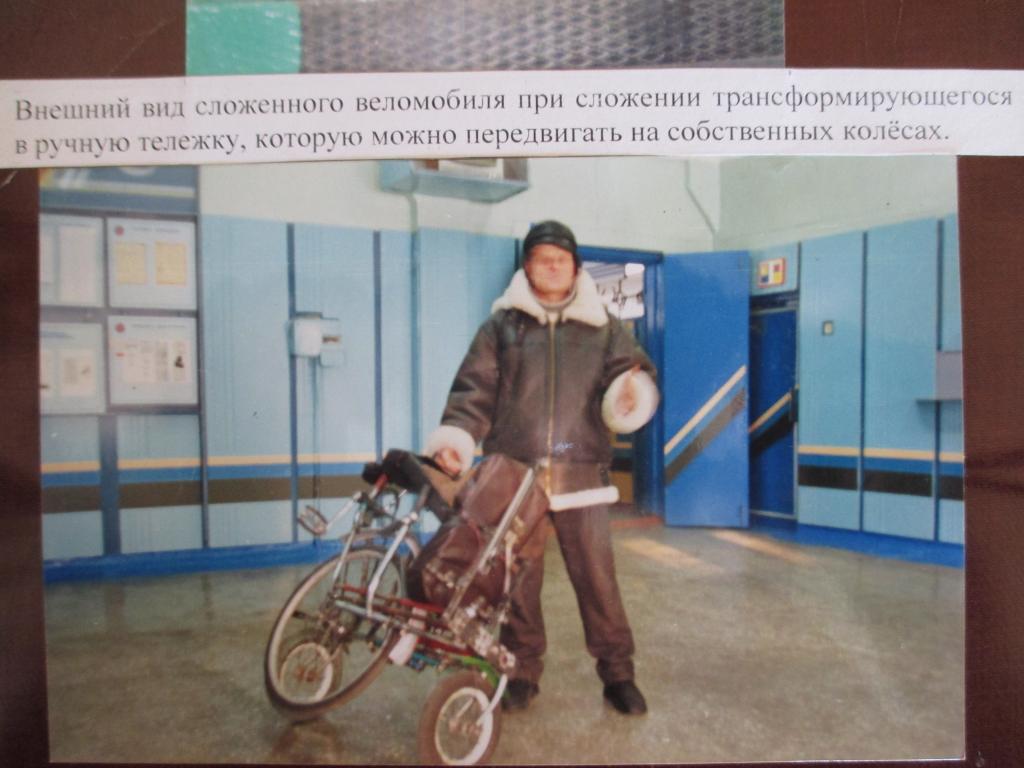

Приветствую Вас любителей велотехники!
Я, Олег Баженов, 61 год, проживаю в городе Комсомольске-на-Амуре, Хабаровского края. С детства был интерес к веломобилям, мечтал, что когда-нибудь изготовлю его себе сам. Но дальше простых рисунков дело не пошло. Окончил техникум, получил навыки черчения, стал, что- то конструировать. Но в конце 90-х годов понял, что простой веломобиль в городе проблематично содержать, где-то нужно было его хранить, т. к. проживал я в многоквартирном доме, на 10-ом этаже. Тогда занялся поиском в журналах информации о складных веломобилях. С интернетом тогда было ещё плохо! В найденных публикациях о складных веломобилях я не нашёл конструкций, которые меня, в основе своей, устраивали бы. Так как, в основном, сложенный веломобиль необходимо было, носить на себе и почти не возможно, было перевозить в общественном транспорте, создавая при этом не удобство пассажирам. Все конструкции складных веломобилей имели схему расположения всех трёх колёс, в сложенном виде, параллельно друг другу, что ограничивает возможности манёвренности сложенной конструкции, на своих колёсах. Скорее всего, применяли эту схему, из-за того, что предполагали, что цепь может складываться лишь в вертикальной плоскости, когда как цепь можно скрутить и перевернуть в горизонтальную плоскость и свободно сложить её. По этому я попробовал разместить три колеса таким образом, что бы два из них были параллельны друг другу, а третье располагалось между ними и перпендикулярно к ним. И два параллельных колеса находились на уровне чуть выше третьего колеса, благодаря этому, при установке сложенного веломобиля на три опоры, колесо приобретало некоторый наклон вовнутрь конструкции. От чего так же центр тяжести уходил в центр конструкции и вниз. Всё конструктивные особенности придали, хорошую устойчивость всей сложенной конструкции и возможность перемещать её в любых направлениях, как на двух колёсах, опускать и подымать по лестничному маршу, так и на одном, проезжая по узкому коридору и въезжать в двери обычного пассажирского лифта, а так же вращаться вокруг опорного колеса, как в правую, так и в левую стороны. Эта схема показала себя, в изготовленных мною конструкциях, настолько удобной и простой, что, простите меня за не скромность, но более удачной схемы больше уже ни кому не придумать! Поэтому я запатентовал эти идеи. Патент № 2243124, 2274575 Р.Ф. А сейчас хочу поделиться с Вами моими наработками с 2003 года. Буду высылать фото и видео моих складных веломобилей, под аббревиатурой «ВМБ- с каким то номером очерёдности изготовления модели», что означает ВелоМобили Баженова. Хотелось бы прочесть Ваши обсуждения и конструктивную критику. Так как твёрдых знаний в велотехнике нет, одно лишь, что пытаюсь усовершенствовать раму, своих конструкций с необходимыми элементами как такового веломобиля.
На данном видео выложен складной веломобиль ВМБ_400 изготовленный в 2009 году. А сечас выкладываю фото складного веломобиля ВМБ-100, это первое моё детище. Рулевое управление - тележное.
Добавлено через 19 минут 50 секунд:
ВМБ-100,в стадии постройки.
Комментарий к файлу: ВМБ-100 в готовом состоянии.
Комментарий к файлу: ВМБ-100 в эксплуатации
 Заголовок сообщения: Re: Веломобиль Баженова (складной)
Номер сообщения:#9  Непрочитанное сообщениеДобавлено: Пн апр 11 2016 12:47
А зачем там велосипедное седло сзади, для пассажира?
Раз присутствуют маленькие колеса, то большое ни к чему.
Это ты так сейчас пошутил?
Номер сообщения:#10  Непрочитанное сообщениеДобавлено: Пн апр 11 2016 13:02
Ну, если его главная цель не ездить, а стоять сложенным в углу, то конечно, чем меньше - тем лучше.
