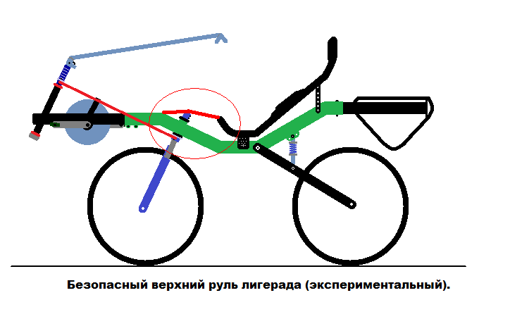

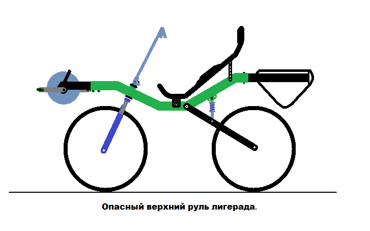

На первом рисунке приведён среднебазный лигерад с обычным верхним рулём:
Руль расположен между ног и сильно мешает быстрой эвакуации с лигерада,
что может привести к очень тяжёлым травмам даже при самом простом ДТП. :x
Езду с верхним рулём по автодорогам уместно сравнить с ездой в полном закрытом
обтекателе, выполненном в стиле гроба. :? :roll:
Но изменить ситуацию в лучшую сторону можно! :!: Предлагаю вынести рулевой
стакан за каретку, как это делается на длиннобазных лигерадах! :idea:
К примеру как на "Патриоте" или "Пифагоре". Я ездил на таком и знаю, как легко
с такого лигерада соскочить: руль там почти не мешает экстренной эвакуации, так
как его узел находится за стопами! 8)

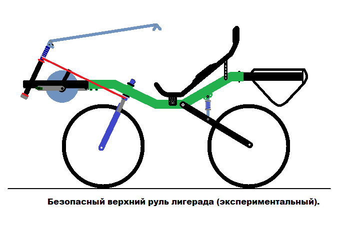

Только чтобы реализовать это решение на среднебазнике, нужно установить второй
рулевой стакан и рулевую тягу, как на нижнем руле типа "аватар", только наоборот:
на кареточном выносе спереди.
Рулевая тяга показана красным цветом.
В данном случае, приведён пример модернизации рулевого управления чешского лигерада Azub Ibex.
(Да и любого другого, подобной компоновки.)
Провести её не так уж и сложно: нужно изготовить новый кареточный вынос с рулевым стаканом
спереди под 1:1/8 и рулевую тягу особой конфигурации, чтобы обойти работающие шатуны.
Кстати, данная рулевая тяга должна иметь большую регулировку длины, чтобы можно было, как и
прежде, настраивать расстояние от педалей до каретки в широких пределах, передвигая вынос.
В передний рулевой стакан установить шток от стандартной вилки с частично срезанной короной,
а на него, собственно, длинный верхний откидной руль, к примеру от лигерадов Azub.
Для передачи усилия на рулевую тягу и с тяги на вилку, применить две стандартные стальные
рулевые проставки под тягу "аватара", - тоже от лигерадов Azub. :) Их можно спокойно обжимать
на штоке вилки, как снизу, так и сверху!!!
Всё. Теперь с лигерада можно быстро соскочить в случае чего! :!: Конечно, не так быстро, как в случае
с нижним рулём, но всё же!!! :!:
Я планирую в будущем создать подробный чертёж и попросить изготовить мне на стороне данный узел,
которым я заменю кареточный вынос на "Василиче", да и на старом титановом
скоростном "АВ55м", вернув его к жизни...

Может, проще создать откидной короткий руль "хомяк", у которого ручки можно быстро сдвинуть друг к другу (крепление по типу откидных подножек на мотоцикле). При движении ты держишь их под удобным для тебя углом. В случае опасности одним движением обеих рук сдвигаешь рукоятки к оси руля и толкаешь руль вперед. Можно наловчиться делать это в доли секунды, вылетая при этом по инерции с сиденья (либо наезд на колдобину, либо удар авто сзади). Руль пройдет между ног, а ты, как Solo, просто пойдешь дальше по инерции. При этом руль должен складываться и откидывать легко и без участия рук а только лишь под действием инерции твоего тела. И проходить у тебя между ног скользя, не задерживаясь и не рвя велоформу.
А то в твоем варианте есть один нехороший момент:
1 случай - авто наезжает сзади и ты промежностью испытываешь крепость крепления руля к раме (потому как все происходит быстро и ты не знаешь предварительно, что авто наедет на тебя сзади через 1,7 секунды - может у водилы руки свело судорогой после праздничной пьянки);
2 случай - велосипед наезжает в колдобину, тебя по инерции подбрасывает вперед и вверх, ты отталкиваешь руль в сторону, например влево, а сам летишь вправо. За время реакции левая нога уже успела уйти за пределы рулевой колонки и падая вправо, ты увлекаешь велосипед за собой, зарабатывая растяжение левой икроножной мышцы. Если ты при этом подтягиваешь левую ногу к себе - можно добавить и судорогу в мышцах бедра.
3 случай - одна велотуфля не успела отстегнуться от контактов и велосипед летит за тобой вдогонку, прижимая тебя к дороге. Авто сминает велосипед и тебе немного достается из-за связи с велосипедом.
В случае с нижним рулем аватар у тебя больше времени на реакцию и отстегивание ног с контактов.
Еще хорошо бы закрыть кожухом пространство между передним краем сиденья и выступающим над рамой концом передней вилки.

Если хомяк по твоему опасный, то что скажешь про вертикальные велы? Весь мир ездит на опасных велосипедах.
То что ты нарисовал по факту переделанный аватар. Лично мне не подходит.
Объясню:
1 - в весе я не выиграю, как в случае с хомяком (скорее вес будет больше даже аватара)
2 - транспортировка с таким рулем будет еще сложнее нежели с аватаром (с хомяком проще всего)
3 - будет неудобно поворачивать ввиду длинного рычага (сильнее нужно закладывать руль в стороны)
4 - не намного, но лишний вес на переднюю часть.
Надеюсь это будет завершенная затея. Уж извини за сомнения, но говорю по фактам. А факты не очень :|

При таких длинных консолях, как предлагает Модулятор, будут побочные воздействия на руление из-за конечной жесткости материала (например, от педалирования).
 Заголовок сообщения: Re: Безопасный верхний руль для лигерада!
Номер сообщения:#10  Непрочитанное сообщениеДобавлено: Вт янв 15 2013 23:50
А если ещё учесть что рулевая тяга должна идти по дуге, чтоб обойти шатуны...
И преимуществ там не видно, рулевая стойка выше сантиметров на 30, чтоб по шарам получить её хватит.

Все понимаю, не понимаю, почему, раз уж так захотелось, нельзя рулевую тягу пустить ПОД кареткой, между шатунами??? ничего изгибать не придется....
Номер сообщения:#12  Непрочитанное сообщениеДобавлено: Ср янв 16 2013 13:24
Объясню:
увидел еще одно для себя неудобство - ты перенес каретку ближе и этим увеличил длину лигерада в целом (когда я наоборот сделал его короче) Перевешивать перед от этого будет еще больше.
Номер сообщения:#13  Непрочитанное сообщениеДобавлено: Ср янв 16 2013 15:44
руль закрплён на кареточном выносе, то есть при регулировке расстояния от сиденья, до педалей будет изменяться расстояние от руля до сиденья

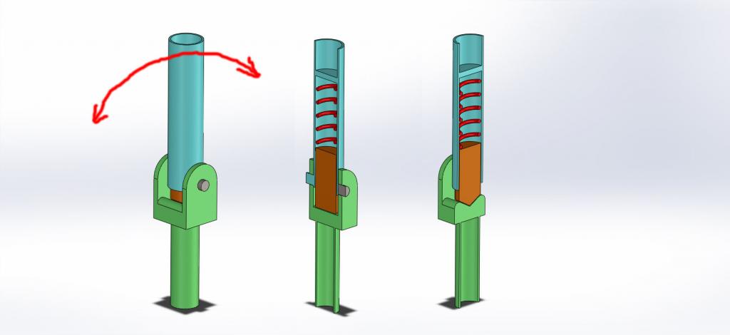

Откидной хомяк безусловно будет безопаснее и удобнее неподвижного.
Но мне не нравится что при торможении и/или других случаях когда надо упереться в руль - руль начнет свободно уходить вперед.
Что если делать стандартный хомак но с возможностью его складывания в поперечной движению плоскости?
Упал - толкаешь руль в верх и он через усилие складывается и не мешает выбраться из под лигерада.
Между шатунами, это близко к рулевым осям, там будут большие усилия на рулевую тягу, а при такой длине тяги она либо будет гнуться, либо будет толстой.
Под шатунами нельзя, там колесо мешает.
Хотя если применить шарнир и угол рулевой тяги сделать не 90 градусов к рулевой оси, то может и можно, но есть ведь вариант намного проще, лучше и легче
