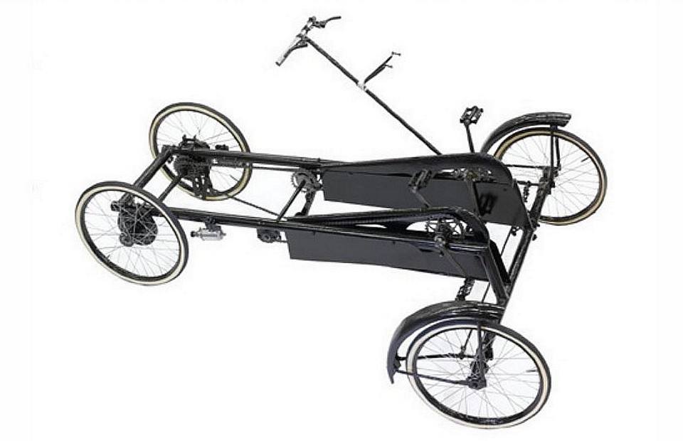

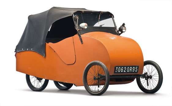

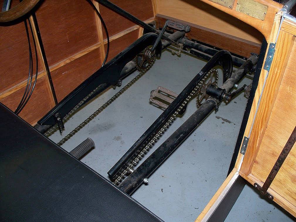

Чтобы разобраться в конструкции "Велокара", предлагаю сюда грузить фотки всех модификаций знаменитой машинки.
Комментарий к файлу: Рама с промежуточным валом
Комментарий к файлу: Крепл. колеса

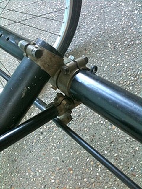

Комментарий к файлу: Крепление труб
Комментарий к файлу: Прицеп

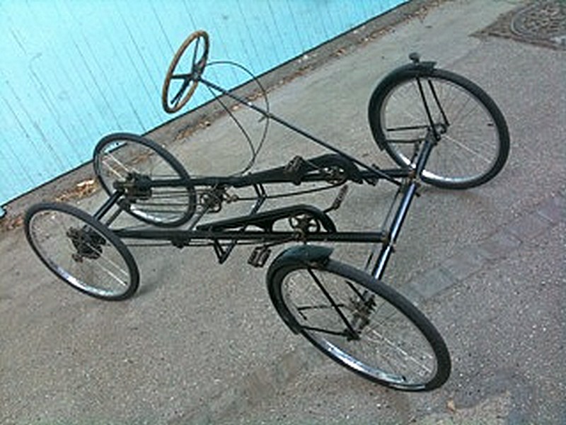

ЭЭЭ, тупой вопрос: в чем "цимес" данной конструкции?
Не один раз читая форум встречал рекомендацию попробовать велокар Моше.
Чем руководствуетесь при подаче такого совета?
Задняя колея уже чем передняя?
Кузовок несложный?
Один из первых?
Эксплуатационные характеристики?
Легкость изготовления?
Что-то еще?
З.Ы. Чем больше смотрю на него - тем больше нравится :-)

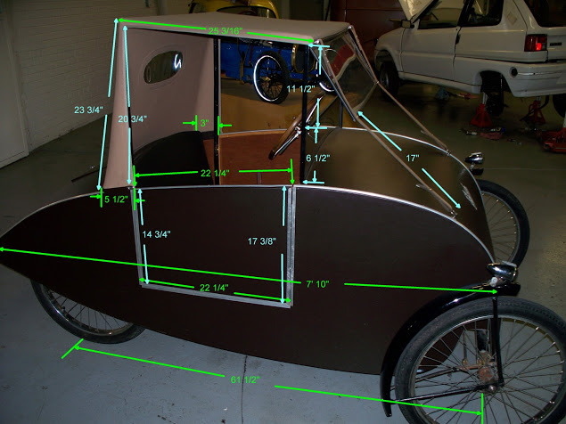

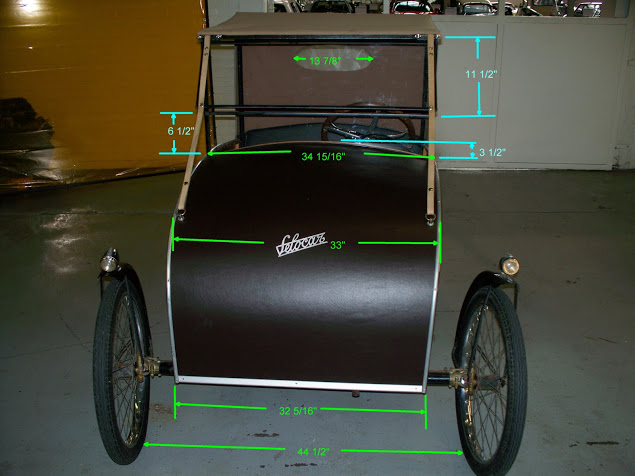

З.З.Ы. Вот нашел на просторах инета на каком-то немецком сайте:

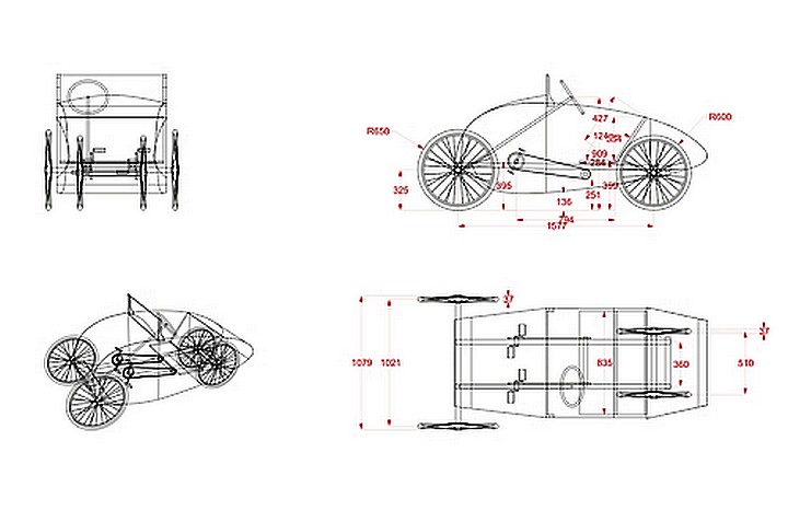

З.З.З.Ы. Вот прекрасная коллекция фоток с размерами и кишочками.
https://plus.google.com/photos/115365856793931688677/albums/5499876882179588145?banner=pwa
А это парочка из той галереи. Для примера. Скачал всю галерею себе - если можно будет - выложу...
Комментарий к файлу: Как сделана задняя часть
Комментарий к файлу: Каталог

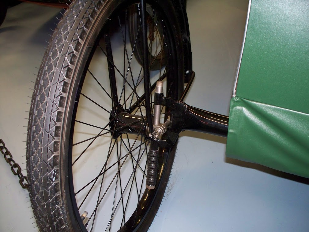

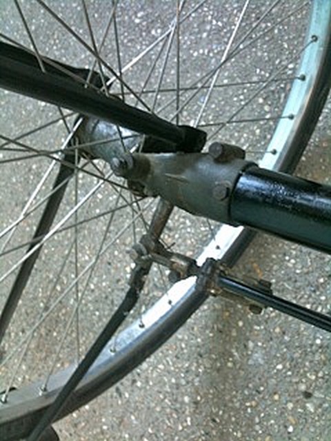

Машина производилась серийно, продавалась (и покупалась), общий пробег всех экземпляров просто огромен, значит это огромный опыт. Конструкторы могли учесть множество моментов по результатам эксплуатации, и сделать соответствующие улучшения.
Аппарат, однозначно, нужно изучать и чем подробнее тем лучше.
Машины использовались в реальной жизни именно как транспорт.

интересные идеи в конструкции есть .... но и есть вопросы.... зачем цепи расположены с разных сторон? зачем промвал?по фоткам видно что отсутствует поперечный наклон шкворня.. понравилось---крепление труб меж собой и передняя подвеска на шкворне---почти как на моргане....

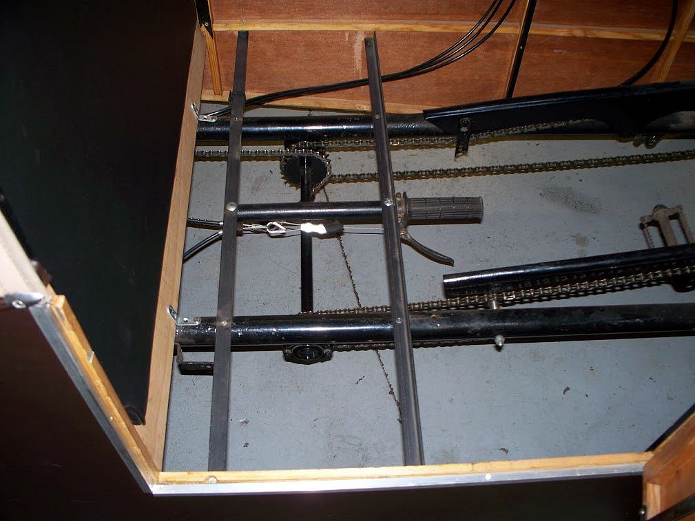

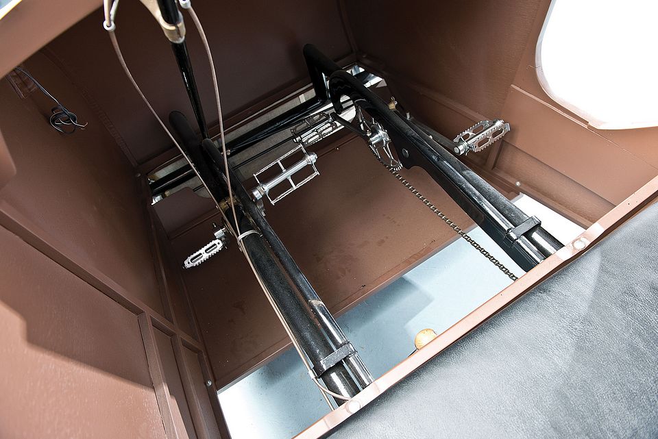

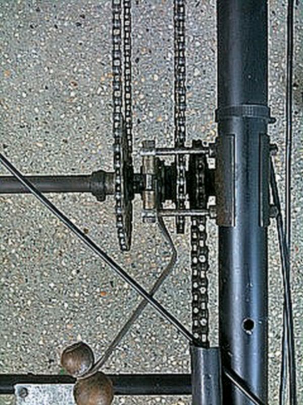

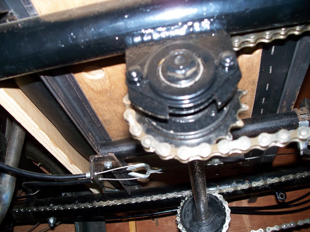

Спасибо, MegaBambr, за фотки! В свое время смотрел-не впечатлило. Сейчас приходит переосмысление конструкции. Алексей прав-проверено временем!
Комментарий к файлу: цепь пассажира проходит слева, чтобы упростит пром.вал
Комментарий к файлу: крепление промвала
Комментарий к файлу: трансмиссия

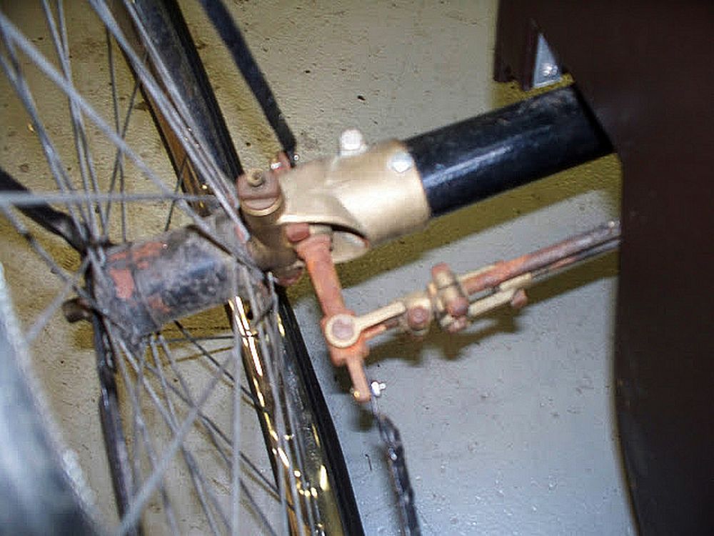

Комментарий к файлу: фашист "заценил"...

serbey писал(а):
зачем промвал?
У него три передачи, но привычных нам кассет не видно. Скорее всего промвал для переключения передач
 Заголовок сообщения: Re: "Велокар Моше" в деталях
Номер сообщения:#7  Непрочитанное сообщениеДобавлено: Пн янв 14 2013 00:30
каким образом?на последней фотке с промвалом привод на одно колесо?

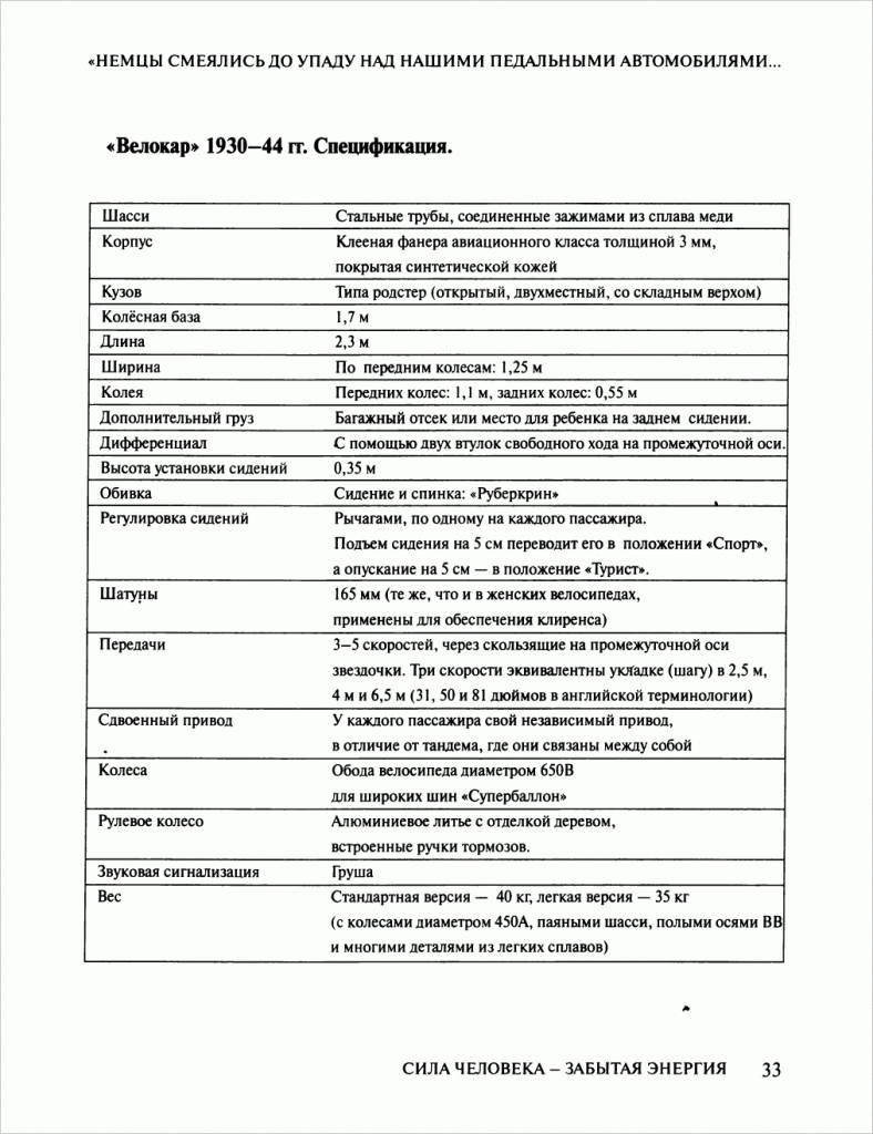

Вот страницы о Велокаре из книги "Сила человека - забытая энергия"
За это сообщение автора Алексей поблагодарил: Евгений (Вт янв 15 2013 02:17)
Номер сообщения:#11  Непрочитанное сообщениеДобавлено: Вт янв 15 2013 02:45
стр.2 (32)
В задних колесах - втулки свободного хода для создания эффекта дифференциала
... первые десять двухместных машин имели алюминиевые полированные корпуса...увы, металл усилил шумы велопривода... поэтому металлический корпус был заменен на фанерный.
стр.4 (34)
Велокар был именно тем, что было нужно потребителю в то время
Несмотря на то, что аэродинамика такой машины хуже, чем если два пассажира сидели один позади другого, тем не менее, она была быстрей тандема
Однако, спустя некоторое время после войны, людям расхотелось крутить педали. Началась "механизация" покупателей
стр.5 (35)
Невозможно было планировать стоимость продукции
Наступил тот момент, когда нам пришлось закрыть фабрику и пойти наниматься на работу, как и другим людям
Веломобили новых моделей не имеют и половины той элегантности, которая была у прототипов, да они еще и раза в три тяжелее
Как говорил Шерлок Холмс (Ливанов): Все! В этих вырезках собрана вся переписка! Собран исчерпывающий отчет...

по фоткам видно что отсутствует поперечный наклон шкворня....
А зачем огород городить? Запчасти универсальны лево-право, разный диаметр колеса. Да и плечо обкатки довольно маленькое! Вон, на трехколесной рикше- вот это ПЛЕЧО!

А если задние колеса все равно консольные, и если все равно есть промвал, то почему бы не сделать одинаковую колею передних и задних колес? Я раньше думал, что разная колея сделана для того, чтобы использовать велосипедную трансмиссию без переделок и токарки... что, собственно, и делается на современных клонах и репликах Моше.
Номер сообщения:#17  Непрочитанное сообщениеДобавлено: Ср янв 16 2013 13:41
Не забываем про вес Велокара! 35-40 кг. Два велика и то будут весить мин. 32 кг. А Моше удалось сделать простую и ЛЕГКУЮ машинку. Задние колеса (вспомним закрытые задние арки у Ситроена) смотрятся логичней, чем выступающие передние.
Я бы сейчас тянул цепи не на консольные колеса. Прекрасно подошли бы шимано-Нексус втулки. И бюджетный вариант- МТБ задние колеса.

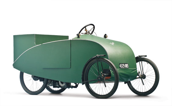

Его место сегодня занимает трехместный (2+1) 45-килограммовый "Cyclospace" исполненый по той же схеме, но с иными кузовными деталями на основе современных материалов. Стиль последнего не противоречит прародителю + дает ограждение от ветра и атмосферных осадков.
