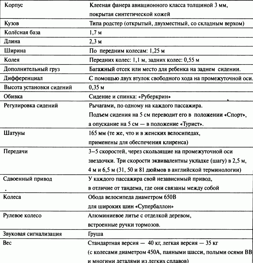

Жаль, мое начальство не разрешает построить реплику Велокара Моше. Настолько понятная и простая конструевина для новичка. Если "погуглить", почти все будет на нашем сайте! Пока не пропал запал можно сделать подобное! На реплики окружающих восклицать- ЭТО ЖЕ ВЕЛОКАР МОШЕ!! :D
ЗЫ. ...а уж потом переходить на подвеску, консоли и проч., проч...
За это сообщение автора alex поблагодарил: bh_yuriy (Чт янв 10 2013 23:18)
 Заголовок сообщения: Re: 4-ёх колёсный веломобиль с нуля
Номер сообщения:#8  Непрочитанное сообщениеДобавлено: Пт янв 11 2013 02:19
Очень советую "клонировать" Моше! проверенная конструкция и достаточно простая в изготовлении. Никакой токарки и специфических, сложных, и дорогих деталей. Все собирается из стандартных велосипедных запчастей, и, при этом, нормально едет.

Да, кроме подвески и, собственно, консольного крепления передних колёс, а также рулевого управления. Для меня и сейчас консольные колёса это сложно.
За это сообщение автора Алексей поблагодарил: bh_yuriy (Пт янв 11 2013 12:45)

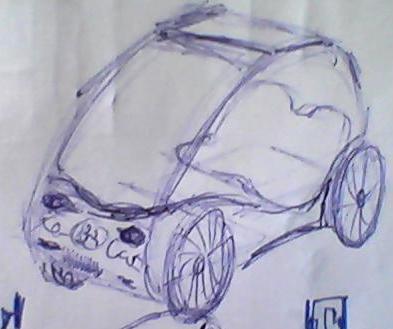

Цель - в магазин съездить, с женой и малым в деревню (6 км). В общем маленький транспорт для маленькой семьи. Изначально планировал прямоугольную раму бес подвески, одно заднее мотор-колесо, другое обычное заднее от аиста. Передние примерно как Велокара Моше. Когда занес проект к сварщику автомеханику, он сказал что "это корыто будет так трусить что оно развалится! И аккумуляторы потрусит. Нужны амортизаторы, передачи и ..." Так начались долгие раздумья и знакомство с Вами. Большое всем спасибо. Я на самом деле хотел чем попроще, но ...

Гм. Где-то тут на сайте был "Народный Веломобиль" - помнится, конструкция вполне воспроизводимая.
Шурикен делал под похожие задачи четырёхколёсник (у него в подписи ссылки).
Что касается "растрясёт" - а вот фиг! Если поставить резину потолще на большие колёса, и сильно не гонять - всё будет нормально. Я на "Украине" как только не ездил - и ничего, не растряс. Тут, конечно же, тряска будет в разы заметнее (нет возможности скомпенсировать телодвижениями), но и колёс четыре - если творчески подойти к вопросу жёсткости рамы на кручение - то даже одним колесом на бордюр сможете заезжать, аки авто. :-)
Что касается "попроще" - это архиправильно, за это и держитесь. Самый лучший вариант - найти что-то уже сделанное, что было бы максимально похоже на то, что вы хотите, и как следует пообщаться с автором. А лучше - найти несколько вариантов (два я уже озвучил выше).
И - удачи!
Подвески у Моше нет! Консольные колеса и рулевая трапеция тоже собираются из стандартных велодеталей. Как это сделать, я уже писал раз 5.
