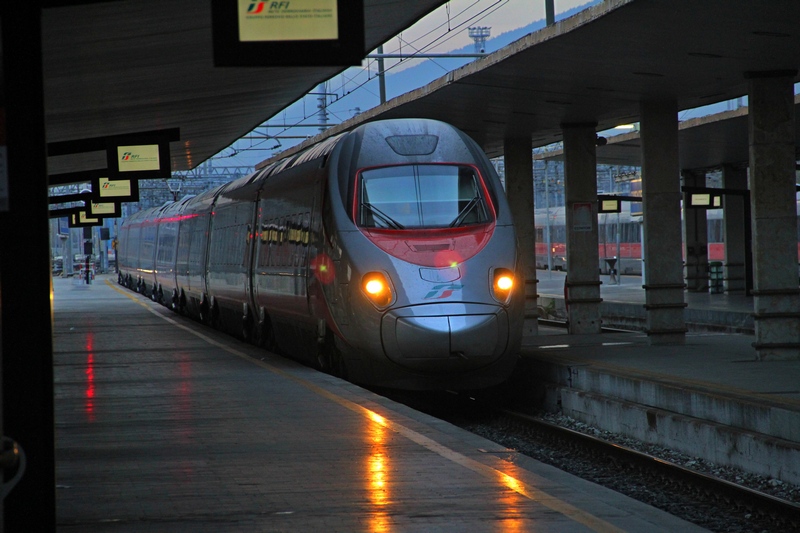

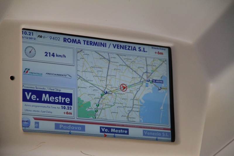

Добавлено через 14 минут 56 секунд:
Это я в Венецию ехал. Стоимость меньше полутора тысяч, а удобств огромное количество.
Уверен что Сапсан попроще будет.
ЗЫ Сапсан не виноват - просто наше путевое хозяйство сильно отстает от Европы :cry:
