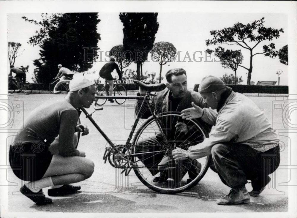

Russians Test "Back-Pedalling Cycle": Designer M. Azatyan of the Tbilissi Institute of Physical Culture is seen here explaining the principles of his new constructed bicycle to Cyclist A. Kolybin (left) and Merited Master of Sport Igor Ippolitov, Azatyab has designed a bicycle with a reverse gear which allows the rider to give his leg a rest by pedalling in reverse while at the same time propelling the machine forward. The device is now being tested throughout the Soviet...
Photo measures 8.25 x 6inches. Photo is dated 05-05-1957.
Русские Испытывают "Back-Pedalling цикл": Дизайнер М. Азатян из Тбилисского института физической культуры рассматривается здесь объясняя принципы своей новой построил велосипед велосипедист А. Колыбин (слева) и заслуженный мастер спорта Игорь Ипполитов, Азазтян разработан велосипед с заднего хода, которая позволяет водителю, чтобы дать ноге отдых на педали в обратном направлении и в то же время толкая машины вперед. Устройство в настоящее время проходит испытания в Советах...

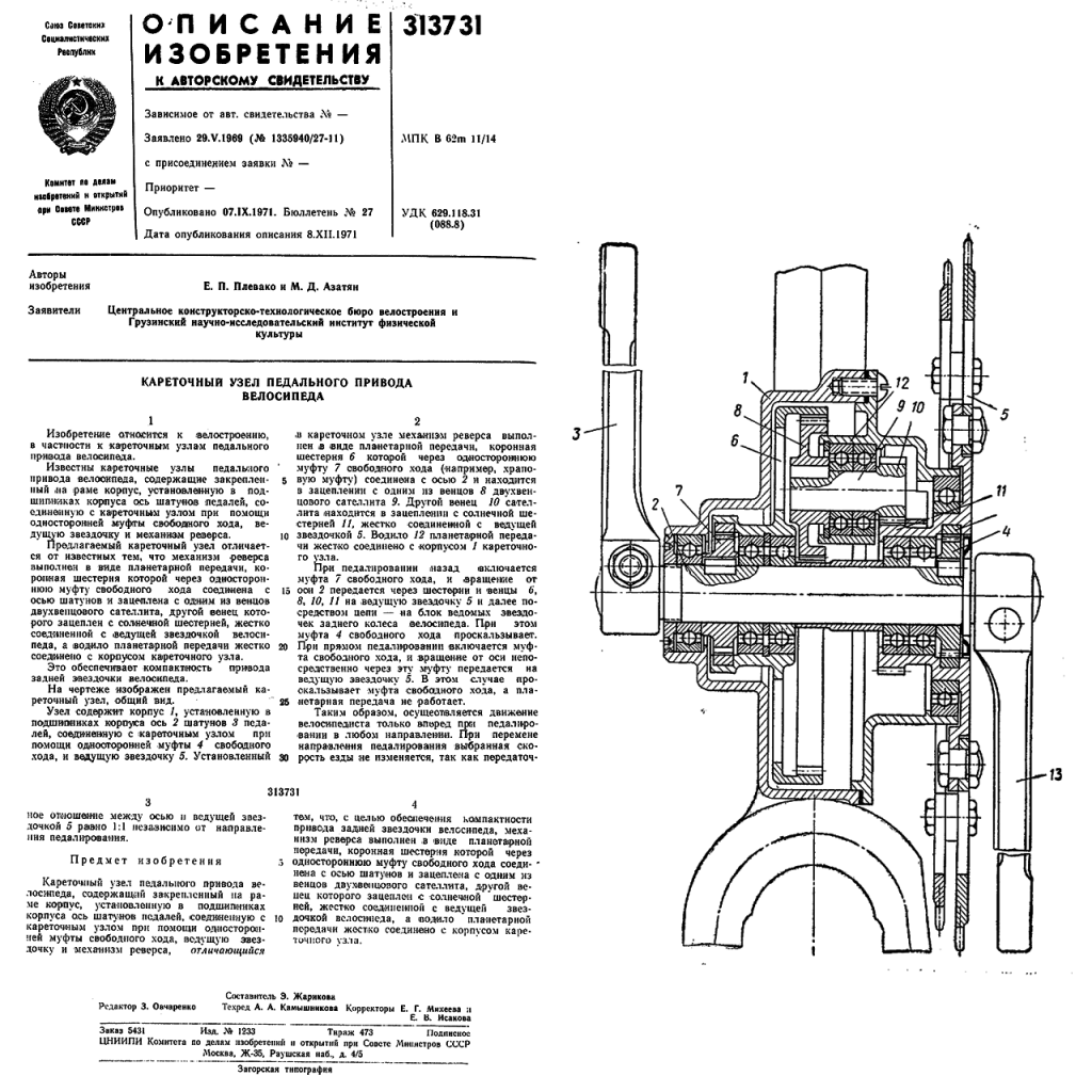

Изобретатель и Рационализатор - 1974
Чередование прямого и обратного вращения педалей позволит велосипедистам отдыхать прямо в пути и одновременно повысить к. п. д. машины. Эту идею удалось реализовать харьковчанину Е. П. Плевако и тбилисцу М. Д. Азатяну. ВЕЛОСИПЕДНЫЙ РЕВЕРСИВНЫЙ ПРИВОД (а. с. No.313731) опробован велосипедистами сборной СССР и получил одобрение.
с сайта: Велосипеды PRIDE Горные велосипеды Прайд, детские и городские
Велосипед с реверсивным педальным приводом
30/09/13
Изобрести велосипед по-новому стремились всегда. Так в Советском Союзе отечественные энтузиасты-физиологи придумали весьма интересное решение. Разработанный ими, с виду совсем обычный велосипед имеет одно существенное отличие от своих собратьев – реверсивный привод. Как известно, при езде на велосипеде человек задействует определенные группы мышц, но стоит изменить направление педалирования в обратную сторону и уже совсем другие мышцы начинают работу. Такое чередование обратного и прямого вращения дает великолепную возможность разгружать ту или иную группу мышц, не делая для этого остановок для отдыха.
Идея реверсивного педального привода была воплощена в велосипеде, харьковчанином Е. П. Плевако и тбилисцем М. Д. Азатян. Велосипеды с новым приводом были испытаны велосипедистами сборной СССР и получили множество положительных отзывов.
авторское свидетельство № 313731
Авторы изобретения
E. П. Плевако и М. Д. Азатян
Заявители
Центральное конструкторско-технологическое бюро велостроения и
Грузинский научно-исследовательский институт физической культуры
КАРЕТОЧНЫЙ УЗЕЛ ПЕДАЛЬНОГО ПРИВОДА ВЕЛОСИПЕДА
Изобретение относится к велостроению, в частности к кареточным узлам педального привода велосипеда.
Известны кареточные узлы педального привода велосипеда, содержащие закрепленный на раме коpпус, установленную в подшипиках корпуса ось шатунов педалей, соединенную c кареточным узлом при помощи односторонней муфты свободного хода, ведущую звездочку и механизм реверса.
Предлагаемый кареточный узел отличается от известных тем, что механизм реверса выполнен в виде планетарной передачи, коронная шестерня которой через одностороннюю муфту свободного хода соединена c осью шатунов и зацеплена c одним из венцов двухвенцового сателлита, другой венец которого зацеплен c солнечной шестерней, жестко соединенной c ведущей звездочкой велосипеда, a водило планетарной передачи жестко соединено c коупусом кареточного узла.
Это обеспечивает компактность привода задней звездочки велосипеда.
На чертеже изображен предлагаемый кареточный узел, общий вид.
Узел содержит корпус 1, установленную в подшипниках корпуса ось 2 шатунов 3 педалей, соединенную с кареточным узлом при помощи односторонней мyфты 4 свободного хода, и ведущую звездочку 5. Установленный
в кареточном узле механизм реверса выполнен в виде планетарной передачи, коронная шестерня 6 которой через oднocтopоннюю муфту 7 свободного хода (например, храповую муфту) соединена c осью 2 и находится в зацеплении c одним из венцoв 8 двухвенцового сателлита 9. Другой венец 10 сателлита находится в зацеплении c солнечной шестерней 11, жестко соeдиненной c ведущей звездочкой 5. Водило 12 п.ланетарной передачи жестко соединено с корпусом 1 кареточно- го узла.
При педалировании назад включается муфта 7 свободного хода, и вращение от оси 2 передается через шестерни и венцы 6, 8, 10, 11 на ведущую звездочку 5 в далее посредством цепи — на блок ведомых звездочек заднего колеса велосипеда. При этом муфта 4 свободного хода проскальзывает. При прямом педалировании включается муфта свободного хода, и вращение от оси непосредственно через эту муфту передается на ведущую звездочку 5. B этом случае проскальзывает муфта свободного xода, a планетарная передача не работает.
Таким образом, осуществляется движение велосипедиста только вперед npи педалировании в любом направлении. При перемене направления педалирования выбранная скорость езды не изменяется, так как передаточное отношение между осью и ведущей звездочкой 5 равно 1:1 независимо от направления педалирования.
Предмет изобретения
Кареточный узел педального привода велосипеда, содержащий закрепленный на раме корпус, установленную в подшипникax корпуса ось шатунов педалей, соединенную c кареточннным узлом при помощи односторонней муфты свободного хода, ведущую звездочку и механизм рeвepса, отличающийся тем, что, c целью обеспечения компактности привода задней звездочки велосипеда, механизм реверса выполнен в виде планетарной передачи, коронная шecтepня которой через одностороннюю муфту свободного хода соединена c осью шатунов и зацеплена c одним из венцов двухвенцового сателлита, другой венец которого зацеплен с солнечной шестерней, жестко соединенной c ведущей звездочкой велосипеда, a водило планетарной передачи жестко соединено c корпусом кареточного узла.

Stoyan писал(а):
Руководители же наших промышленных гигантов, таких как пермский, саранский, пензенский велозаводы, похоже, еще не созрели до постановки на конвейер изобретений Макарова.
Да, конечно, массоны, везде массоны! :mrgreen:
Stoyan писал(а):
Рычаг воздействия на педаль увеличивается на длину стопы велосипедиста, и сил надо прикладывать меньше
Не совсем понял эту фразу.
Может кто-то из наших самодельшиков поизучает эту тему? :) Довольно интересно, так ли это все на самом деле.
 Заголовок сообщения: Re: Русские Испытывают "Back-Pedalling цикл":
Номер сообщения:#20  Непрочитанное сообщениеДобавлено: Вт окт 15 2013 12:16
тсссс.... Не только масоны но еще и рептилоиды.
что тут непонятного? посмотрите на какой либо боковой рисунок педалирования велосипеда и подумайте.
Смотрим на рисунок
С левой стороны вам надо добавить длину стопы при педалировании взад. Т.е. плечо больше.
С правой стороны вам надо вычесть из рычага длину стопы при педалировании вперед.
