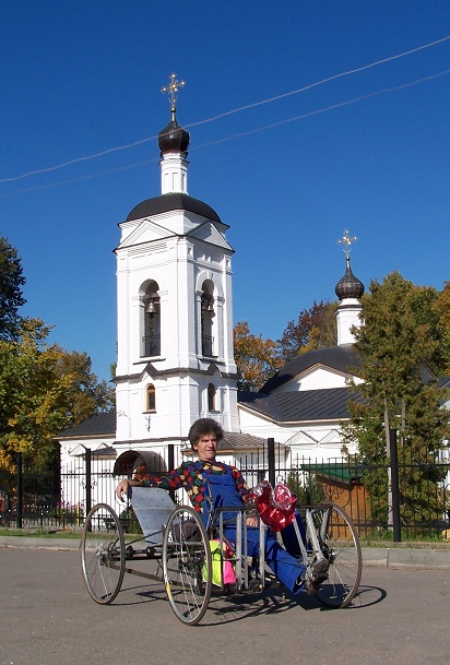

Графичный персонаж, не правда ли?
40 лет трудился расточником на местном заводе.
Там и построил свой двух местный «Компонент».
Говорил, что измотали пока уговаривал о приобретении материала.

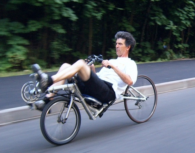

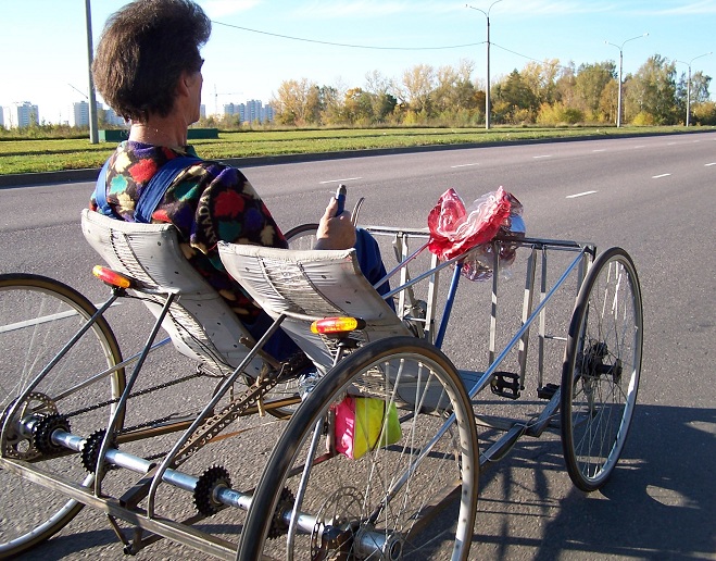

Первый лигерад построенный Василием Ивановичем.
Про Компонент, больше чем изложено выше не ведаю.
Извините.

EdRymar писал(а):
И что можно сказать о этом экземпляре по имеющимся фотографиям?
Возврат цепи осуществляется багажной резинкой, сложенной вдвое (чтобы цепь двигалась в одной плоскости). Светло-фиолетового цвета. На каждый рычаг своя цепь и пятерик. Дифференциала нет. Вместо него две полуоси, каждая на двух подшипниках. На каждой оси два пятерика, закрепленные на оси при помощи переходного точенного алюминиевого фланца. Такая конструкция мало подходит для спортивных и грузовых моделей, но подходит для прогулочных. Скорость 10-15-20 км/ч.
Дисковые тормоза современные заводские. Диски привинчены к переходному фланцу, который накручивается на втулку-стакан. Такое изделие трудолюбивые китайцы освоили только в этом веке. По конструкции видно, что задумывалась она для прогулок, но не для соревнований. Значит, Модулятор не сможет развить на ней заветные 33 км/ч, а Шурикен не сможет погонять на ней по говнам. Также заметно, что конструкция изменялась и дорабатывалась много раз за время своего существования.
Переключение передач осуществляется вручную - переброской цепей на другие звездочки, для чего нужно минимум повернуться назад, максимум вылезти из кресла. Видно, что с правого привода цепи сняты.
Как известно, линейный привод на 15-20% уступает круговому педалированию. Однако по сравнению с "деревенским" методом вставания на педали - линейный привод - это прогресс. Осилить рекорд botasa по части поездки на дачу эта конструкция не может даже теоретически. Зато бабуля такой освоит вполне и мозги сохранит на месте.
Пешие туристы знают: лучше плохо ехать, нежели хорошо идти. А тут хоть и медленно, зато с удобствами.
Размеры примерно: длина 2м, ширина 1 м, высота 0,9 м. Еще из недостатков большой радиус разворота, зато ручка руля выполнена с учетом ВТТ к веломобилям от 1988 года.
В целом веломобиль смотрится довольно гармонично. Особенно с точки зрения современного автолюбителя, который смотрит с завистью на джип с метровыми колесами. То есть если мерять привлекательность размером (колес), то такая машинка круче любого жигуленка. Типа внук БЕЛАЗа. :shock:

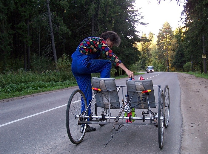

Это фото еще более украсит ваш комментарий!
С праздником вас!

Спасибо за фото, Юджин. Теперь хорошо видно устройство задних осей. Я ошибался, полагая, что тормозной диск закреплен на втулке - он закреплен на оси с помощью фланца.
