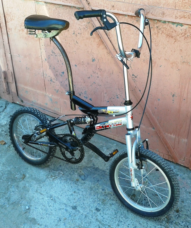

Главная задача проекта - хорошие ходовые качества, при максимальной компактности. То есть чтобы можно было, без проблем, пользоваться общественным транспортом(в основном электрички, междугородние автобусы и иногда метро), перевозить в багажнике автомобиля, и при этом можно было проехать 20...50км своим ходом с нормальной скоростью(25...30км/ч). И чтобы никаких складываний-раскладываний, снимания колес и прочего гемора. Вот что получилось. В общественном транспорте пока с ним не ездил, но по любому будет проще, чем с мтб, при большом количестве народа. в багажник седана влезает без проблем. В пассажирский лифт не надо на заднее колесо ставить, достаточно просто закатить. Катит очень хорошо, сидеть удобно, разгоняется, как ракета! По началу больше 20км/ч ехать было страшновато, но это психологическая боязнь сочетания маленьких колес и больших скоростей быстро прошла. Байк оказался достаточно стабильным, и управляемым, для своих габаритов(не даром три вечера потрачены на прорисовку геометрии и рассчеты). Если его еще хорошими железками обвешать(узкие слики, шоссейная система, нормальные втулки), то можно с шоссерами гоняться . На неровной поверхности приходится ехать потихоньку - трясет жутко. Звезду надо вперед побольше, даже зимой, на говняной резине и с говняными втулками, я легко самую высокую передачу "выкручиваю".
http://imageshack.us/a/img820/5527/dsc3303b.jpg
http://imageshack.us/a/img812/3338/dsc3332m.jpg
http://imageshack.us/a/img607/1998/dsc3406.jpg

Ну и чем это отличается от детского велосипеда "Кросс" производства ПВЗ?
 Заголовок сообщения: Re: Минибайк
Номер сообщения:#3  Непрочитанное сообщениеДобавлено: Чт дек 20 2012 14:46
Мощнее, как минимум...
Номер сообщения:#4  Непрочитанное сообщениеДобавлено: Чт дек 20 2012 14:55
О, да, ещё труба подседельная мимо каретки идёт, ага.

Это такой готовый кусок был...
Я не претендую на какую-то новизну. Просто сварил из обрезков, от нефиг делать. Заодно самодельный стапель опробовал.
В качестве донора отлично подошел бы рейсовый БМХ, но такого у меня нет, а искать лень было.

Практический смысл велосипеда без предусмотренных мест для крыльев и багажника в рамках рассматриваемых условий эксплуатации по меньшей мере сомнителен.
Номер сообщения:#11  Непрочитанное сообщениеДобавлено: Пт дек 21 2012 11:38
Есть там места и под крылья и под багажник. Только крылья зимой не нужны, грязи же нет. А багажник мне тем более не нужен, я с рюкзаком езжу. А для тяжестей у меня грузовой вел и автомобиль есть.
Ну а кто мешает их приделать? Багажник вообще можно поставить стандартный, который рассчитан на крепление к подседельному штырю. Да и крыльев существует много всяких разновидностей, которые рассчитаны на совместную установку с вибрейками.
Насколько я понимаю, Кузьмич показывает нам промежуточный результат своей работы, а не законченный проект.

Ну это не совсем то. У меня то задача не просто компактность, а сочетание компактности и нормальных ходовых качеств. пока, к сожалению, нет времени его нормально испытать. Недавно проехал 27км за 1.26. По-моему неплохой результат, для такой машины, особенно зимой. Надо будет попробовать это же расстояние проехать на складном "стелсе" или на "стриде", для объективности оценки.
