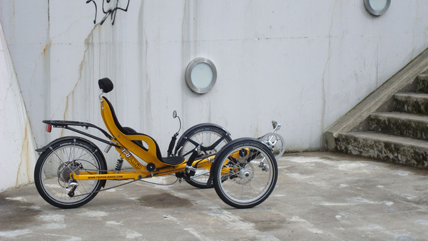

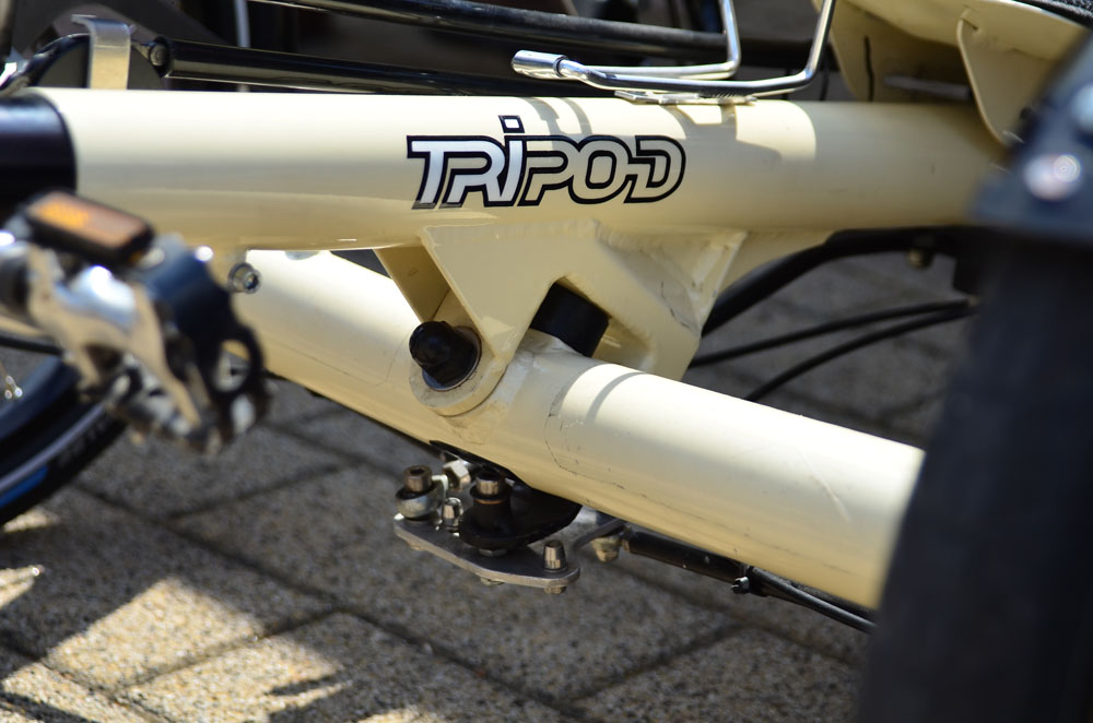

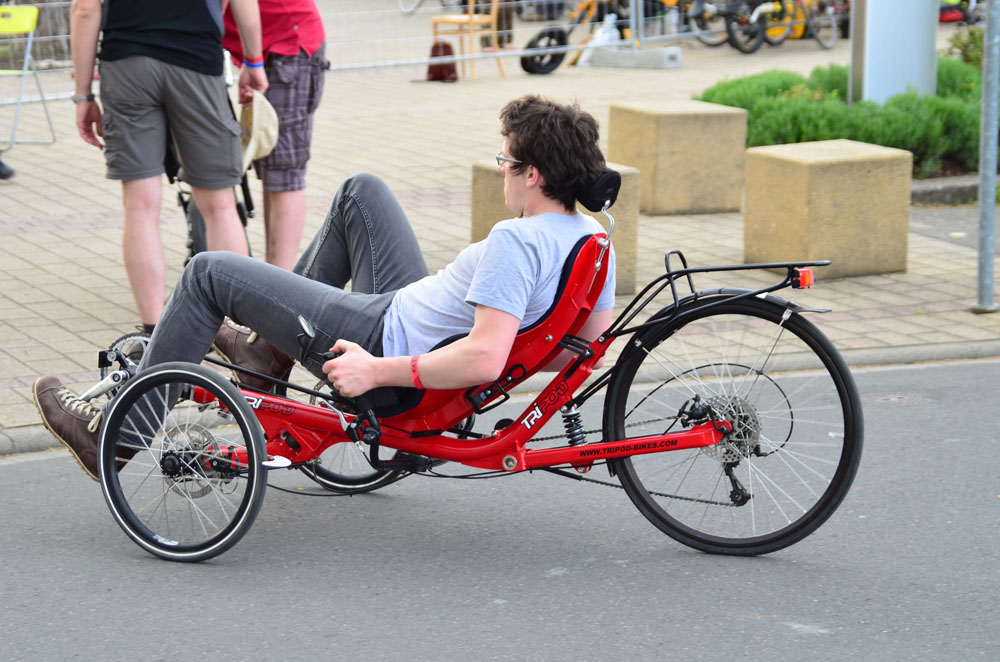

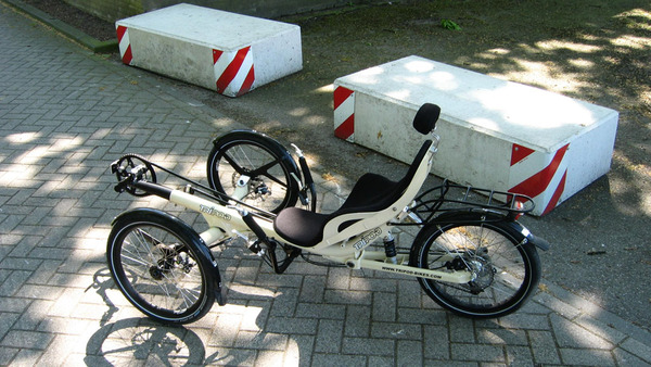

У кого-нибудь есть более подробные фото такого аппарата? На фотографиях, что я нашел, вид только в профиль и сзади. Не могу понять, как устроен узел наклона сиденья и заднего колеса при повороте...

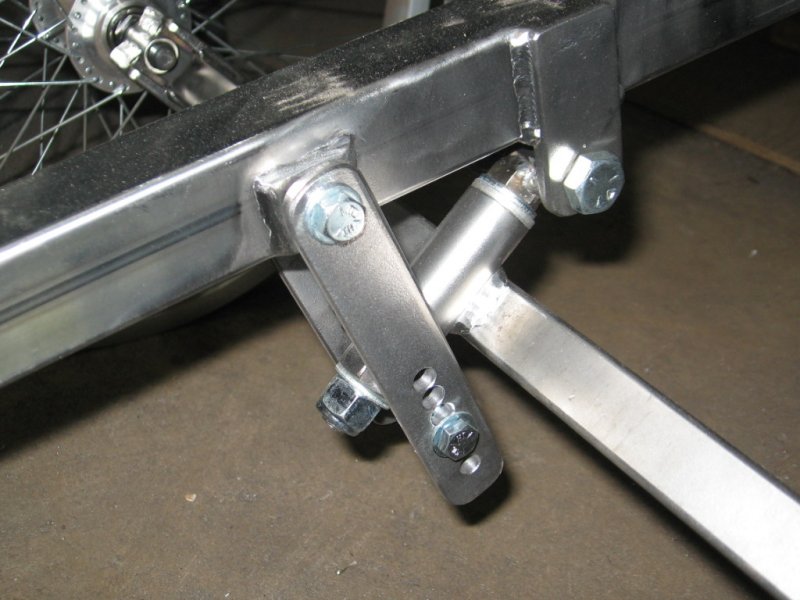

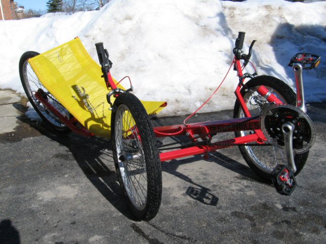

Вах! Так это же мой полунаклоняемый "ГоловастикС"! только у меня угол всего 5 градусов.
Скорее всего они штурвал связали с наклоном-поворотом переднего моста.
Господин "РЕ" мог бы помочь... имхо.
Комментарий к файлу: резинка под мостом, тяга
Комментарий к файлу: примерно так...

я на нем даже катался, наклоняемости не почувствовал и вобще трайк не особо понравился.
фото гдето были, поищу на досуге и выложу.

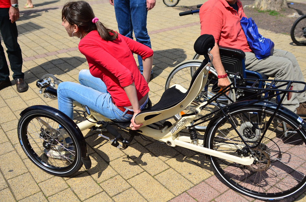

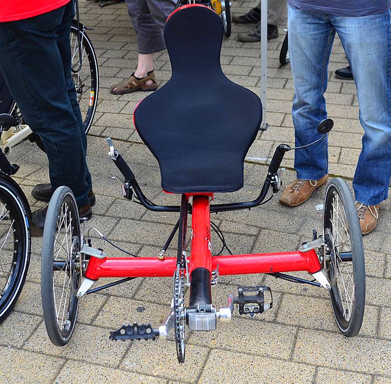

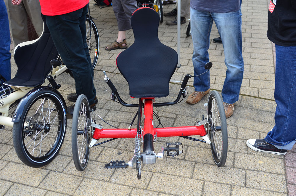

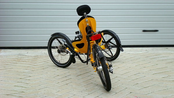

вот фото со SPEZI 2011
За это сообщение автора Voolodja поблагодарил: O-Witte (Ср дек 12 2012 08:29)
 Заголовок сообщения: Re: Tripod recumbent bike - наклоняемый трайк.
Номер сообщения:#7  Непрочитанное сообщениеДобавлено: Ср дек 12 2012 22:57
Ага, вот куда эта тяга идет - интерестно
Спасибо, Владимир! Все понятно. Поворачивая руль-поворачиваешь балку-мост, наклоняешься. От кулаков идут тяги на раму, "доворачивают" колеса.
По типу скейта можно сделать на сайлентблоках.

Под мостом у меня еще один резьбовой шарнир...
Комментарий к файлу: увеличил фотку Володи.
