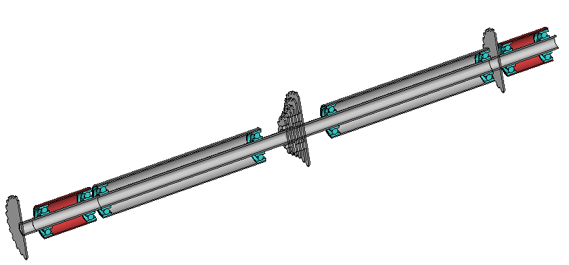

Вот вариант:
Вал - труба 20*2,
подшипники 36204 (внутренний 20, внешний 47, ширина 14).
Внешняя обойма из трубы 50*1.5 (внутренний - 47)

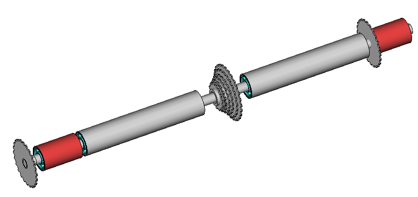

EdRymar, спасибо за подсказку на счёт труб!
А звёзды крепить можно на хомутах из более толстой трубы, например 25*1.5.
Осталось только сообразить,как закрепить подшипники, чтобы они не соскользнули по валу :? - дошло - поставить дистанционные втулки из трубы 25*1.5!
Вот нарисовал (но без хомутов):

Akella писал(а):
какие такие втулки для звезд? как они выглядят вообще?
Это переходник. Внутренний диаметр 20 (по валу), внешний - по внутреннему диаметру звезды.
В случае с 7-мириком внешний диаметр переходника должен содержать резьбу, на которую накрутится этот семирик.
