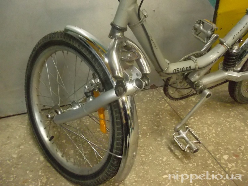

Номер сообщения:#1  Непрочитанное сообщениеДобавлено: Вс дек 02 2012 21:28
Автор: .......................Мазурчак Владимир, Украина,г. Полтава.
Категория:..................двухкомпонентная передняя подвеска.
Название: ..................Передняя подвеска велосипеда, веломобиля, лигерада, Система "Мазурчак".
Год создания:..............2012г.
Основное назначение:.. применено в велосипеде"Синдром". ПЕРЕДНЕЕ КОЛЕСО: 20".
Масса:........................1,5кг.
Размеры:.....................Ширина 140мм, глубина, 130мм,высота 520мм.
Текстовое описание:....Подвеска состоит из трубчатого стержня руля поворота с малой вилкой-на концах перьев которой расположены два шарнира,а между перьев-площадка крепления эластичного элемента(амортизатора), эта вилка шарнирами соединена с большой вилкой колеса, а большая вилка имеет кронштейн с контактной площадкой с упругим элементом, вынесенную вперёд. Упругий элемент контактирует с площадкой малой вилки и с площадкой кронштейна большой вилки, а через упругий элемент проходит монтажный болт с гайкой. Чтобы упругий элемент не смещался, на площадках имеются борты ,а еще в отверстие элемента, при необходимости, вставляется жёсткая пружина. Подвеска отличается от аналога тем, что малая вилка соединена со стержнем руля под углом примерно 60градусов , и шарнирно соединена с большой вилкой в зоне "коронки" под углом примерно 90 градусов. Вылет вилки составляет 45мм(для колеса 20"). Вылет можно изменять, меняя высоту эластичного элемента.
Плюсы: Подвеска получилась необычайно оригинальной, и легче телескопической на 0,5кг. Работает очень мягко и без раскачки, что повышает скорость езды по неровностям. Она унифицирована по размерам и может применяться как на велосипедах,, так и на веломобилях и лигерадах.
Минусы: Подвеска заметно проседает под нагрузкой в связи с ее "мягкостью'",что необходимо учитывать при её регулировке(дополнительной жёсткой пружиной, прокладками), можно также укоротить малую вилку-размер 130мм, вварив стержень руля сверху вилки, или другим способом. Сложная сборка-разборка вилки, при извлечении амортизатора, так как головка болта находится под щитком. И ещё есть проблема;необходимо приспособление для сжатия амортизатора. Неподключены тормоза из-за не принятого конструктивного решения.
ТЕКСТОВОЕ ОПИСАНИЕ ПРОТОТИПА (АНАЛОГА): Извеcтны шарнирные двухкомпонентные подвески вилок с встроенным амортизатором, например:
состоящая из первого компонента-трубчатого стержня, в нижней части которого имеется кронштейн шарнира, и второго компонента-самой вилки колеса, вверху которой находится ответный кронштейн шарнира, а также амортизатора, контактирующим в полости трубчатого стержня(в верхней части подвески) и с зоной "коронки" вилки(в нижней части подвески).
Для работы такой системы, необходимо условие, чтобы между стержнем и"коронкой"было расстояние, соответствующее реальному ходу вилки. А линейное расположение стержня и вилки колеса, поднимает раму на 25..,35мм.Кроме того, проблематичным является монтаж амортизатора в стержень вилки.
Известны двухвилочные системы подвесок, связанные между собой шарнирно под углом в 90°-где вилка колеса, как правило, расположена горизонтально, а вилка стержня-вертикально, а в углу расположены пружинные амортизаторы, или эластичные элементы.
Например:
МИНУСЫ:Значительная длина вилки стержня,наличие двух амортизаторов, большая масса, сложность конструкции/
Примеры взяты отсюда http://velomobile.org/forum/viewtopic.php?f=77&t=108
Последний раз редактировалось Mazur4ak Пт дек 07 2012 22:42, всего редактировалось 2 раз(а).
За это сообщение автора Mazur4ak поблагодарили: 5 ascet (Сб дек 08 2012 12:56), Алексей (Пн дек 03 2012 02:32), blindrage (Сб дек 08 2012 12:19), Igor-Creator (Пн дек 03 2012 03:27), Master81 (Сб май 30 2015 11:52)

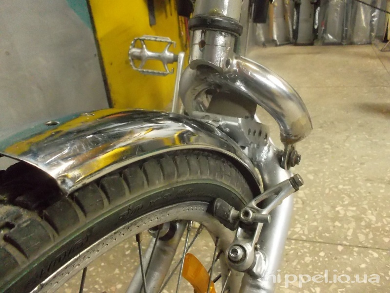

Выбросить наконец кантилеверы и поставить вибрейки - самое очевидное решешние. Кантилеверы уже лет 15 как потеряли смысл в большинстве случаев.
Какой ход колеса в мм? Из-за высоко расположенной точки вращения геометрия вилки может меняться в большом диапазоне!
Какая рычажность амотизатора получилась?
Как раскрыт вопрос клевка при торможении передним тормозом?
Хорошая телескопическая вилка весит 1,2 кг. Эта железная вилка весит 700 грамм?
Красивое решение лёгкой амортизированной вилки, но с конструкторской и технологической точек зрения неприемлемое. Чтобы его повторить, нужно найти точно такие детали велосипедов, что не на всяком пункте приёмки металла можно найти, а покупать готовые вилки, чтобы потом их резать, это варварство, экономически необоснованное.
Вот и получается опять красивое инженерное решение в самоделкином исполнении.

Судя по чертежу и трейл сохранён стандартный - ОТЛИЧНО!
Мне кажется, что во время движения (когда подвеска "работает") трейл в данной конструкции изменяется.
А хорошо ли это? Как динамическое изменение трейла повлияет на управляемость и устойчивость а в конечном итоге на безопасность?

Нормальное решение. Для тех кто не верит, что так делать можно и приведено фото СЕРИЙНОЙ вилки SR SUNTOUR:
http://www.srsuntour-cycling.com/dstore/products/Forks/3778/SWING+SHOCK/SW+S+20%27.html?intendenduse=urban
Ход вилки небольшой - 25 мм, чем обусловлено и сравнительно небольшое изменение трейла.
Да, изменяется, и сильно. Компенсировать это можно только мизерным ходом подвески.

kyznets писал(а):
Лол! Уважаемый, а разве не это написано на шапке сайта?- "Изготовление велотехники своими руками"
Вот я бы и предпочёл видеть этот же узел, сделанный не из частей нескольких велосипедов, а самостоятельно из труб (может и профильных).
А сколько стоит аналогичная вилка заводская? Всё ещё не обосновано купить две дешёвых вилки, порезать и сделать аналог дорогой зарубежной?
Обоснованно отрезать вилку от поворотной трубы, а верхнюю "подкову" сделать из куска профильной трубы.
Обязательно повторю такую вилку!Судя по чертежу и трейл сохранён стандартный - ОТЛИЧНО!
А вот тут-то как раз и "засада".
Понятно, что автор вилки отталкивался от прототипа. Но это вовсе не значит, что прототип сделан технически грамотно.
Рассмотрим работу вилки.
В связи с тем, что ось качания вилки расположена слишком высоко (почти над колесом), при наезде колеса на препятствие, ось колеса должна отклониться по дуге, с центром на оси качания. Из-за того, что ось качания находится позади рулевой колонки, колесу придётся двигаться по дуге вперёд, то есть, навстречу препятствию. При этом, если рама вело и испытывает меньшую ударную нагрузку, само колесо испытывает ударную нагрузку вдвойне: от удара о препятствие и от встречного хода колеса на подвеске.
При этом, за счёт встречного хода колеса, достаточно сильно изменяется и величина трейла (даже при мизерном ходе подвески, опять же за счёт высокого расположения оси качания вилки). И чем больше диаметр колеса, тем больше будет уменьшаться трейл (вплоть до смены знака), что вовсе не будет способствовать надёжности управления.
Подвеска должна "проглатывать" ударную нагрузку, разгружая, тем самым, в первую очередь колесо (чтоб оно не деформировалось при ударе), а уж во вторую очередь уменьшая ударную нагрузку на раме.
Этот эффект можно получить, если рассматриваемую подвеску развернуть на 180 градусов, заставив колесо отклонятся по дуге назад (а не вперёд) при встрече с препятствием. Кроме того, при движении колеса назад, трейл при срабатывании подвески будет увеличиваться, а не уменьшаться, что повысит устойчивость управления.
Почему бы тебе не написать в SR Suntour о том, что они неправильную подвеску сделали и впаривают лохам?

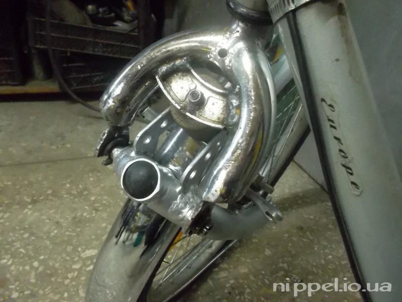

Вот только не очень понятно, как шарниры сделаны.
Обновил чертёж в первом посту.
